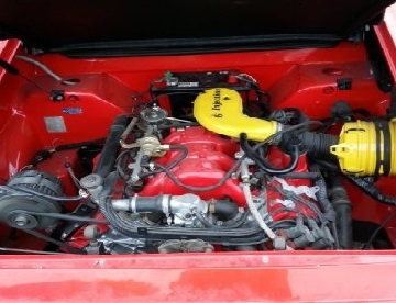

Bonjour,
Je restaure une Alpine A310 V6 de 1982. Le propriétaire précédent a remplacé le moteur d'origine, un V6 2.7 carbu, par un V6 2.8 injection de R25 (sans cata). Il marche très bien, c'est très agréable à utiliser (pour les couleurs, je vais faire avec pour l'instant ...).
J'ai installé la prise diag afin de pouvoir brancher mon Can Clip pour vérifier le fonctionnement du système d'injection.
Comme sur mon Espace V6, le logiciel de diag ne reconnait pas automatiquement le véhicule et demande d'entrer le n° de série (VIN) du véhicule.
Bien évidemment celui qui figure sur ma carte grise ne sert à rien puisqu'il correspond à celui de l'Alpine (à carbu ...).
Je suis donc à la recherche d'un VIN d'une R26 V6 2.8 non catalysée (sans clim), boite méca afin d'établir la liaison avec le calculateur moteur. Je sais que ça commence par VF1B29, il me manque les 11 numéros suivants.
Si quelqu'un possédant un R25 de ce type pouvait m'envoyer ce numéro par MP, cela m’aiderait énormément.
Merci et bonne année :occasion16:
A310 V6 2.8 injection 1982
