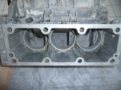

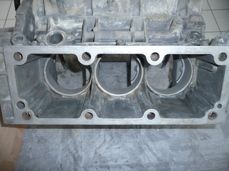

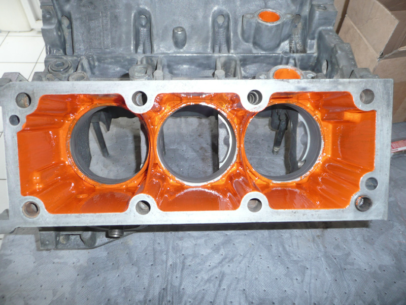

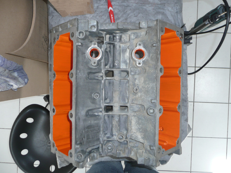

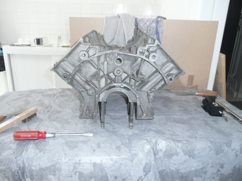

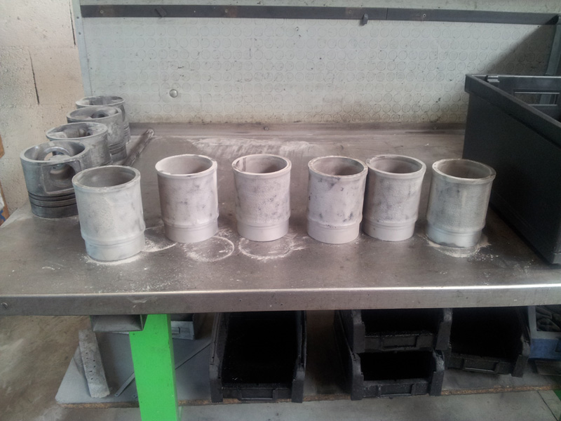

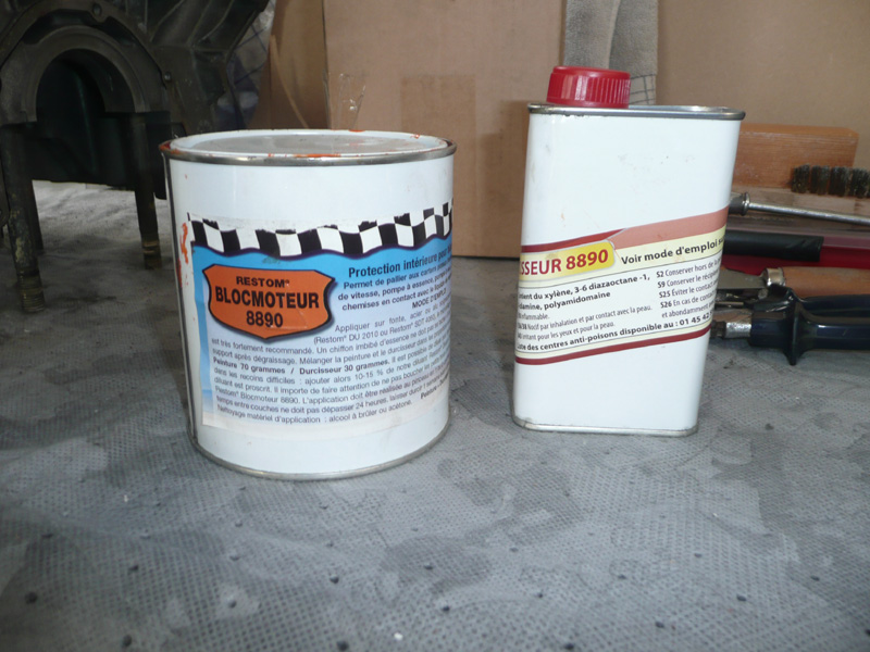

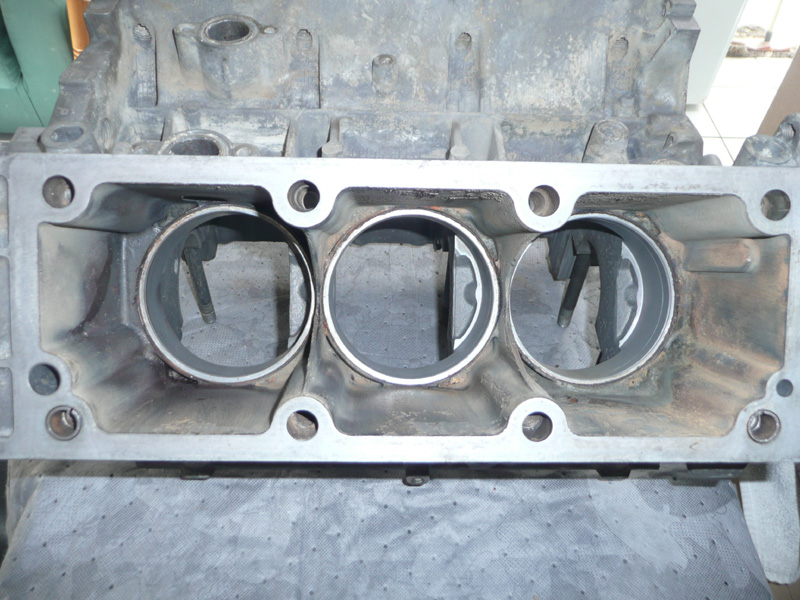

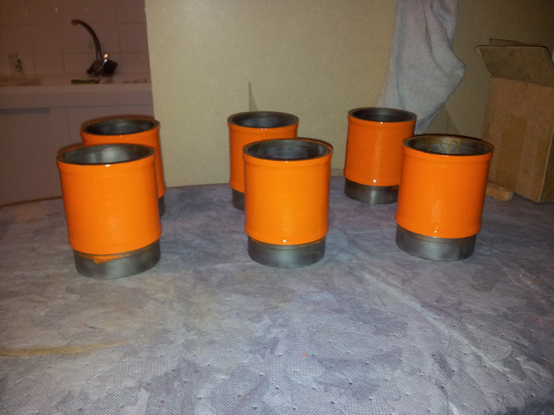

Le bloc, détartrage, décalaminage, brossage, dégraissage et peinture intérieure.
La peinture et un lien pour les questions ( http://www.restom.net/moteur-pont-boite ... ur-180.htm )
Le résultat:

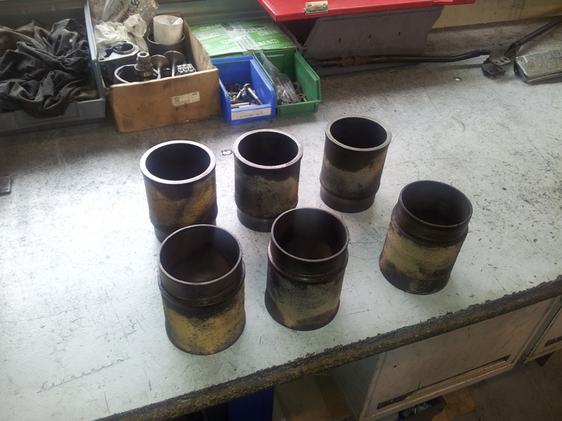

Même opération pour les chemises:
Elles seront déglacées avant le remontage.

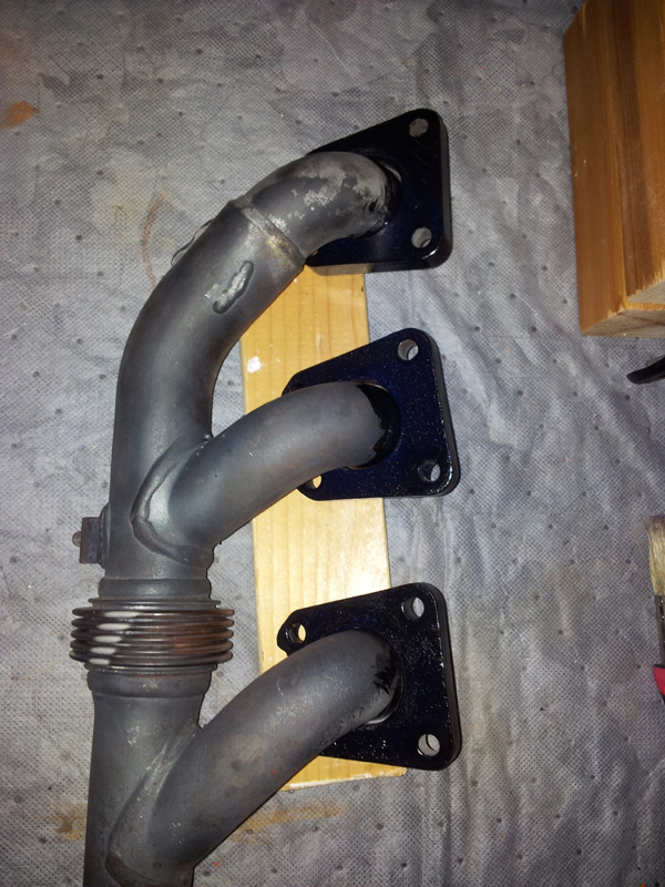

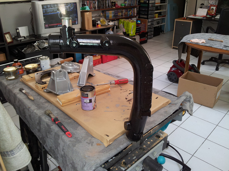

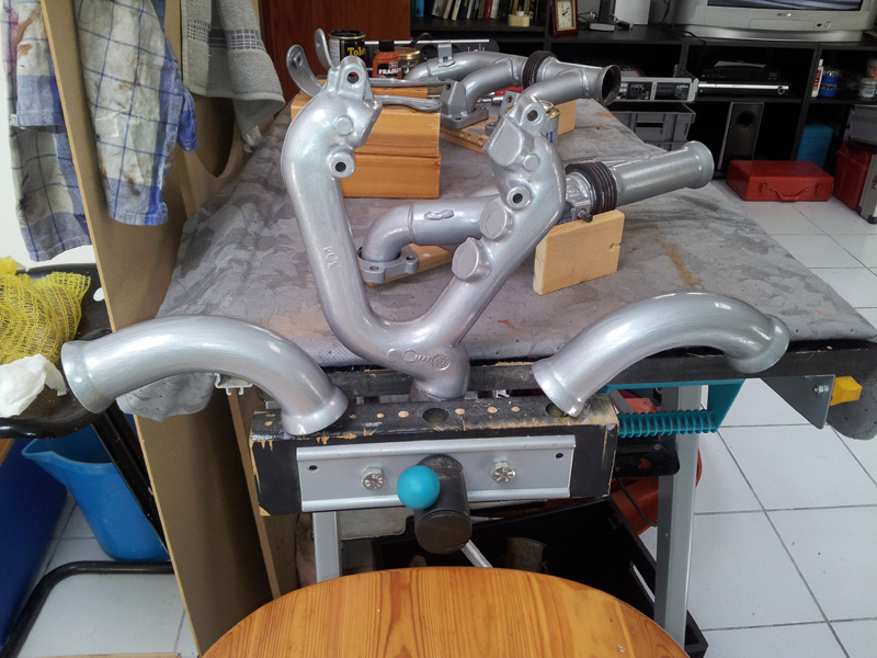

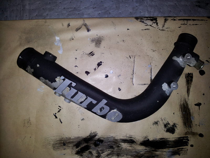

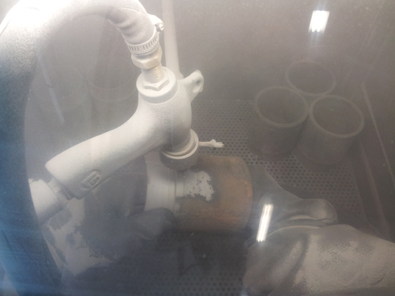

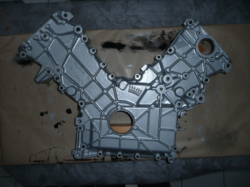

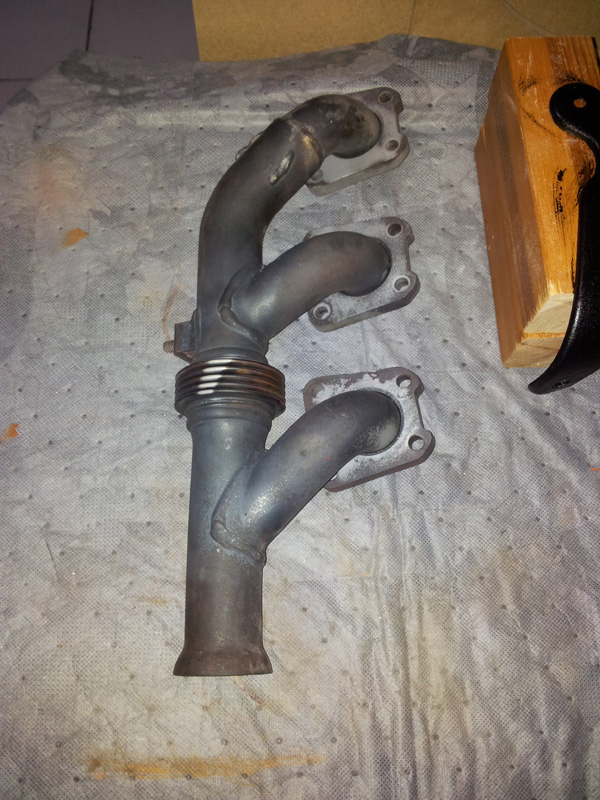

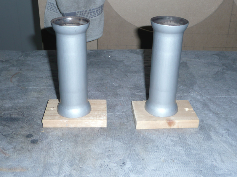

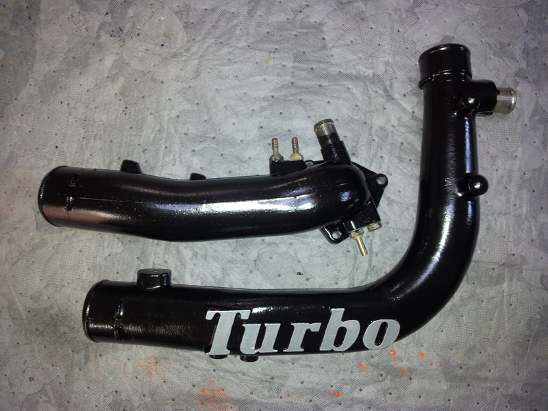

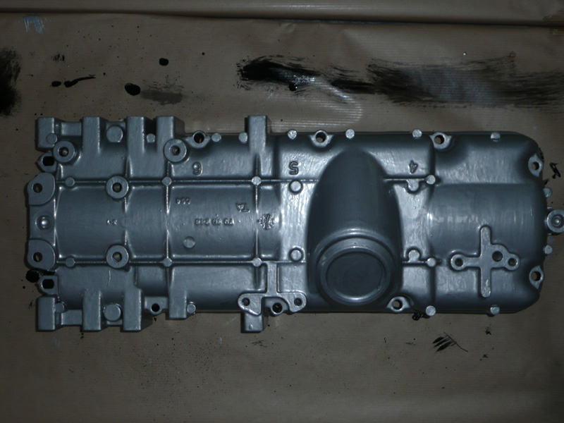

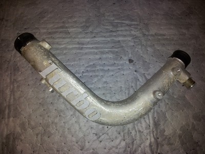

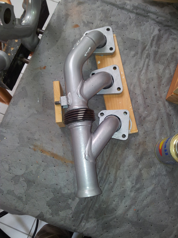

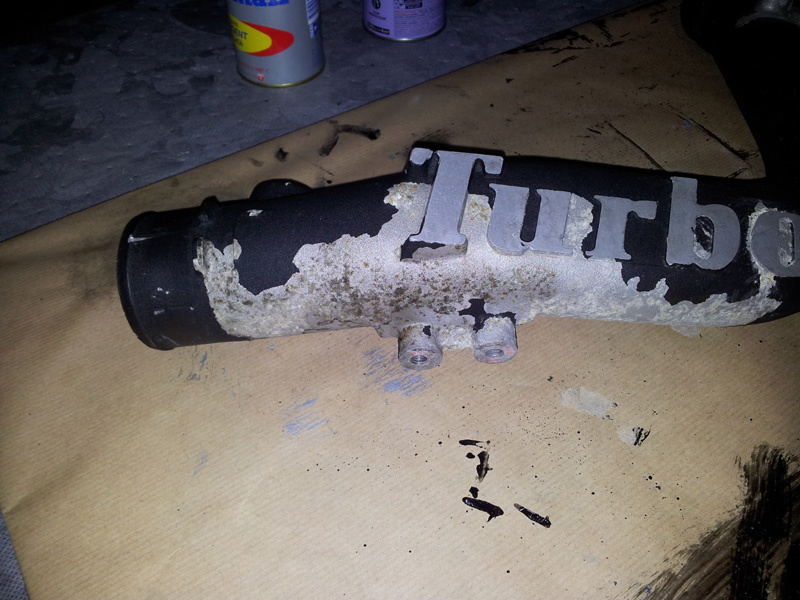

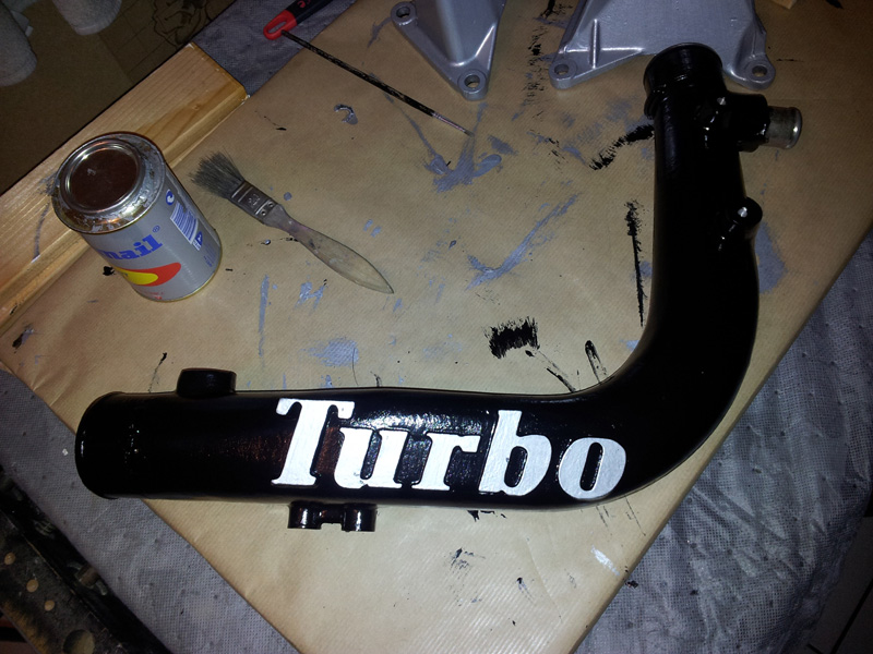

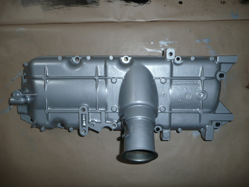

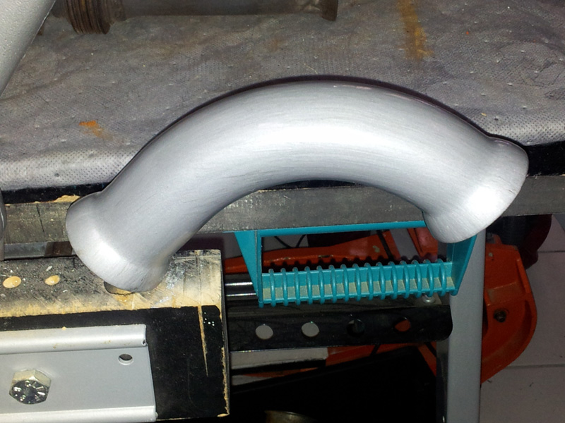

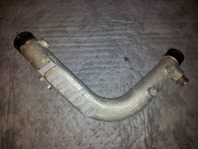

Quelques tuyaux alu, des éléments métalique et inox.
Je décape et traite presque tout, pour le métal "FRAMETO"
La peinture, de la "TOLEMAIL" grise argent (900°), de la noir que je n'utilise plus en cette marque (trop de problèmes) mais remplacée par de la "JULIEN" noire (200°).
Sortie collecteur, tuyau inox et semelles en fonte:
Tuyaux entrée turbo (inox)
Tuyau d'eau (alu)

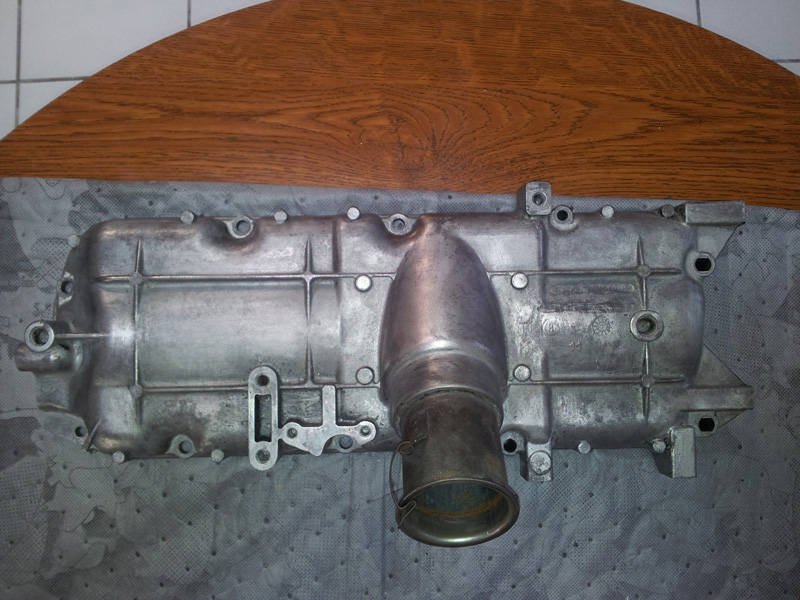

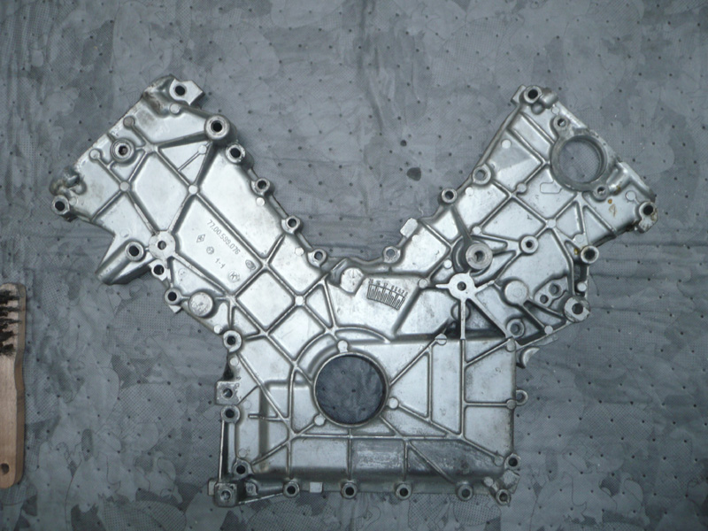

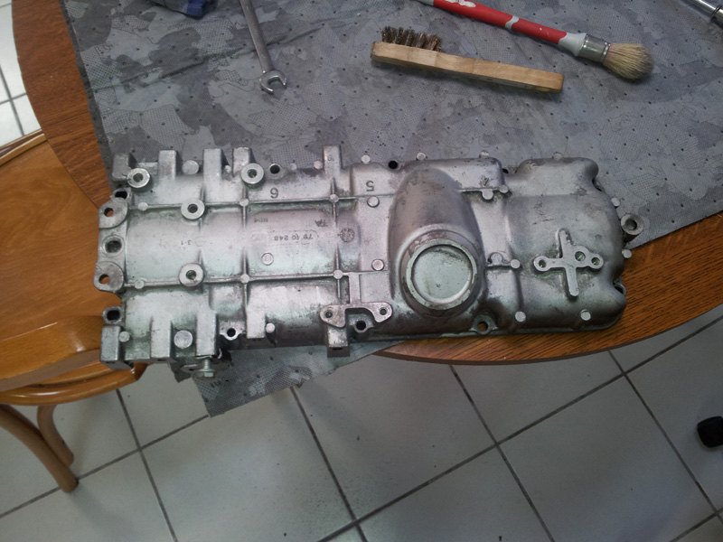

Caches culbuteurs, carter de chaîne
titoune
Messages : 69
Inscription : 11 juil. 2013, 13:07
Localisation : Montbrison (Loire 42)
Re: [Titoune] Remise en état de ma V6 turbo 205 cv
Message par titoune »
D'autres tuyaux:

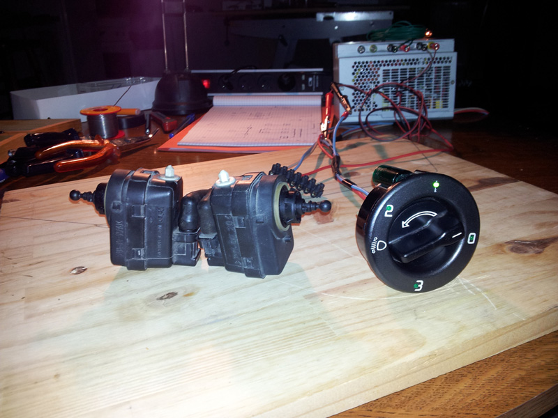

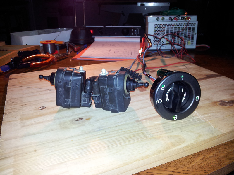

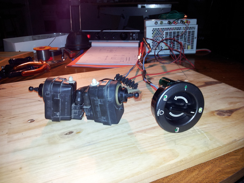

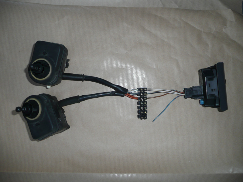

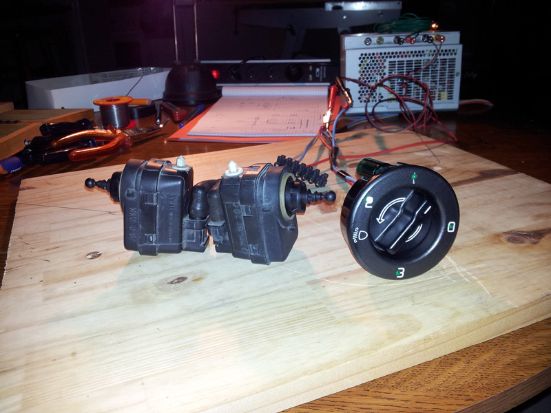

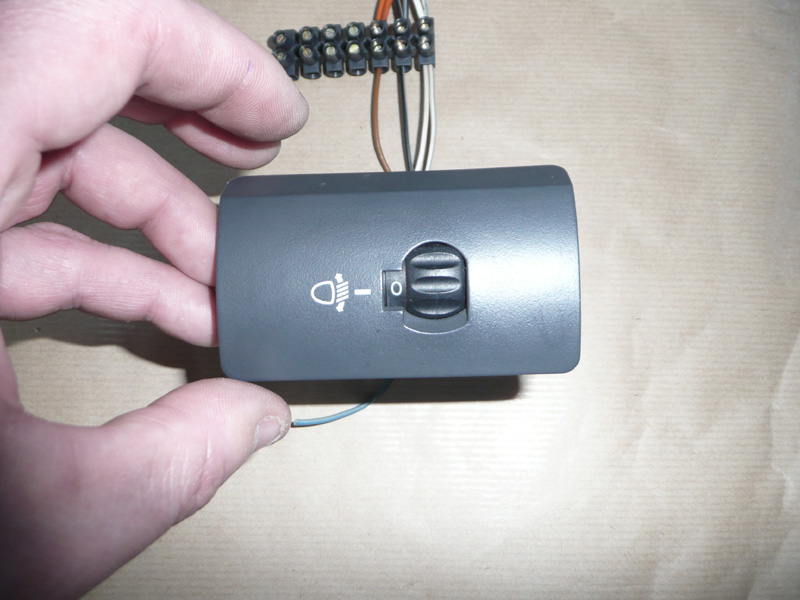

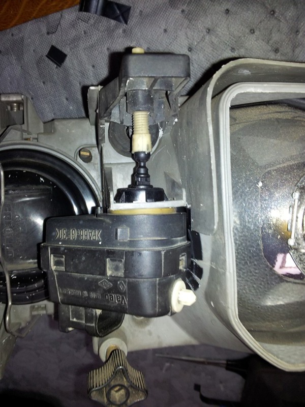

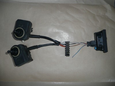

Quelques photos du futur réglage électrique de mes phares:
Le départ, un ensemble reglage et moteurs de safrane.

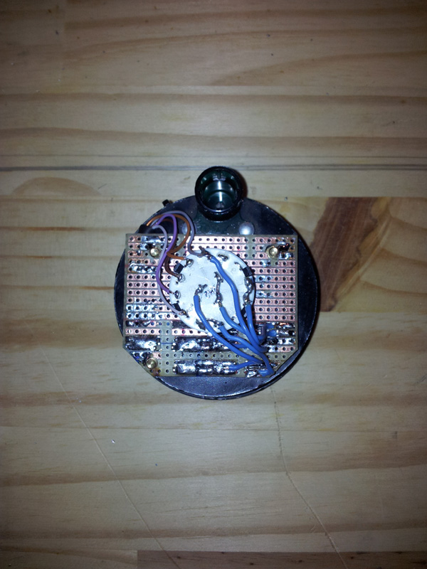

J'ai démonté le bouton de réglage, j'ai ressoudé les composants sur une plaque "veroboard".
J'y ai aussi soudé la fiche de branchement de la safrane, pour un raccordement plus facile.
J'ai préparé un faisceau de 4 mêtres.
Et adapté un bouton rotatif (que j'avais, 3 fois 4 positions).
J'ai percé le bouton renault 25 pour insérer des "LED" vertes pour m'indiquer les position des phares car mon bouton rotatif ne travaille que sur 1/4 de tour.
Un essais de montage d'un moteur sur un phare double optique de phase 2:
Il faut que j'améliore le montage :oops: ...

excellent le système pour les phares.
