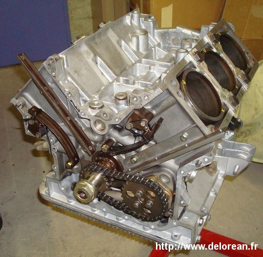

Le remontage avance à son rythme ...
Les tendeurs de chaîne sont retournés dans un position normale, pas plus difficile que ça !

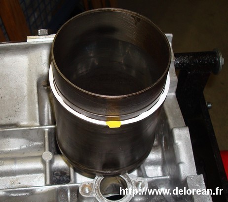

Et pour le plaisir des yeux (ouais, bon ..), un joint d'embase, aussi appelé "joint anti mayonnaise"
J'ai suivi vos conseils, j'ai mis le joint jaune, le plus épais.

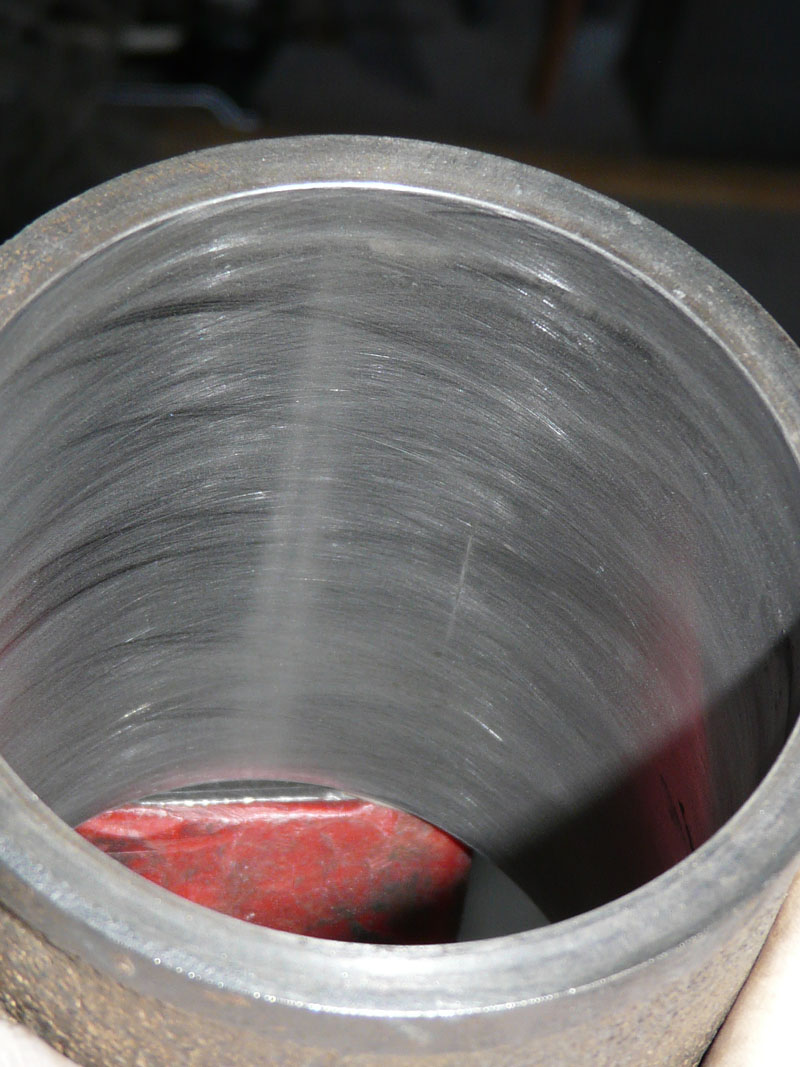

Question au passage : je change les segments, faudrait'il passer un coup d'honoir dans les cylindres ?
Re: Restauration VIN 4500
Bvvarf a écrit :Question au passage : je change les segments, faudrait'il passer un coup d'honoir dans les cylindres ?
Moi je te le conseillerai ;)
C'est sympa cette photo du joint anti mayonnaise du coup je visualise mieux le problème de l'Alpine qui me transforme l'huile moteur en une grosse pâte marron qui remonte dans les carbus :tmi:

Pendant le rodage les segments et le cylindre vont s'user ensemble, un piston déglacé restera suffisamment rayé pour retenir de l'huile et bien lubrifier les segments.

Tu t'en ai rendu compte seul mais la pâte à joint faut avoir la main plus légère et l'étaler en une couche relativement fine de manière à ne pas trop en faire couler côté intérieur du moteur. Trop de pâte tue la pâte ! :lol:

Merci pour vos avis sur l'honoir, je vais passer un coup pour aller jusqu'au bout du truc.
Pour le joint, effectivement, trop de joint, c'est trop de joint. Mais j'ai appris une autre chose : Si le joint dépasse et fait un gros bourrelet, laisser sécher plutôt que de nettoyer de suite, c'est plus facile à enlever !
complétement d'accord, ça vient tout seul quand c'est sec :*
