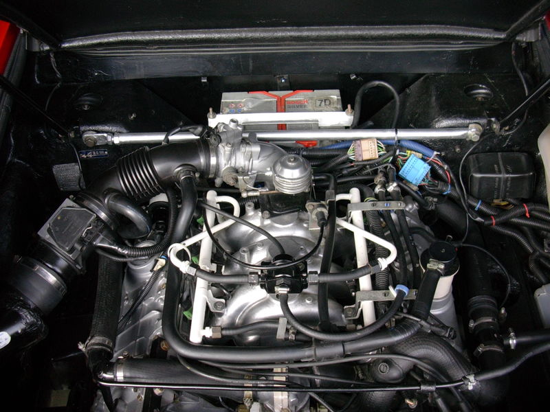

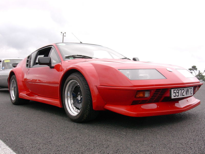

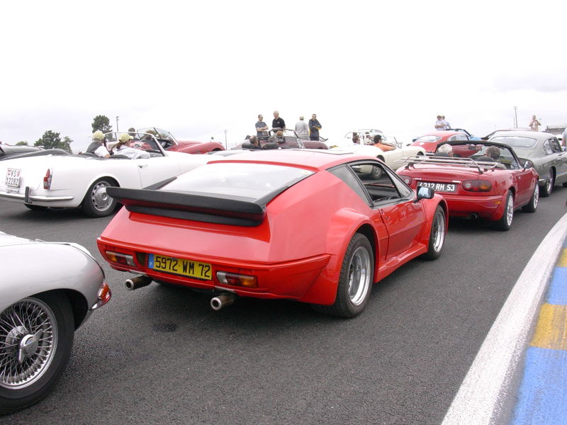

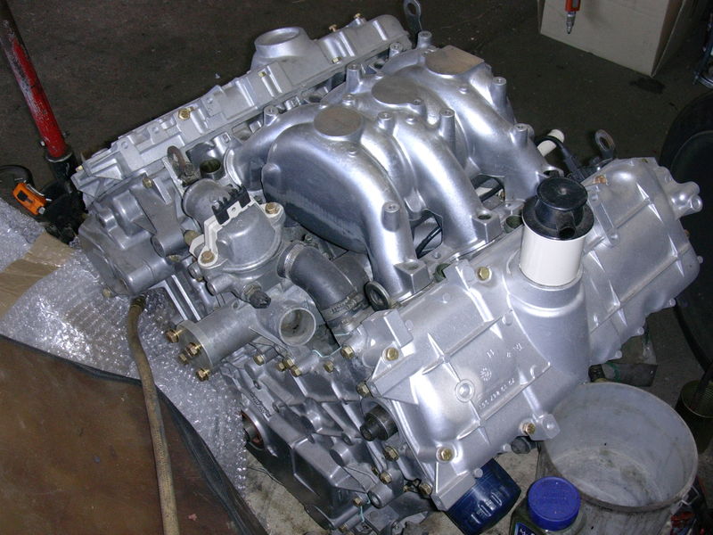

Bonjour à tous,
Ma voiture est propulsée par ZN3J, PRV 2849cc, mais n'est pas une peugeot 505. J'ai installé celui-ci dans mon A310V6 pack GT de 1984. Au passage il bénéficie d'une ligne d'échappement compétition, (3 en 1 avec pot piste), une culasse légèrement travaillée, et une recherche de diminution des pertes de charges à l'admission. Je viens de le démonter de la caisse pour une seconde étape, rabotage de la culasse, allégement du volant moteur et si je peux modification de la coupure régime moteur provoqué par l'arrêt de l'injection à 6240 tr/min.
J'espère que ce site va trouver son public, il apparait comme très pro.
Quelques photos.
