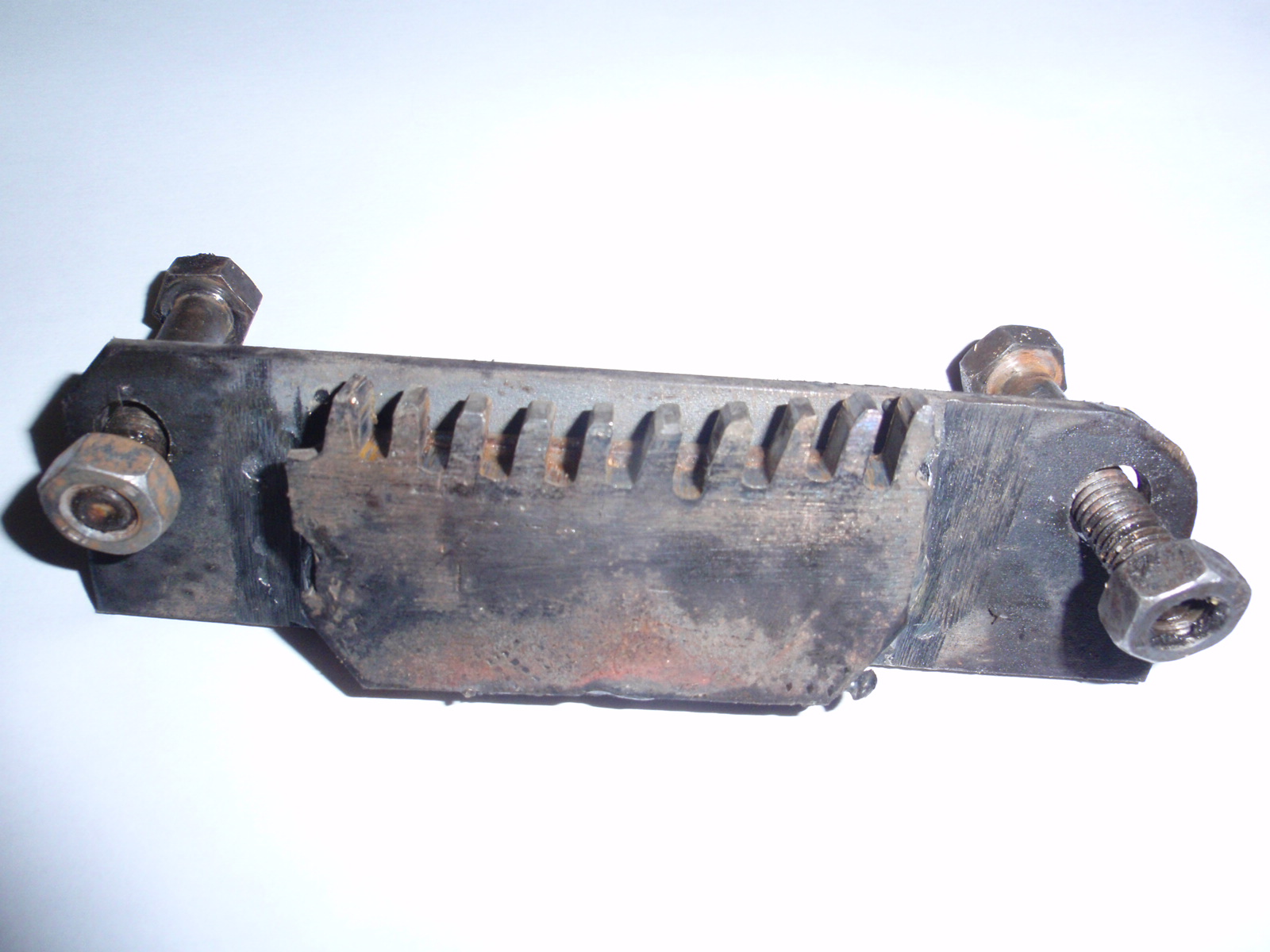

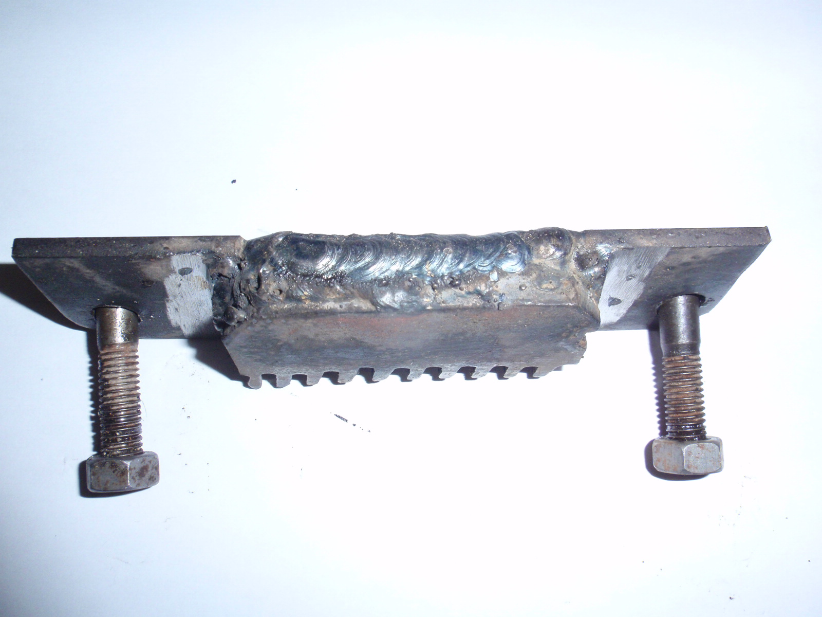

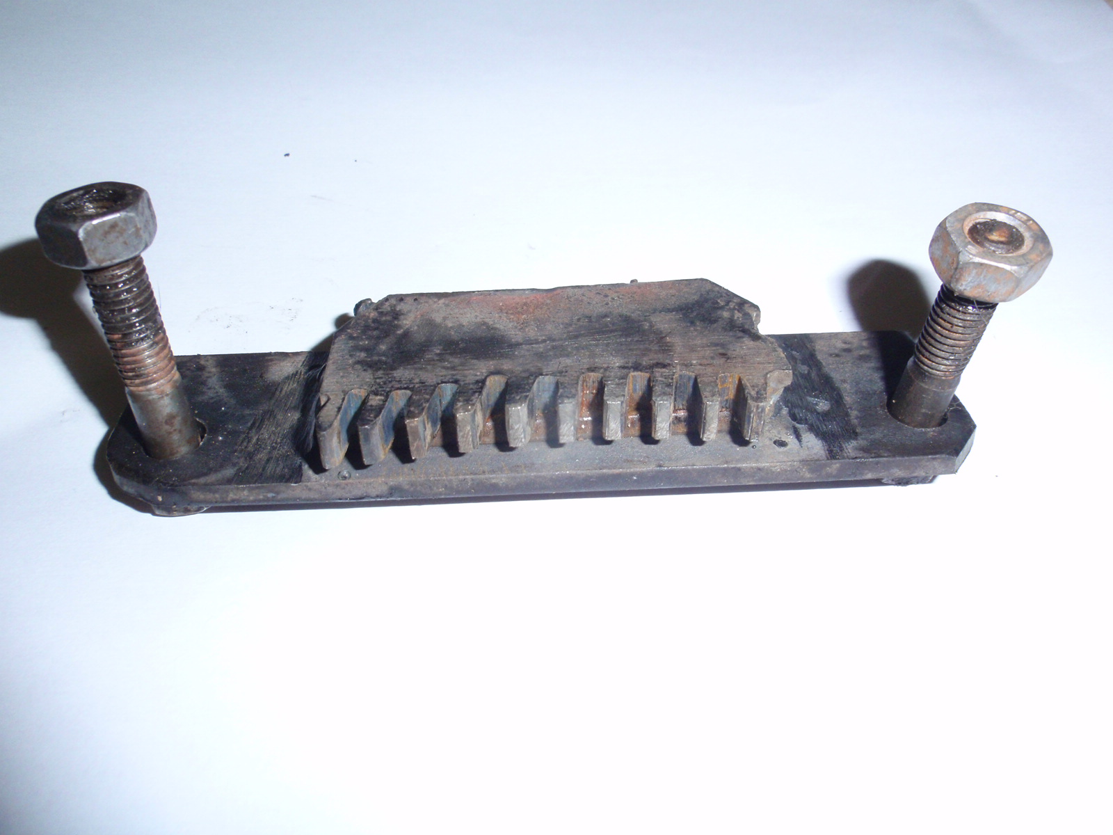

Ca y est j'ai reussi a dévisser le fameux ecrou de poulie de vilebrequin.
Blocage du volant moteur grace a la realisation d'une piece comme je vous l'ai indiqué precedement (et d'un bras de levier de 2 m).
Je vous envoi des photos, ne regardé pas trop le coté finition (je ne me suis pas trop cassé la tete) c'est surtout le coté efficacité que je recherchais.

Re: ecrou poulie vilebrequin
Jolie travail ! On dirait qu'il a quand même pris cher ton outil avec ce démontage, non ?
Extra le bricolage maison, c'est une sacré bonne idée :wink: :wink: :wink: :wink:

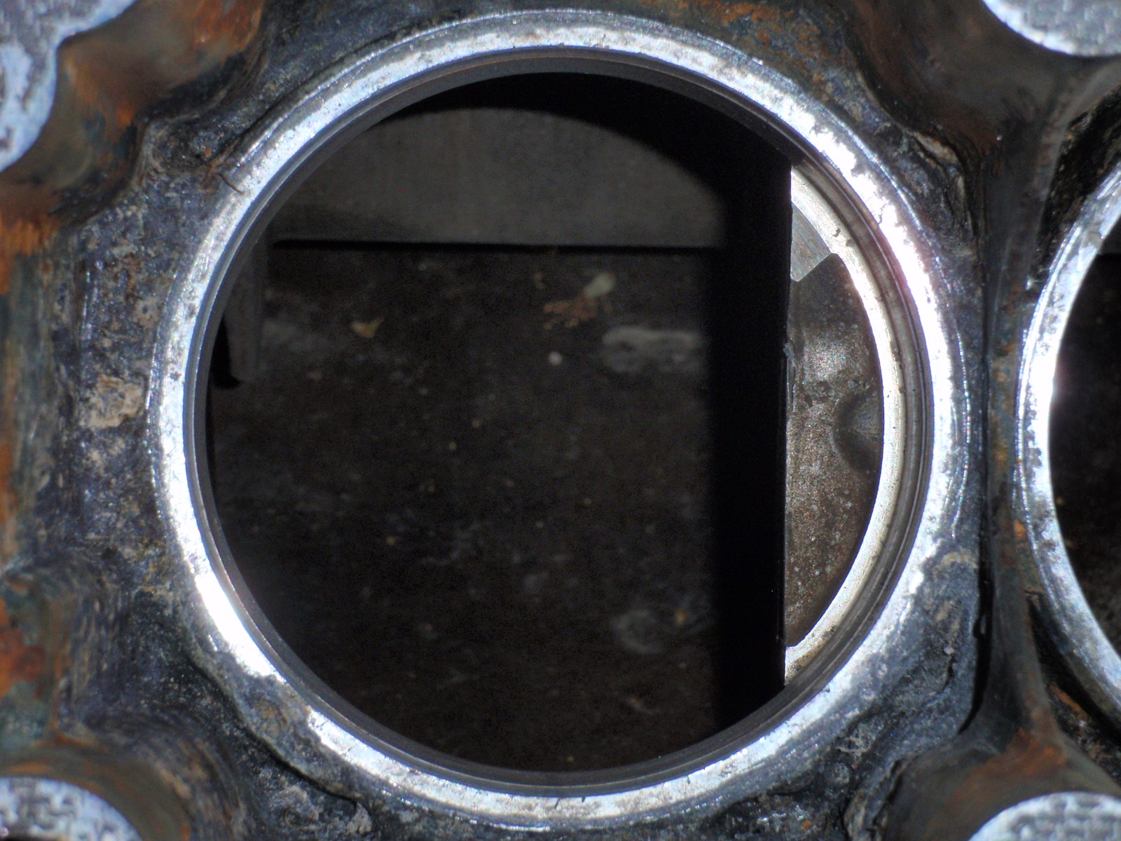

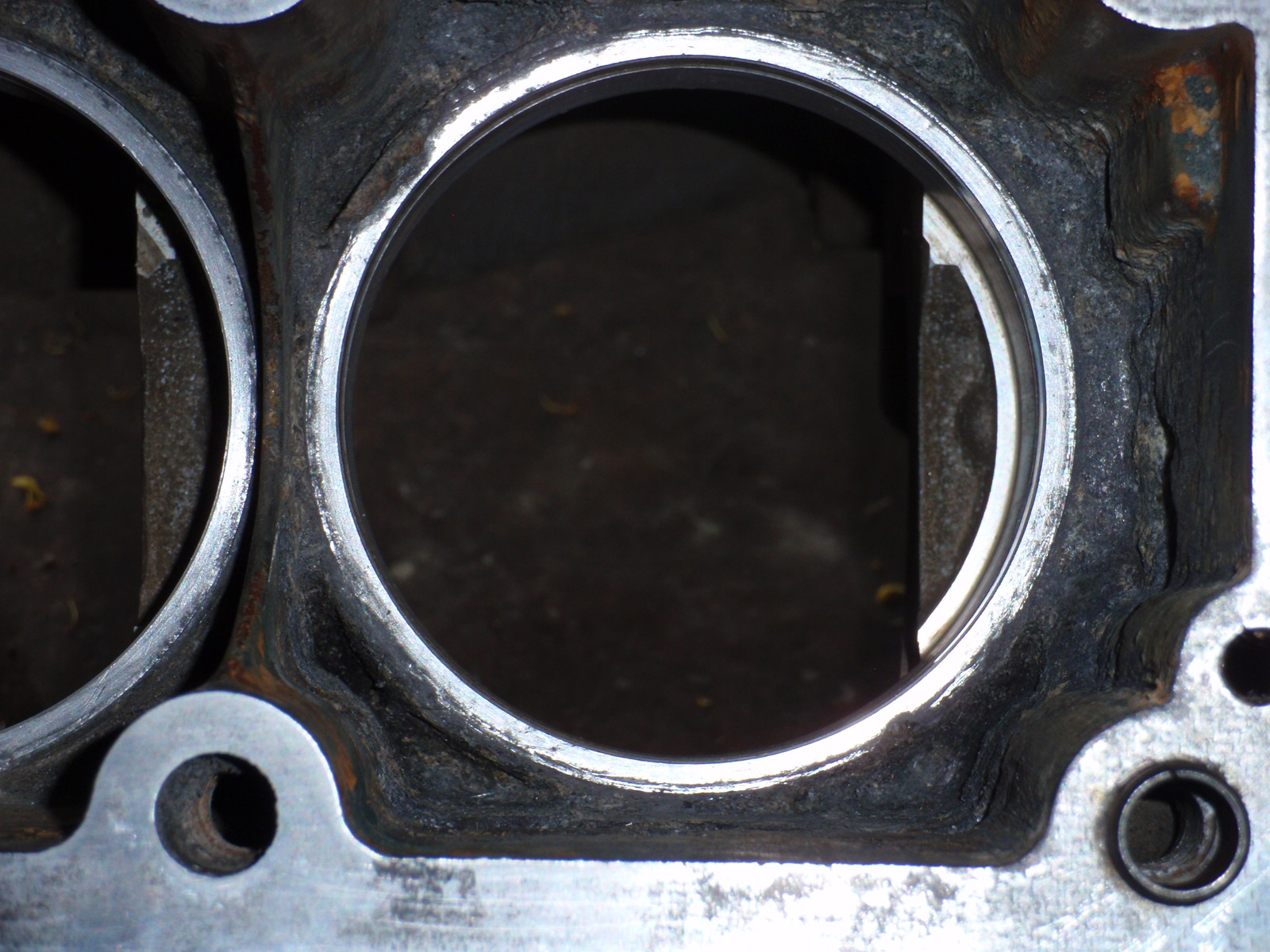

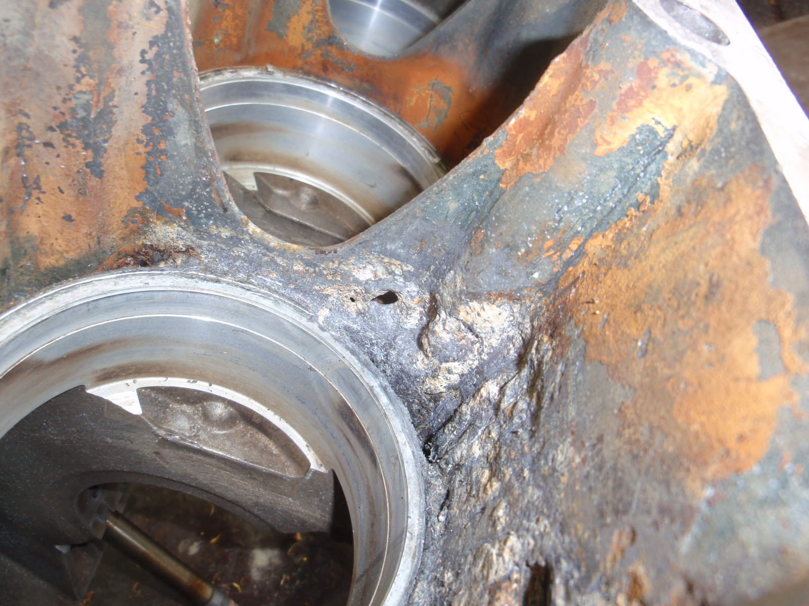

Bonjour,
Mauvaise surprise.
Tour des cylindres 3 et 6 rempli de "boue".
Apres nettoyage voici ce que j'ai trouvé (voir photos) !!!!!!!!!!!!!!
Portées d'embases abimées.
Bien sur pas de reparation possible.
Donc, Pour un moteur type 112 730, je suis a la recherche d'un bloc moteur nu (si possible), eventuellement un moteur sans la boite.
Tu as des rectifieurs qui sont capables de recharger le bloc + déglaçage des chemises. Il faut compter 1200€ en région parisiennne pour ce genre d'opération.
Mais à voir l'état de ton bloc, il est pas si attaqué que ça, tu peux gratter au papier de verre et remonter avec des joints de chemise épais. ;)
