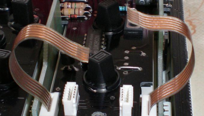

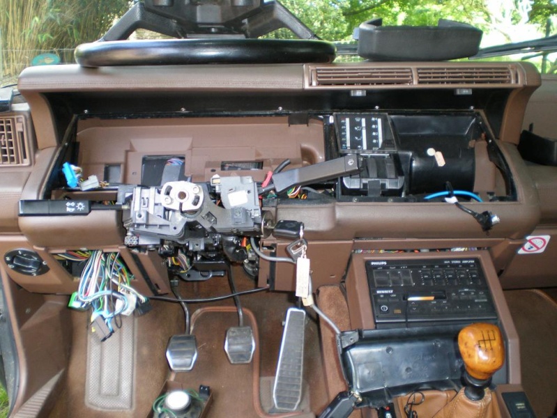

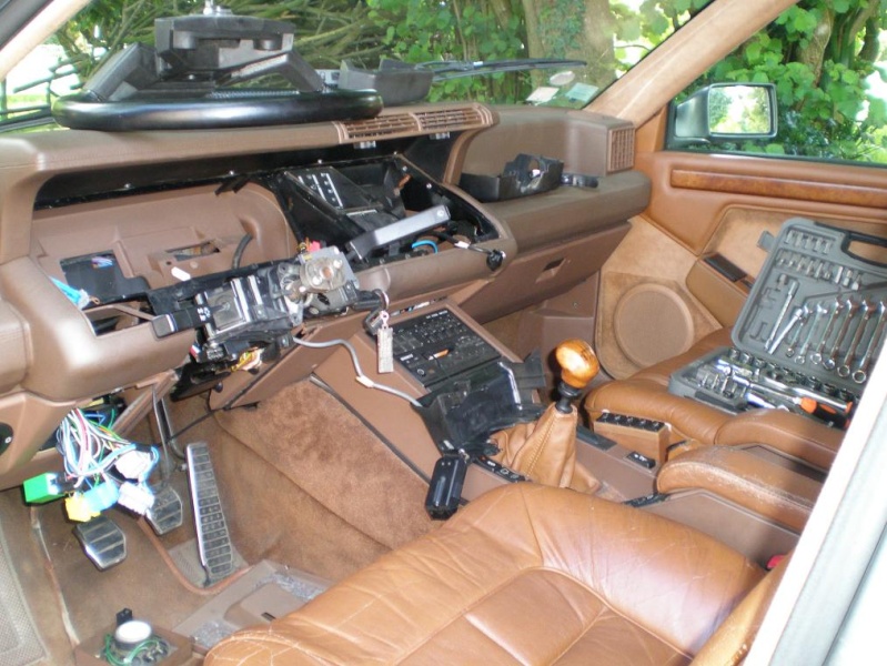

Démontage du tableau de bord, et extraction du compteur :
Les coupables sont les contacts des connections entre le circuit imprimé et l'écran assez oxydés :
Et hop un petit coup de miror pour arranger tout ça, et nous voilà avec des contacts tout neuf qui brillent :
Pendant ce temps titine attend son tableau de bord pour être remontée :

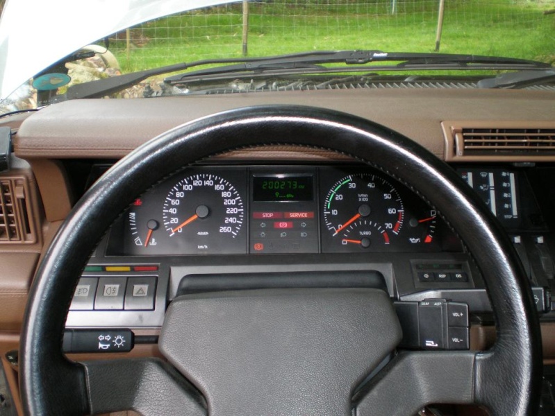

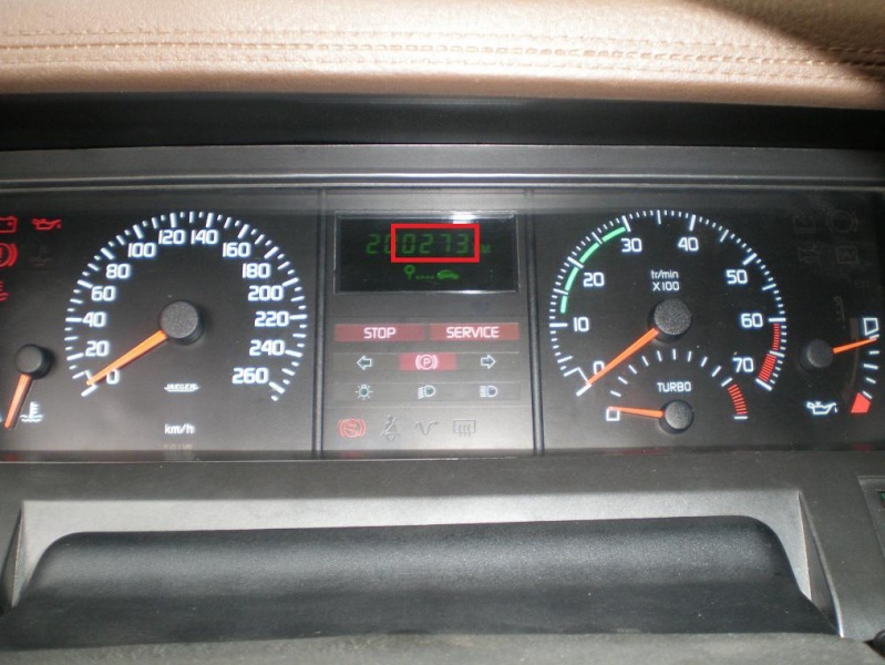

Et après remontage, ça remarche (heureusement d'ailleurs :-) ) :
D'ailleurs en remontant heureusement qu'il m'est venu l'idée de tester avant de tout remettre en place.
Je tourne ma clef... Oh miracle on revoit le kilométrage en entier. Hmmm... tient, c'est bizarre, le rétro éclairage ne marche plus?
