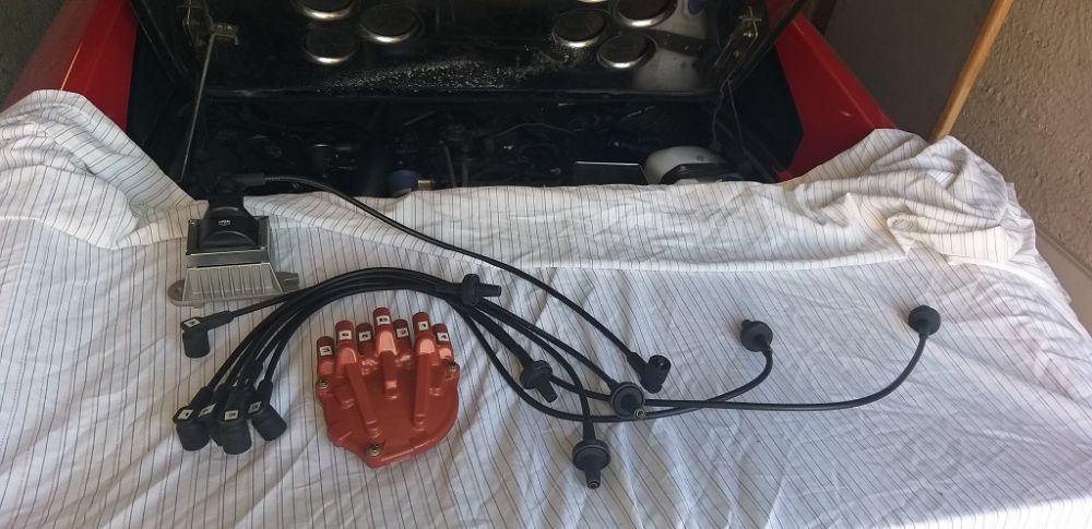

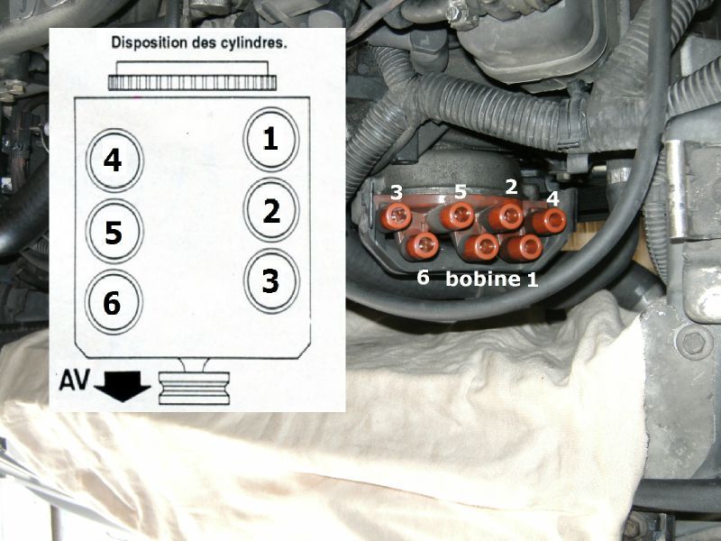

Allumage :
Dès le mois de mars 2020 je profite de la pandémie pour me pencher sur l'allumage. J'avais des ratés à l'accélération et il parait que sur un PRV ça arrive quand les puits de bougie sont plein d'eau. C'est vrai il y en avait. Je n'ai pas fait dans la dentelle, j'ai tout changé. A savoir que la dépose du moteur n'est pas nécessaire. On y accède par la plage arrière et par une petite trappe derrière le siège conducteur. Comme d'habitude, il faut passer beaucoup de temps à chercher des références et acheter sur plusieurs sites différents pour accéder aux fonds de tiroirs. J'ai utilisé les références suivantes :
Bobine : NGK 48143 sur AUTODOC pour 73€07
Doigt : BOSCH 1 234 332 347 cher Pieces et Pneus pour 24€83
Tête : BOSCH 1 235 522 388 chez Pieces et Pneus pour 74€56
Faisceau : BOUGICORD 2413 sur Oscaro pour 74€99
Bougies : BERU UPT9 sur AUTODOC pour 32€22

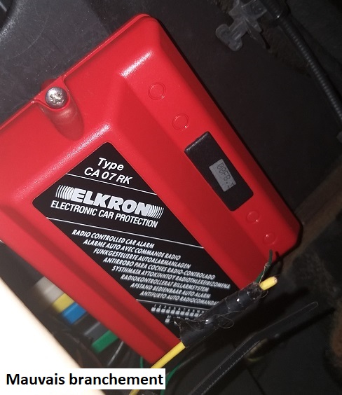

Alarme :
C'est une alarme ELKRON CA 07 RK montée d'origine et donc parfaitement intégrée au faisceau en usine.
Tout les tests sur Youtube pour bien comprendre son fonctionnement : https://www.youtube.com/watch?v=LuPOgUnK7dI
La notice : https://www.golf1cabriolet.com/forum/vi ... hp?t=64635
1 - Relais 1 - Contact repos (Led jaune)
2 - Relais 1 - Commun
3 - Relais 1 - Contact travail (Led jaune)
4 - Relais 2 - Contact impulsionnel pour ouverture des portes (Led rouge)
5 - Relais 2 - Commun
6 - Relais 2 - Contact impulsionnel pour fermeture des portes (Led rouge)
7 - Relais 3 - Contact se ferme à la masse pour mise en service sirène (Led verte)
8 - Relais 3 - Contact se ferme à la masse pour arrêt sirène (pas de Led)
9 - Sortie +12V pour clignotant (Led jaune)
10 - Sortie +12V pour clignotant (Led jaune)
11 - Sortie +12V pour signalisation clignotante (Led rouge)
12 - Sortie +12V pour signalisation (Led rouge)
13 - Entrée +12v après contact (Interrupteur 0/1)
14 - Entrée normalement ouvert, alarme si relié à la masse (Microinterrupteur)
15 - Entrée normalement ouvert, alarme si relié à la masse (Microinterrupteur)

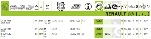

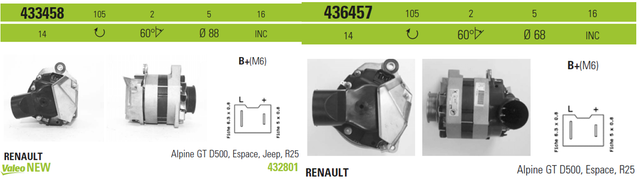

Alternateur :
Selon le catalogue Valeo il existe deux types de montage sur un V6 Turbo équipé de la climatisation : Le Paris-Rhône A14N76 (A comme alternateur ; 14 comme 14 cm de diamètre ; N comme triphasé et 76 comme la 76ieme étude) ou le Paris-Rhône A14N124. Les deux modèles sont parfaitement identiques à la poulie près. Le A14N76 est équipé d’une poulie de 88 mm contre 68 mm pour le A14N124. Cela permet au A14N124 de s’amorcer à 1100 tours/min contre 1150 tours/min pour le A14N76. Il semblerait que seul le A14N76 ait équipé les Z7U 702 (181 ch) et que les deux aient été montés sur la version Z7U 700 (205 ch).
Sur la mienne j’ai trouvé un A14N124 mais le bloc moteur ayant été changé en 1996 par un Z7U 700 c’est plutôt cohérent.
Au niveau des pièces de rechange, toujours à partir du catalogue Valeo :
Régulateur incorporé : Paris-Rhône YV2605 ou Valeo 590660
Stator bobiné : Valeo 518688
Pont de diode : Valeo 300903
Roulements : 6201/6303

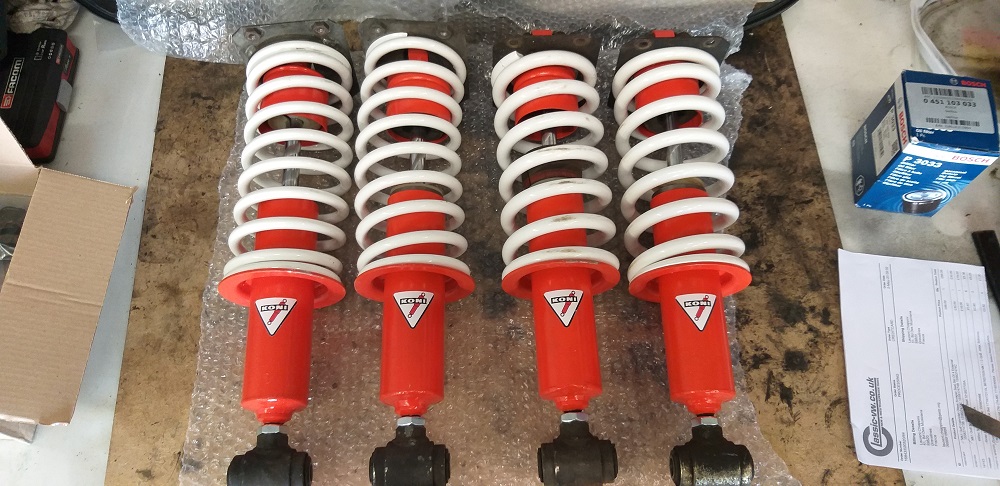

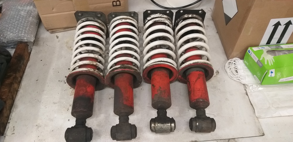

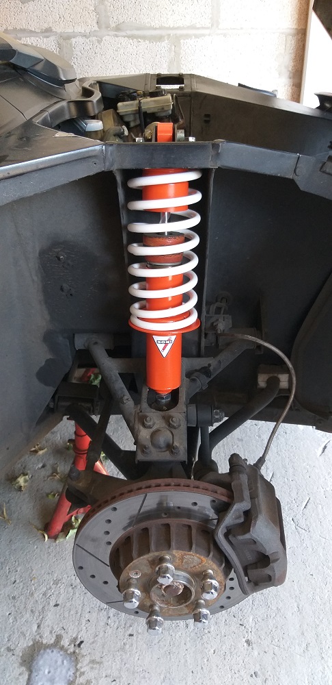

Amortisseurs :
Pour les amortisseurs, au mois de mai 2020, j'ai contacté Koni. Ils m'ont confirmé qu'ils n'étaient plus produits et m'ont orienté vers l'entreprise STAC Amortisseurs à Nice. Ils me les ont refaits pour 950€ et 2 semaines de délai :
- Peinture époxy des ressorts : 40€ par ressort
- Refection de l'amortisseur : 164€ par amortisseur
- Remplacement d'une tige HS : 110€
+ les frais de ports
Au cas où Chronopost les auraient perdus, j'avais trouvé une solution de remplacement chez AVO UK. Ils fabriquent des combinés filetés de 300 (que je suppose montable sur une 200). Ca coute 1500€ et il faut 6 semaines de délai pour les fabriquer. La société m'a fourni comme référence : PJ 1584/1585 P12160 et E10.5600 pour les amortisseurs et les ressorts.

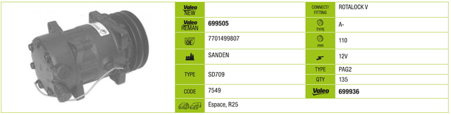

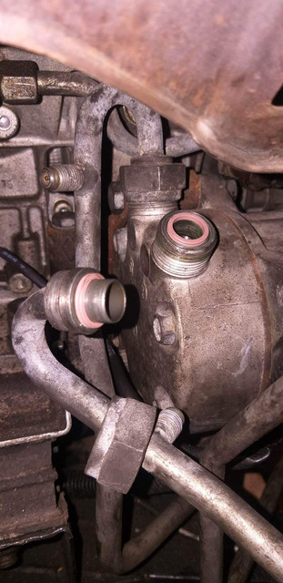

Circuit de climatisation :
Compresseur :

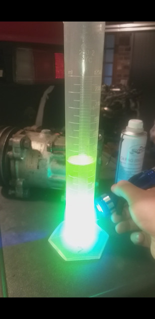

De marque SANDEN SD709 initialement prévu pour du gaz R12. Nécessite 130 ml d’huile PAG 100 et est compatible avec du R134a. Il a été retrouvé sans huile mais hormis la fuite encore non trouvée il comprimait bien.
Huile de compresseur :
Huile PAG 100 (250 ml) avec traceur intégré à 19€7 chez www.diag-auto.com
Joints toriques :
Di : 13,65 mm ; De : 16.87 mm ; e : 2.61 mm ; Matière : HNBR ; Référence Valéo : 509555 ; Prix : 9€10 chez Oscaro.

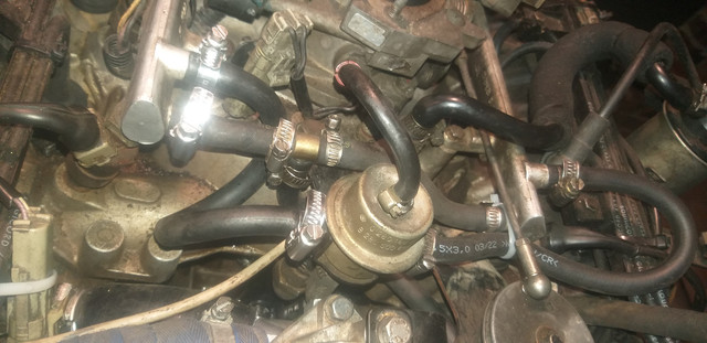

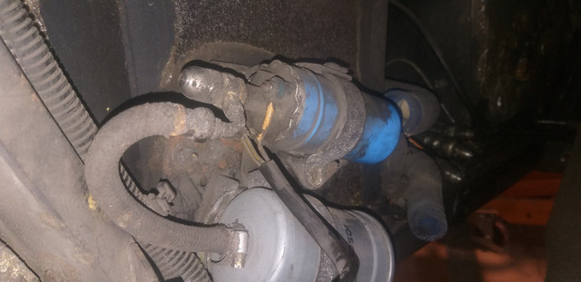

Circuit d'essence :
Pompe à essence :
Bosch 0 580 464 069 à 101,57 € chez pièces et pneus. La pompe est vraiment peu accessible moteur en place.
Filtre à essence :
Bosch 0 450 905 030 chez Autodoc à 13,14€
Durites :
En amont de la pompe à essence il y a un piège. La pompe est en 12 mm alors que l'arrivée d'essence est en 10 mm. Je vais monter un manchon en 12/10 mm avec deux durites pour faire propre.
En aval, tout est en 8 mm renforcé. Aucune durite préformée n'est encore disponible. J'ai remplacé les durite par de la durite renforcée traditionnelle quitte à changer un peu le parcours quand le rayon de courbure d'origine était un peu trop serré.
Il doit surement y avoir un débat sur l'utilisation de telle ou telle durite. Machinalement je serai parti sur des durites avec un tressage extérieur en inox car cela fait costaud. Mais comme je n'en trouve pas de renforcées avec un tissage entre deux couches de caoutchouc, j'ai préféré rester sur du traditionnel, après tout ça fait 30 ans que ça tient. J'aurais bien mis des durites sillicone, il doit rester quelques kit qui trainent en vente mais je ne peux pas utiliser toute les durites car c'est fait pour R25 ou Alpine.
Régulateur de pression d’essence :
Totalement introuvable mais la référence BOSCH est 0 280 160 202. Existe sur ebay sous la référence DS11110 pour Opel Kadett. Fabriqué au Brésil il est très ressemblant mais sans l’écrou de fixation en dessous. Sous la référence DS11110A il est même réglable. Ou Herko PR4085 (Marque située Miami). Tout les deux régulent à 3b pour une cinquantaine d’euros. Il existe un deuxième montage avec des raccords à visser mais je pense que c'est pour les 205 ch. Le retour d'essence se fait par le haut du moteur, la durite rigide sur laquelle se raccorde le régulateur passe dessous la plage arrière.

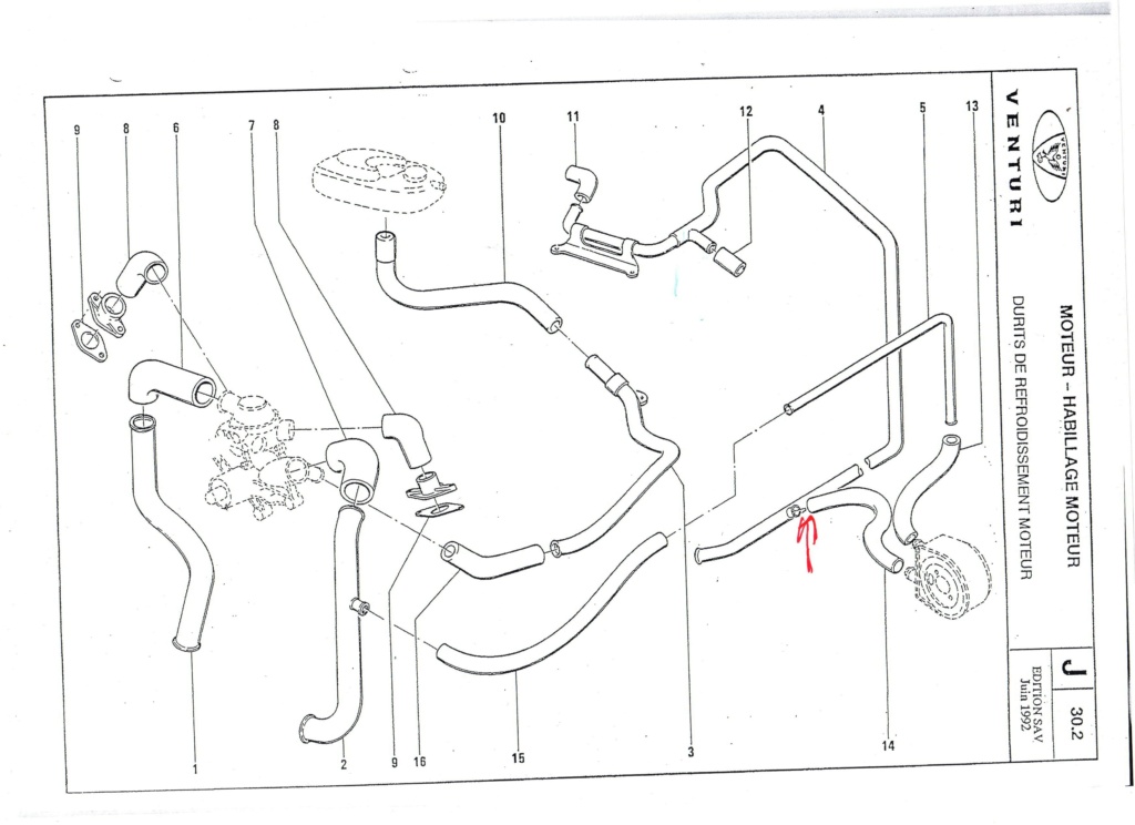

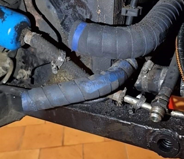

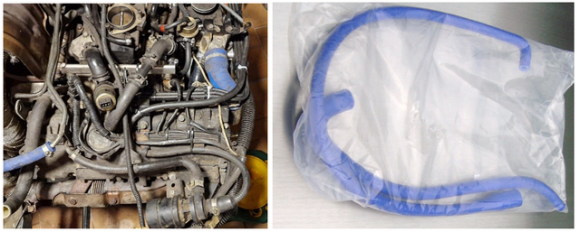

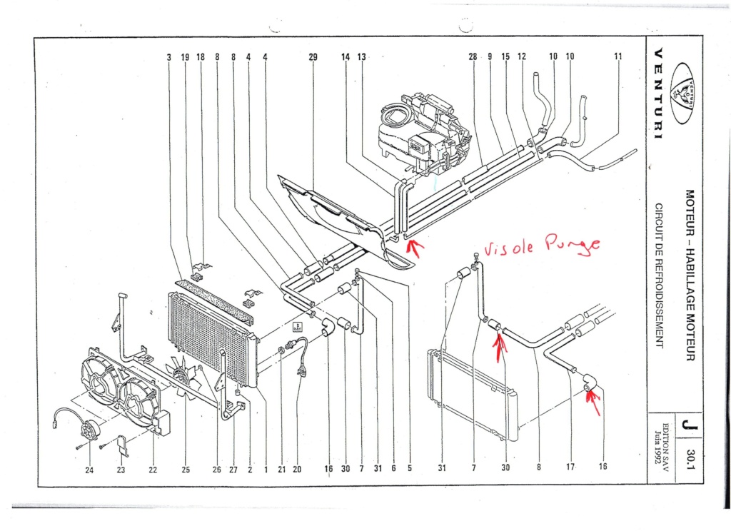

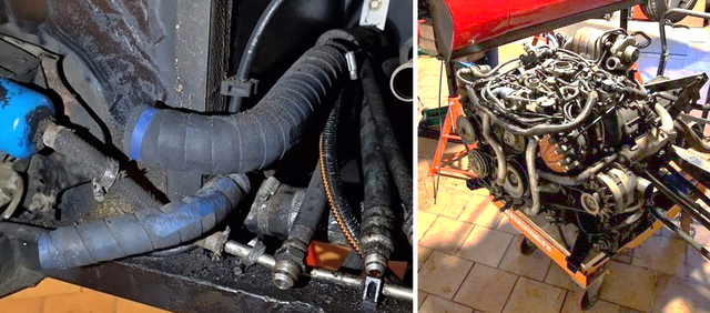

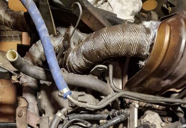

Circuit d'eau :
Durites :
Durites de pompe à eau (compatible Renault) :
Elles sont au nombre de 4. Il y en a deux qui vont aux culasses (rep 8 sur 30.2) et deux derrière la pompe à eau. La petite (rep 16 sur 30.2) va au vase d’expansion via une durite rigide et l’autre va au bas moteur via le V). Durites de très bonne qualité avec collier associés achetées à 75€ ici même.
Durites du vase d’expansion (Spécifique Venturi) :
Elles sont au nombre de 2. La durite du bas du vase d’expansion (rep 10 sur 30.2) est reliée à la durite rigide, elle-même reliée à la pompe à eau. Le retour au vase d’expansion (rep 15-8 sur 30.3) est branché au refoulement du circuit de refroidissement du turbo. Attention elles sont spécifiques à la Venturi, aucune équivalence possible.

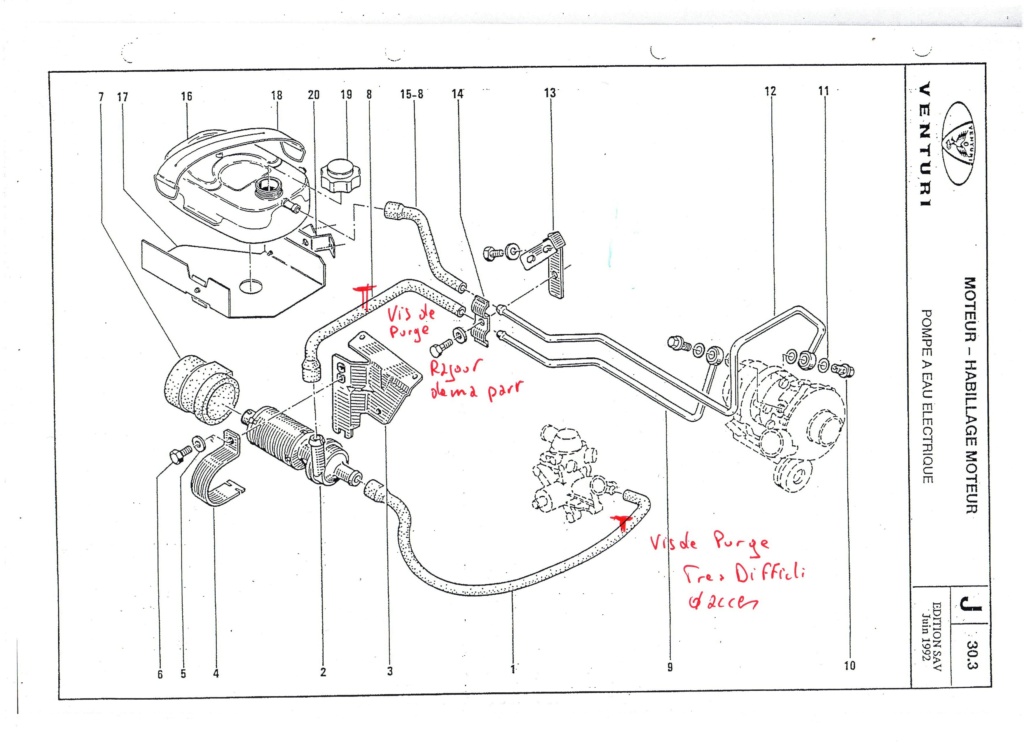

Durites de la pompe à eau électrique du turbo (compatible Renault) :
Elles sont au nombre de 2. La première (rep 1 sur 30.3) se branche sur l’évent de la pompe à eau et alimente la pompe en eau. La deuxième (rep 8 sur 30.3) va du refoulement de la pompe à eau électrique jusqu’au turbo via une durite rigide. Elles sont disponibles ici aussi.
Durites de culasse arrière (compatible Renault) :
Elles sont au nombre de 2 (rep 11 et 12 sur 30.2). Pas encore démontée mais à mon avis c'est un coude et un manchon.
Durites de liaison châssis (Spécifique Venturi) :
Elles sont au nombre de 6 (rep 10 et 11 sur 30.1 et rep 6 - 7 et 15 sur 30.2)
Durites de radiateur d’huile (Spécifique Venturi) :
Elles sont au nombre de 2 (rep 13 et 14 sur 30.2)

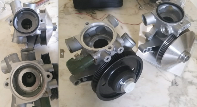

Pompe à eau :
Attentions j’ai recensé 4 modèles de pompe à eau pour les PRV : http://www.prv-concept.com/forum/viewto ... 149#p46149
Pompe à eau 061022 à 362€02 chez Simon. A noter qu’elle arrive sans le couvercle de calorstat et sans le carter arrière (comparaison entre les modèles 2 et 3) :
Pompe d'origine envoyée chez http://www.renovpompes.fr pour une réfection à 300€, en attente du retour.

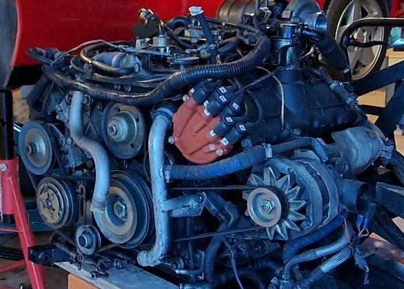

Courroies et galets :
Galet enrouleur de courroie d’alternateur :
Dimensions mesurées : 90 mm de diamètre extérieur sur 30 mm d’épaisseur. Le roulement fait 17 mm de diamètre intérieur, 40 mm de diamètre extérieur et 17.5 mm d’épaisseur. Cela correspond à un roulement 3203. La référence Renault est 79 46 007 043 (et 77 00 742 976 pour un 3.0L 24S mais je ne perçois pas de différence). Roulement SKF 3203-2RS-ATN9-SKF à 38.08€ chez 123roulements
Galet tendeur de courroie de climatiseur :
Référence Renault 77 00 267 935 puis 77 00 26 67 94. Dernier exemplaire acheté sur Oscaro, un Dayco APV2009 à 104.9€. Reste à tenter de démonter l'ancien pour changer le roulement.
Courroie alternateur - pompe à eau :
Référence Renault 77 01 068 445 puis 77 00 26 74 65. Correspond à une courroie Poly-V à 5 stries de profil PK et de longueur 1450 mm (mini 1415 et maxi 1465 mm). Tension à 139 N par stries pour une courroie neuve ou 93 N pour une courroie rodée (masse linéique à 0.018 kg/m). Dayco 5PK1450 à 18€50 chez Mécaparts.
Courroie Pompe DA – Climatiseur :
Référence Renault 77 01 068 425 puis 77 00 26 74 30. Correspond à une courroie trapézoïdale de profil A (13x8 mm) et de longueur 735 mm (mini 720 – maxi 750 mm). La correspondance actuellement se fait avec des 725 mm, mais c’est un peu court, 735 cm c’était très bien. Tension à 411 N pour une neuve ou 274 N pour une courroie rodée (masse linéique à 0.115 kg/m). Tendue à 187 Hz sur le brin de 16 cm.
Courroie Climatiseur – Vilebrequin :
Référence Renault 77 00 26 79 45. Correspond à une courroie trapézoïdale de profil A (13x8 mm) et de longueur 920 mm (mini 910 – maxi 930 mm). La correspondance actuellement se fait avec des 925 mm mais en 920 mm ça permet d’éloigner le galet tendeur de la durite de DA même si c’est un peu dur à rentrer. Tension à 254 N pour une neuve ou 169 N pour une courroie rodée (masse linéique à 0.0115 kg/m). Réglée à 99 Hz sur le brin de 23.5 cm.

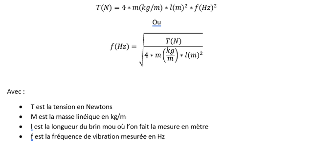

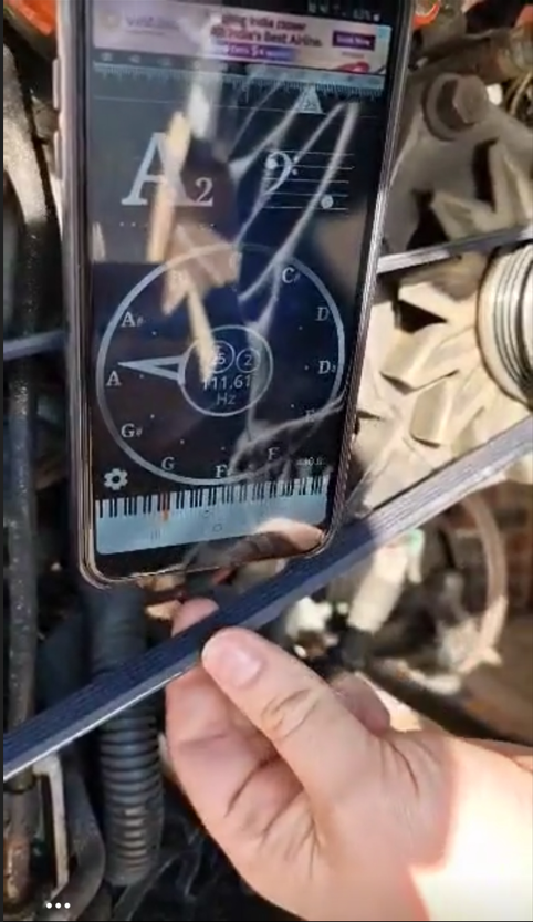

Tension d’une courroie :
Elle se mesure en faisant vibrer la courroie et en mesurant sa fréquence de vibration avec une application du type CarlTune pour Android :
La fréquence et la tension sont liés par la relation suivante :
