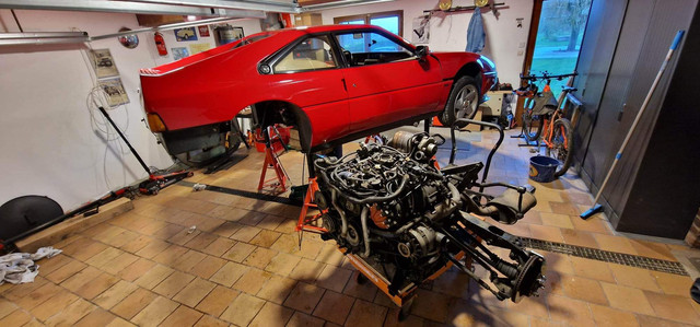

Je viens seulement de voir ton message Nounou59, je ne passe pas beaucoup sur ce forum et c'est bien dommage. J'ai sorti le moteur de ma 200, au début pour changer la pompe à eau, et puis finalement pour changer tout ce qu'il faut changer.
Je suis en train de rédiger un fichier Word (j'en suis à 12 pages) de référence, mesurage, pense bête, traçage de mes activités ... Je suis en train de le recopier ici : http://www.prv-concept.com/forum/viewto ... 132#p46132
J'ai aussi créé ma propre interface pour se connecter au calculateur. Bref, je suis motivé pour qu'on partage ces infos ensembles, pour qu'on discute, etc ...
Pour l'instant ce que j'ai en tête c'est que le 2.8l est un 2.5 Turbo avec chemise et piston plus gros, pression turbo à 1b et calculateur EIA qui d'extérieur est un clone du Renix/Fenix.
