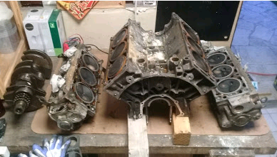

Une Peugeot 304 cabriolet achetée en 2016 et restaurée depuis, cela a duré 3 ans. Ce projet terminé, il ne me restait plus que la magnifique 504 coupé; c'est chose faite depuis Février 2019 : une 1974 , au V6 PRV carbu... une des premières apparitions en France du prestigieux V6 ! Mais il faut hélas le refaire entièrement, il a subi de mauvais traitements dont un redémarrage en force après une longue immobilisation. Je l'ai démonté, je contrôle les jeux cylindre/piston, vilo, etc...

Là je pense que mon kit cylindrée est mort, je suis bon pour acheter de nouveaux cylindres-pistons en 88mm... et oui le jeu atteint 0.5mm entre cylindre et piston!

Tes chemises/pistons sont raides mais c'est l'occasion rêvée de monter ceux haute compression de l'A310.

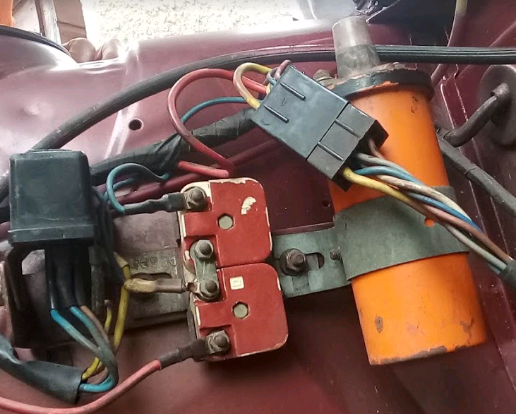

Dans ton inventaire il manque l'allumage: c'est quel montage sur ta 504?
Normalement il y a l'électronique Schlumberger mais il a souvent été remplacé par un Ducellier à deux bobines de 604 ou un Bosch simple bobine.

La bobine est orange, avec deux petits boitiers électroniques; un distributeur sans vis platinées, un capteur de PMH. J'ai une photo j'essaie de la mettre.
