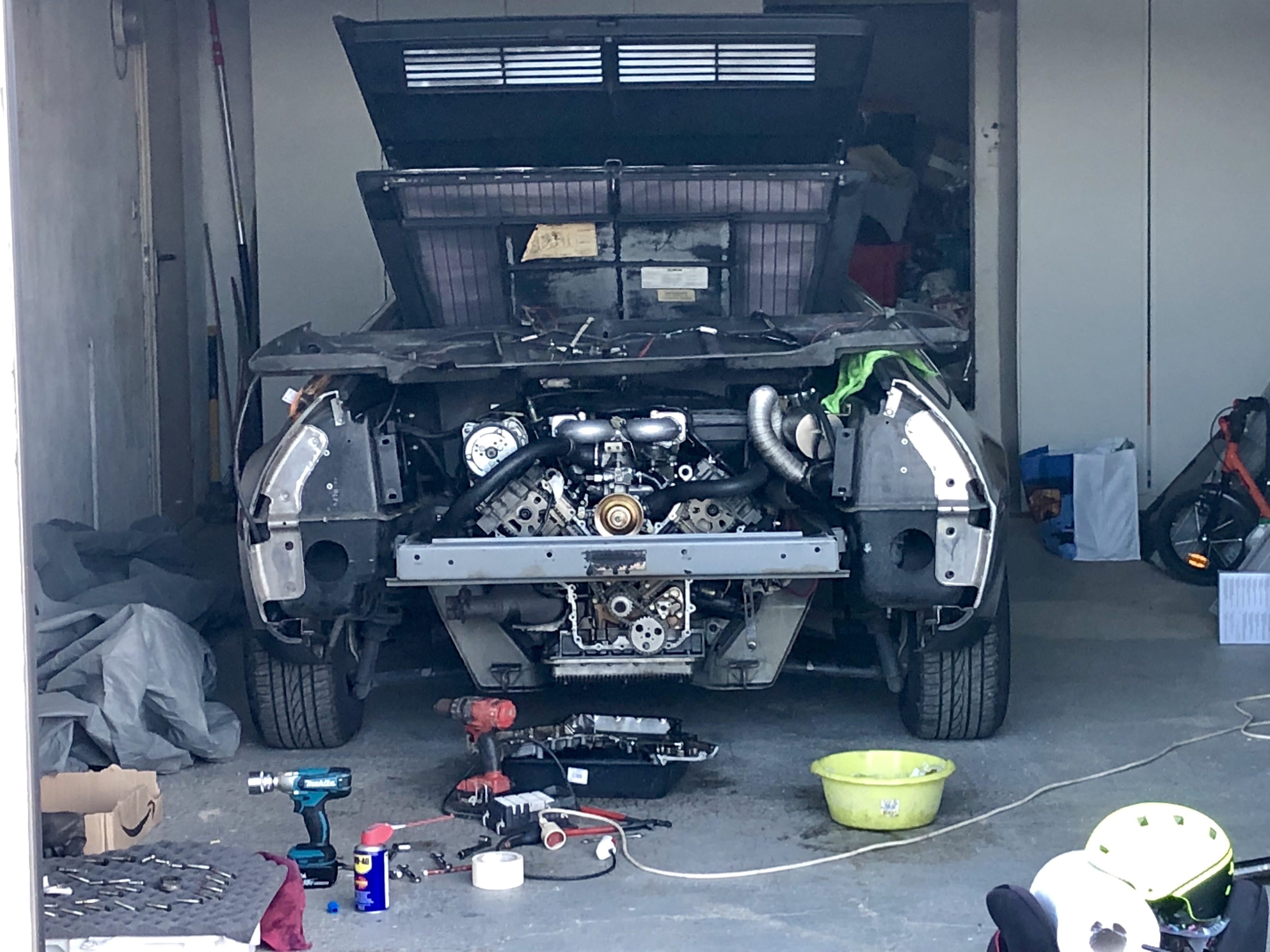

bonjour !
sur ma Delorean , j'ai une fuite étrange à la base du V supérieur du carter distribution .
ça coule sous la poulie de la pompe à eau .
dans l'espace de la distribution comment l'huile circule ?

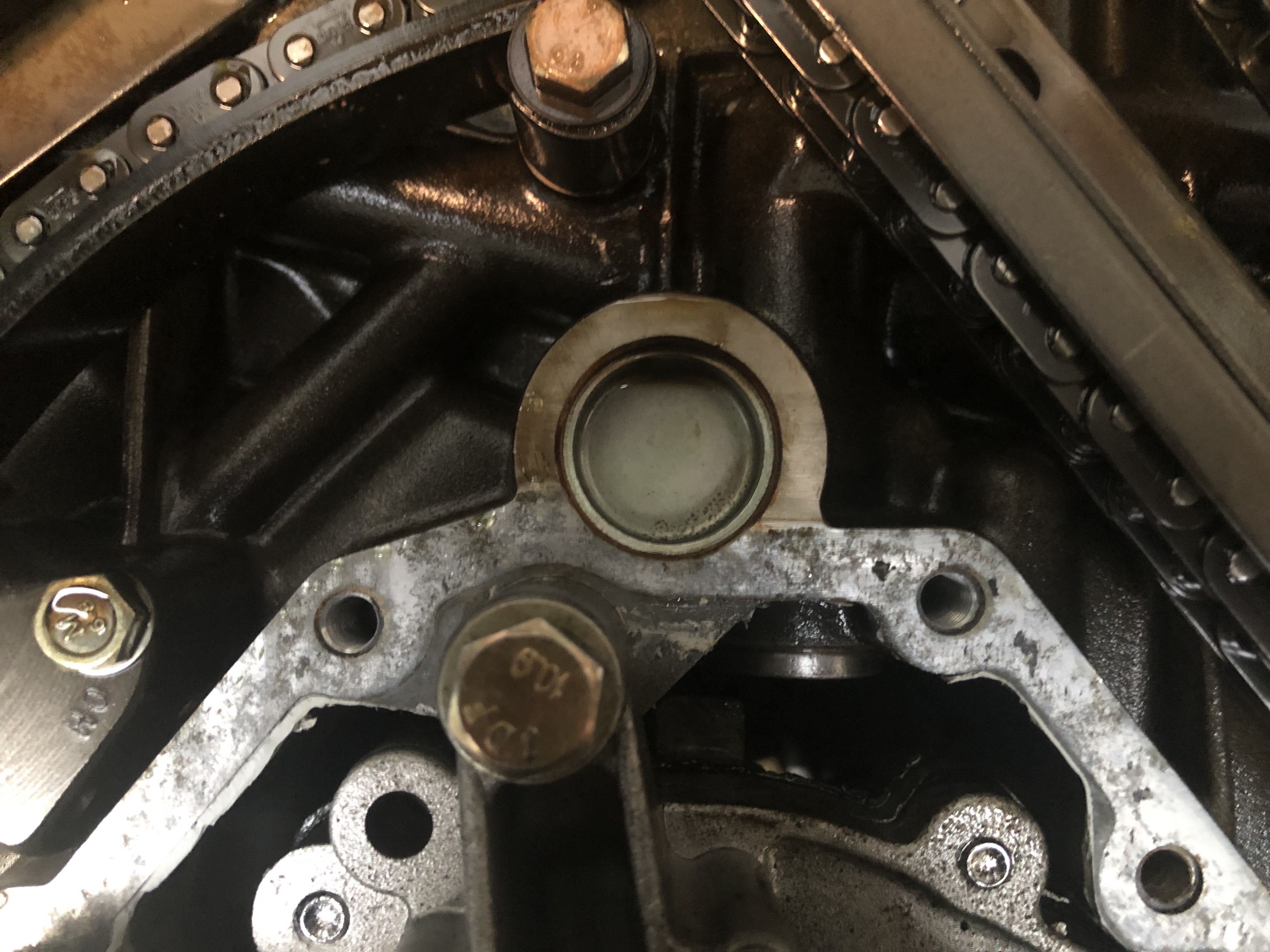

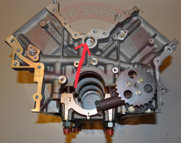

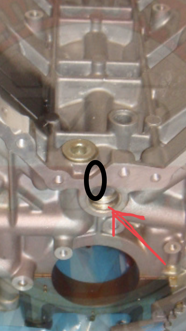

Le bidule rond est une pastille de dessablage / sablage, core plug / freeze plug en anglais.
Les conduits d'huile qui sont aujourd'hui creux dans ton bloc moteur étaient un noyau en sable au moment de la coulée de l'alu. Les portées de noyaux servent à maintenir les noyaux durant la coulée et plus tard à évacuer le sable. Il ne reste plus ensuite qu'à boucher ce trou devenu inutile avec une pastille.
Le carter de distri est utilisé pour faire redescendre l'huile des culasses, la pression y est faible et ce sont surtout des vapeurs d'huile qui arrivent à s'échapper. S'il y avait une fuite, même minime, au niveau de la pastille l'huile devrait avoir tendance à partir dans le carter pas vers l'extérieur.

Merci pour ces infos !! Introuvable sur internet
J’ai déjà demonter admission pompe a eau et refait le joint du bouchon à côté de l’autre qui sert au repère du pmh. Donc toute cette partie haute entre les cylindres est vérifiée. Du moins moteur non tournant !!!
Alors d’ou Viens cette huile ??!!
Ca coule continu après deux minutes de marche
Le temps que l’huile monte ?
Quelles sont les possibilités de fuites a cette endroit ??
Merci pour vos lumières

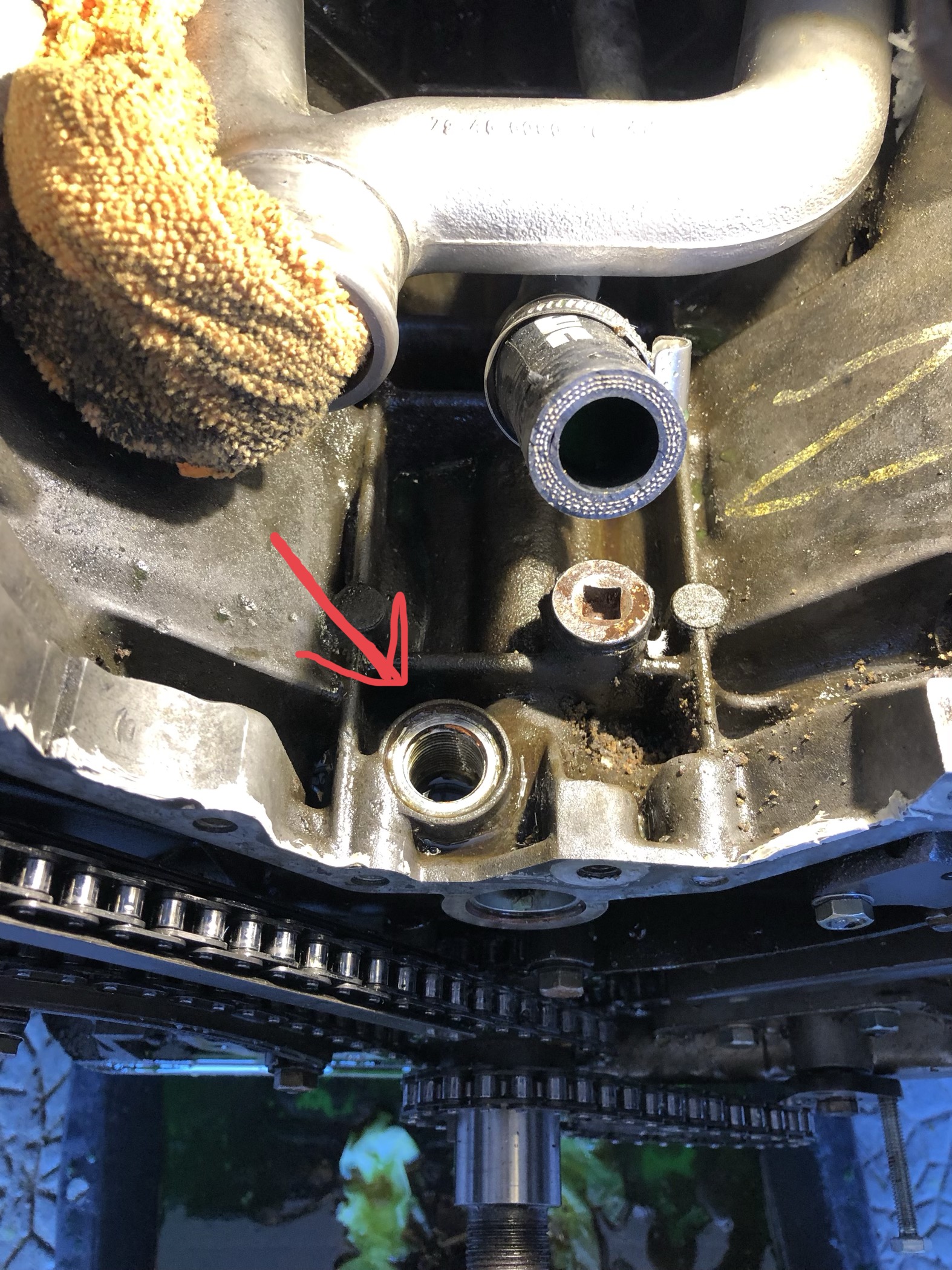

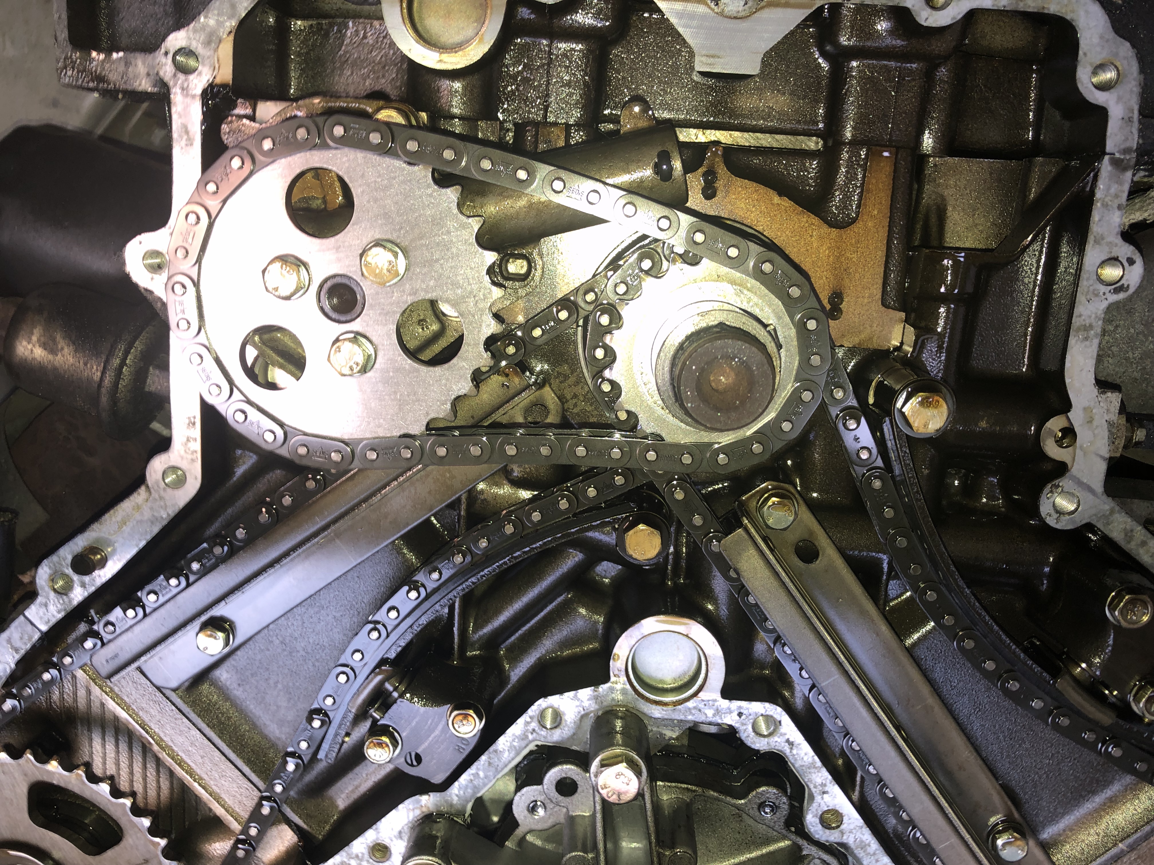

voilà cache distribution déposé et on voit facilement que c'est pas la source de fuite !!
le carter est propre et sec .
alors que faire ?
est-ce que l'huile peur couler par un joint culasse dans la "vallée" entre les cylindres ?
par elimination, ce n'est pas : la distribution,
le bouchon sur circuit d'huile que j'ai refait ,
le bouchon pour le PMH car pas de pression ??
alors please HELP ME !
je pense redemonter la pompe a eau pour revoir par là ...
avant de refaire le cache distri, je pense qu'il vaut mieux trouver la fuite , merci.
alors que faire ?

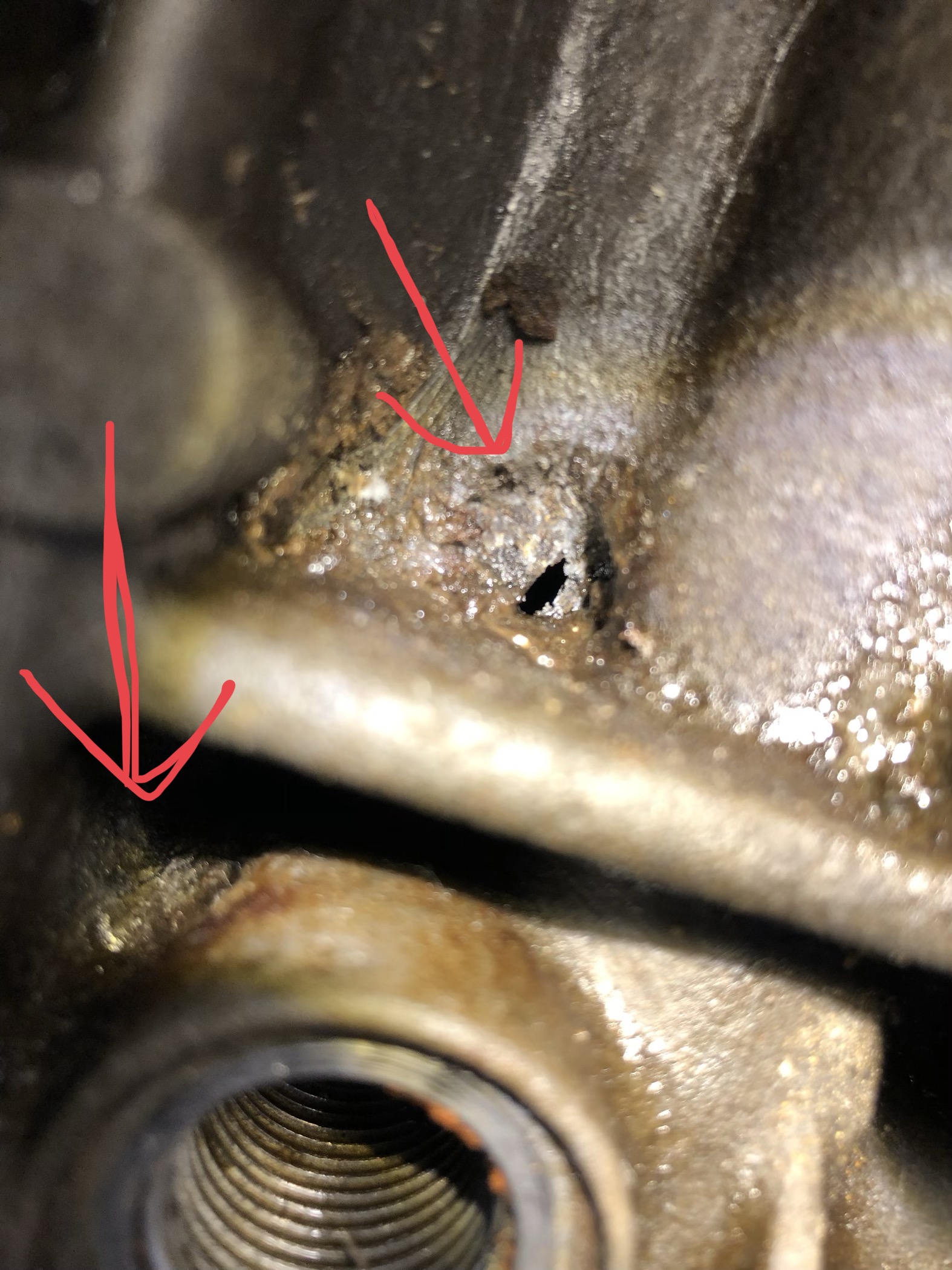

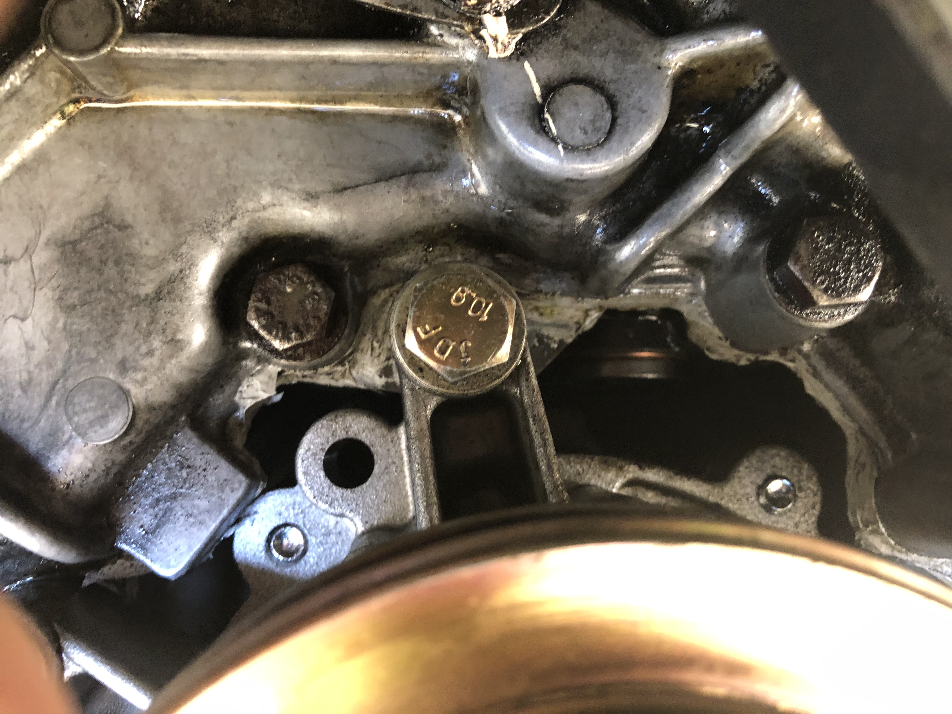

et bien voilà démontage de la distribution et deux trou trouvés , un en haut du puit fileté ou il y a bouchon (circuit en pression), et un trou sur le haut du carter au dessus du vilebrequin . c'est creusé , je sais pas trop vers quoi je vais . changement du bloc ....
- Gégé13821
- Messages : 149
- Inscription : 05 juil. 2012, 15:46
- Localisation : 13 - Bouches du Rhône
Re: carter de distribution
Il a souffert ce carter.
C'est bizarre, çà ressemble à de la corrosion !!!! Par l'extérieur ?
Le liquide de refroidissement pourrait il attaquer le bloc en aluminium ?
Le mieux serait de remplacer le bloc !!!
