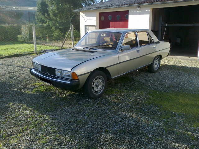

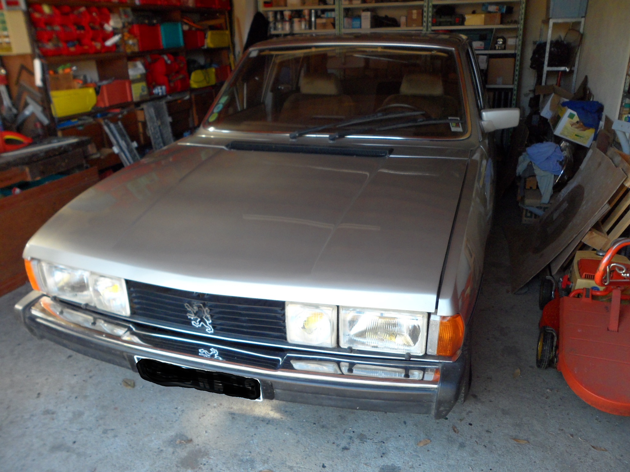

voici ma STI ,comme promis . Je viens de la remonter à mon atelier pour l'hiver. j'ai réussi à la faire démarrer en dévissant des tuyaux d'injecteur sur le distributeur . au début ,presque rien coullait ,puis après c'est comme si ça s'était purgé . sans doute de l'air . donc elle a arrivé à tenir un ralenti ,et ensuite je suis arrivé à l'accélérer , une fois chaude ,impeccable . Mais ,à froid ,impossible ,la fonction starter ne marche pas . soit l'injecteur à froid ,le boitier d'air addit.ou le régulateur de pression ?-
