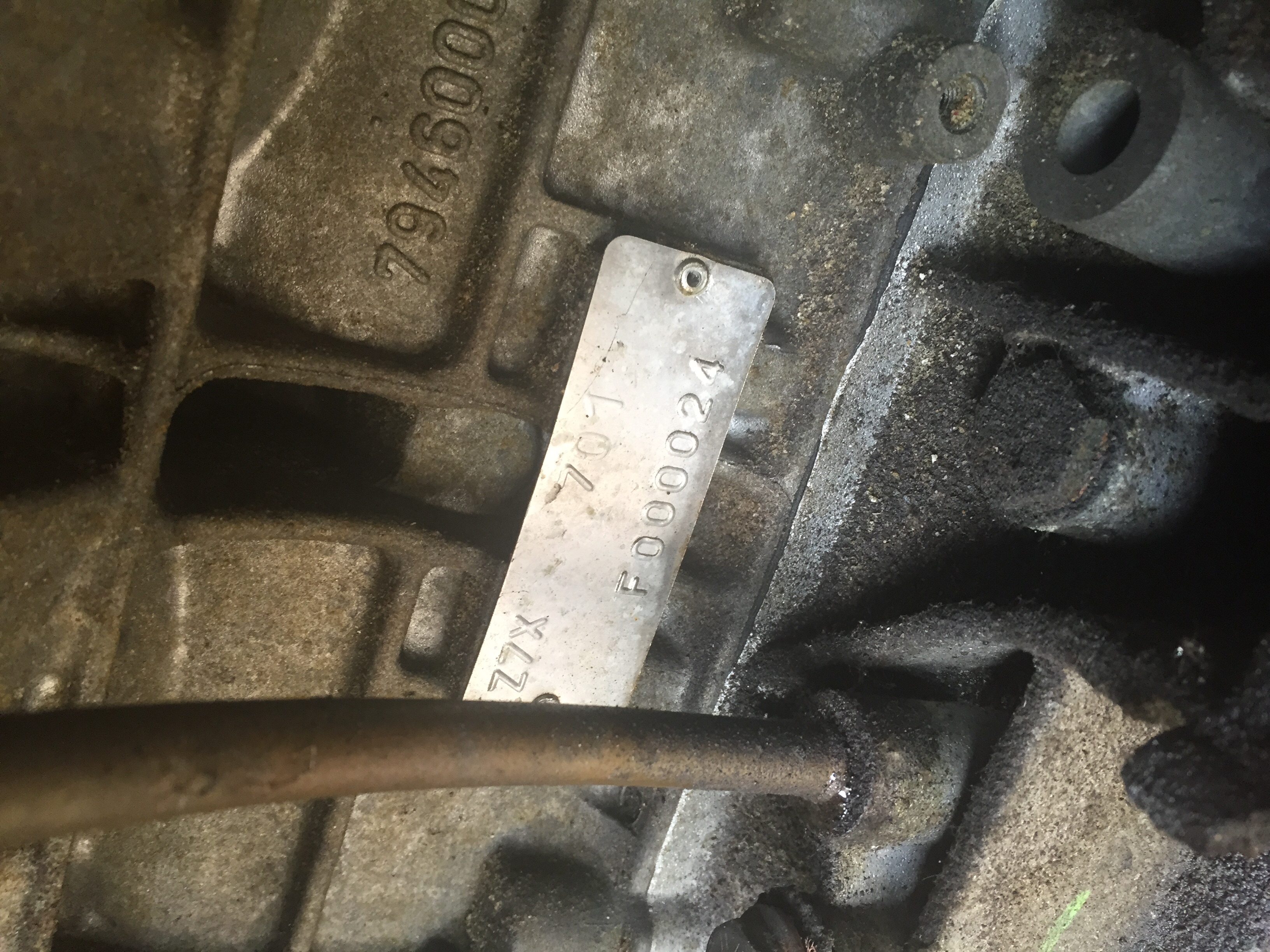

sur la plaque j'ai :
Z7X 701
F 000024
Voilà j'espère que vous pourrez m'éclairer !
Re: Bonjour à tous !
Un 3.0 à montage longitudinal avec l'EGR ça doit être un modèle américain, mais je ne pense pas que celui-ci ait fait l'aller-retour et l'admission plastique "Injection" type R25 me fait plus penser à un moteur monté dans un mulet. Tu connais l'origine de ce moteur?

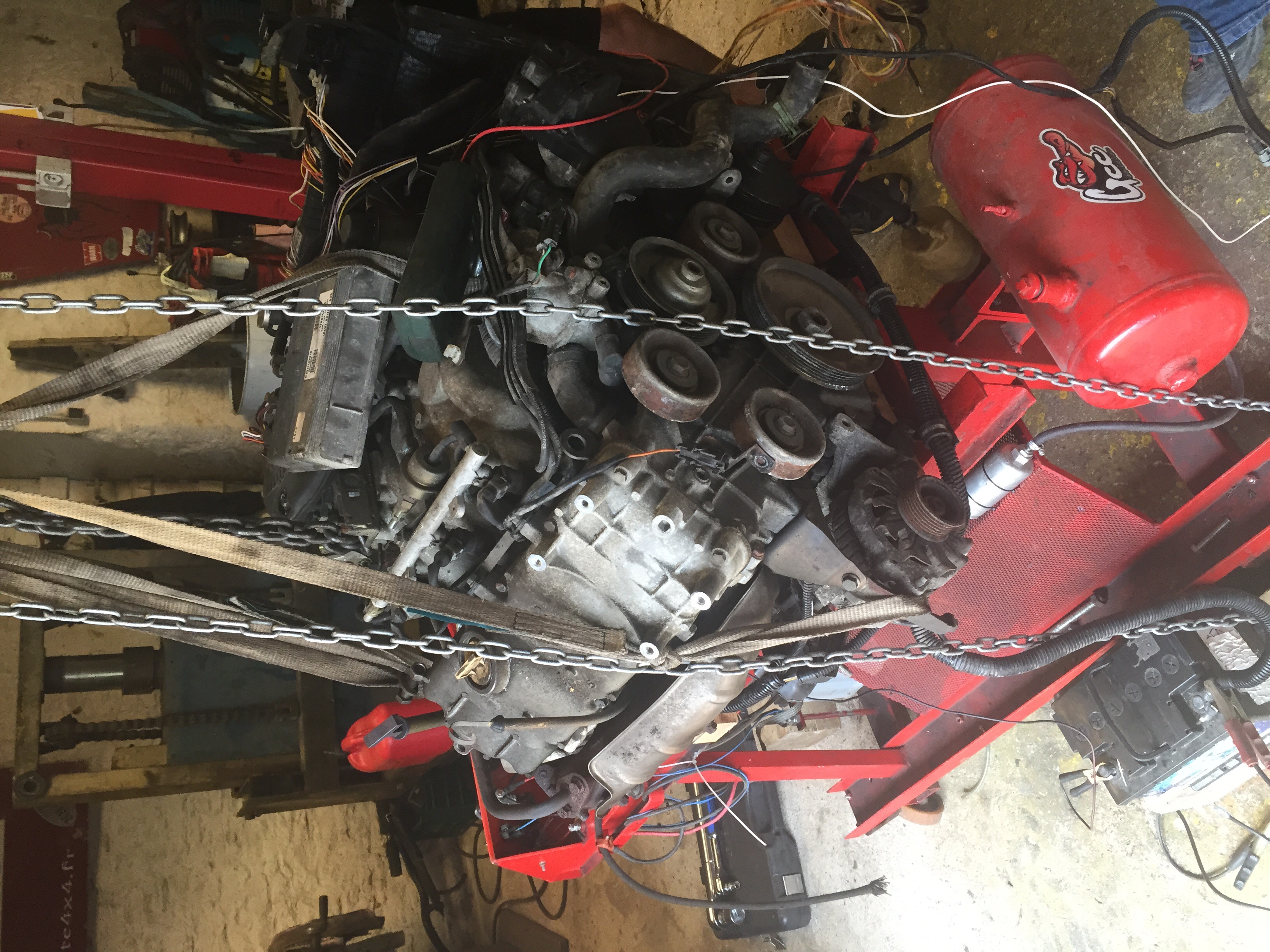

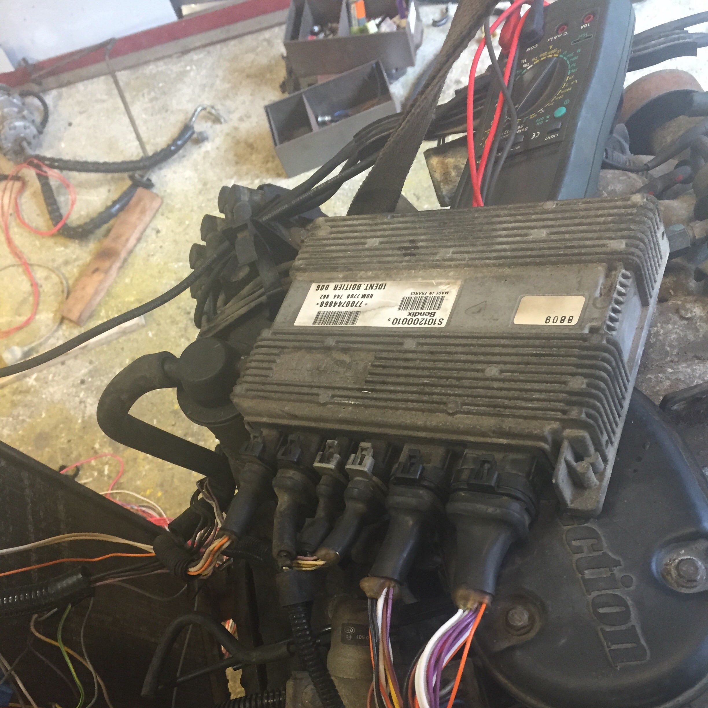

Du coup le moteur avait été senser être démonté avec le faisceau complet mais impossible de le démarrer avec ce que nous avions en faisceau !
À première vue il manquerait un boîtier, donc direction la casse du coin où pas moins de 10 PRV nous attendaient ! Mais biensûr aucun boîtier d'injection ne correspond ! Donc là pour l'instant c'est la mouise...

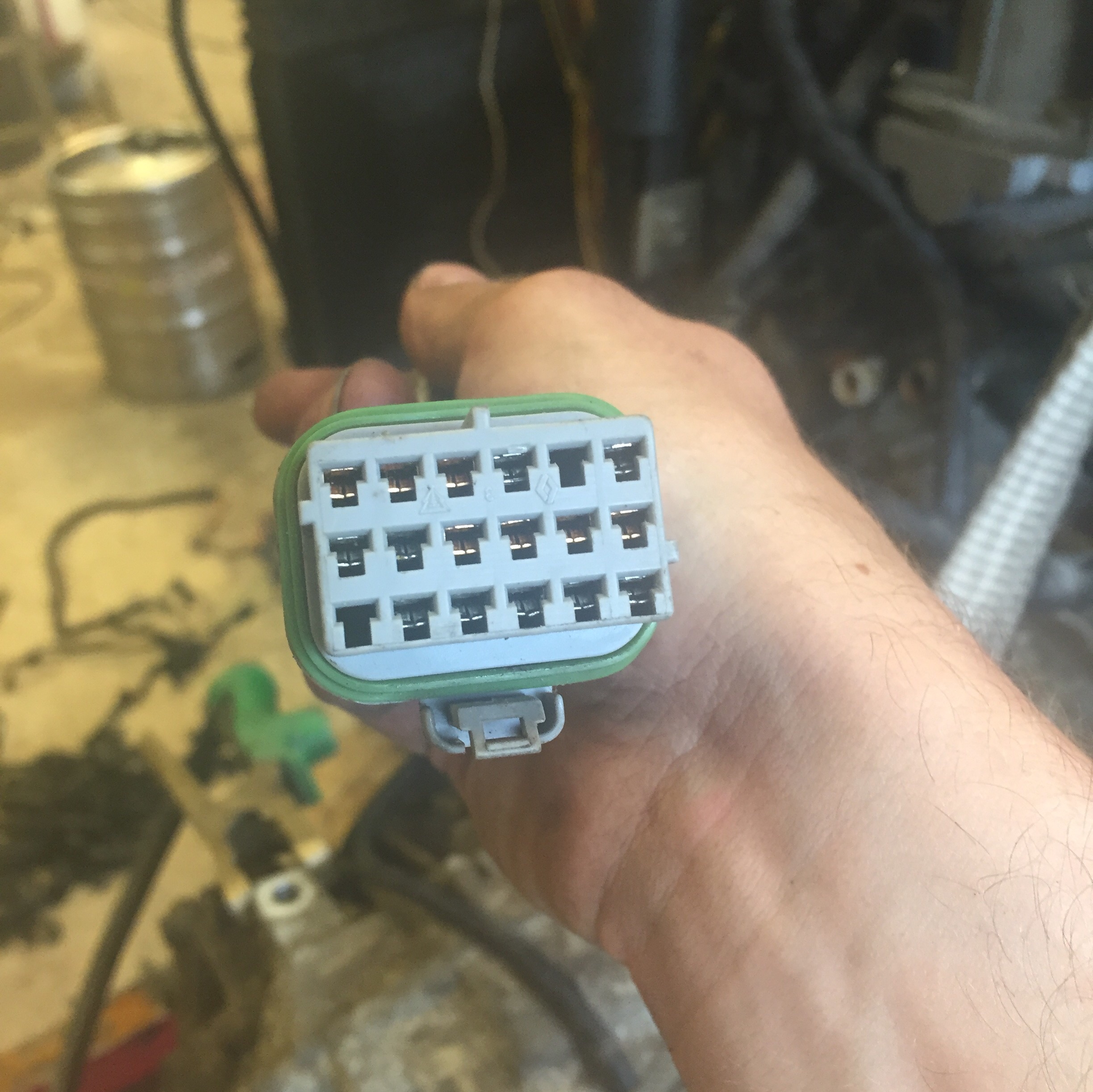

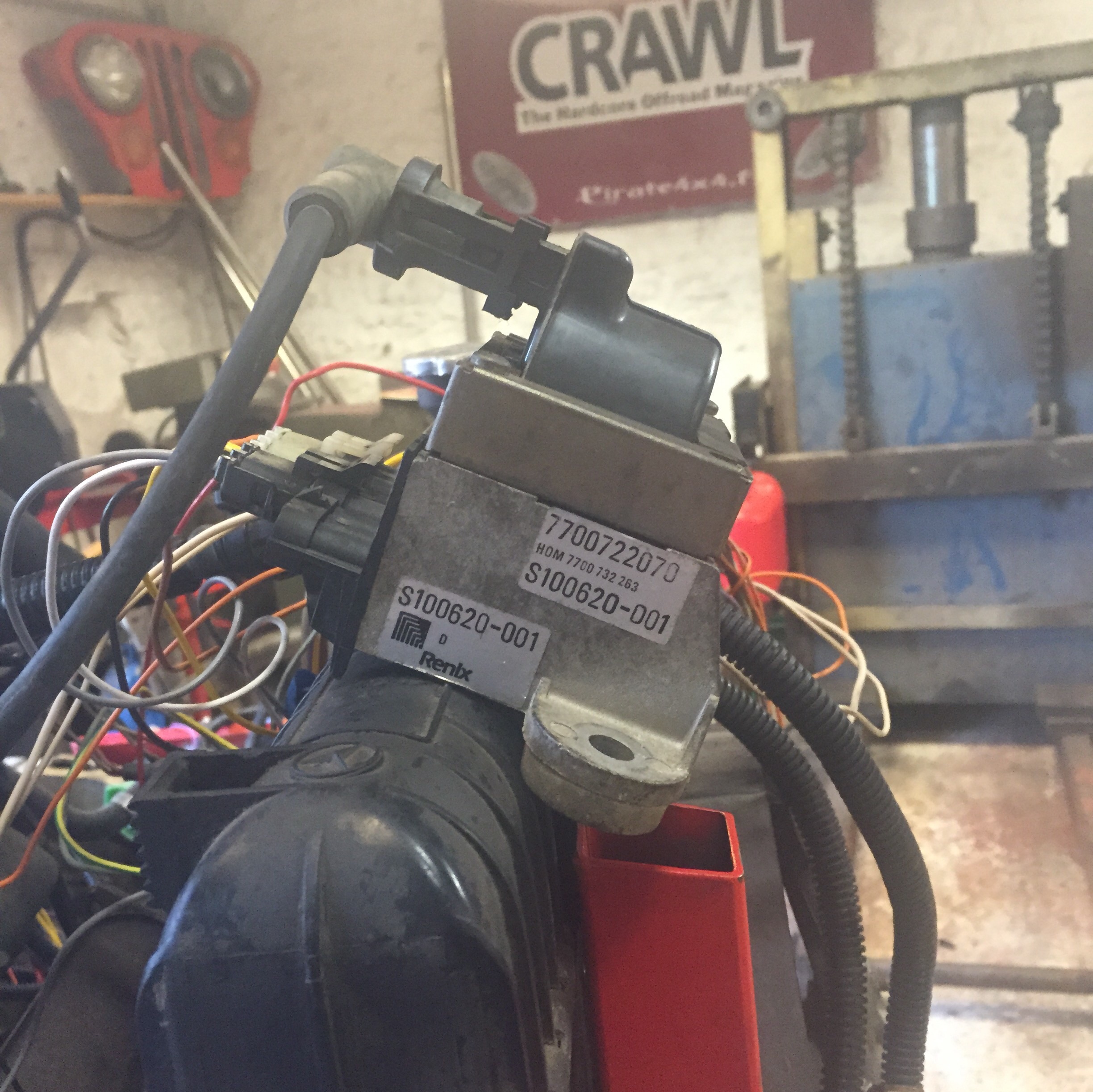

Je laisse quand même 2-3 photos au cas où quelqu'un saurait m'éclairer ou alors disposerai du morceau manquant ... ;)

Peut-on déplacer la bobine d'allumage que se trouve devant à l'arrière de la culasse ? J'ai vu qu'il y avait des trappes ?

La fiche dont on ignore l'utilité ...
La bobine d'allumage
Le boîtier d'injection composé de plusieurs fiches de branchements.

Ce boitier à une drôle de tête avec ses connecteurs multiples, les experts Renault pourront sans doute t'en dire plus ; le connecteur du boitier qu'il te manque c'est celui en photo?
Tu dois pouvoir monter une injection de R25 mais faut-il changer le faisceau ou bien juste le retoucher?

Tu demande pour la bobine mais j'imagine que tu parle du distributeur, et oui tu dois pouvoir le mettre à l'arrière du bloc puisque le montage existait déjà sur la versions en transversal du 2.8 (Lancia Thema 6v ph2).

Oui comme tu le dis il est pas commun ... Oui il me manquerait à priori quelque chose au bout de la fiche que je tiens dans la main et qui est reliée aux injecteurs ...

Les injecteurs sont en général reliés au + et le calculateur pilote leur ouverture en les reliant à la masse, mais même si c'était le contraire sur ton injection ça ne risque pas de marcher avec une fiche non connectée.
