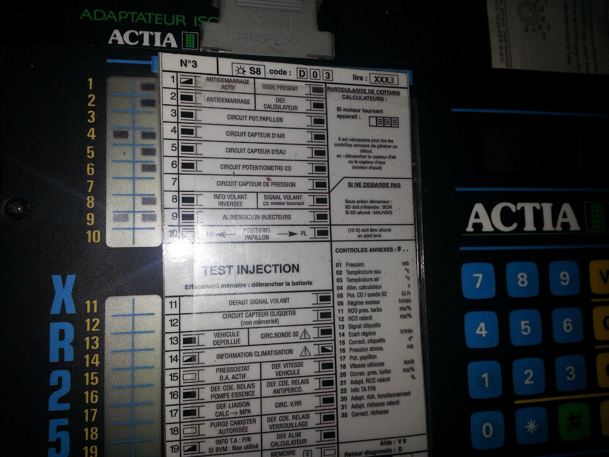

Ce week-end à froid le même impossible de démarrer, je lui ai donc branché la xr25 qui trainait dans le garage.
A priori je pense que c'est le capteur PMH qui fait des siennes mais si quelqu'un peut me confirmer:
Tout d'abord au branchement j'obtiens un code erreur 8 soit le capteur pmh
Après tentative de démarrage j'ai toujours le 8 droit allumé mais aussi défaut sur le 9 au niveau de l'injection
Je pense donc que comme sur l'espace je vais devoir changer mon capteur pmh ce qui va encore être du sport vu où il est placé
Petite installation pour pouvoir lire les indications tout en démarrant:
Merci pour vos remarques ou confirmation
