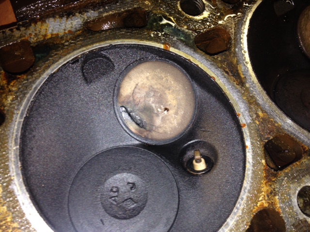

Bonjour à tous.
Pas de bonnes nouvelles.
Cache culbuteurs ouvert et le jeu des soupapes était bon.
Donc deculassage coté passager et il y a une soupape d'echappement éventrée.
Mon garagiste pense a un mauvais réglage du jeu des soupapes qui a crée une surchauffe de cette soupape.
Un spéciliste des culasses est venue nous la prendre et va tout changer , les 6 soupapes et tous les joints de queues etc.. Il m'a appelé hier pour dire qu'il avait trouvé toutes les piéces.

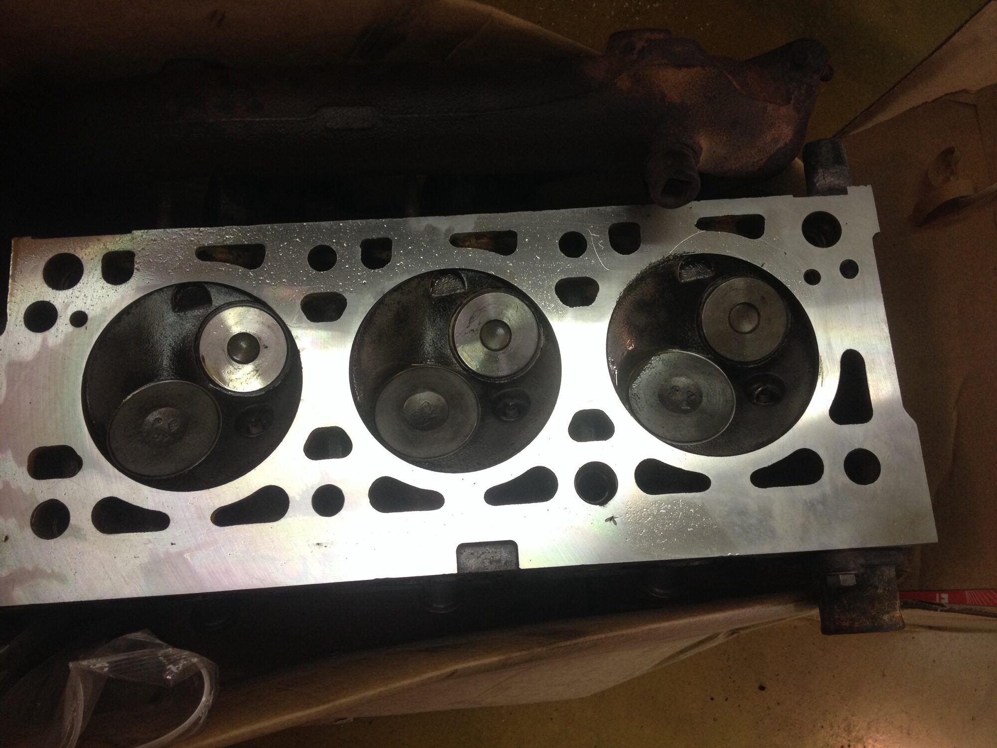

Re: Pas de compression dans un cylindre Renault 30 Tx
Message par andredescat »
photos

Bonjour,
J'ai récupéré la culasse réparée.
Le garagiste m'a dit que ce n'était pas la peine pour l'autre côté et qu'il fera un bon reglage.
