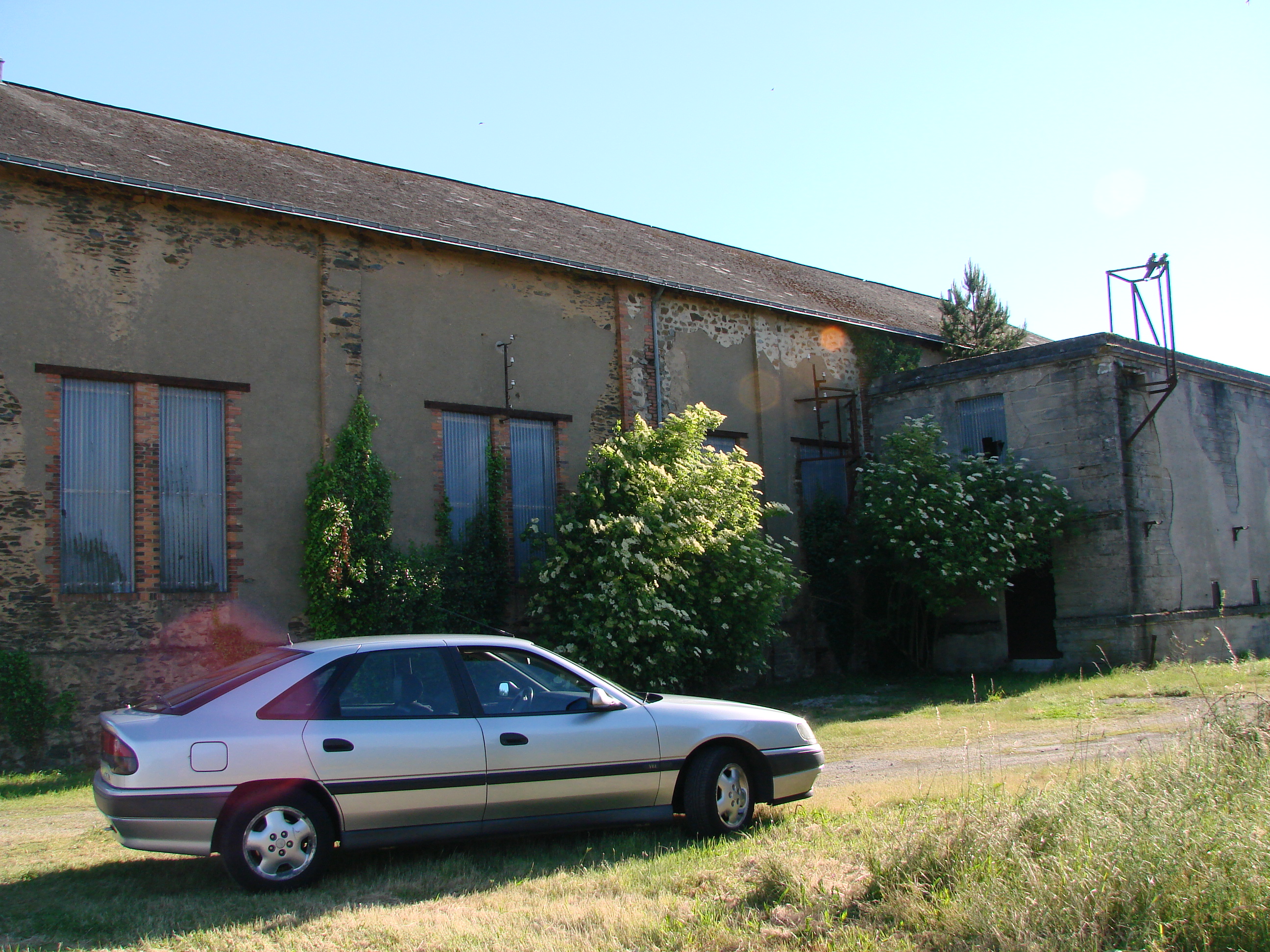

Salut à tous,
dolcevita, 27 ans, je viens à vous car on m'a donné une safrane V6ie en 2008, totalisant alors 236000 km...aujourd'hui elle en totalise 270000km...et pour cause, depuis 2010 elle ne demarre plus...
exposé des faits:
mai 2010 lors d'une belle soirée ensoleillée, je veux prendre la route avec ma belle du dimanche...elle cale...essence au mini mais pas de voyant (je remets entre temps 10 litres)...elle redemarera plus tard mais calera à chaque fois très rapidement...
juin 2012 après refection de l'allumage(bobine, kit allumeur, capteur PMH...) elle demarre, et tient un week end complet, après maints tests...je vais au boulot le vendredi avec, RAS !
...je repars le soir, lors de mon insertion sur la rocade 2 minutes plus tard je decide de faire regretter à un zafira de ne pas s'etre decalé, je le double alors dès que possible...en montant à 5000 tours... j'entends alors un "clac", et la safrane cale pour le bon...elle n'a pas redemarré depuis...
le calculateur à depuis été vérifié il est OK...le demarreur tourne mais sans demarrer
Vers quelle piste pourrais je me tourner ?
Merci beaucoup de l'aide que vous pourrez m'apporter... le feulement de notre PRV me manque...(au quotidien en rover 820 SI...4 cylindres)
