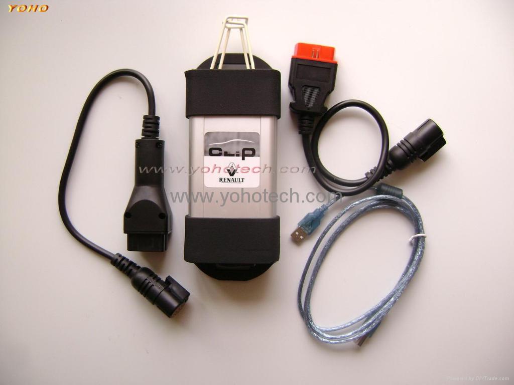

Maxime tu as tout compris je cherche uniquement a faire tout ce que fait la xr25
La clip c'est quoi? désolé je suis nul sur tout ces matériels je débute

La clip c'est ça
