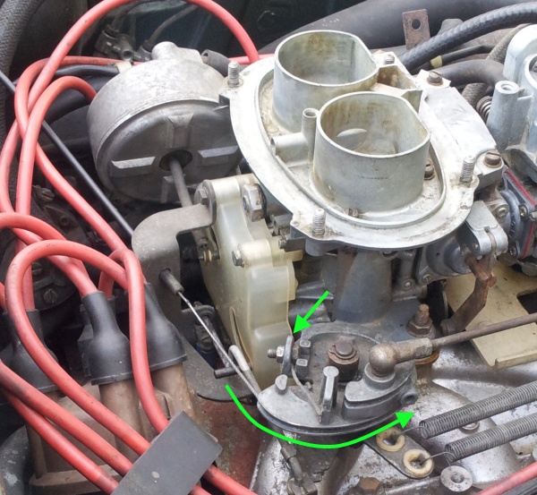

bon, j'ai acheté un nettoyant carburateur Bardhal.
En démontant le filtre à air, j'ai remarqué que le câble d'accélérateur ne suivait pas sa course normale et sortait de son logement (cf photo) : d'où la sensation de mou !
Du coup, j'ai serré tout le bordel, retendu le câble et j'ai gavé les carbus de ce fameux produit.
Dès le départ, le rendu est bien meilleur c'est vrai, le ralenti tient mais reste à 2000 tours.
Bon, je me dis que je détendrai le câble à mon retour. Je mets femme et enfants dans la voiture et vogue pour 10 km pour un vide grenier.
Je suis parti confiant et je me suis même vexé quand ma femme m'a dit :
Citation:
T'es sûr qu'on va rentrer ?
A l'aller, pas de problème.
Au retour, c'est autre chose :
Démarrage : le compte tour ne descend plus sous les 2500 tours.
Je lance la voiture. Arrivé en deuxième : elle broute et cale.
Redémarrage fastidieux, je me demande si ma jauge à essence n'est pas coincée au 1/4.
Tout le trajet retour s'est fait en 1ère, parce que dès que j'enclenchait la deuxième, la voiture broutait, pour caler, et redémarrage fastidieux.
Je pense, j'espère, que mon bricolage sur la tension du câble est à l'origine du problème et qu'en fait la voiture était en train de se noyer dès que
je passais la deuxième.

comme ton filtre a air est enlevé a tu vérifier que le papillon de starter s'ouvre bien ?
vérifie aussi les durites de dépression ( si elles fuies sa fait une prise d'air a l'admission )
pour te les situer, c'est les tuyau qui vont au truc rond a gauche du carbu double corps
