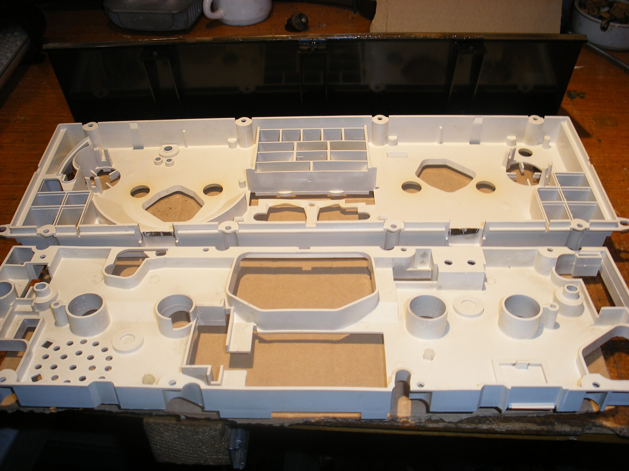

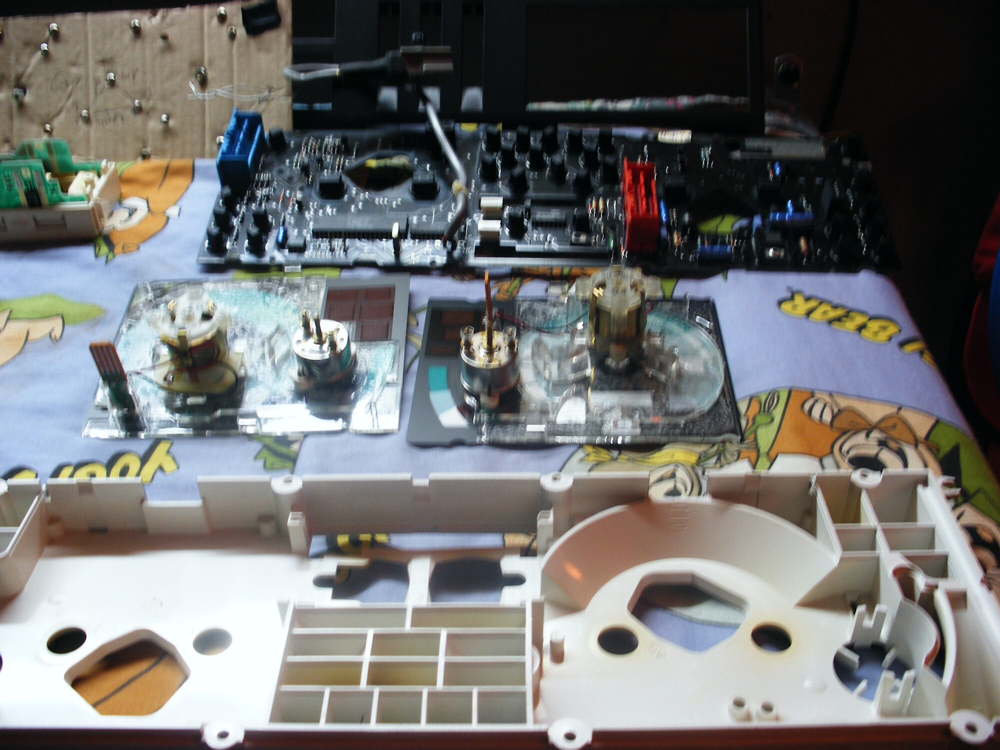

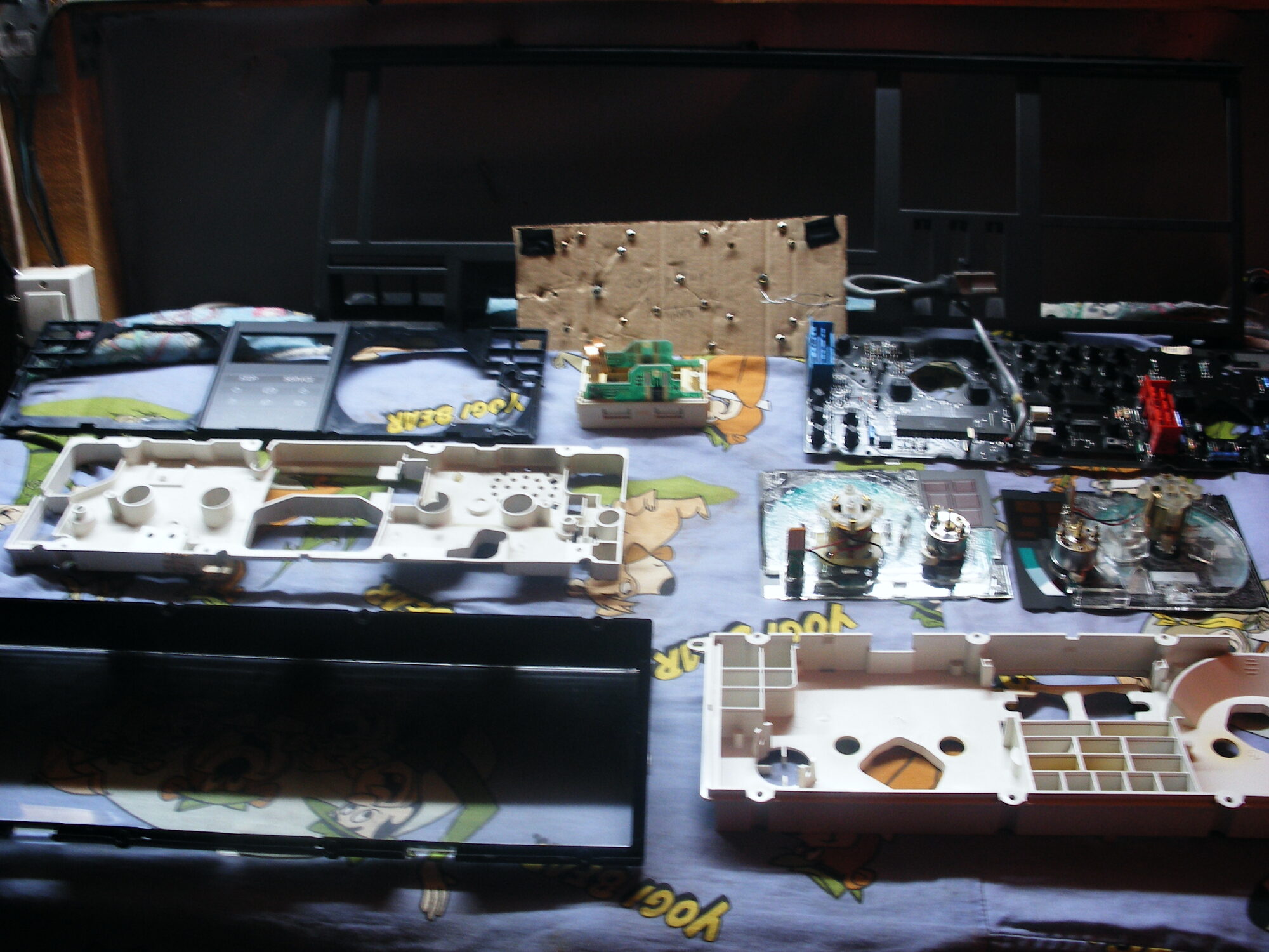

tout d'abord l'ensemble tableau de bord, démontage de tous les éléments le constituant.
aller démontage:
ca c'est fait :lol:

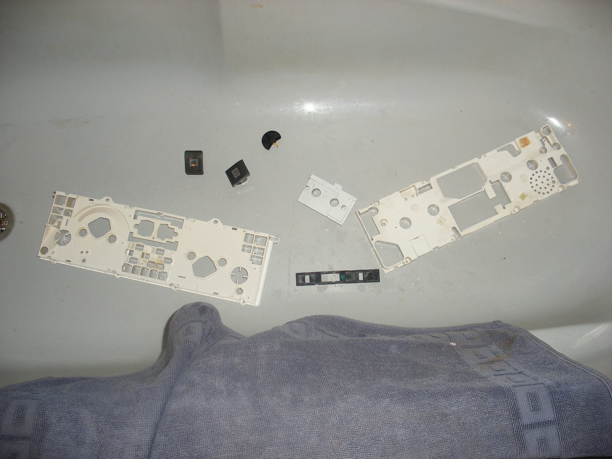

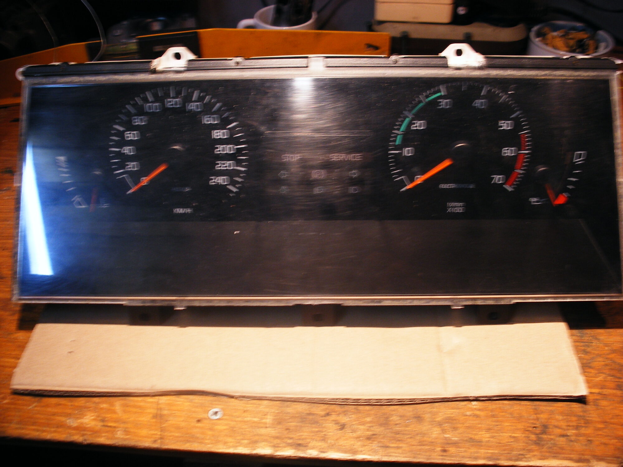

maintenant, test de toutes les ampoules et remplacement de celles HS, 4 au total.
nettoyage des plastiques à l'eau et au savon, quand aux parties électriques, un coup de soufflette et du nettoyant connexion électronique en spray.

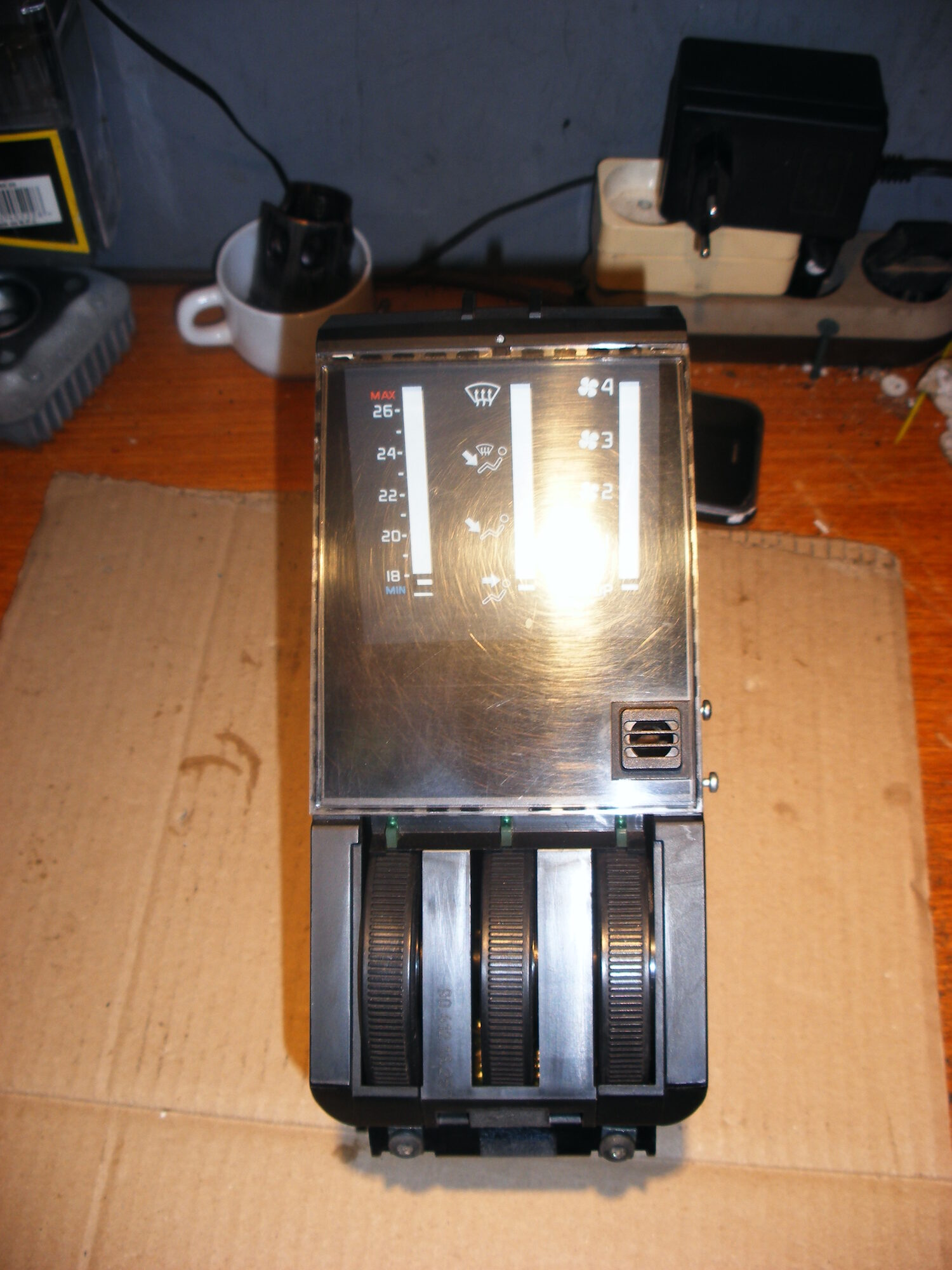

je passe sur divers boutons!
maintenant que tout est propre, je stocke dans un carton et je remonterais mon compteur que lorsque j'aurais trouver un afficheur digital qui fonctionne bien et qui affiche un kilométrage équivalent au mien :evil: pas évident!!!

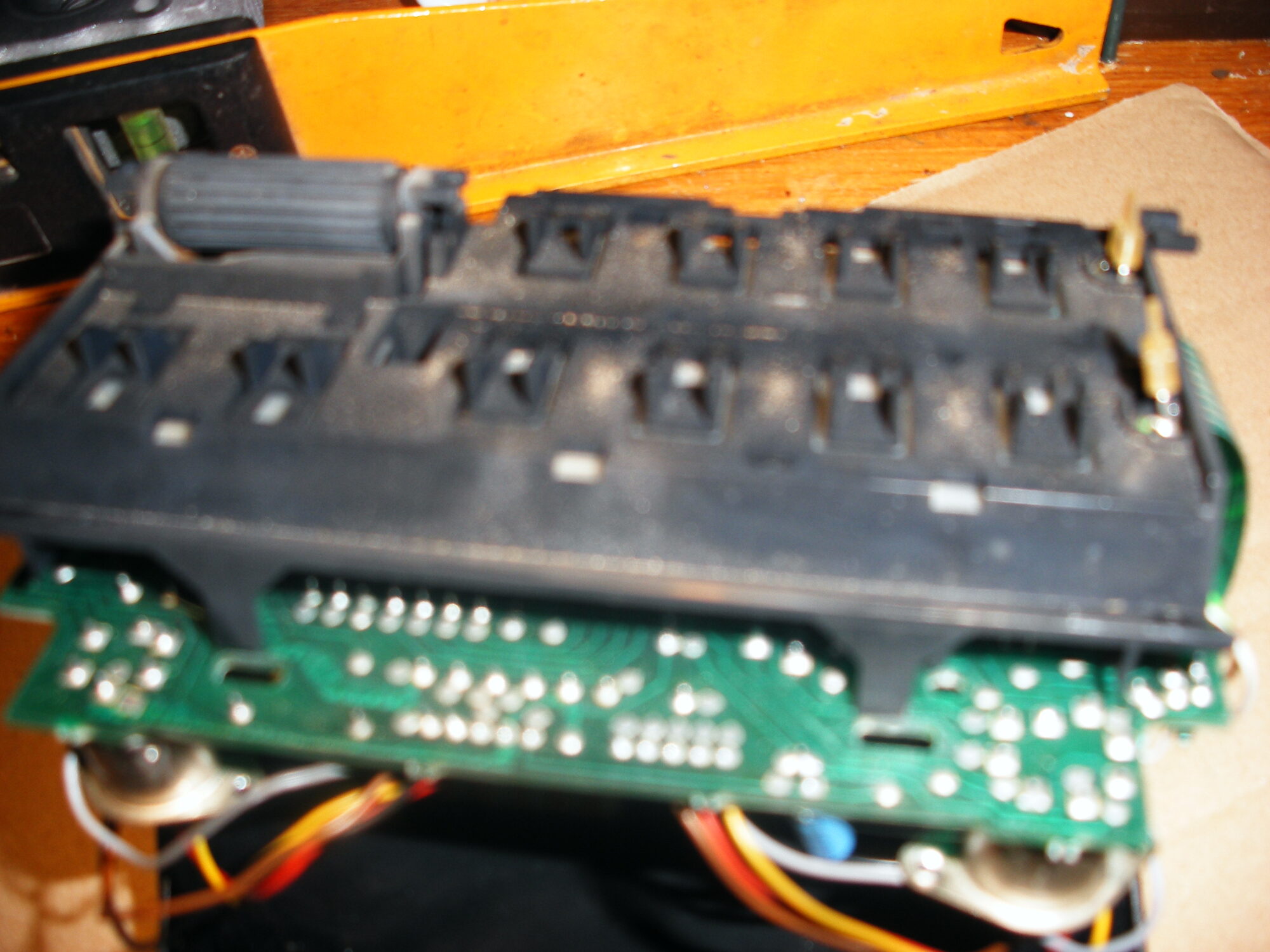

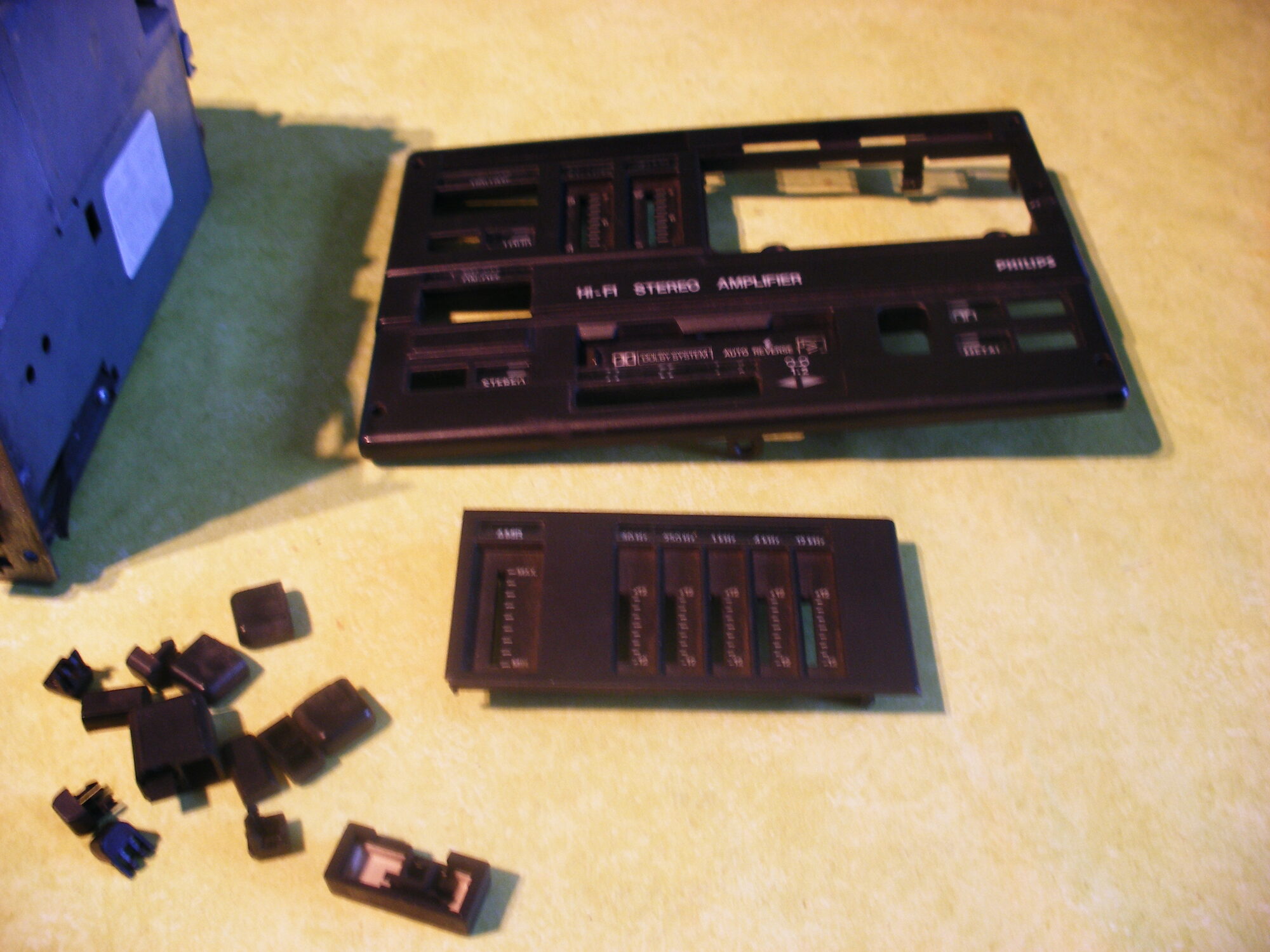

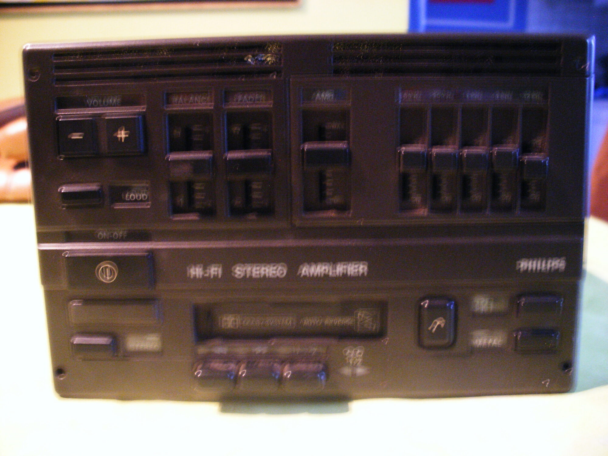

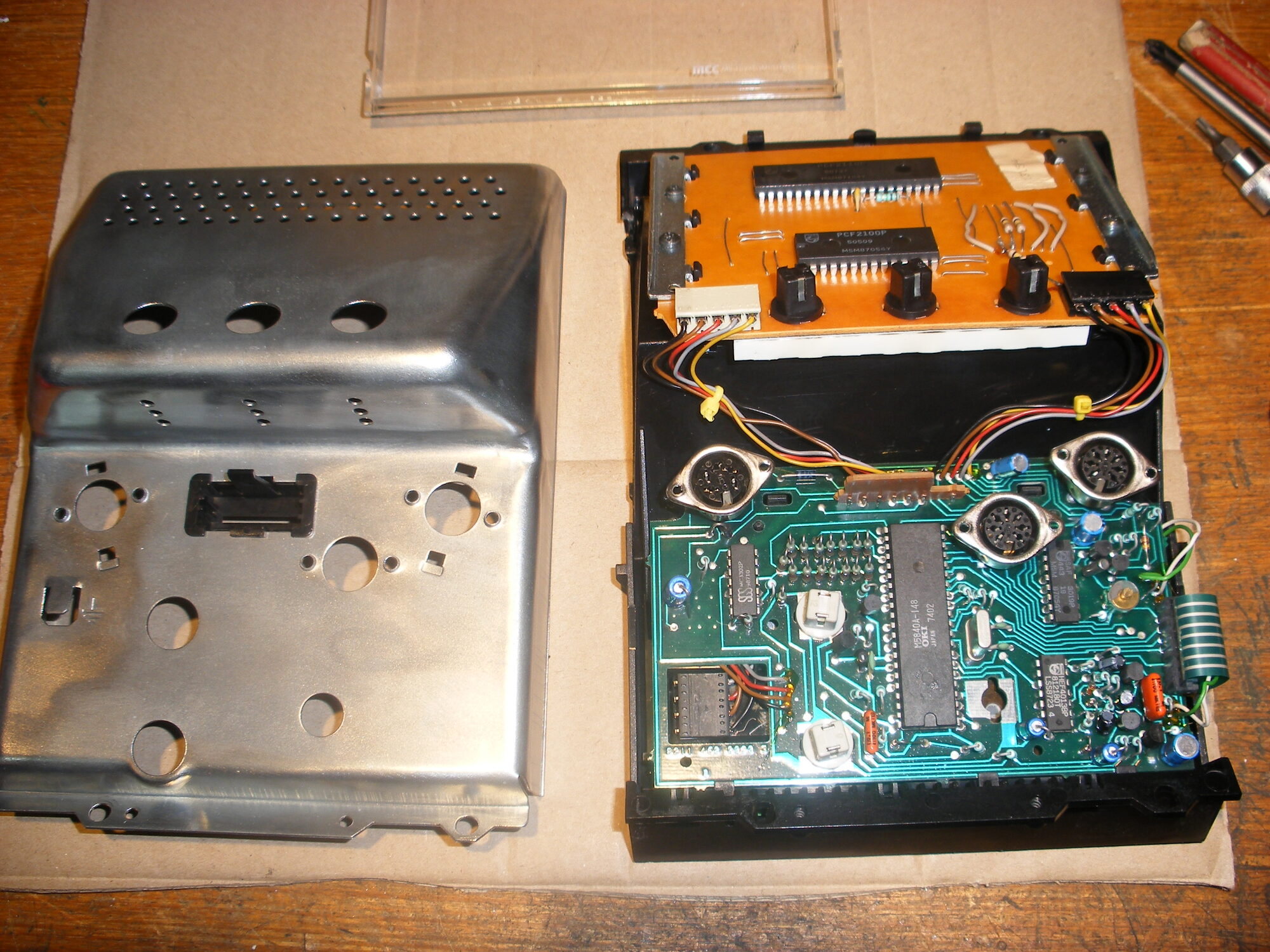

maintenant au tour de la mini chaîne et ces accessoires.
même principe de nettoyage pour les plastiques et circuit électriques, que précédemment.
démontage:
nettoyage:
voila c'est fini pour elle ;)

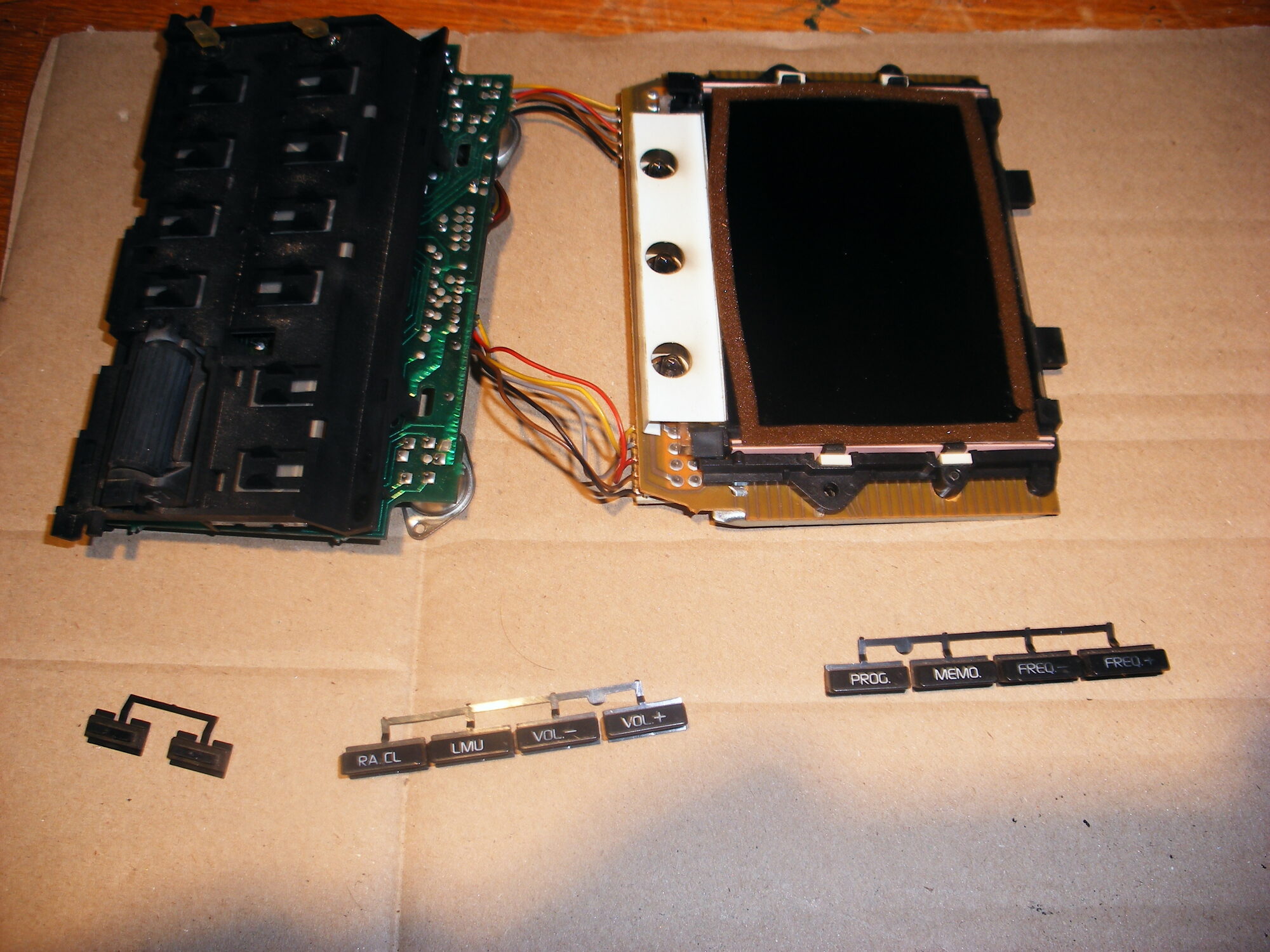

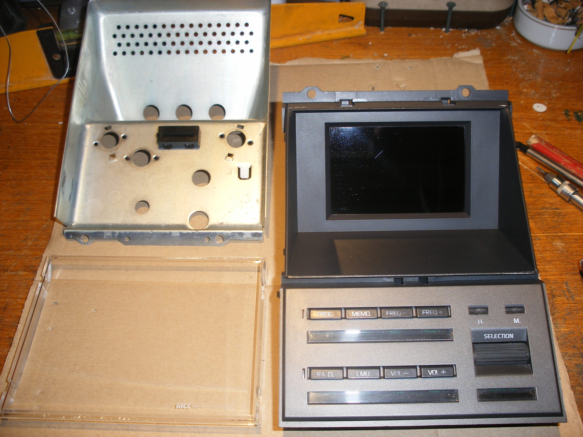

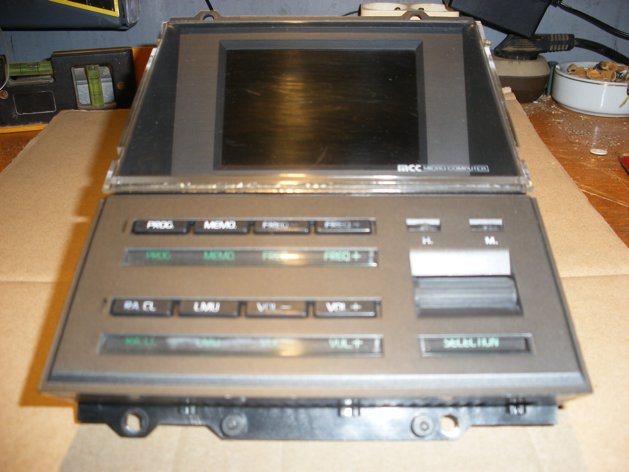

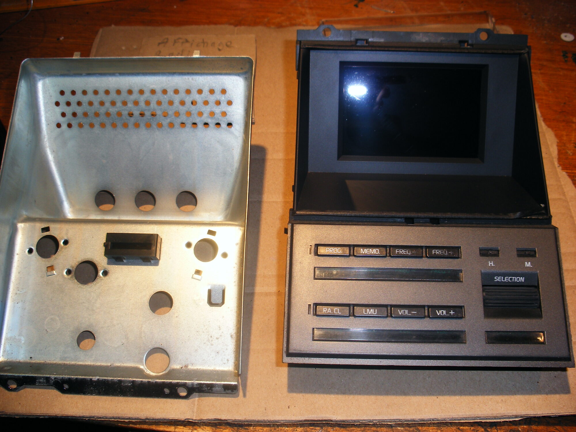

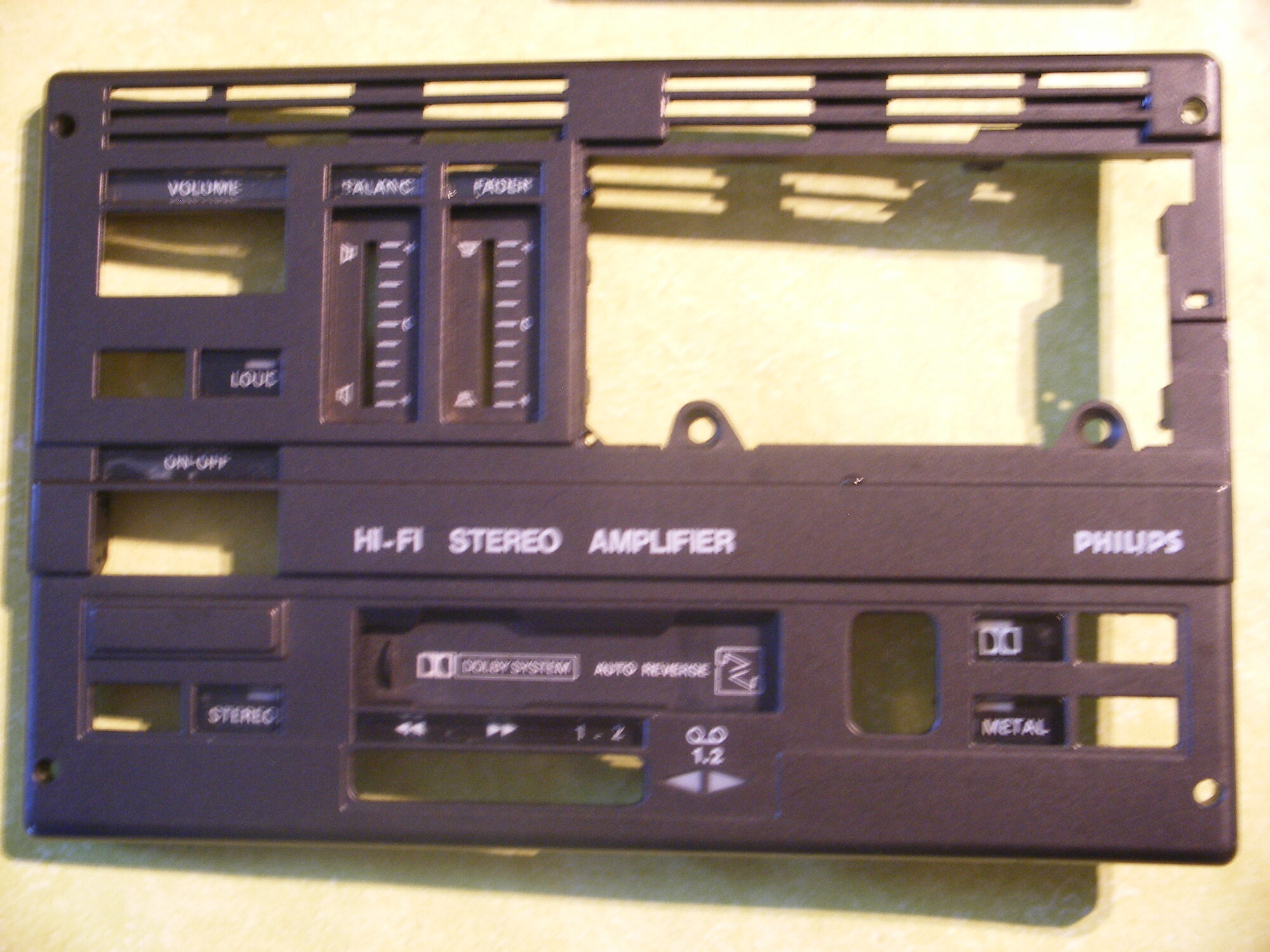

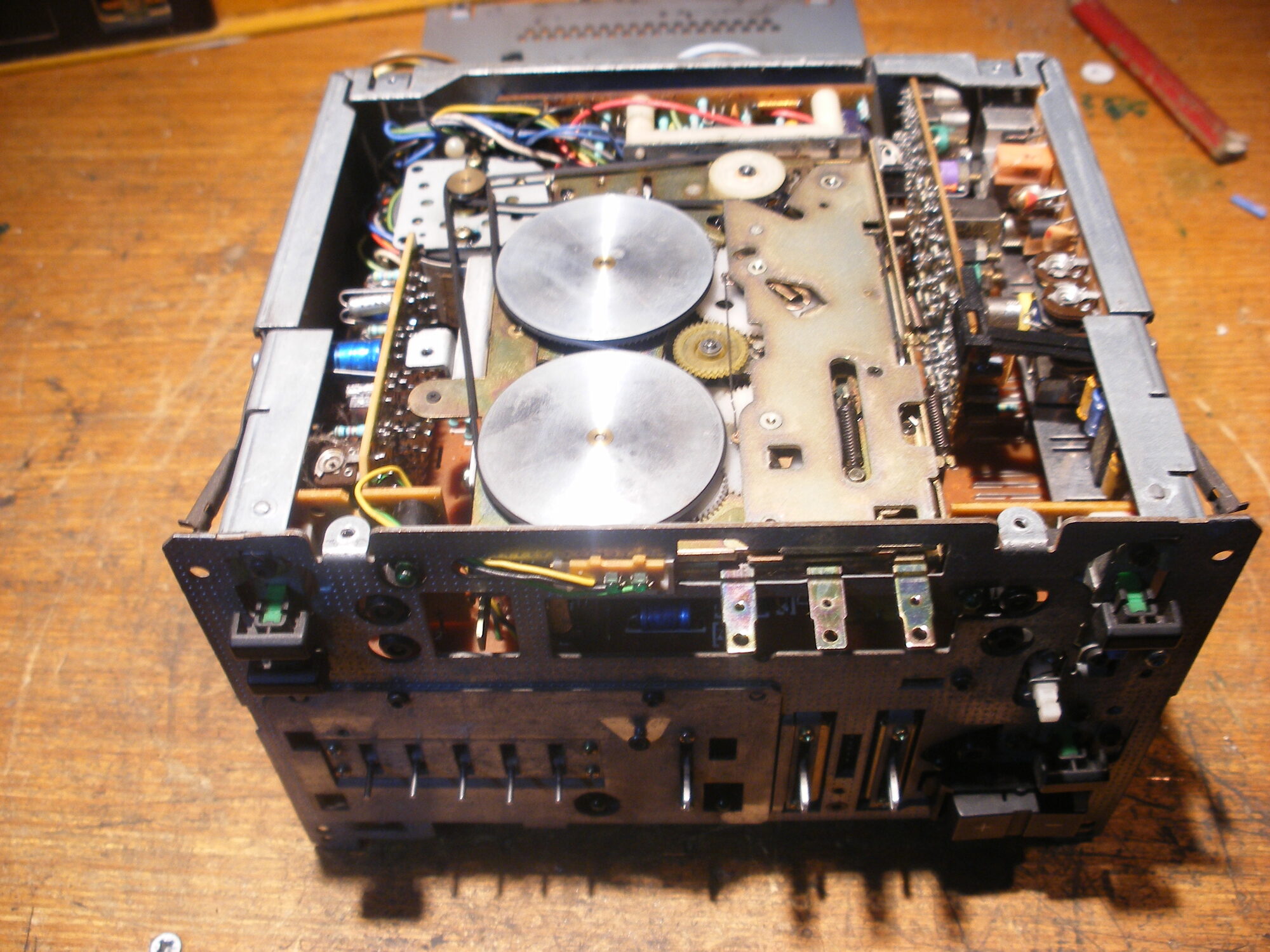

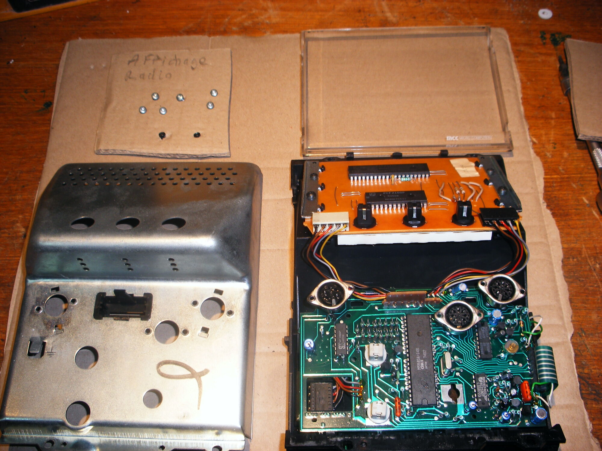

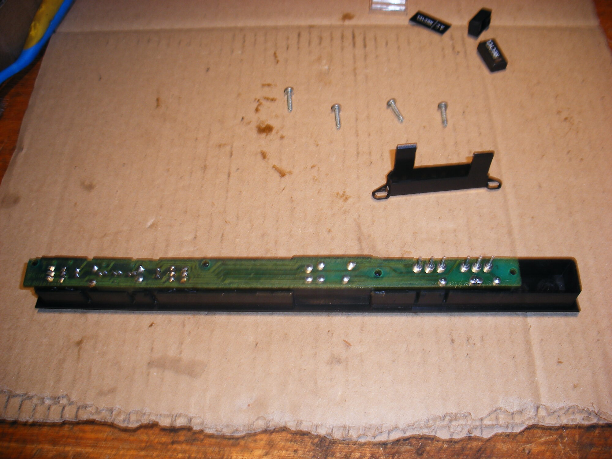

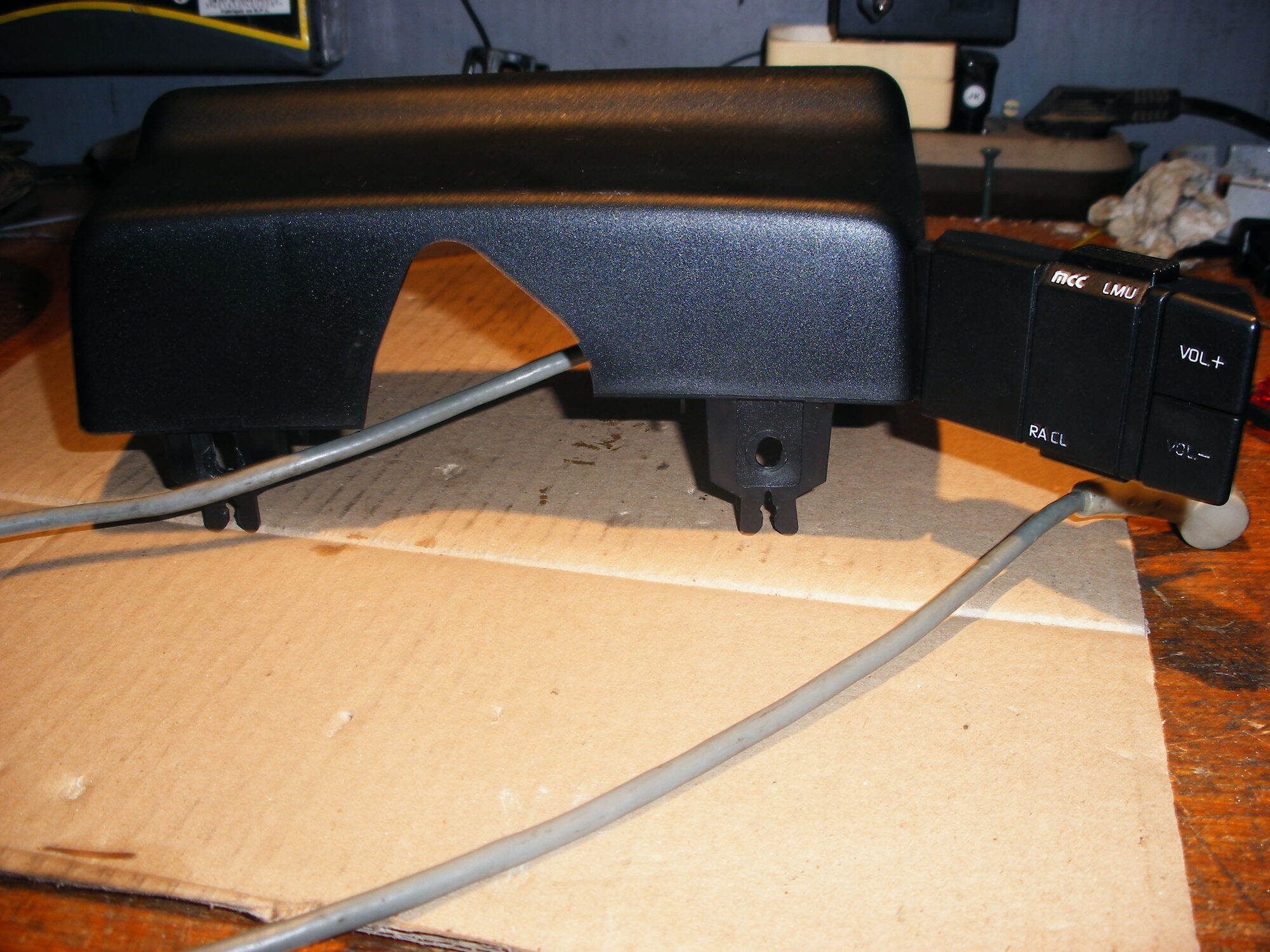

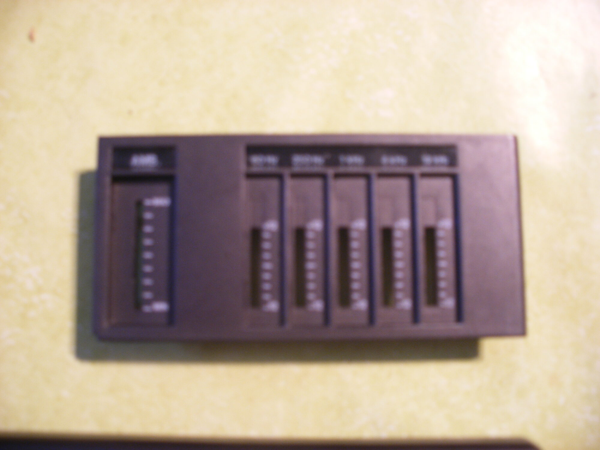

au tour de l'afficheur et de la commande au volant.
démontage:
- afficheur,

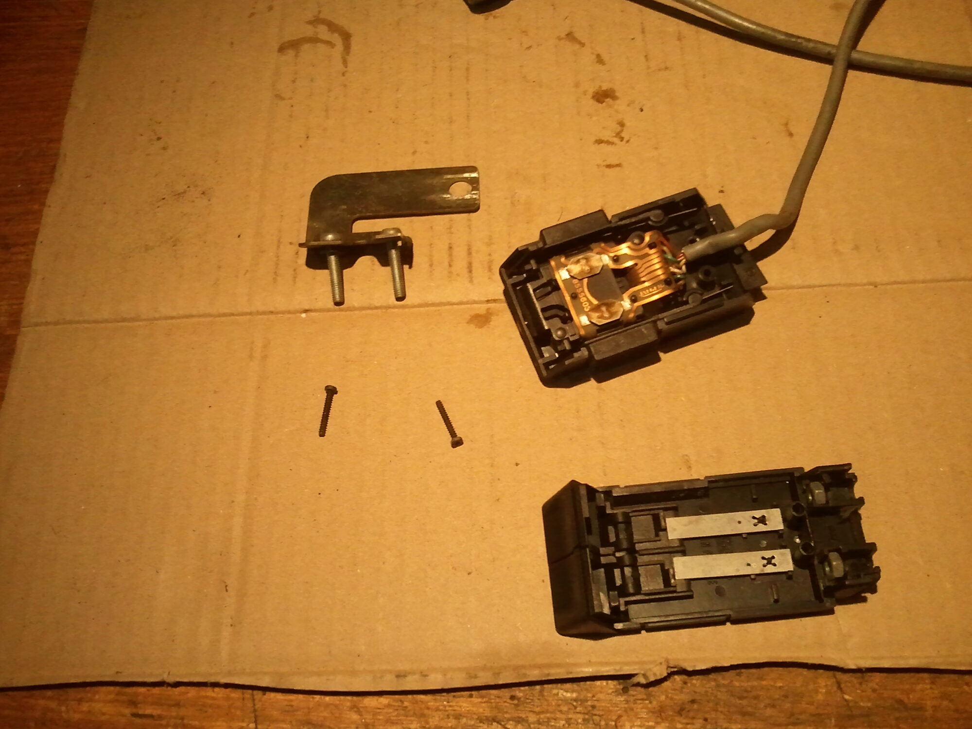

commande au volant,

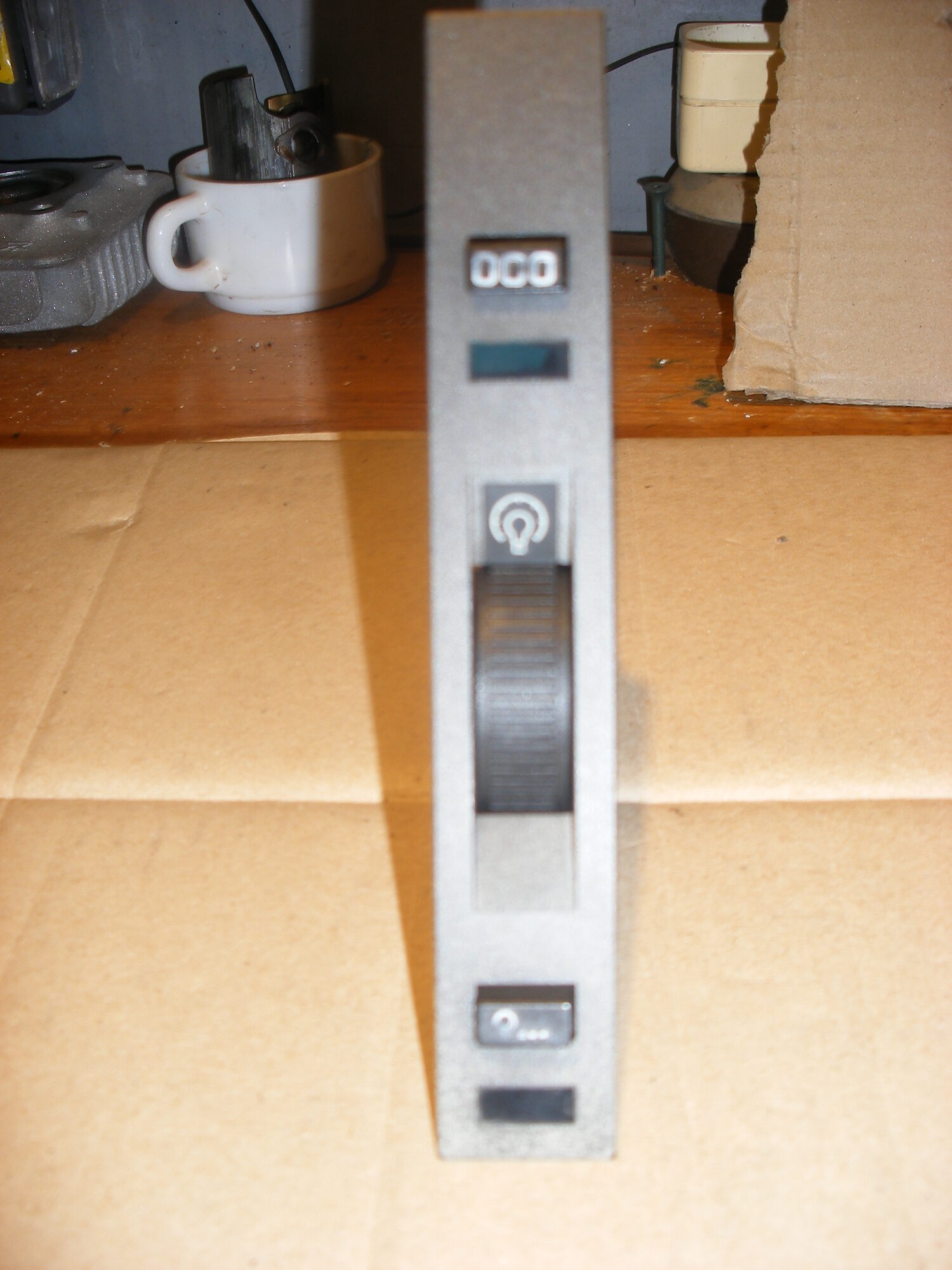

nettoyage et test des ampoules:
- afficheur:
- commande au volant:
fini pour ca!

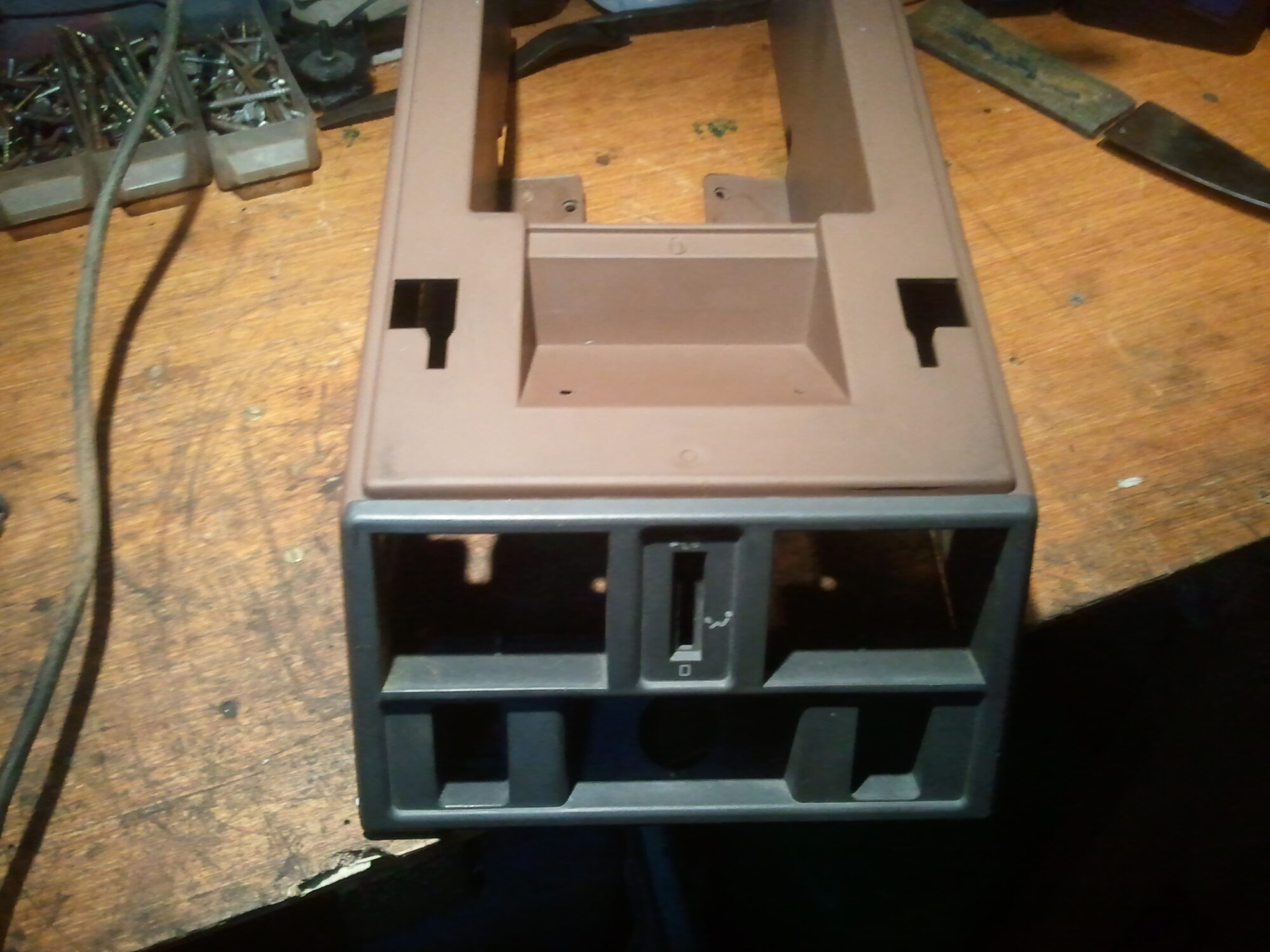

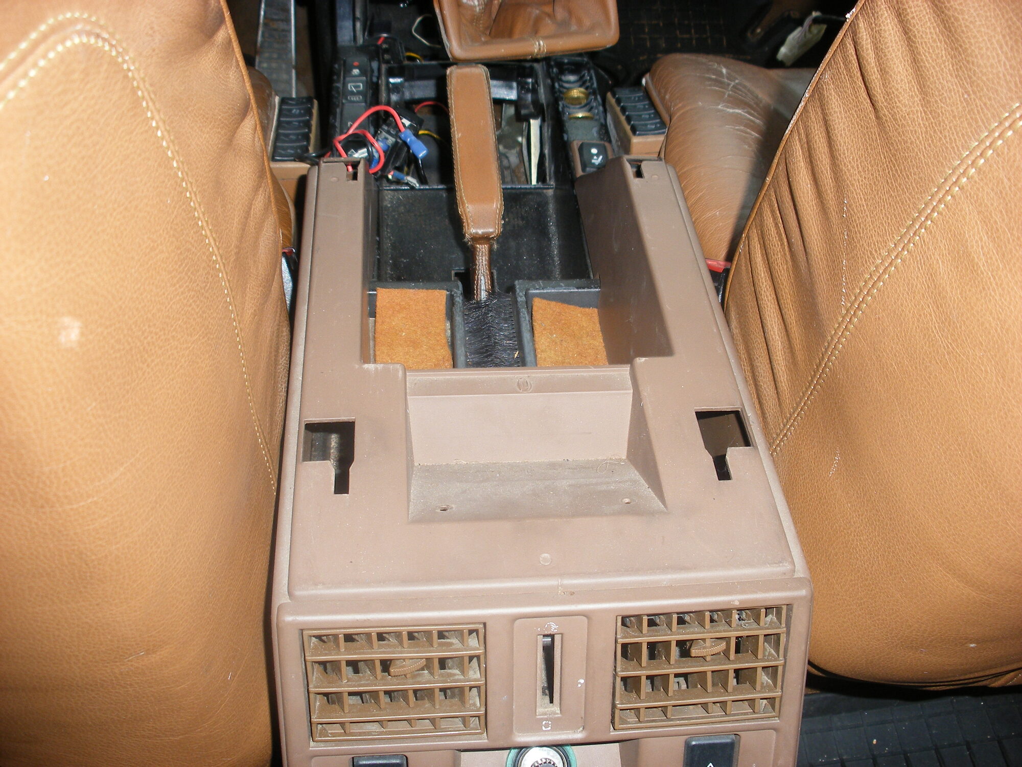

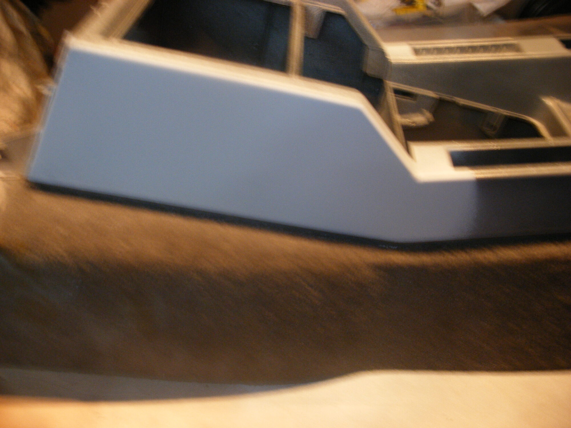

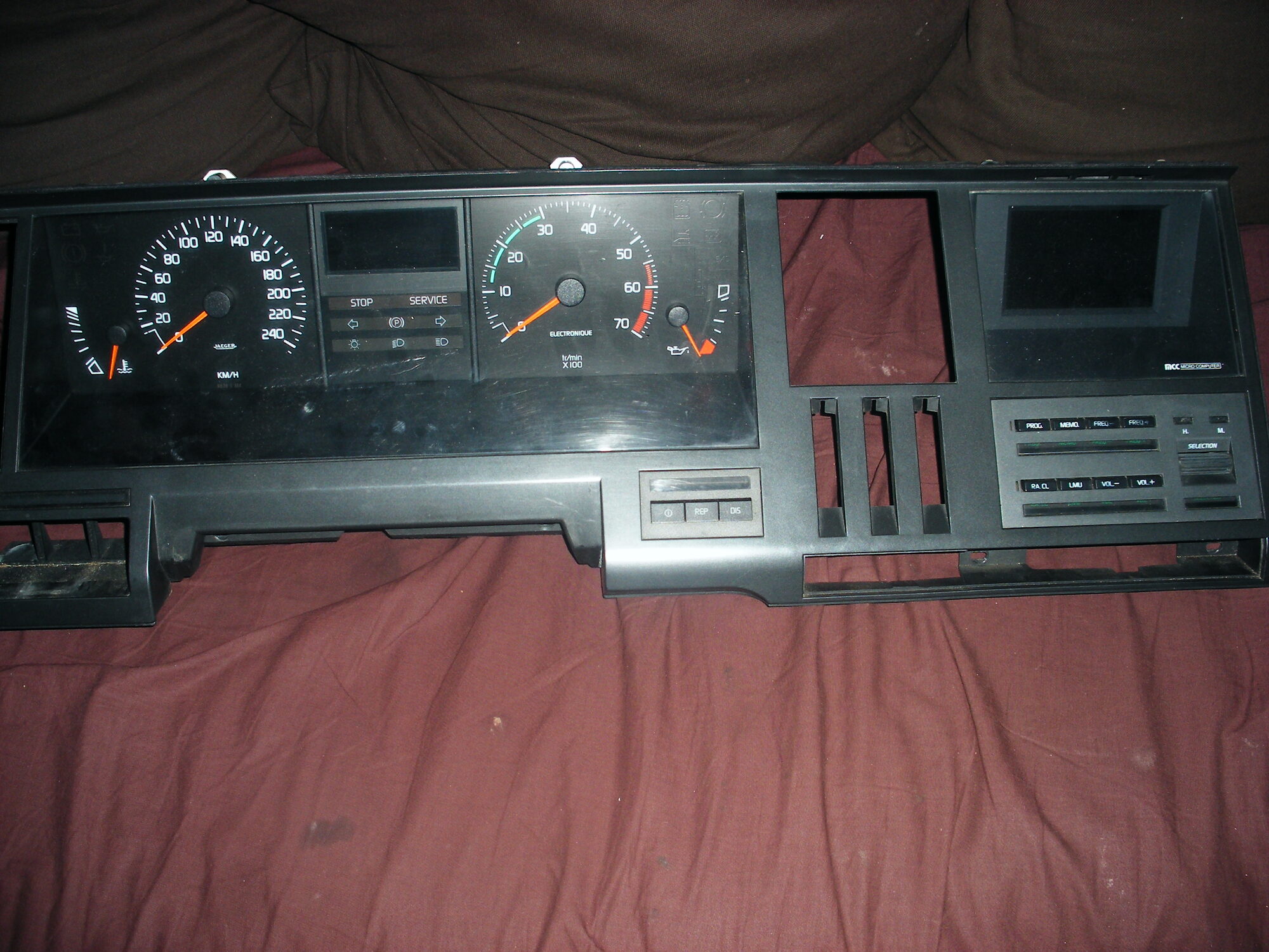

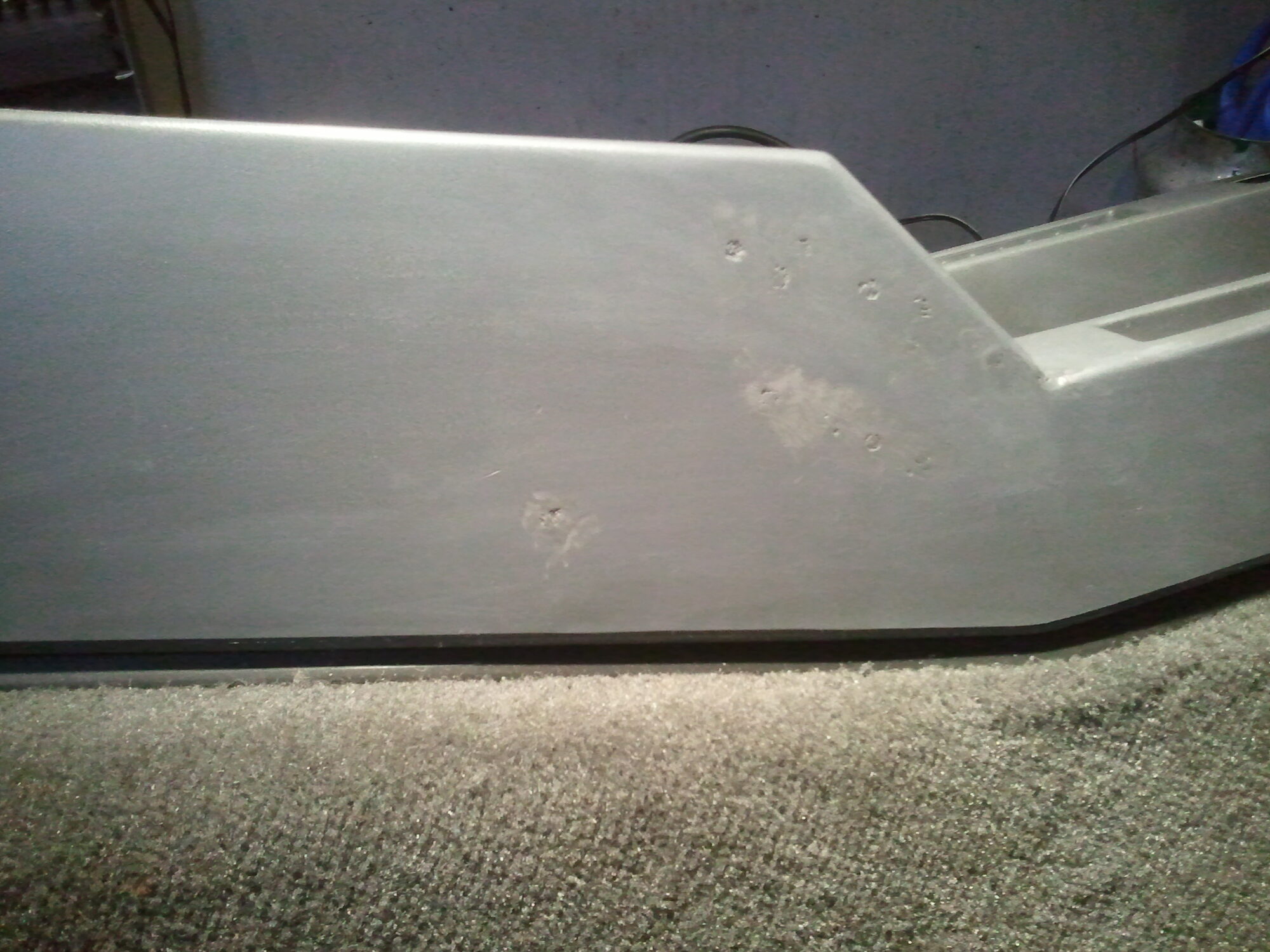

maintenant la console centrale :(
celle là ma pris pas mal de temps!!!!
pour commencer, la mienne n'est pas celle d'origine, elle est grise, repeinte à l'arrache en noir (mais pas partout) et ne possède pas de moquette sur le bas!
un petit aperçu:

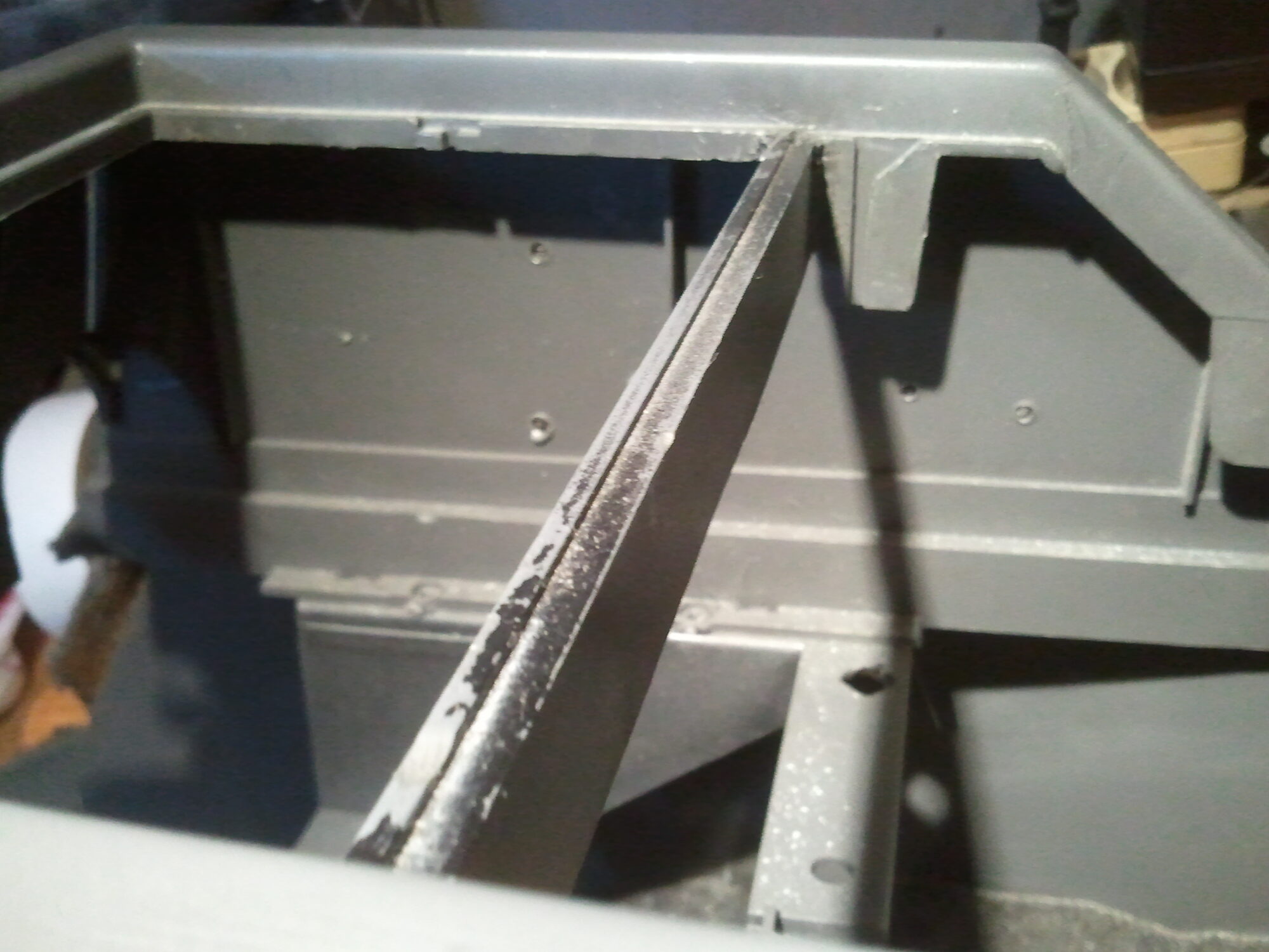

le but est d'en refaire une entièrement avec deux, c'est un peut ça la restauration!

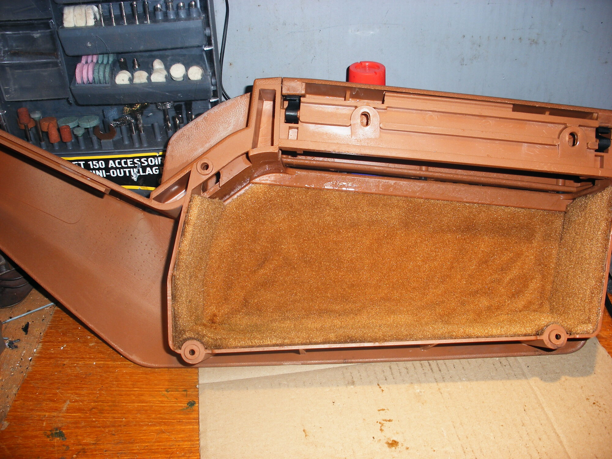

j'ai commencer par en récupérer une autre mais grise (moquette comprise)! avec quelques trous sur les cotés et absence de la barre de séparation chaîne / cendrier.
- première étape, reboucher les trous, avec apport de plastique:
console centrale, en cour de réparation, trous rebouchés, barre autoradio ressoudée (1).jpg
console centrale, en cour de réparation, trous rebouchés, barre autoradio ressoudée (3).jpg

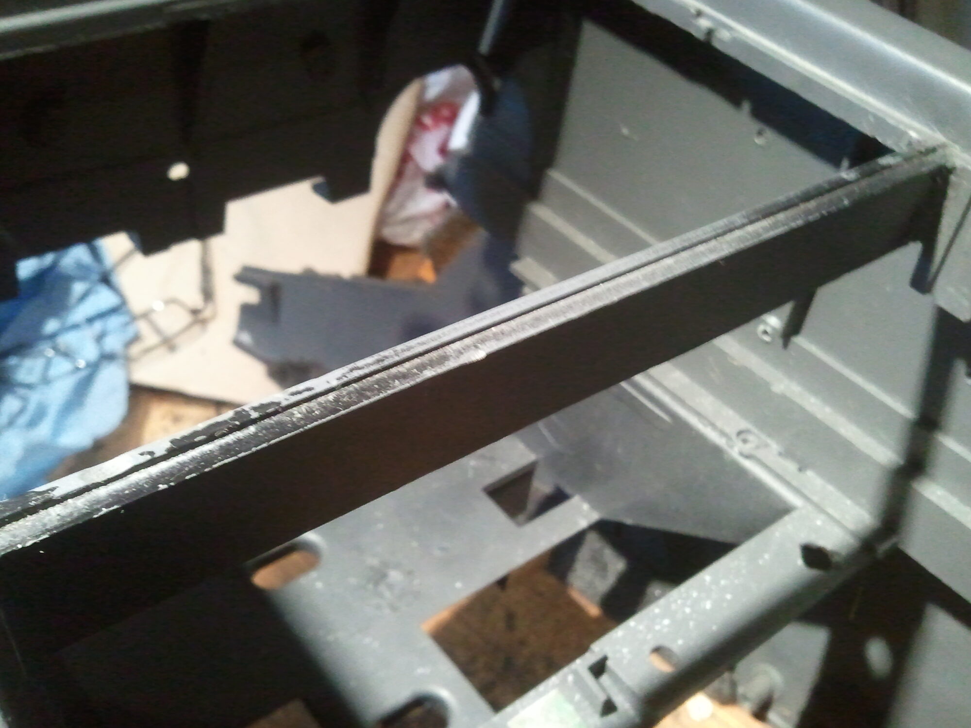

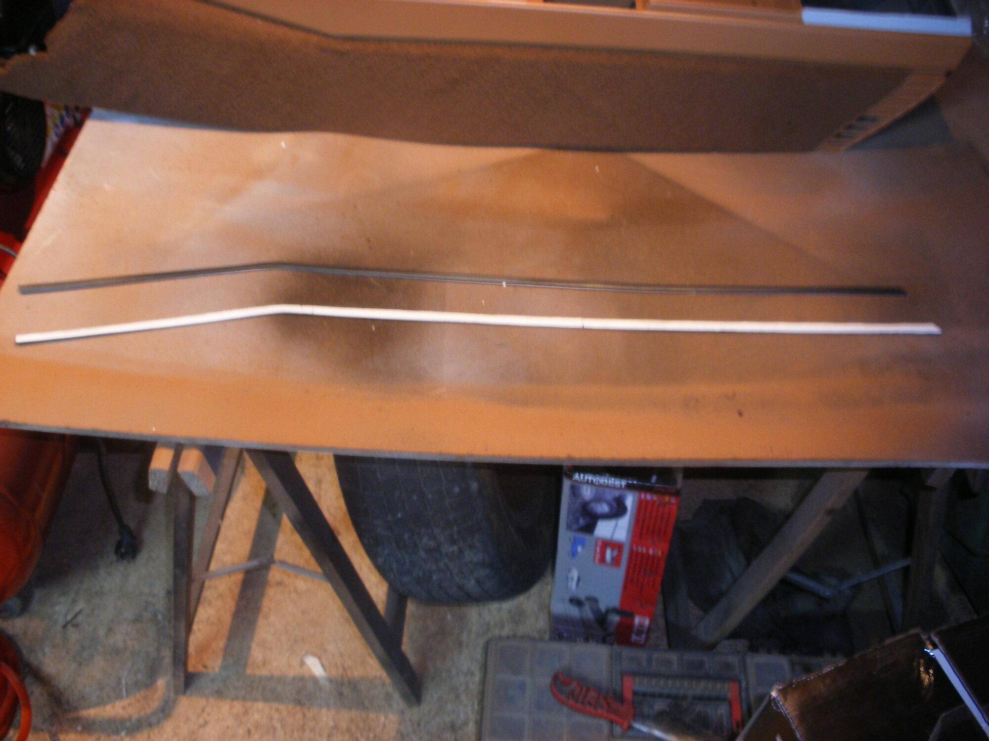

- coupé au "dremel" la barre de séparation citée ci dessus, l' adaptée (toujours en jouant du "dremel") et la soudée sur la nouvelle console:
console centrale, en cour de réparation, trous rebouchés, barre autoradio ressoudée (2).jpg
console centrale, en cour de réparation, trous rebouchés, barre autoradio ressoudée (4).jpg
puis, un coup de ponçage sur les soudures, du mastic sur les trous et on apprête tout ça (désoler c'est un peut floue):

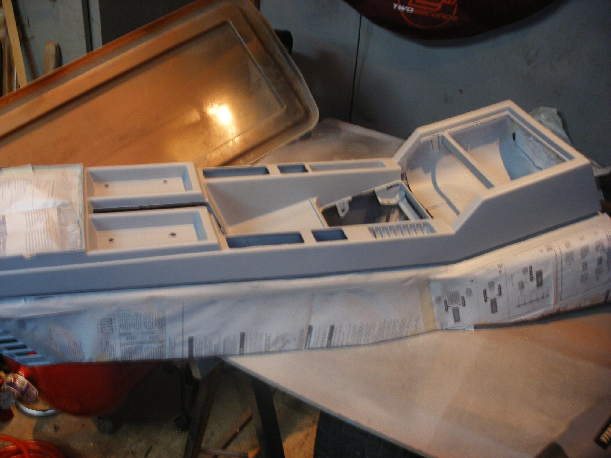

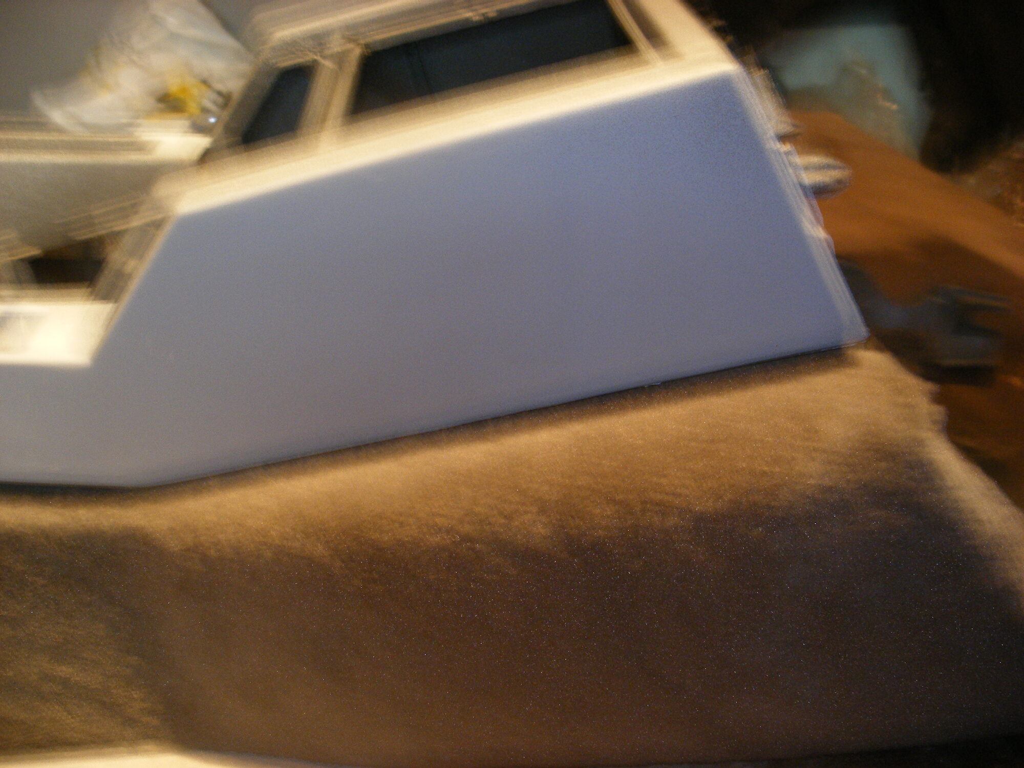

un dernier coup de ponçage au 1000 (sans eau), on cache, puis on apprête l'ensemble, juste un détail mais qui est très important,
utiliser soit un apprêt spécial plastiques ou passer une couche de "spécial sous couche plastique", sinon ça tiendras pas beaucoup l'histoire :?

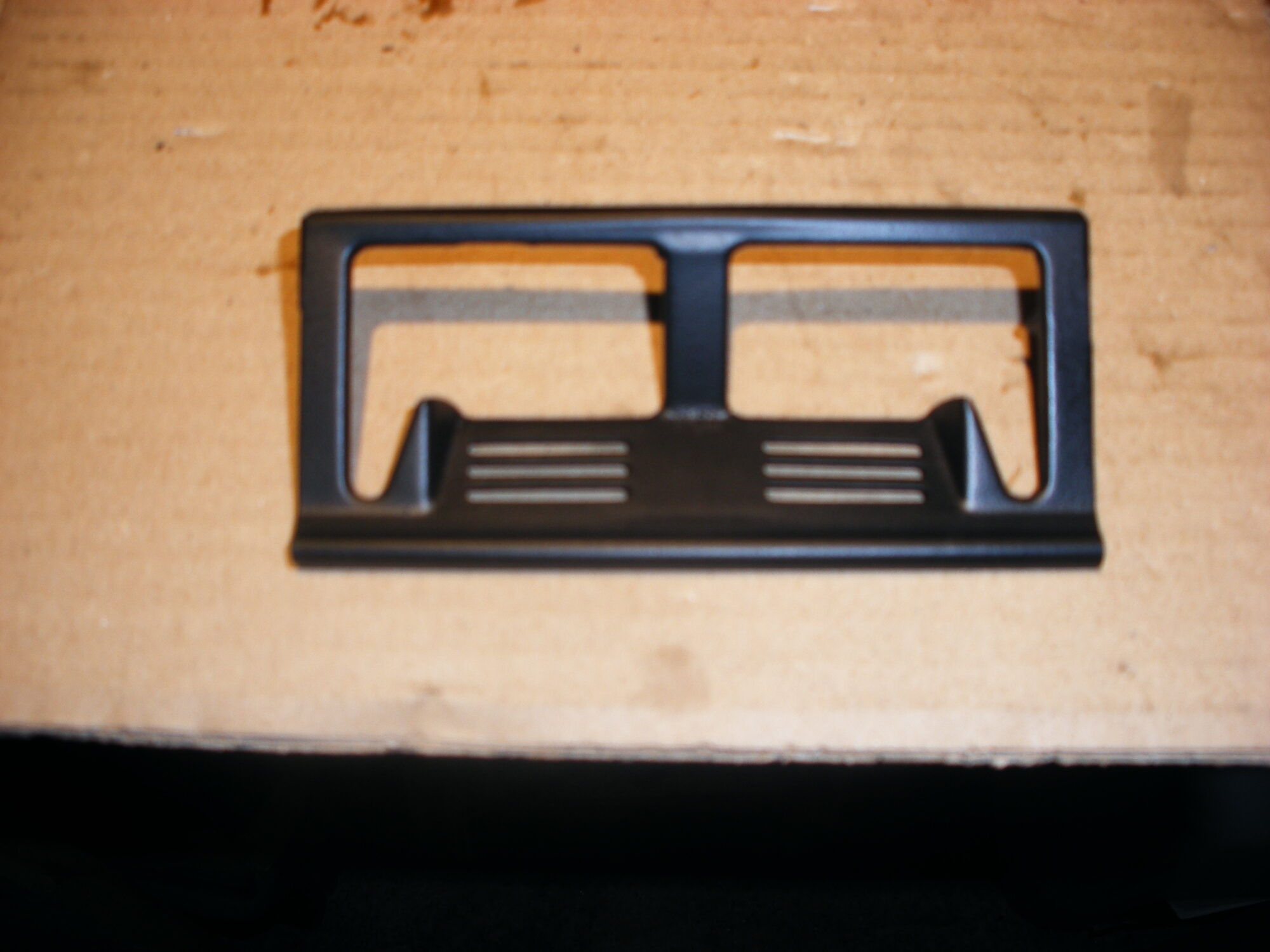

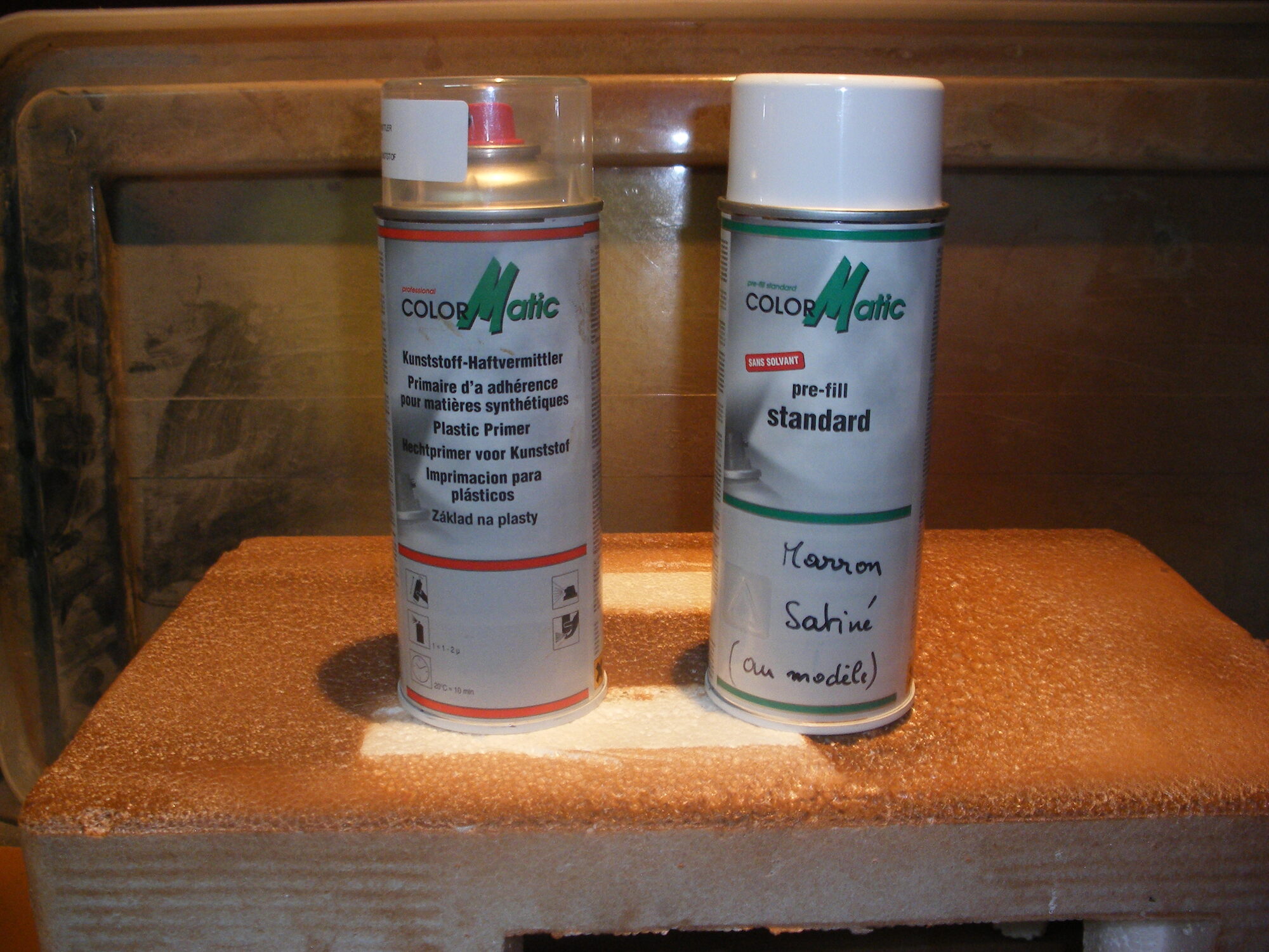

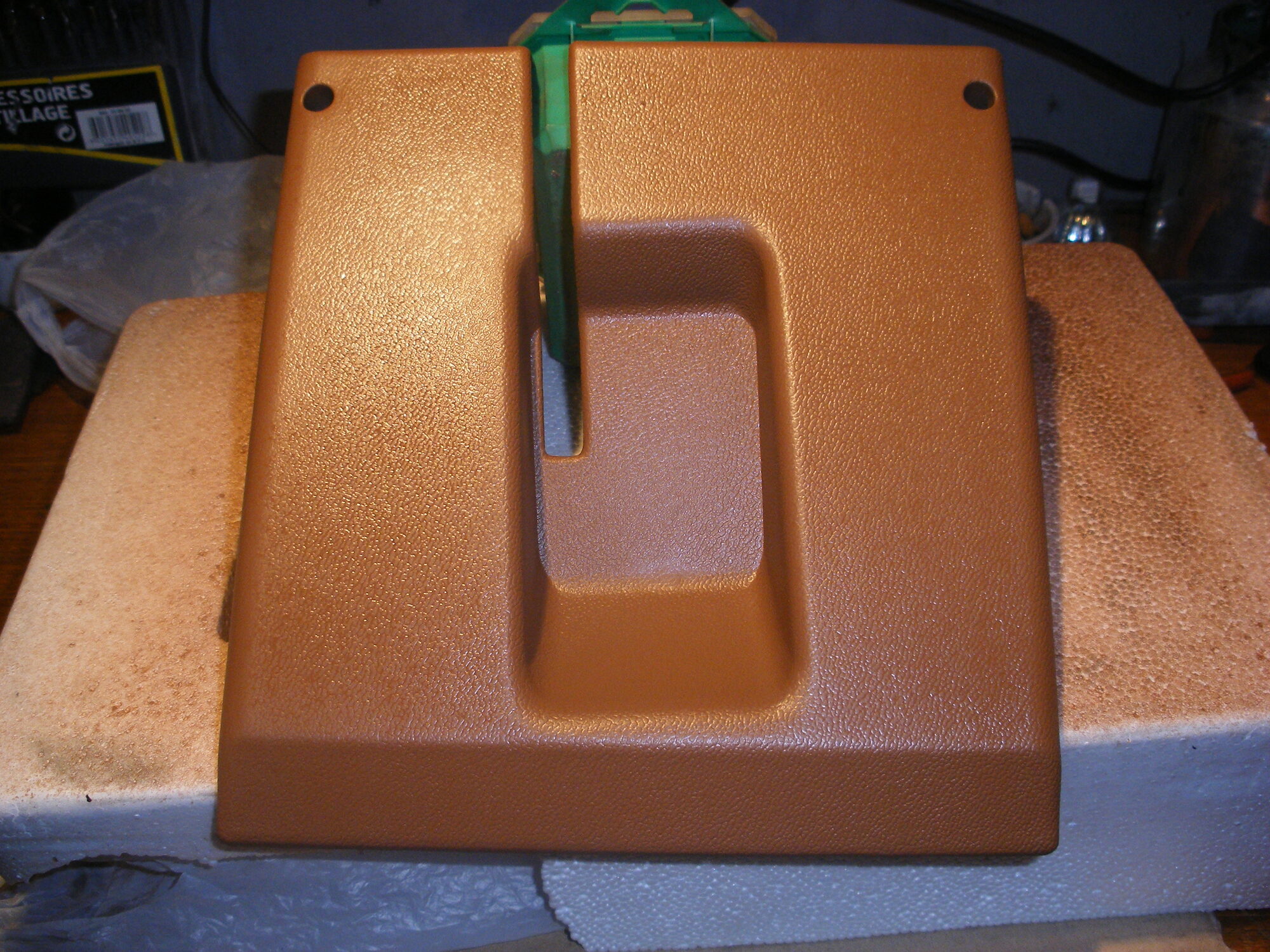

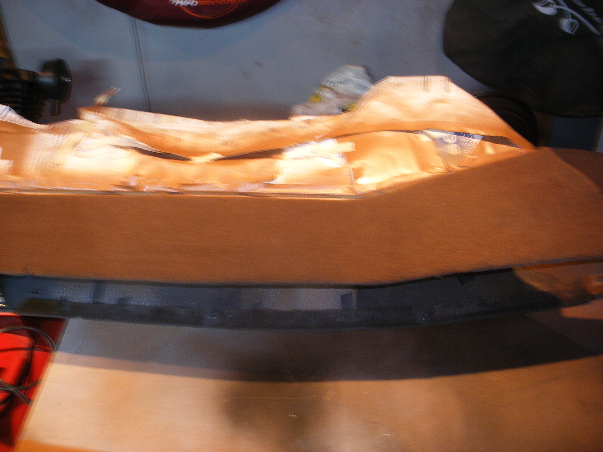

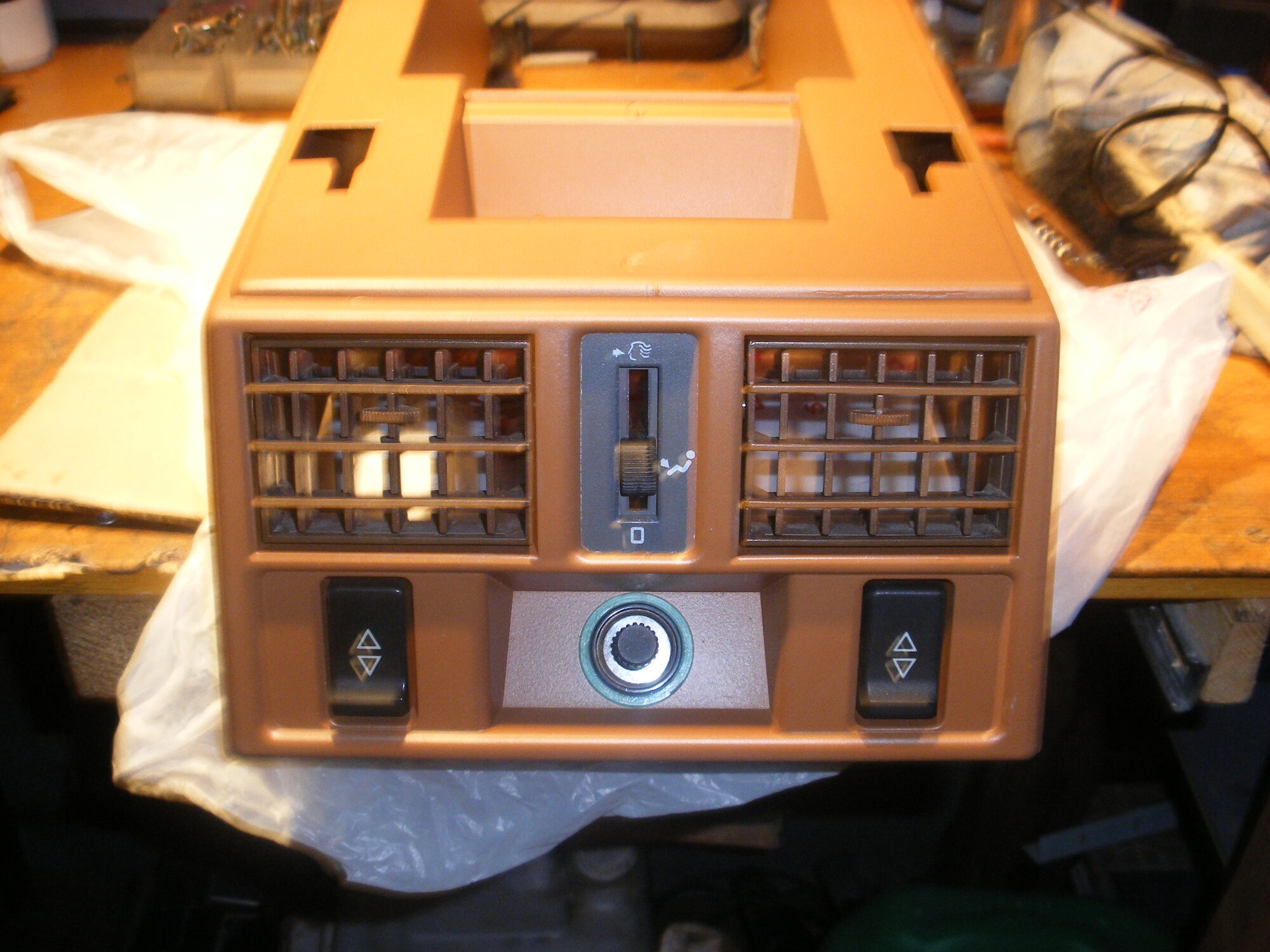

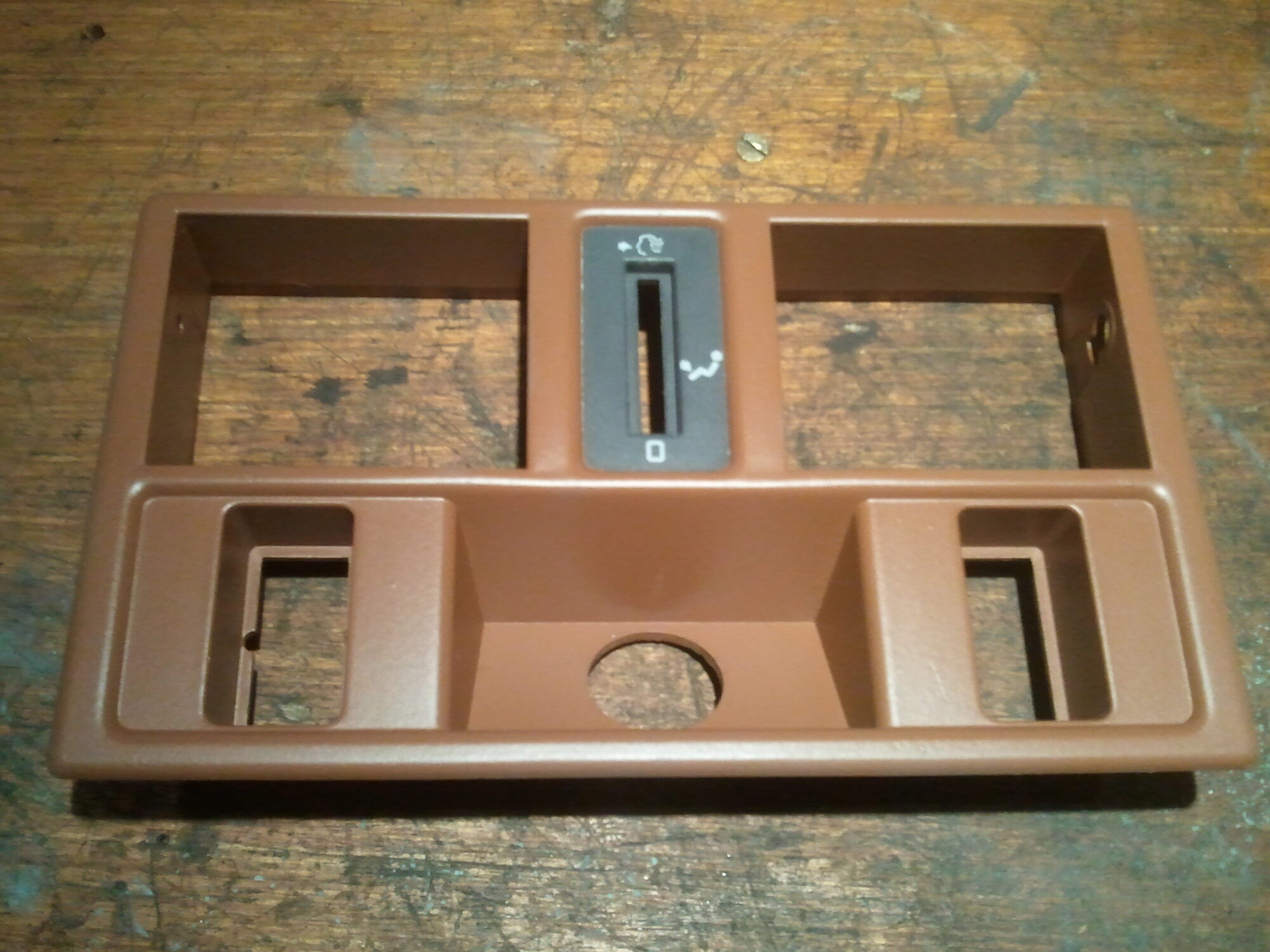

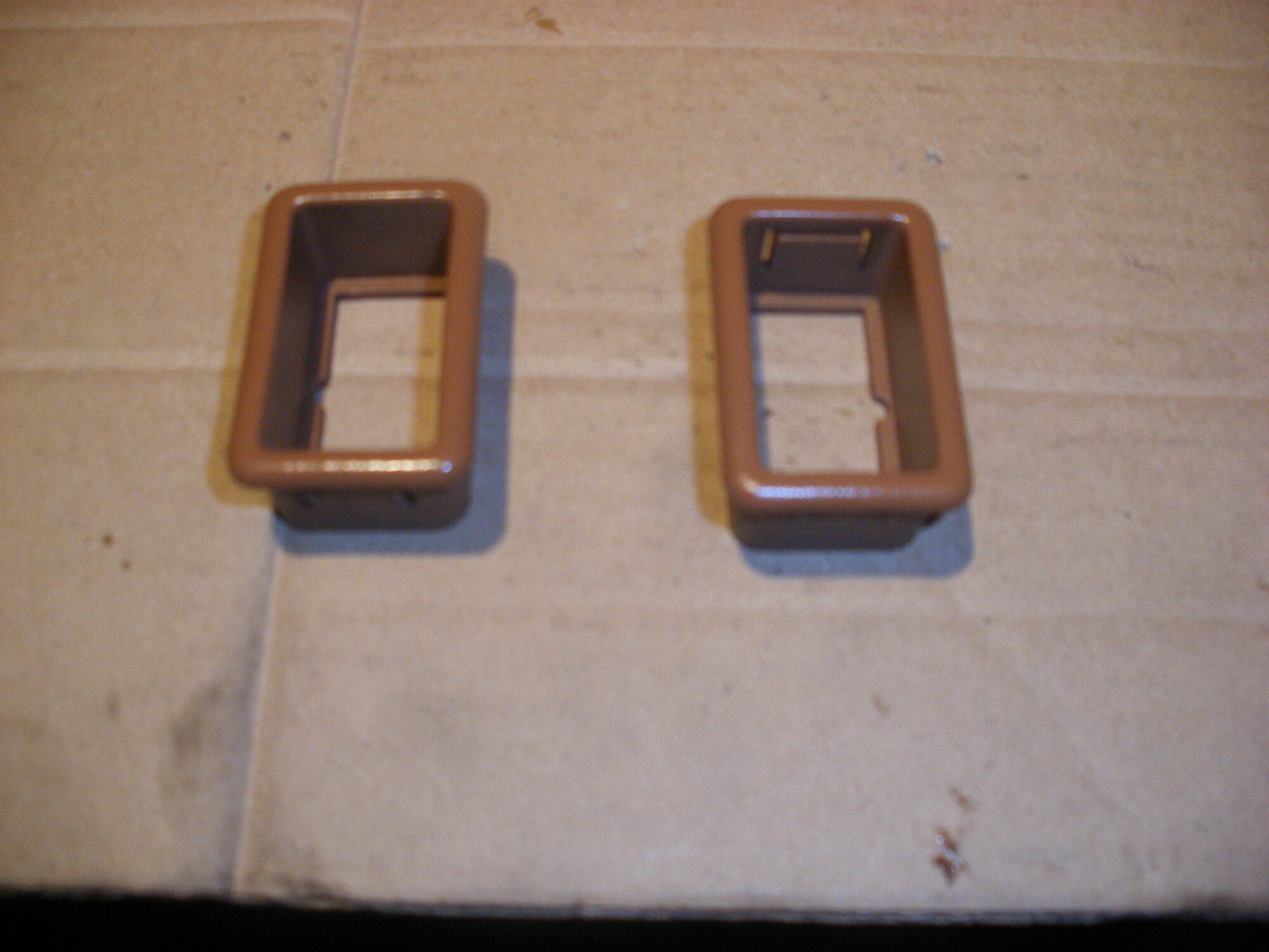

ensuite, je souhaité avoir une console de la même couleur que les plastiques des accoudoirs des portes:
j'ai donc amené mon élément de panneau de porte, dans un centre de pièces autos ou ils font la préparation de peinture et je me suis fait faire deux spray pour faire mes plastiques d'une couleur identique.
j'ai d'abord fait un test sur une pièce et le résultat est parfait pour moi!!
je poste la suite plus tard!

bon j'en était à la touche d'essais, qui est plus que concluante :)

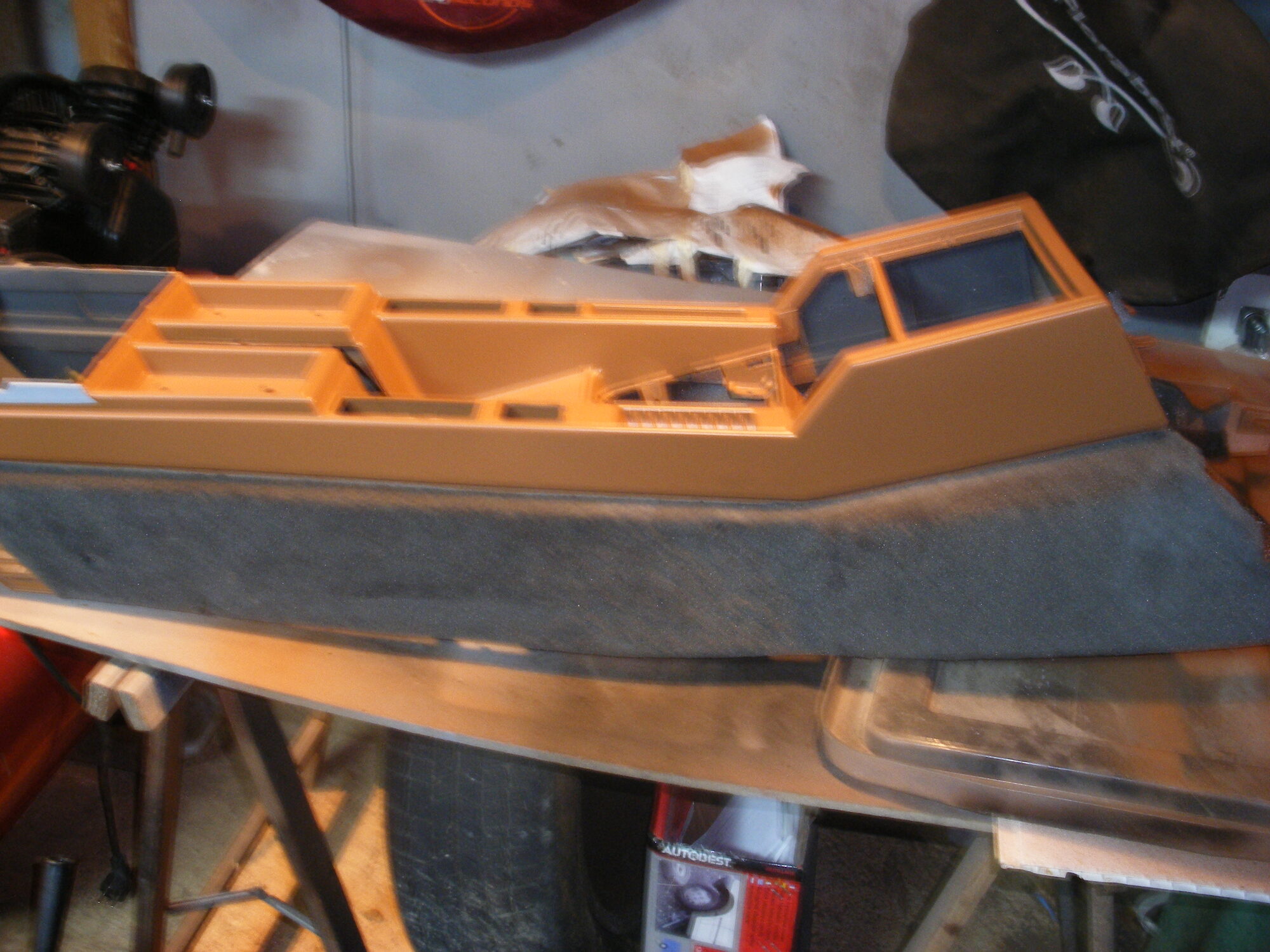

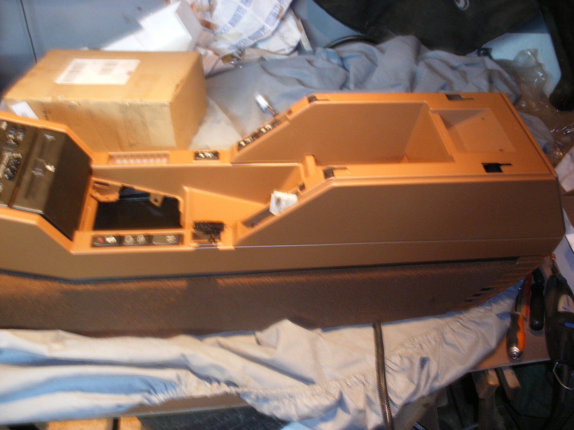

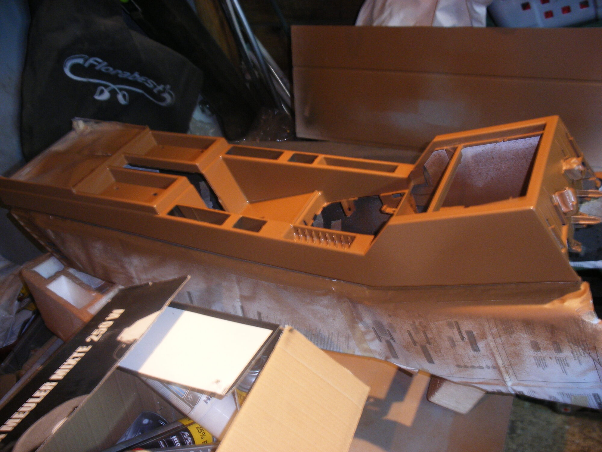

donc j'attaque la console:
voila ce que sa donne, avec deux fines couches, inutile de charger!

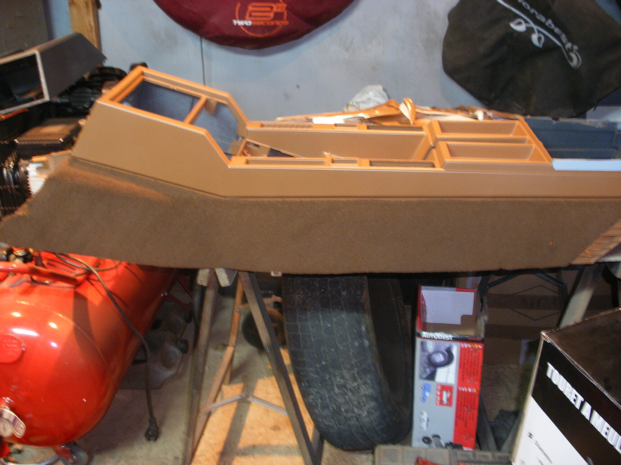

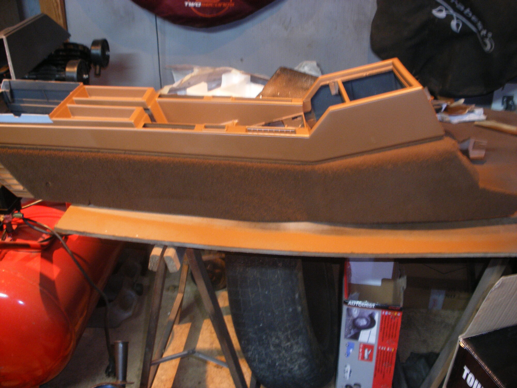

maintenant, au tour de la moquette :twisted:

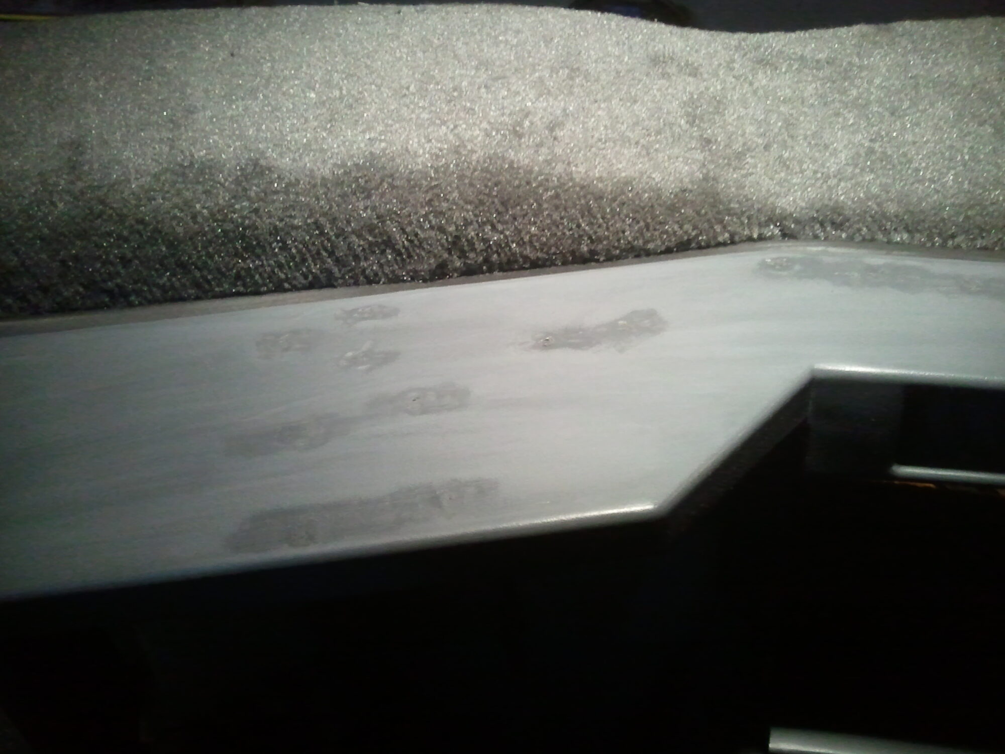

il faut savoir que c'est de la matière synthétique, donc un peut comme du plastique.
certains dirons, que cela ne se peint pas!
c'est faux, ça demande une certaine technique, mais c'est faisable!
je l'ai fait à deux reprise et sa tien très bien, je ne le ferais pas sur une moquette de sol par contre (trop de surface et de frottements)
la marche à suivre:
première étape, préparation:
- dépoussiéré la moquette
- bien la nettoyée
- la séchée
- avant toute application, un coup de dégraissant (diluant, acétone), faire un essais sur une partie non visible
- brossé la moquette dans un sens (utilisez une brosse à dent souple, pour toutes les opérations de brossage)
- appliqué une sous couche pour matériaux plastique (très fine couche)
- sécher et brosser dans l'autre sens que précédemment
- appliqué une autre fine couche de sous couche plastique
- sécher et brosser
deuxième étape, mise en peinture:
là, il faut procéder avec minutie, si vous chargez trop en peinture, vous allez avoir une moquette rêche avec des risques de pâtés de peinture, donc pas top :triste2
si vous chargez pas assez, ça ne couvre pas et la teinte d'origine risque de se voir, donc vous serez obliger de faire plusieurs passages!!
- vous avez brossé la moquette dans un sens (de façon à ouvris les fibres, à rebrousse poil)
- application d'une fine couche de peinture
- on attends un peut, mais pas jusqu'au séchage complet
- on brosse, mais cette fois, dans le sens contraire, puis dans l'autre sens et encore dans l'autre (je ne sais pas si c'est très clair :? ), cette opération permet et d'étaler le surplus de peinture et de la faire pénétrée dans les fibres, mais aussi d'éviter quelle ne devienne trop rigide.
- une fois sec, deuxième couche et on répète le brossage comme ci dessus.
normalement avec deux couches fines c'est bon.
attendre le lendemain et brossez doucement votre moquette jusqu'à ce quelle devienne souple.
et voila c'est fini!!
notez, qu'il vaut mieux attendre le brossage final, avant d'enlever les papiers et Scotch, au cas ou vous seriez obligés de repasser une couche!

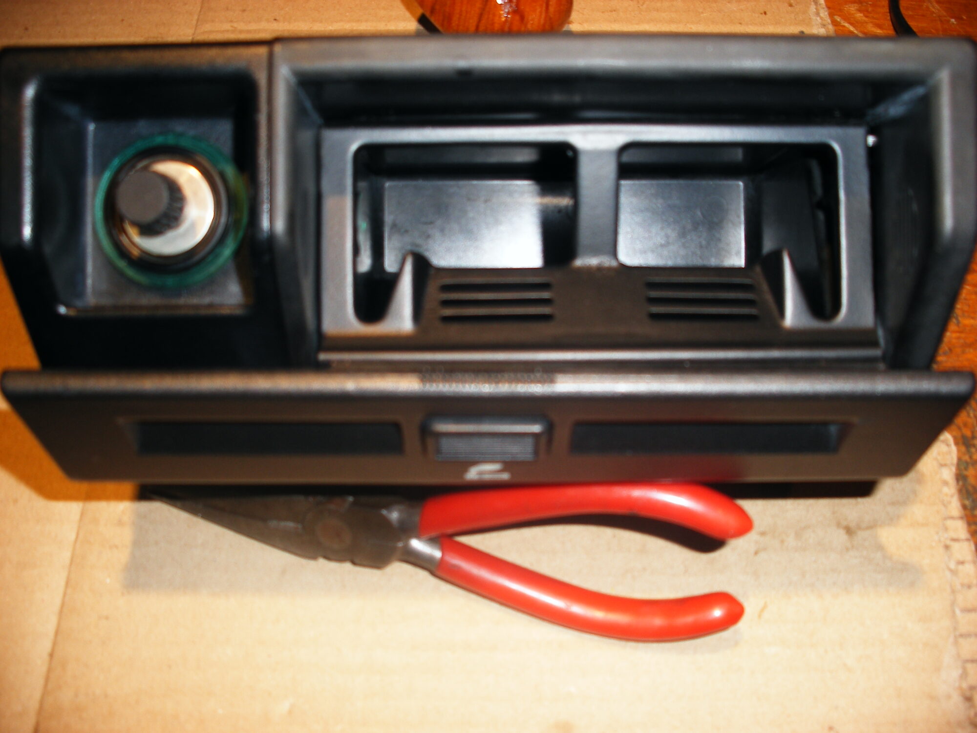

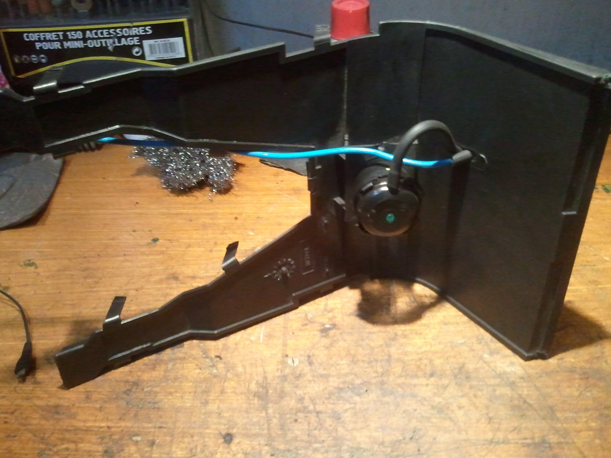

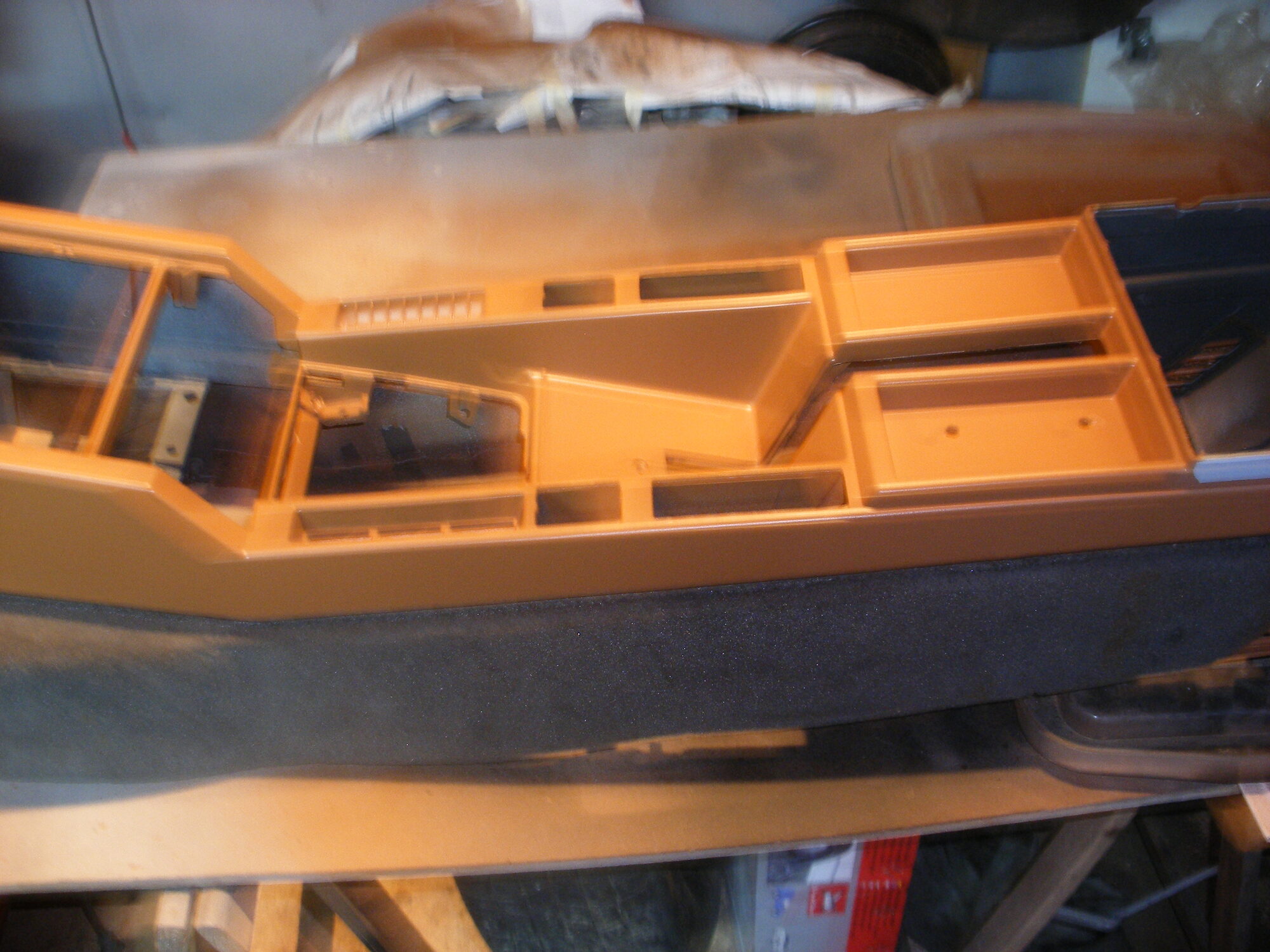

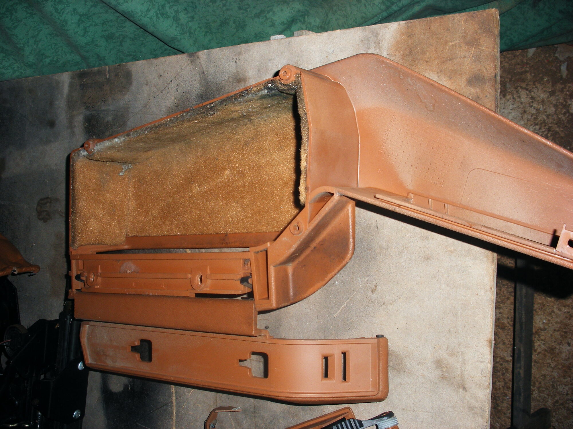

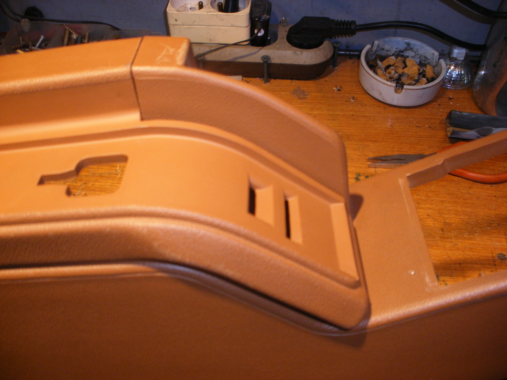

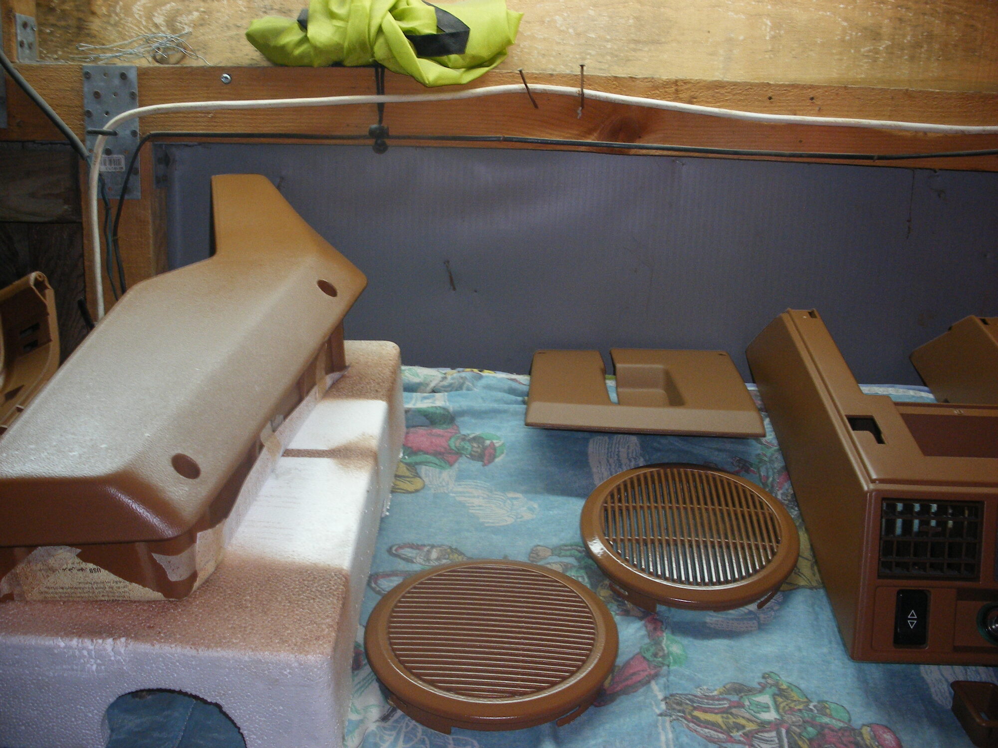

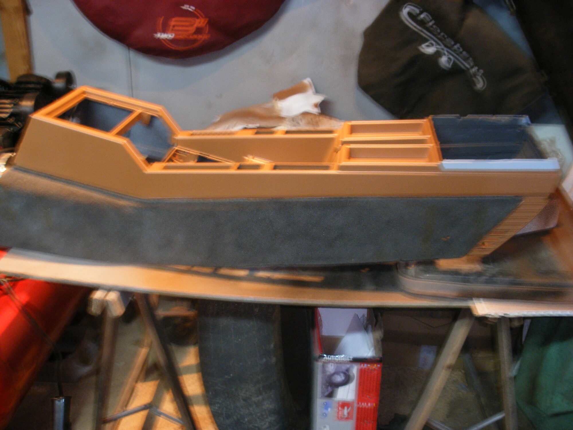

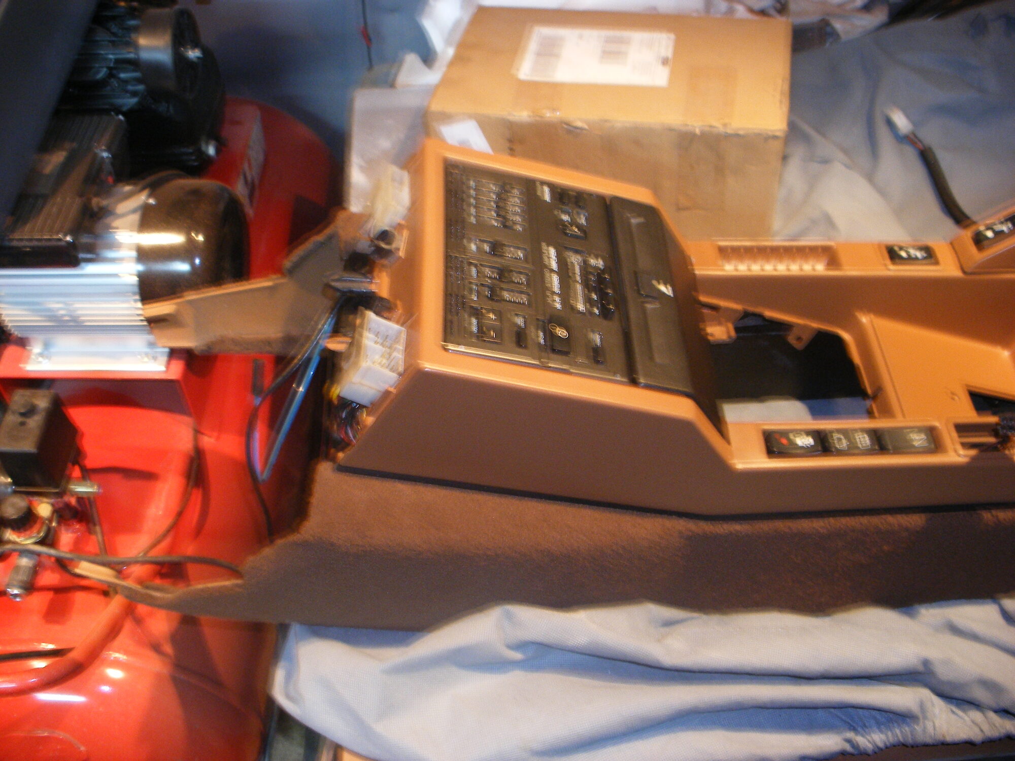

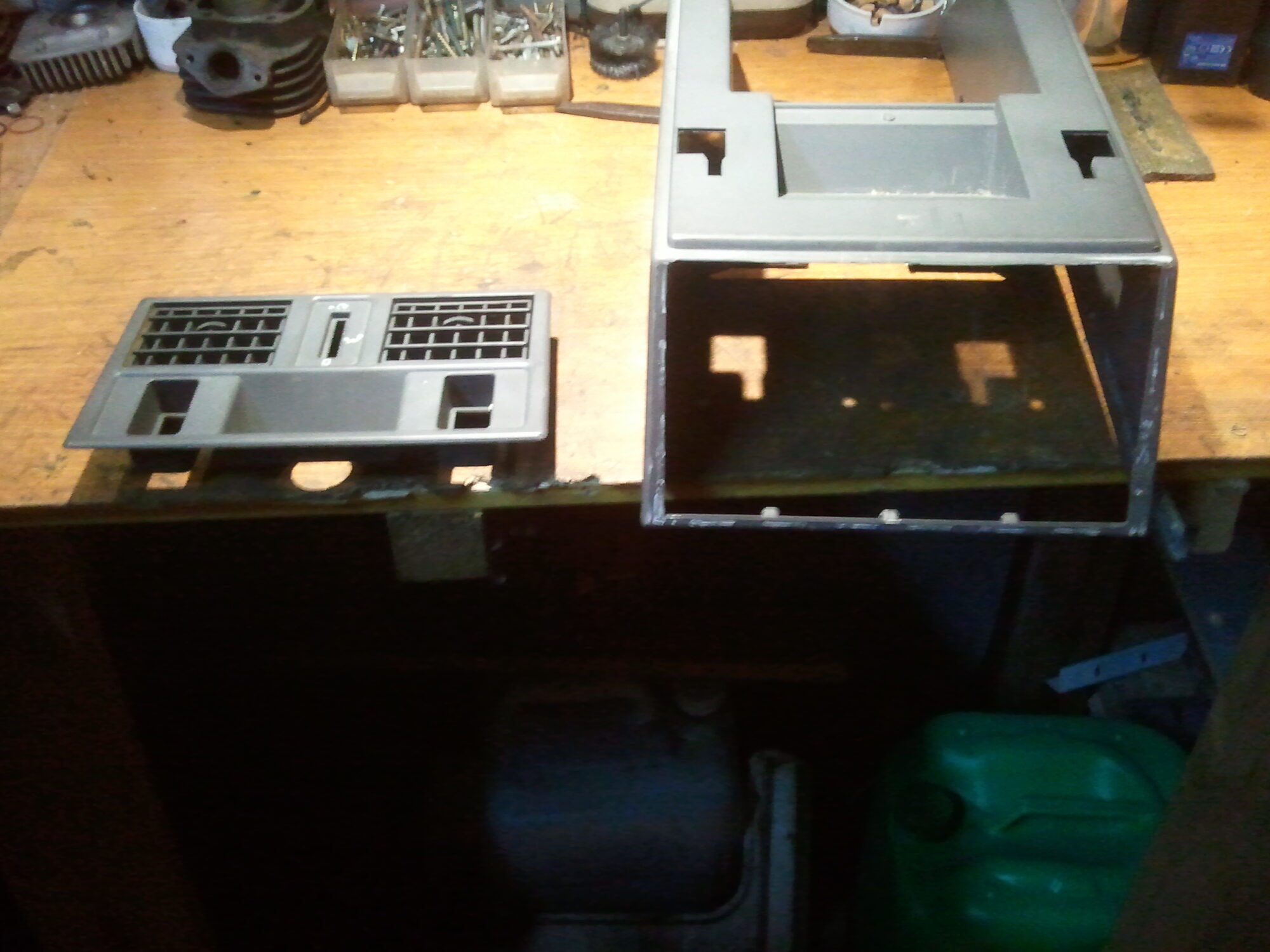

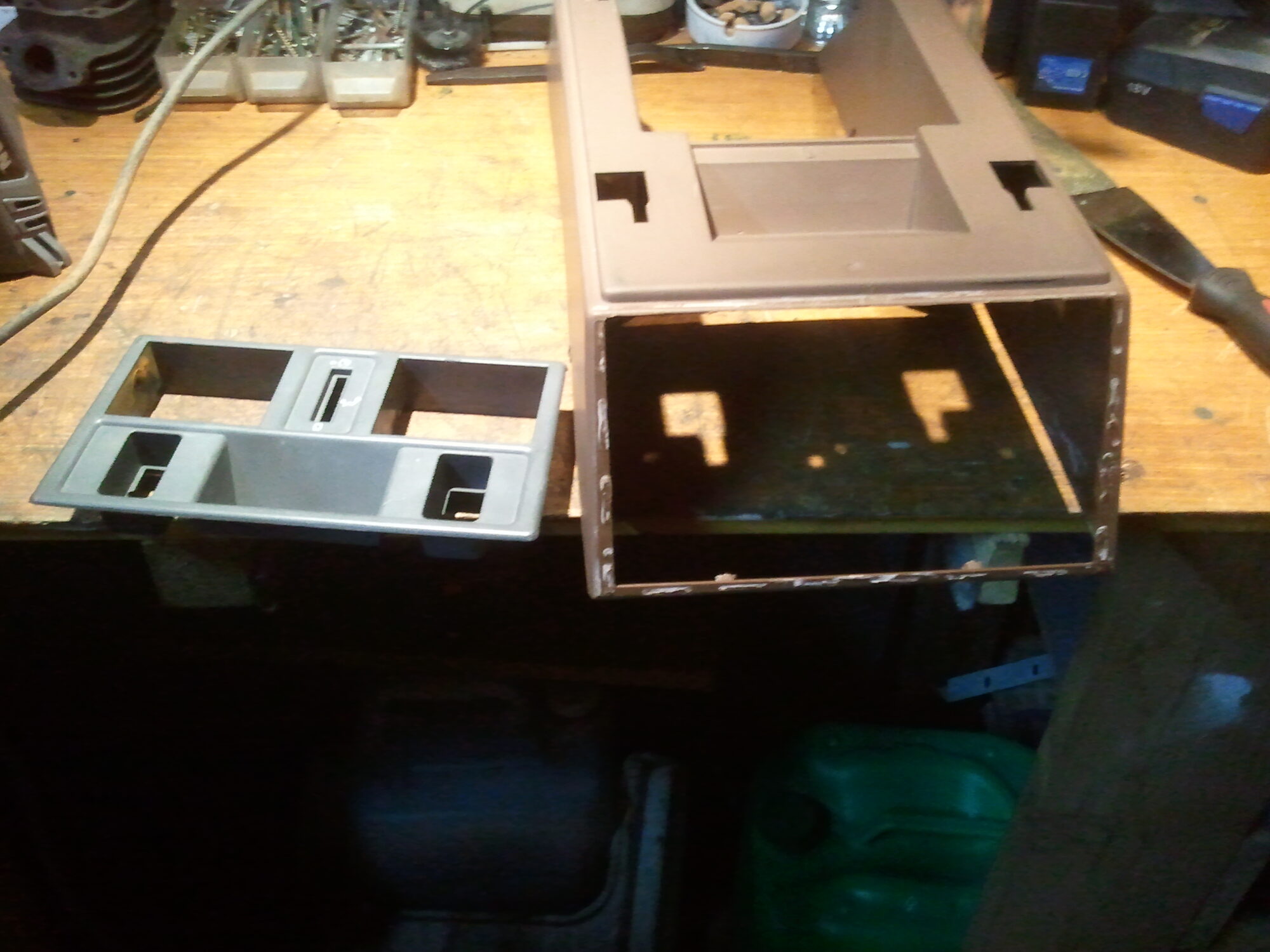

maintenant, au tour du reste de la console (l'arrière de celle ci).
pour ma part j'ai encore pris deux choses pour n'en faire qu'une.
la grise est un peut cassée sur l'avant et la mienne à les motifs des aérations effacés!
donc démontage:
et j'obtiens:
mise en peinture et résultat:
j'ai plus qu'à remonter :?
assemblage des deux parties de la console!
perso, j'ai utiliser de la colle contact rapide spéciale PVC, deux minutes d'appui et ça tiens.
un coup de soudure avec apport de plastique par derrière, histoire de renforcer tout ça.

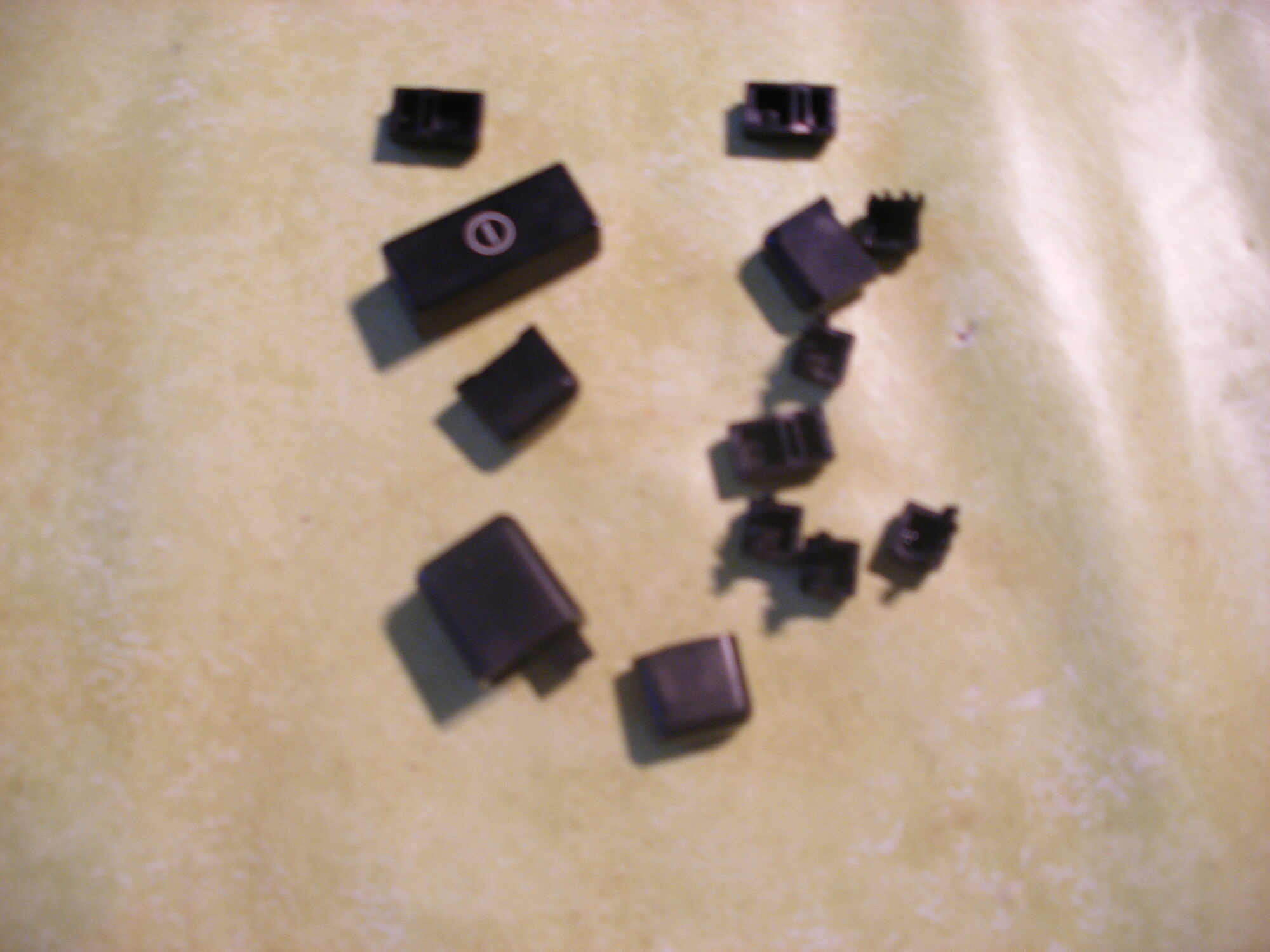

et enfin on remonte tout le "merdier" qui va dedans et il y en à :lol:

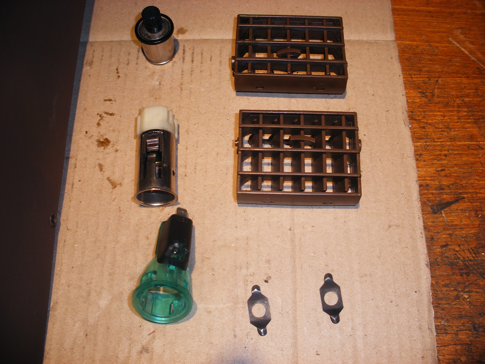

quelques photos des éléments de la console:

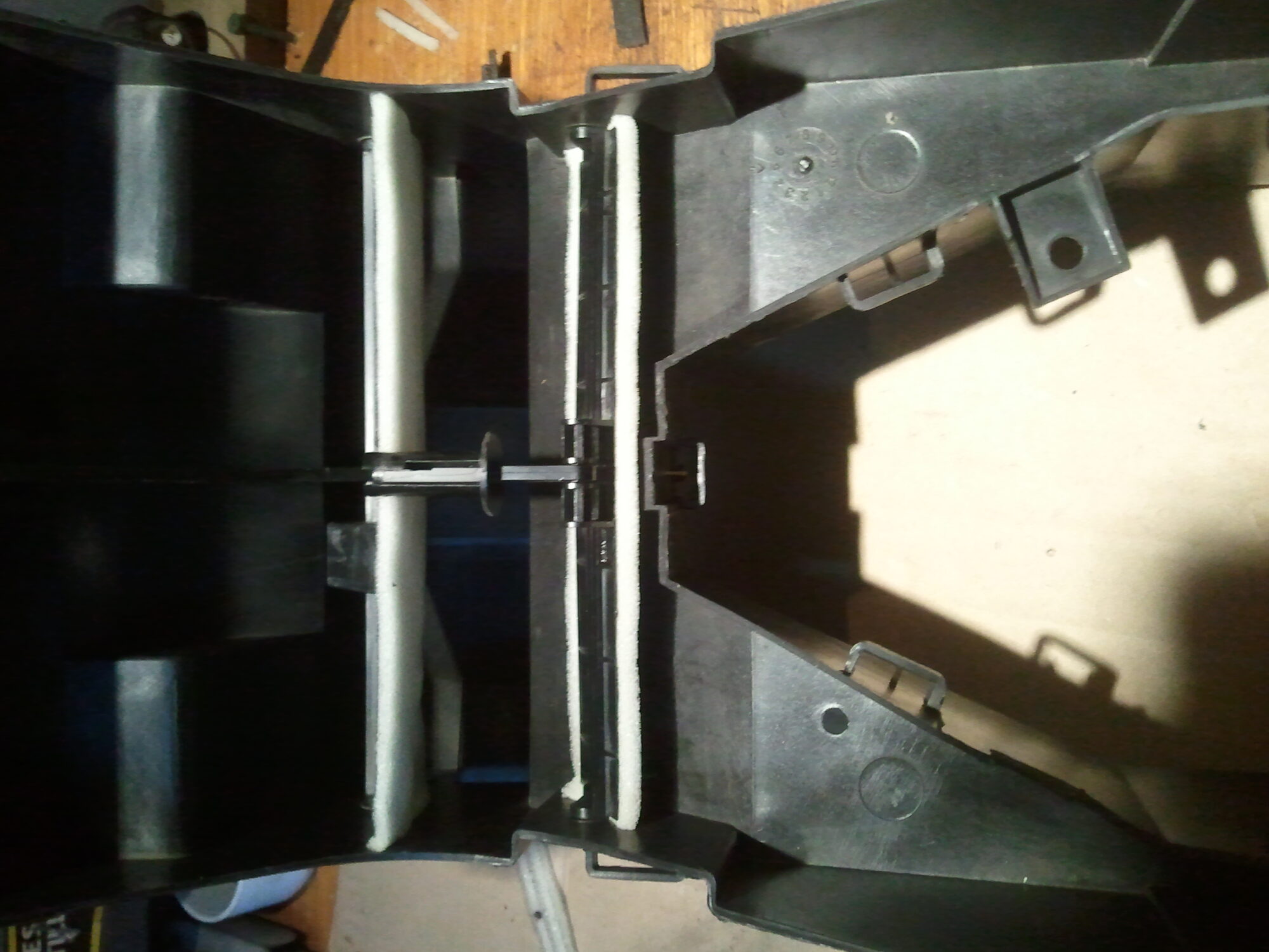

- conduits de chauffage / clim arrière, j'en est profité pour refaire les joints mousse à l'intérieur
- et autres petits trucs
résultat:
il reste encore quelques petits trucs à montés, mais on verras ça au remontage dans la voiture. mais c'est pas pour demain :evil:

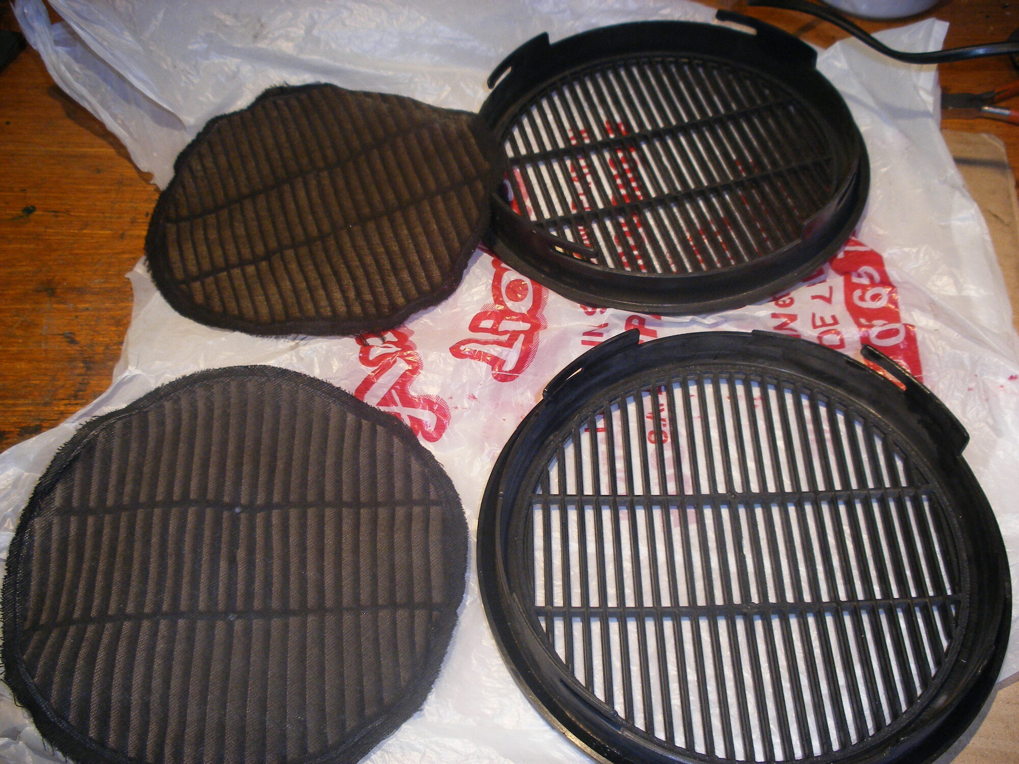

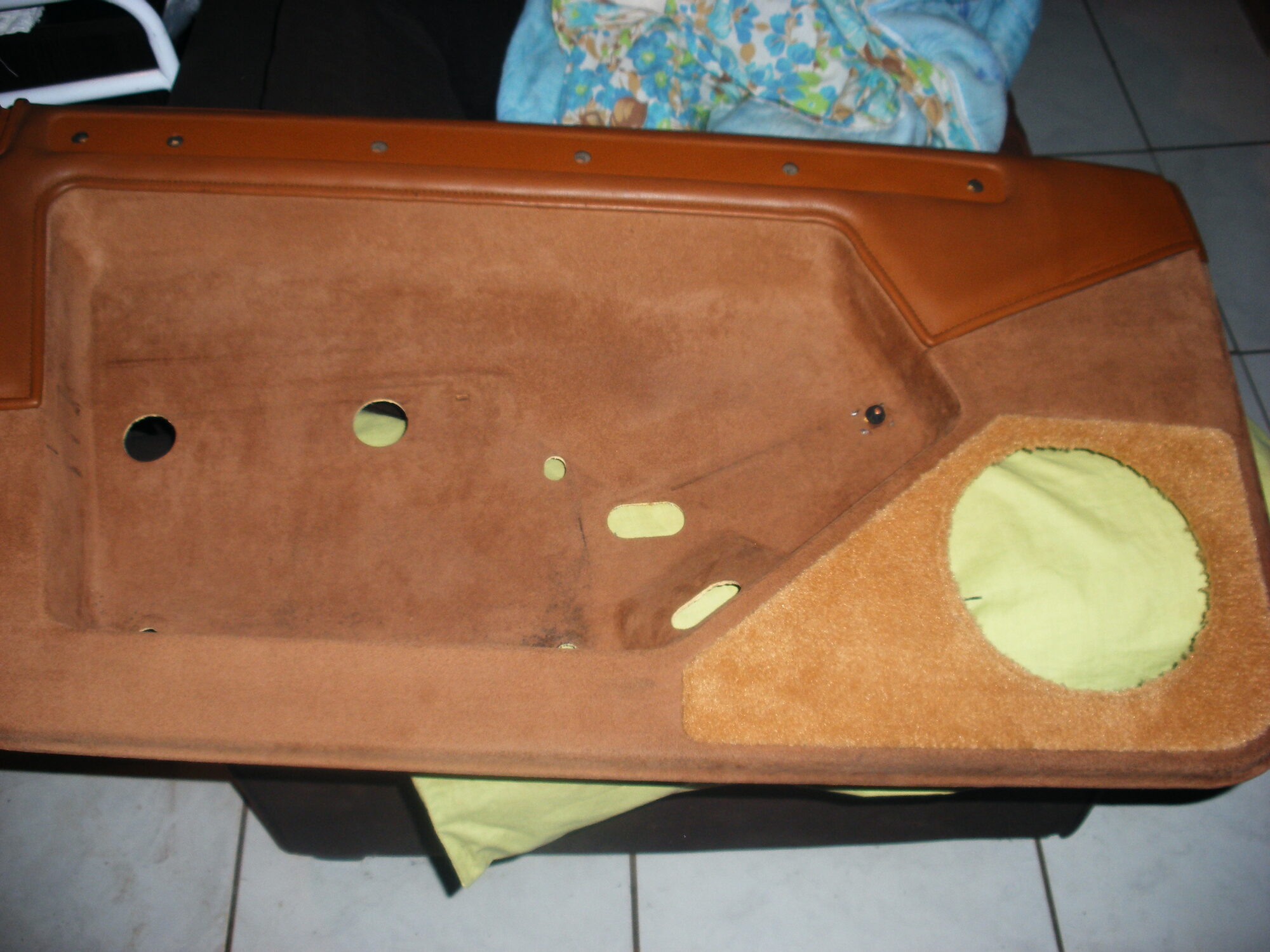

quelques bricoles de plus, entièrement démontés, nettoyées, et certaines repeintes:
avant:

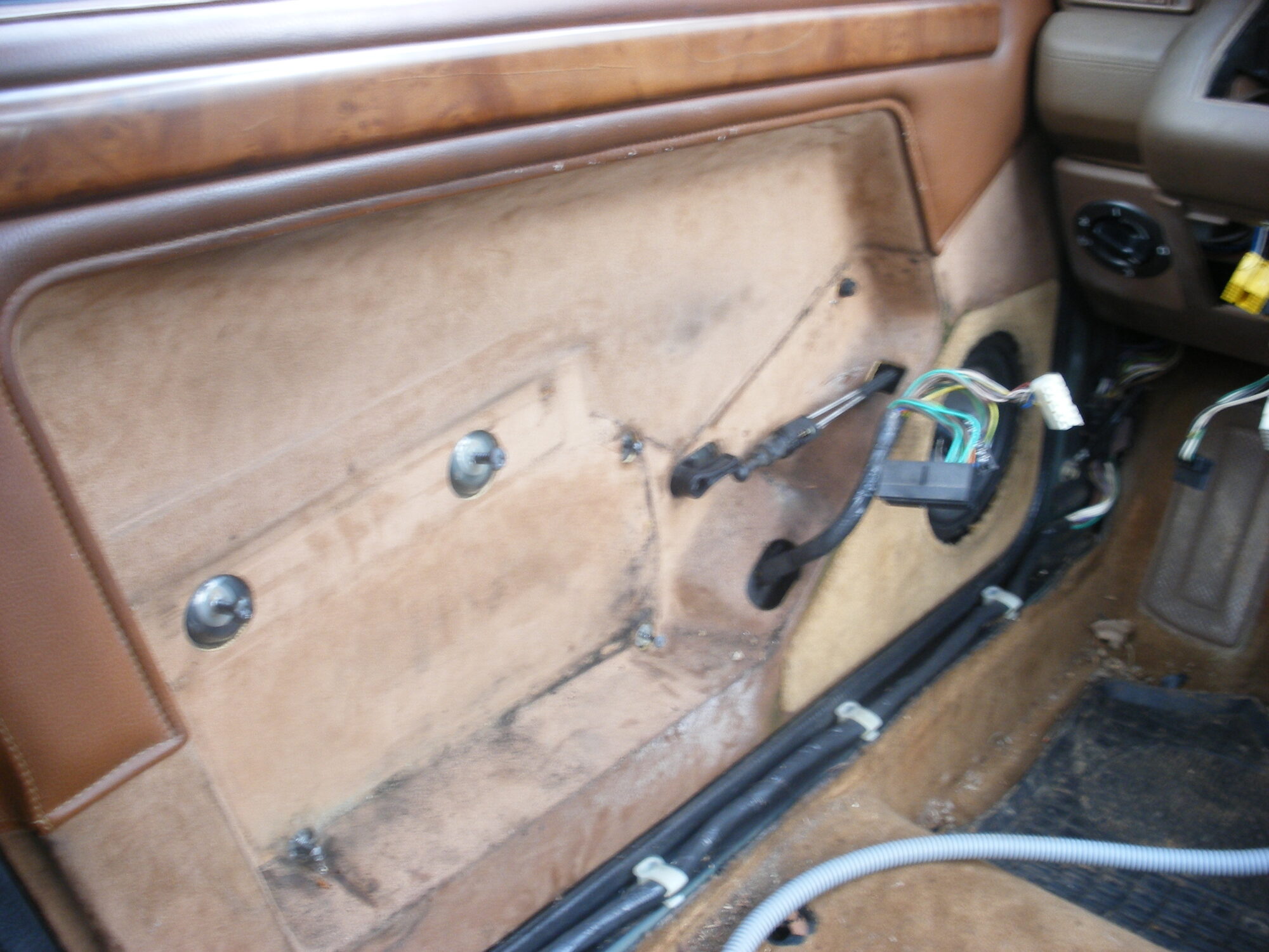

aprés:

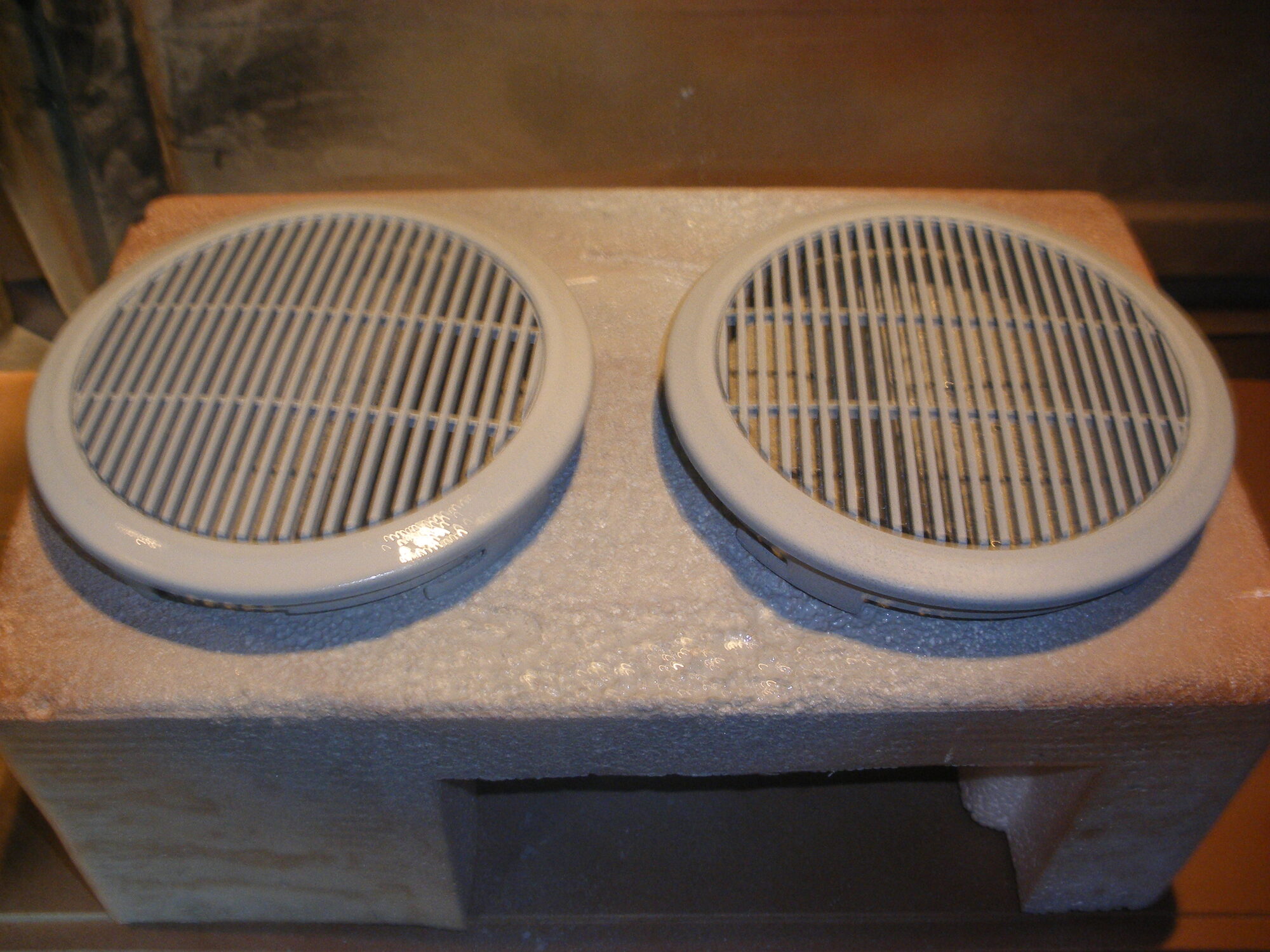

sur la dernière photo, les caches hauts parleurs ne sont pas tout à fait sec, d'où la brillance. mais sinon c'est mat!
de plus, j'ai remis le tissus anti poussière, après les avoir lavés et séchés.
pour info, il faut juste les mettrent en place et passer aux endroits ou il y à de la colle encore présente sur l'intérieur de la grille (car pas poncée), avec la fer à soudé.
comme si on passais un fer à repasser dessus, histoire de pas faire de trous :mrgreen:
