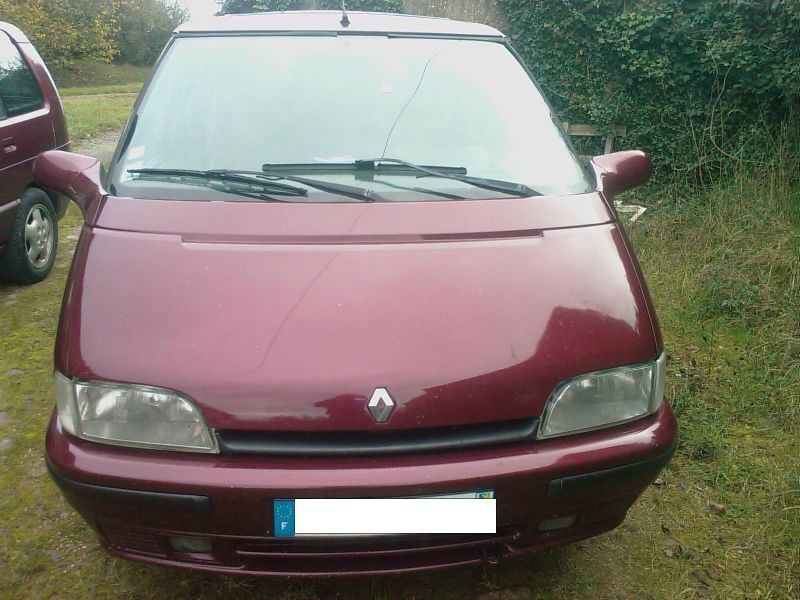

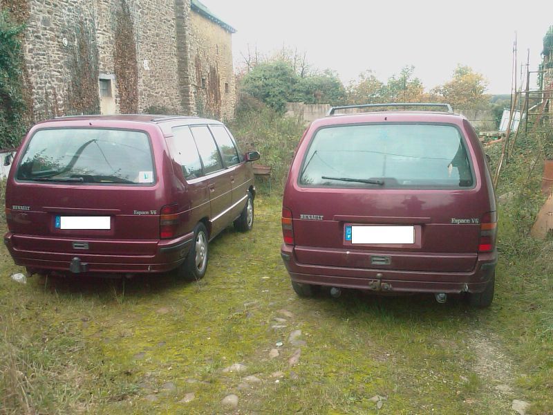

Ce week-end nouvelle venue dans le garage, j'ai été chercher la voiture vendredi soir à Saintes et retour sur Rennes dans la nuit, 350 bornes sans rien de spécial (cela n'a pas été le cas tout le week-end).
Dimanche matin réveil difficile et là est-ce une hallucination (ou le blanc de la veille)

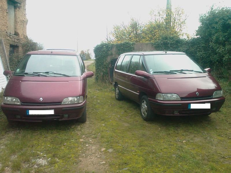

Vu de derrière toujours la double vision, on voit bien que l'ancien à droite est beaucoup plus terne en peinture :sad:

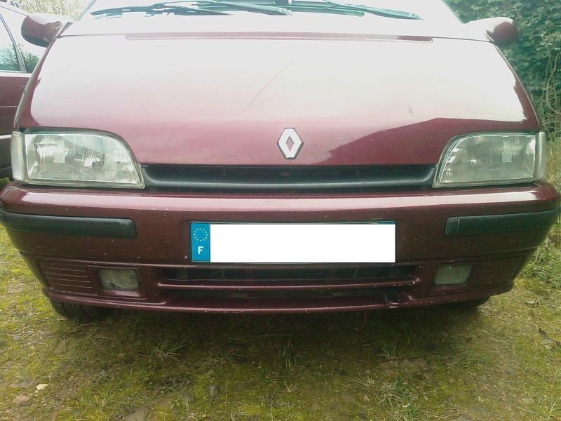

Détails qui fachent à l'avant de l'ancien le pare choc ;(
Le nouveau en meilleur état par contre je connais un anti-brouillard qui va migrer d'une voiture à l'autre ]:)
Une petite dernière de la face avant, en regardant de plus prês sur les portes il est évident qu'il a eu au moins un voile de peinture sur le tour de la caisse ce qui explique la couleur par rapport à l'autre alors qu'ils n'ont que quelques mois de différence.

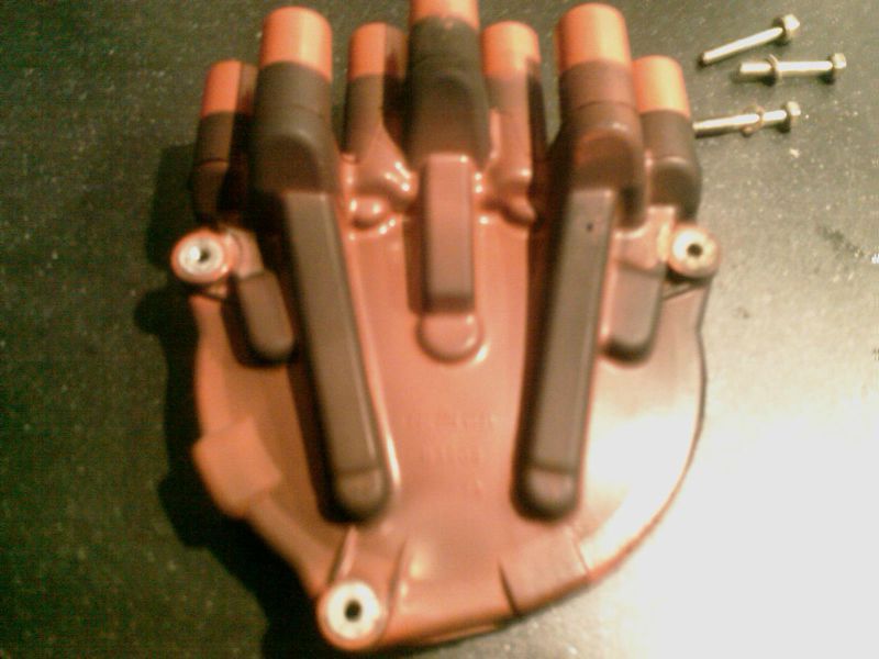

Donc hier démontage de la tête de delco car c'est la panne de base sur ces 2,8l avec l'humidité qui se mets la dedans.
Je ne sais pas si c'était le seul problème de l'allumage mais franchement en tout état de cause je me demande comment un signal quelconque pouvait arriver aux bougies :tmi:
Place aux photos:

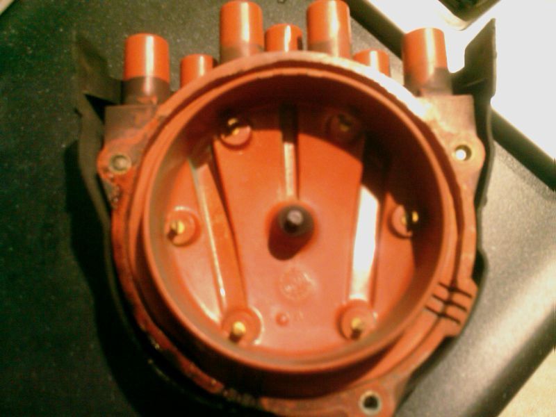

Une vue générale de la tête pour ne pas avoir trop peur

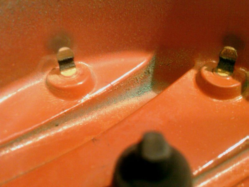

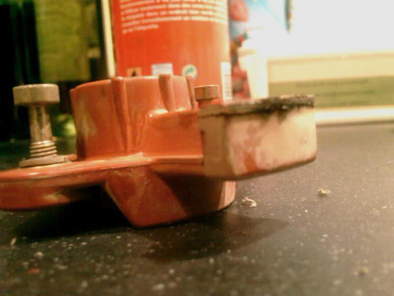

Maintenant un "détail" ou l'on voit l'état des plots (morts), la limaille dans la tête et le doigt central qui ressemble à du charbon!
L'autre face de la tête, à l'origine c'est tout orange:

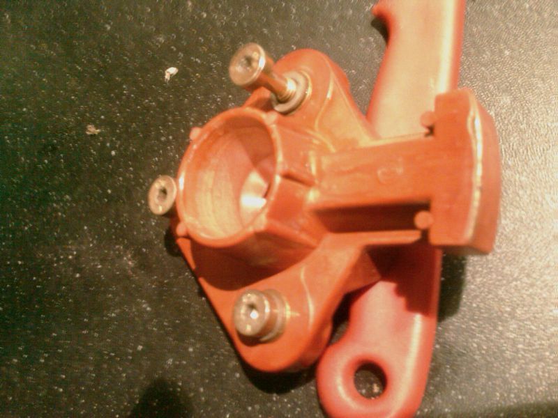

Ensuite le doigt pas mal non plus:
Une fois nettoyé il est déjà plus brillant:
J'ai remonté le tout en me :swear: les mains sur le radiateur et les durites alentour pour desserer et remettre les trois petites vis. Lors de mon prochain passage en Bretagne je récupère plein de pièces sur l'autre espace dont la tête car sur celle-ci les picots sont tellement creusés qu'ils vont finir par casser :worried: J'ai aussi un doigt neuf donc il va trouver sa place sous le capot.

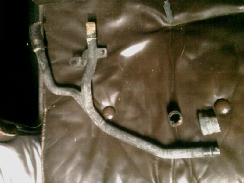

Hier j'ai préparé le passage des durites moteur au silicone, pour éviter la fuite sur mon dernier espace je vais cette fois aussi changer la durite sertie à l'arrière de la pompe à eau.
Grace à une simple scie à métaux je l'ai définitivement dessertie :rire11:
Un petit coup de nettoyage sera nécessaire mais l'essentiel est fait :byebye:
Il ne restera plus qu'a remettre un collier sur la nouvelle durite à la place du morceau de métal désormais inutilisable.
