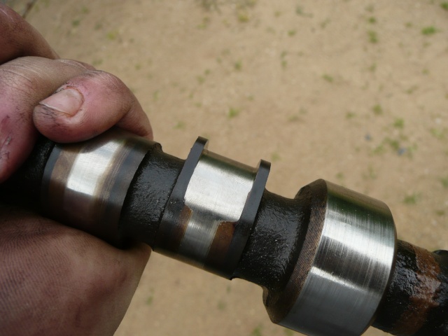

Après avoir démonté les culasse pour voir l'état des cylindres piston, je me penche plus sérieusement sur les AAC
Résultat : j'ai deux cames dans cet état, un sur chaque aac, l'un sur l’échappement, l'autre sur l'admission
Et de toute manière les autres sont tous plus ou moins attaqué :shock:
Je précise que c'est un Z7X avec manetons décalé et poussoir hydraulique. Le changement ? la question n'est pas là car j’aurais accès à un autre Z7X, la question est plutôt la suivante :
pourquoi cette usure ?
- problème récurent connu sur ce type de moteur ?
- Un manque d'huile à un moment ?
- Usure suite au kilométrage important du moteur ? (je ne connais pas son kilométrage)
- Je pense aussi peut être au trou d'huile du poussoir qui serait bouché (pas impossible) (mais ils sont tous usés + ou - )
Merci de vos lumière

1ère fois que je vois une usure aussi importante :o

Pour moi c est un probleme de traitement du metal , il y avait eu le meme probleme sur une serie de
moteur qui equipaient les 25 turbo diesel (en echange standard)
Messages : 1771
Re: Arbre A Cames complètement usés
Bouffé à ce point c'est pas courant quand même!
Mauvais traitement c'est bien possible, si ça venait d'une mauvaise lubrification tu devrais avoir les culbuteurs dans le même état non? et si le circuit d'huile est en cause il devrait y avoir des problèmes ailleurs aussi j'imagine.

ben les poussoirs ne sont pas abimé contrairement à la came, cause sans doute beaucoup plus dure mais je vais pas les remonter pour autant

Oh la gueule des cames! :shock:
Même une pompe à huile dans le sac ça fait pas ça.
