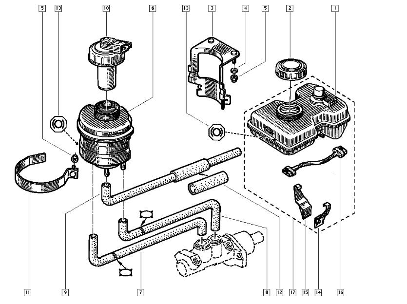

un tit essai ...
... qui s'avère efficace :!:
Re: Espace V6 2.8l i essence/gpl RXE
et bien voilà tout arrive a qui sait attendre :mrgreen:
Ah ben oui là avec des durites en plus et un bocal décalé cela doit le faire, il va falloir que je me penche sur le problème pour voir ou récupérer ces pièces.
Le bocal doit être monté sur d'autres modèles (et donc surement le support)par contre les durites il faut que je trouve car j'imagine le prix chez Renault :@
tu imagines bien :mrgreen: à mon avis :rofl2:
pour le prix sur les 3 une ne se fait plus l'autre cote 29€ ht et l'autre 33€ ht! en 2009...

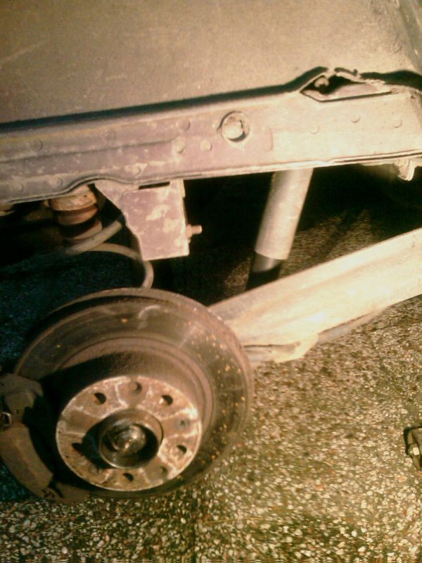

Suite et fin du changement d'amortisseurs, ils sont garantis 80000 kms ou deux ans.
Tout d'abord comparaison vieux/neuf
A voir comme cela à part la saleté c'est les mêmes mais c'est au niveau de la compression que cela change. Avec les vieux, une fois en place ils étaient déjà à moitié comprimés et donc la caisse était plus basse. En plus plus aucun effet d'amortissement et c'est sans doute pour cela que j'ai cassé un ressort cet été :idea:

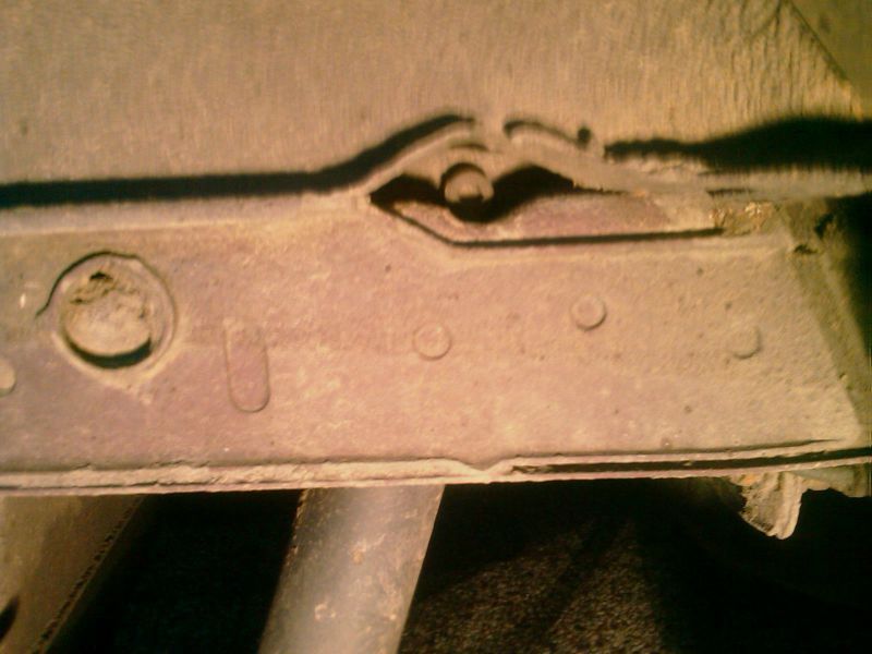

Pour le démontage seulement deux vis, l'ingénieur malade qui a mis le V6 dans cette voiture avec aucun accès devait être en vacances lors de l'installation du train arrière car là c'est vraiment "piece of cake".
En haut c'est un 6 pans de 6 avec un écrou de 16, avec un accès spécial dans le chassis pour mettre le clef.
C'est dans la poutre du chassis en haut à droite que se trouve ce boulon, ici en gros plan.

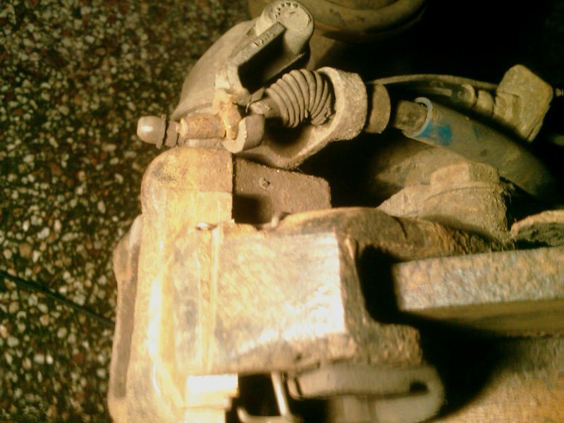

Je n'ai pas changé mes plaquettes de ce coté car en fait le bruit qui m'inquiétait vient de l'étrier qui a un peu de jeu et pas des plaquettes qui sont encore assez épaisses.
J'ai aussi remarqué que les flexibles sont craquelés donc à changer et que le cable de frein à main de ce coté est "rallongé" avec un écrou glissé dans le cable :shock: , il va donc falloir remédier à cela aussi.
Je vais devoir commander les flexibles et récupérer les cables sur mon autre espace. Tant qu'à faire le changement de l'étrier droit, j'en profiterai pour vidanger le liquide de freins.
