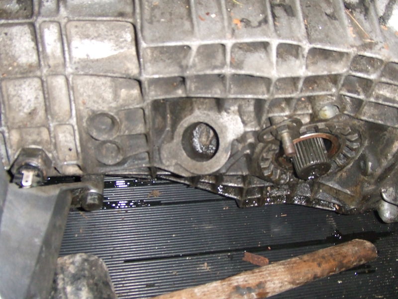

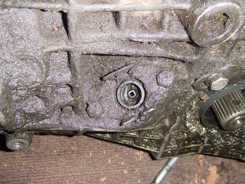

Alors voilà une partie de mon problème, d'abord une photo de la boite d'origine de l'espace dont le moins que l'on puisse dire c'est qu'elle n'est pas prête de rouiller vu l'épaisseur d'huile dessus :tmi:
Au centre on voit bien l'orifice destiné à recevoir le cable de compteur(c'est le seul truc pas noir de graisse).
Maintenant la boite de R25 V6 (que j'ai néttoyée)avec à l'emplacement du cable un joli carter bien bouché, du coup pas de cable de compteur.
Du coup la boite va rester en réserve pour la limousine et j'en ai trouvé une autre d'espace V6 cette fois avec la jolie prise qui va bien.Mais pour le moment 4 jours de vacances donc reprise des travaux lundi prochain. :hai:

J'avoue que c'est le truc c*n :mrgreen: :mrgreen:
Y l'emplacement, mais pas le raccordement. ;(
Si tu en as trouvé une autre, impecc :clap:
Bon courage pour la suite :hai:

sympa les photos :mrgreen:
avec la couche d'huile c'est sur que c'est pas pret de rouiller.comme quoi les petites fuites n'ont pas que des inconvénients :mrgreen:
