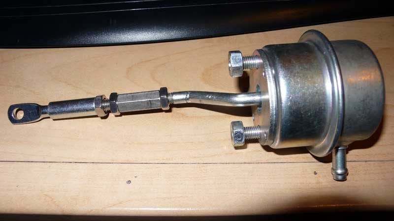

Brève nouveauté du jour, voici la waste-gate prête à prendre place sous son turbo :

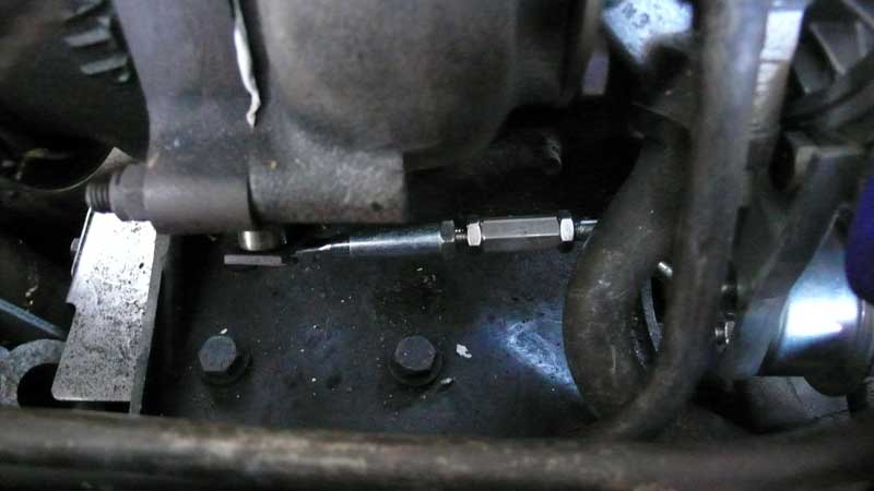

J'ai commencé par lui remettre sa waste-gate, en position ouverte :
Puis en position fermée :

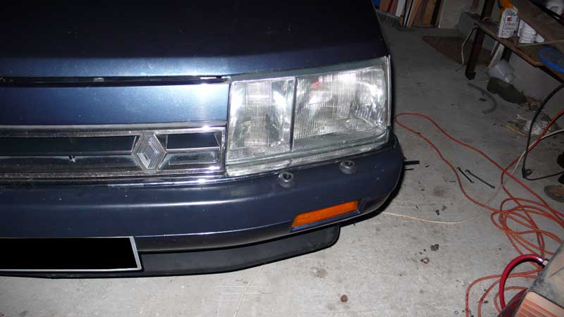

La suite de la journée, c'était ré-alignement de la face avant. Plus jamais !

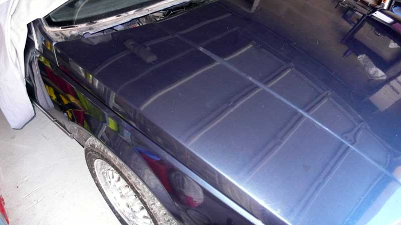

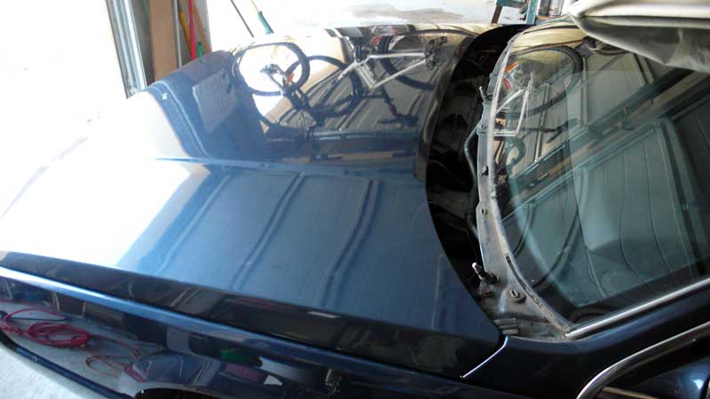

J'ai commencé par virer la grille d'auvent pour le réglage et les vérins pour les contraintes. Ensuite j'ai pu régler correctement mon capot :

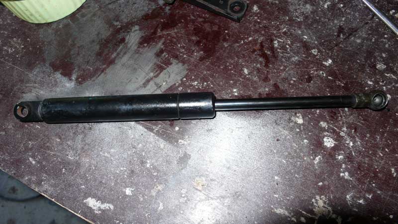

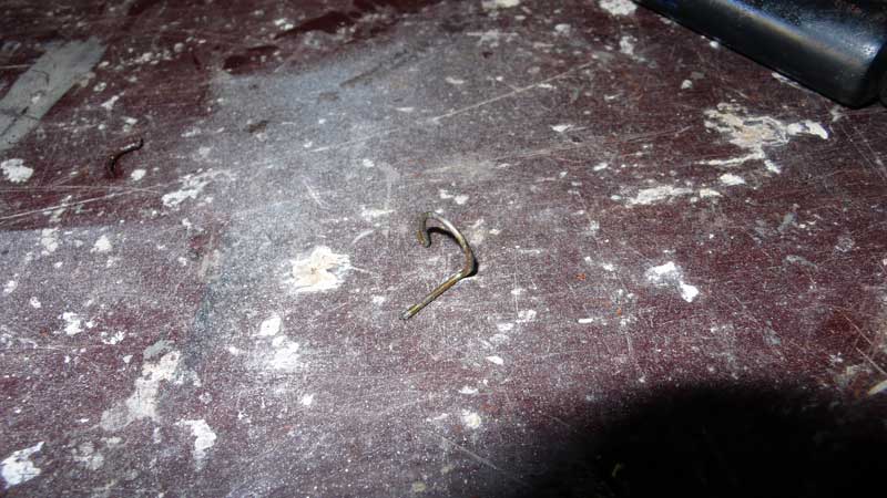

D'ailleurs j'ai pu me rendre compte que j'ai un vérin complètement nase (bouffé par la rouille). Je suis donc à la recherche d'un clip de vérin :

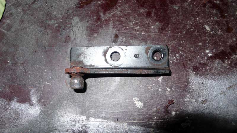

Et du support de vérin côté gauche (il ne se fait plus chez Renault). Celui-ci a sa rotule rongé par la rouille (trop de jeu) :
Je vais lui commander 2 vérins neufs :

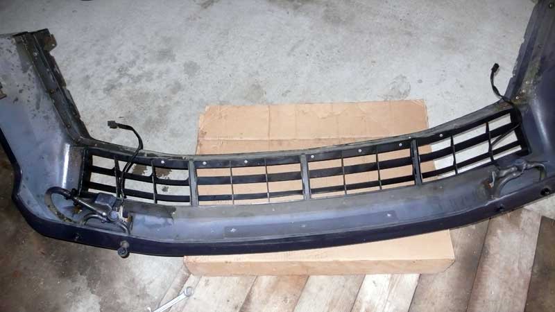

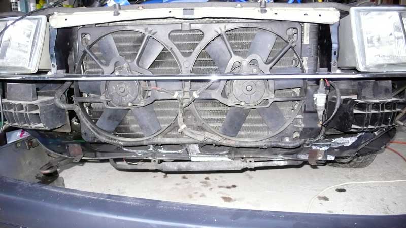

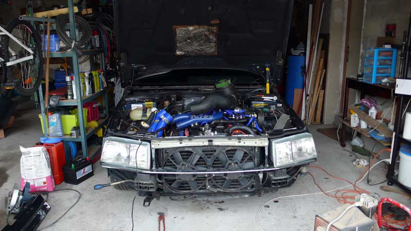

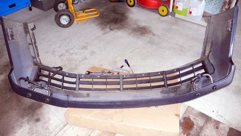

Ensuite, dépose du pare-chocs avant. Donc bien sûr pour y accéder sur un V6 Turbo : dépose de la batterie, du calculateur ABS, du bac à batterie, des durites d'échangeur, du calculateur, du support du calculateur et du filtre à air... :
J'ai sorti les gicleurs un par un pour leur remettre leurs caches d'origine :
Miss R25 dépouillée de l'avant :
Et on pose le cache :
Côté gauche terminé :
Changement d'un collier pour de l'inox :
Les buses sont fixée par un écrou de 21 très plat :

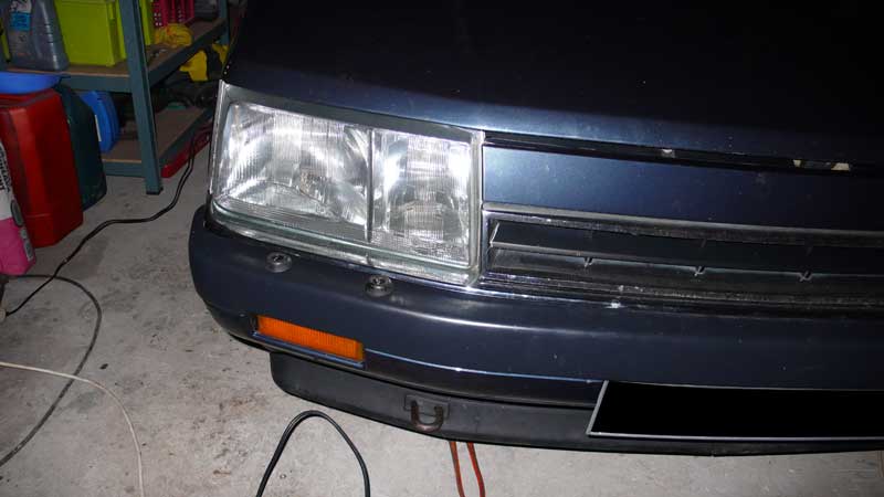

Pare-chocs terminé :

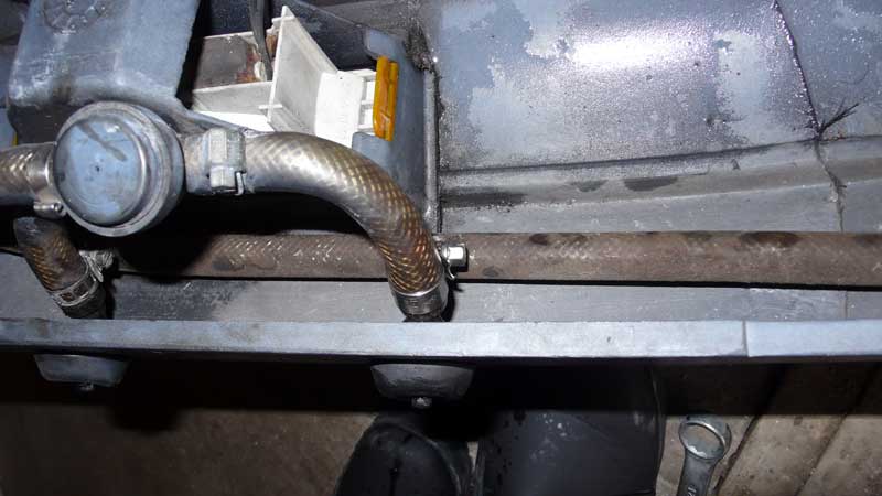

Une buse était HS, donc remplacement de la buse et du bout de durite. Fixation avec de jolis colliers inox :
Fixation de l'arrivée de lave-glace :
Entre temps, traitement avec un convertisseur de rouille de quelques points de rouille (que du superficiel) :

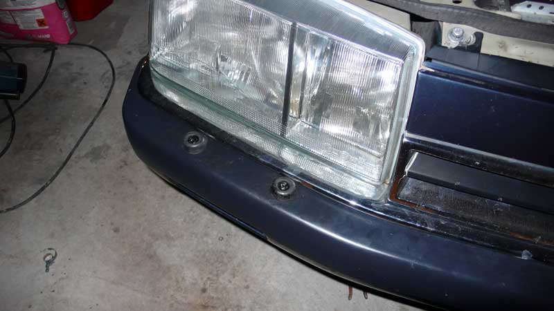

Remontage du pare-chocs :

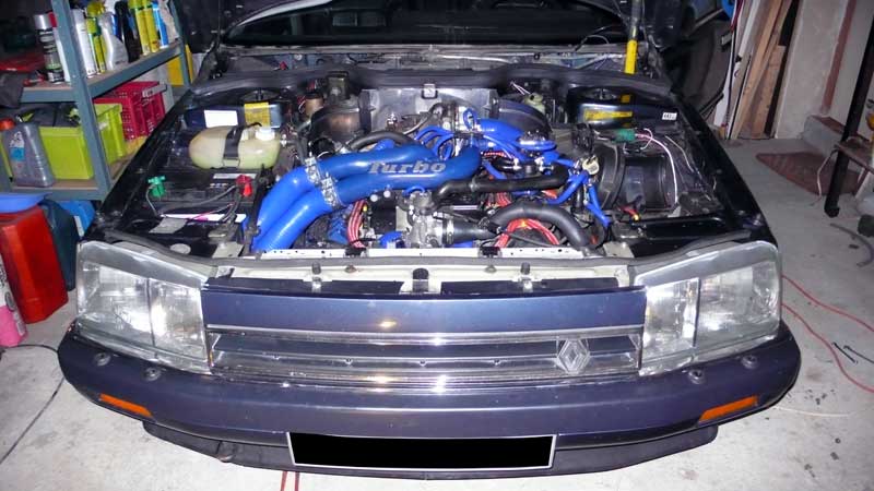

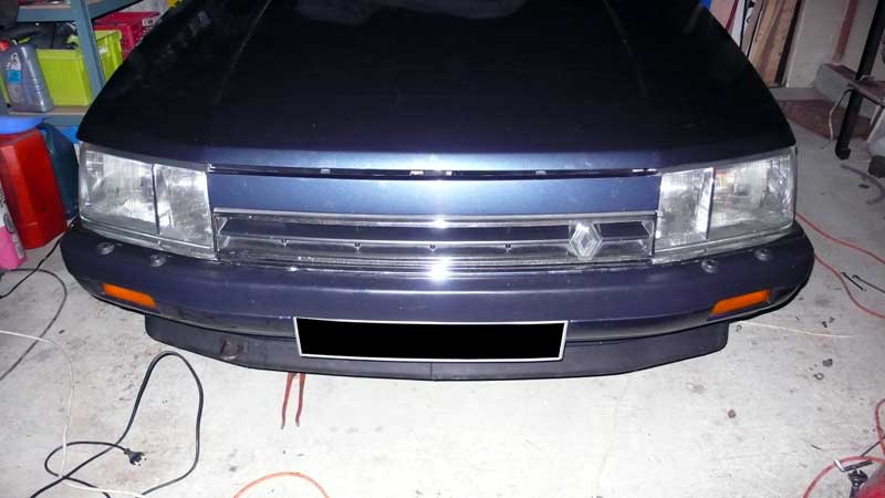

Et voilà le ré alignement est terminé. Je n'ai pas encore posé ma nouvelle calandre, je vais le faire demain sûrement
Magnifique ce réalignement, cela donne envie
Merci cher ami
