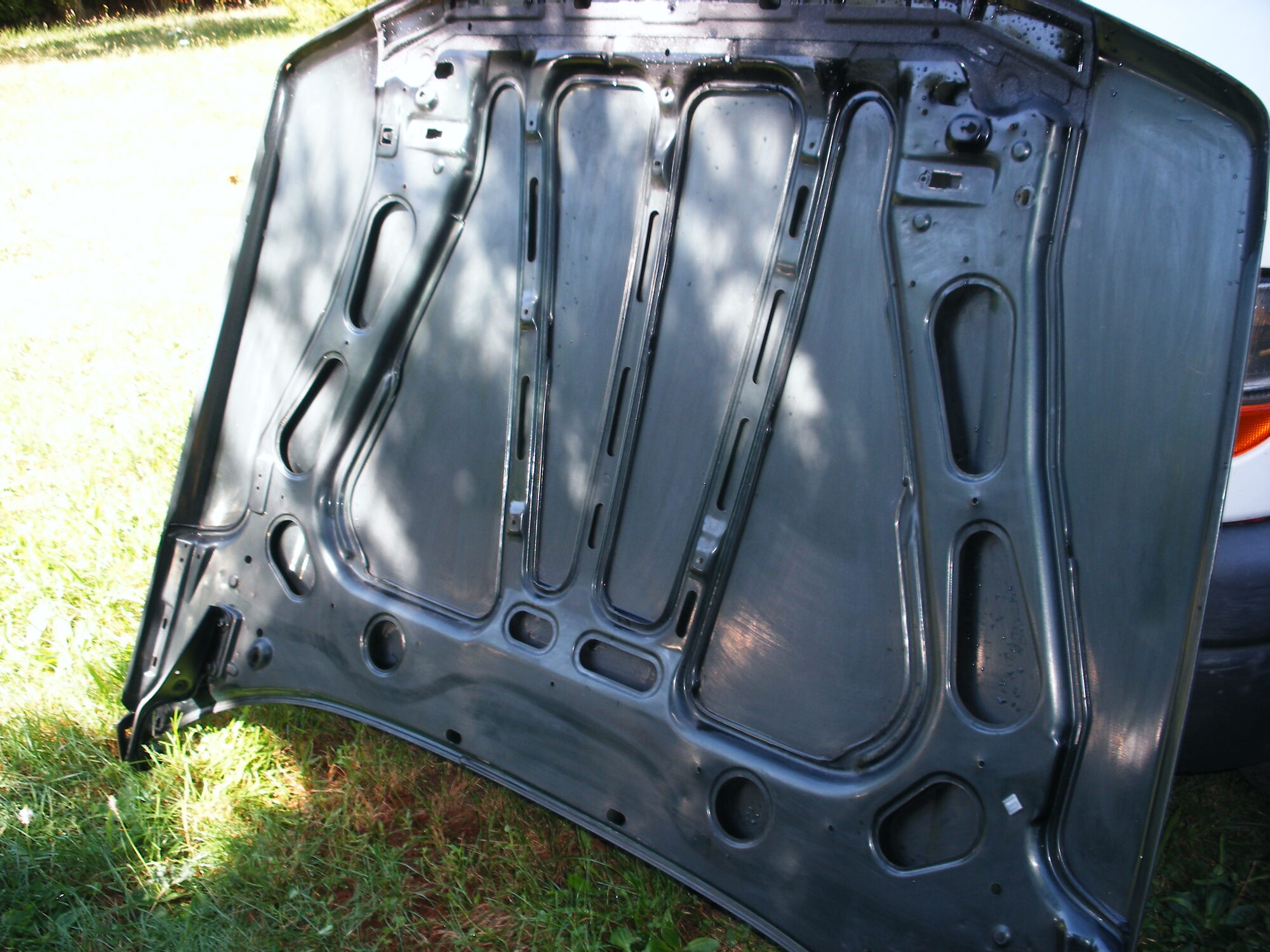

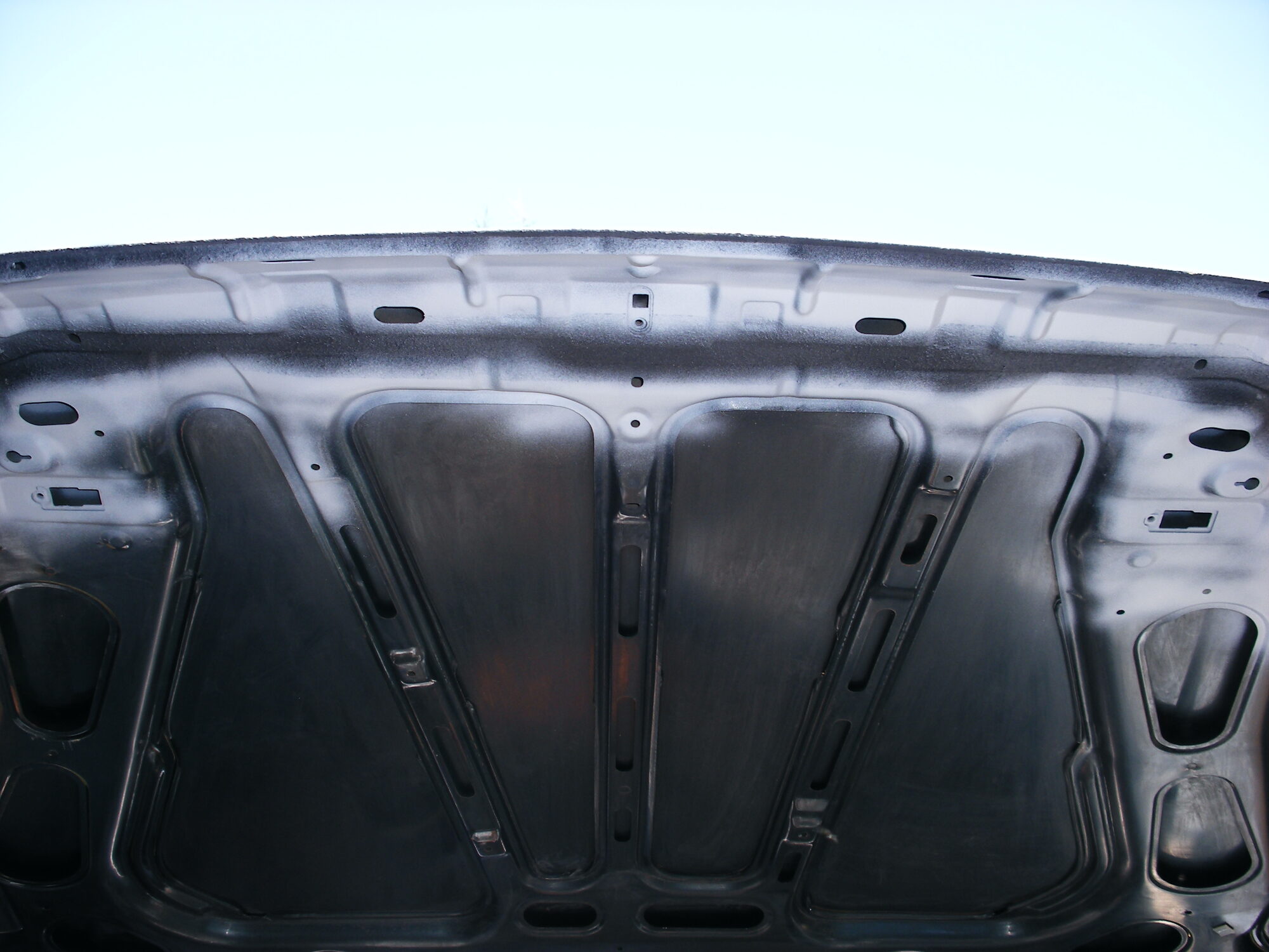

l’intérieur du capot, est poncé, caché et apprêté:

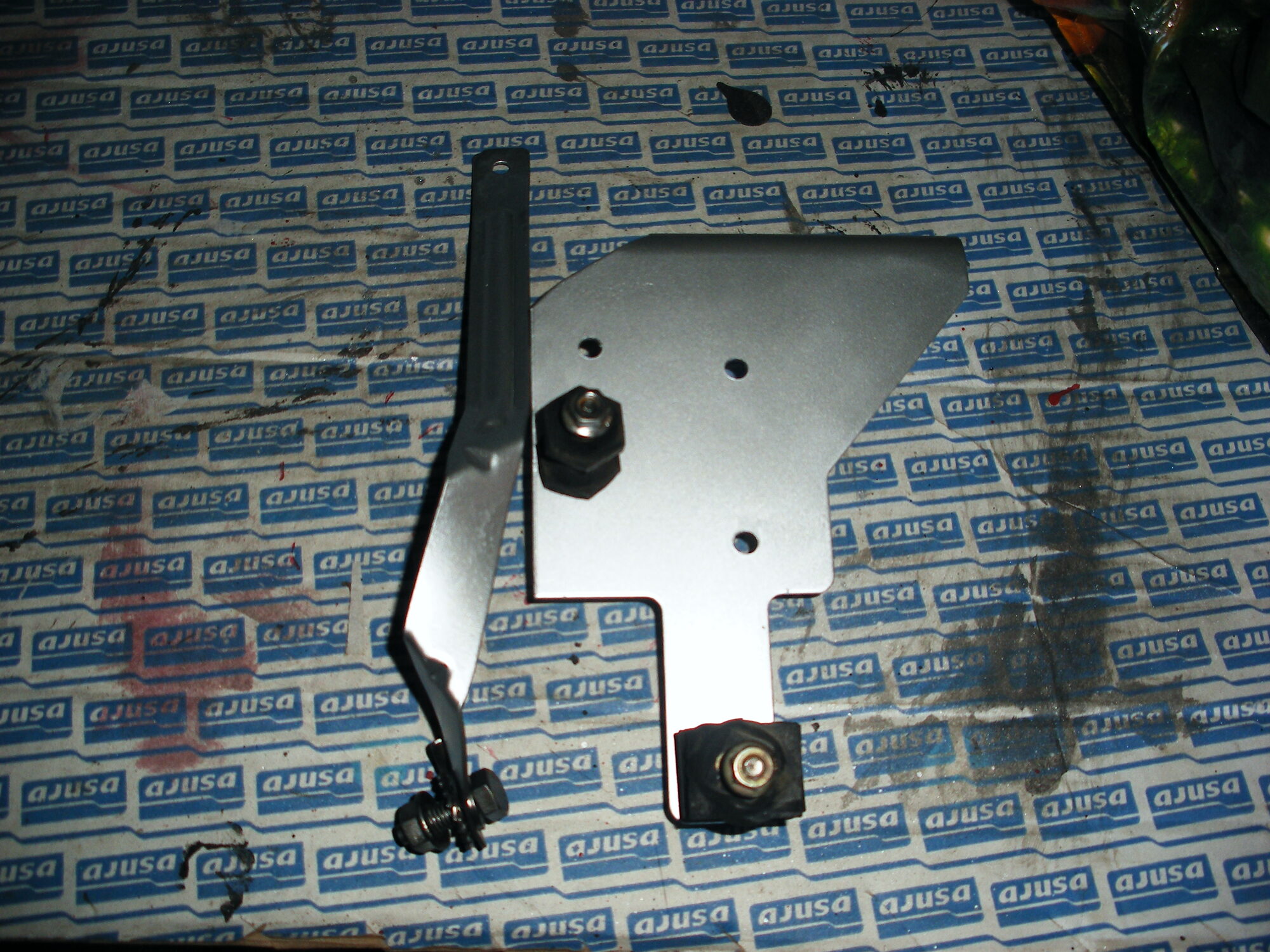

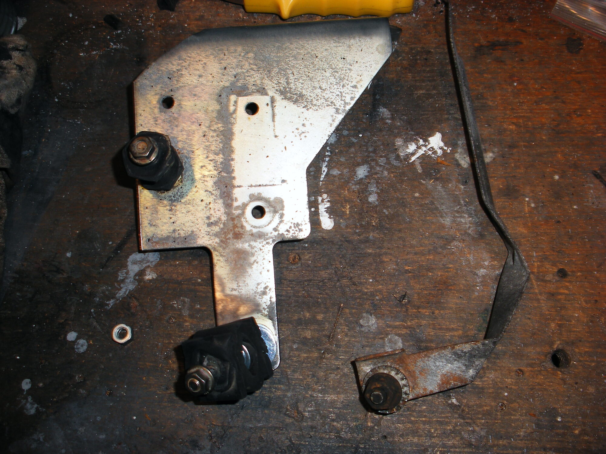

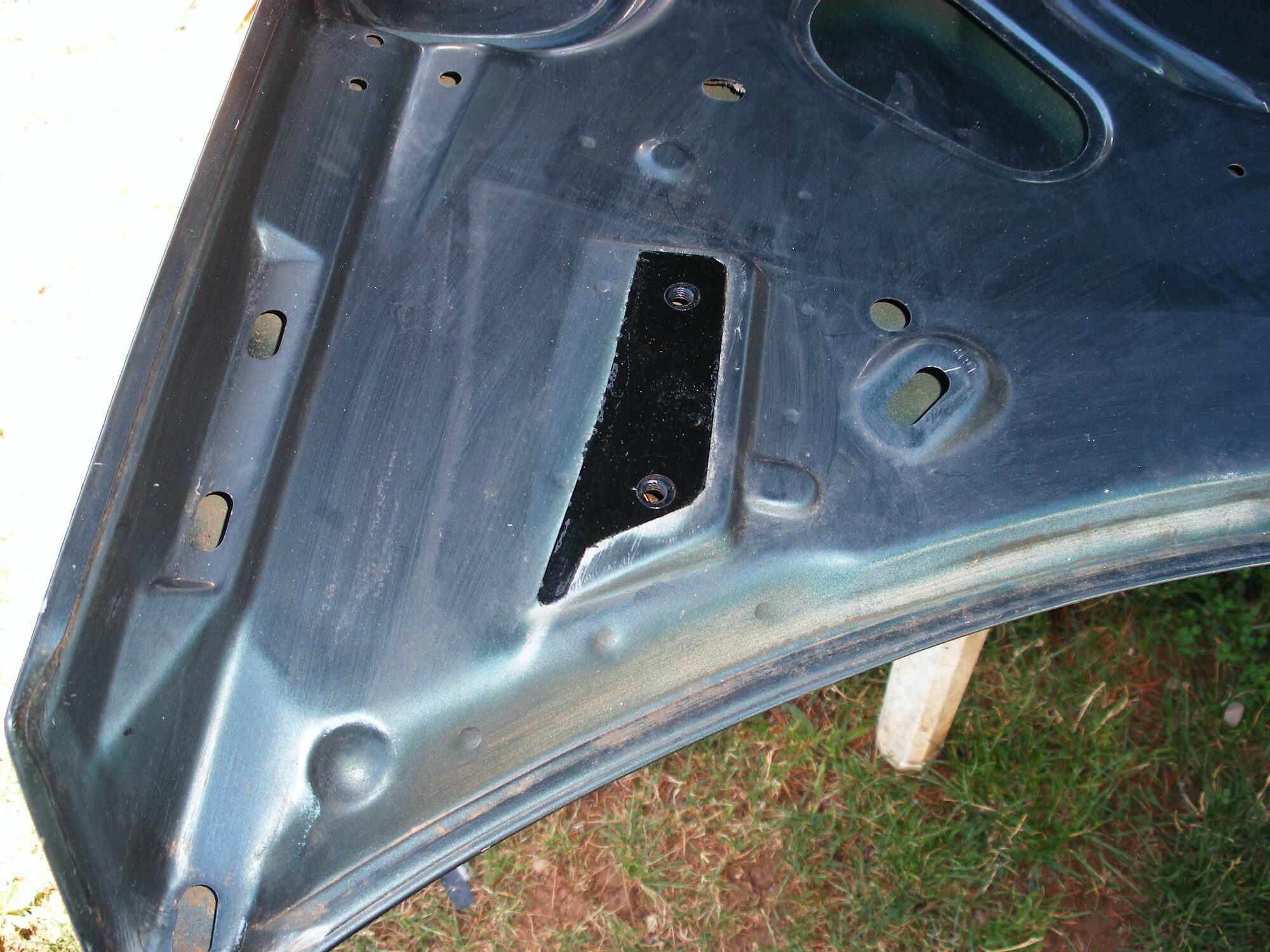

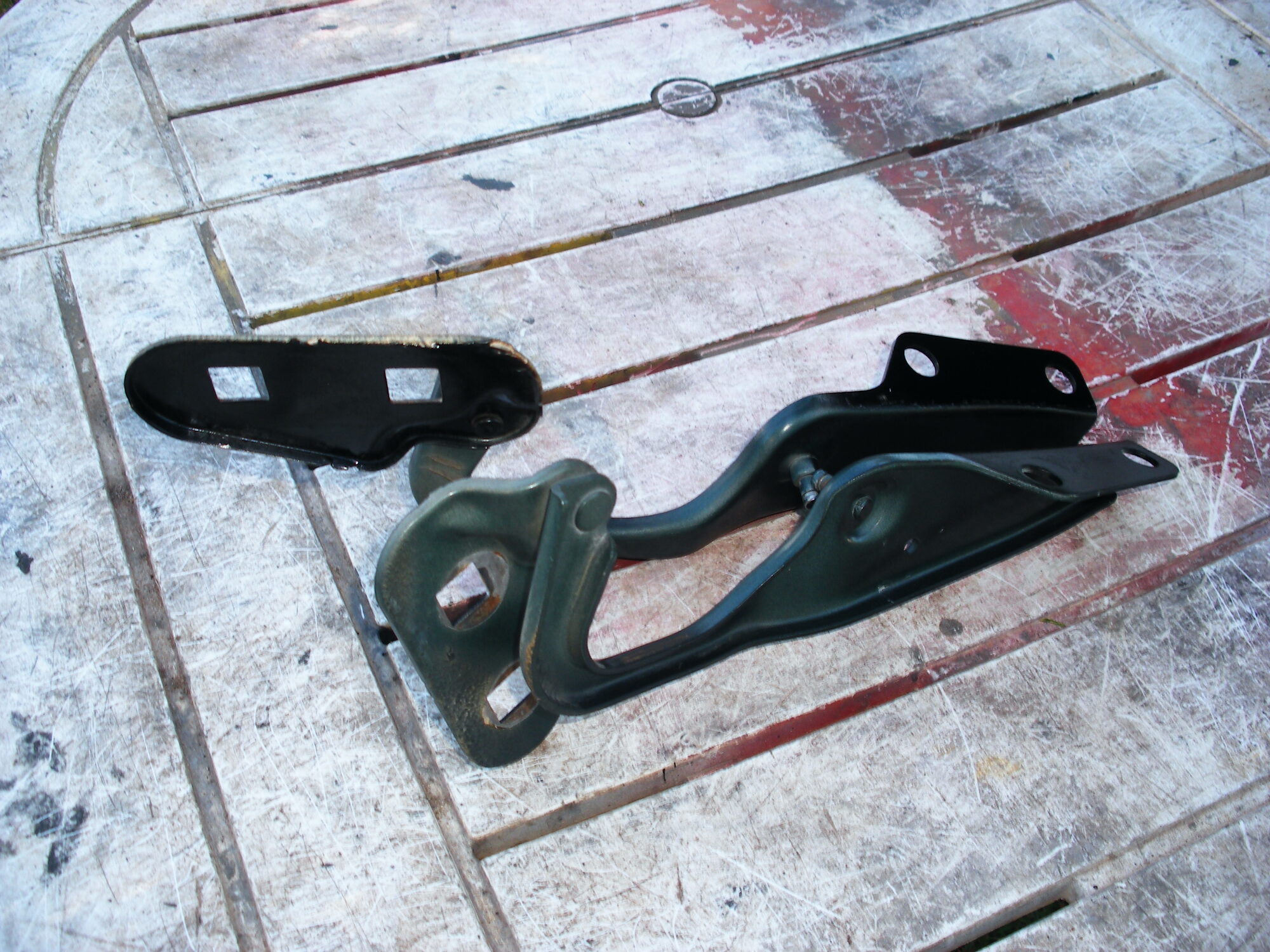

puis j'ai fait deux pattes de fixations, que j'avais oublié de faire :?
avant:
après, sablage, mis en apprêt, puis peinture:
Gaz..................

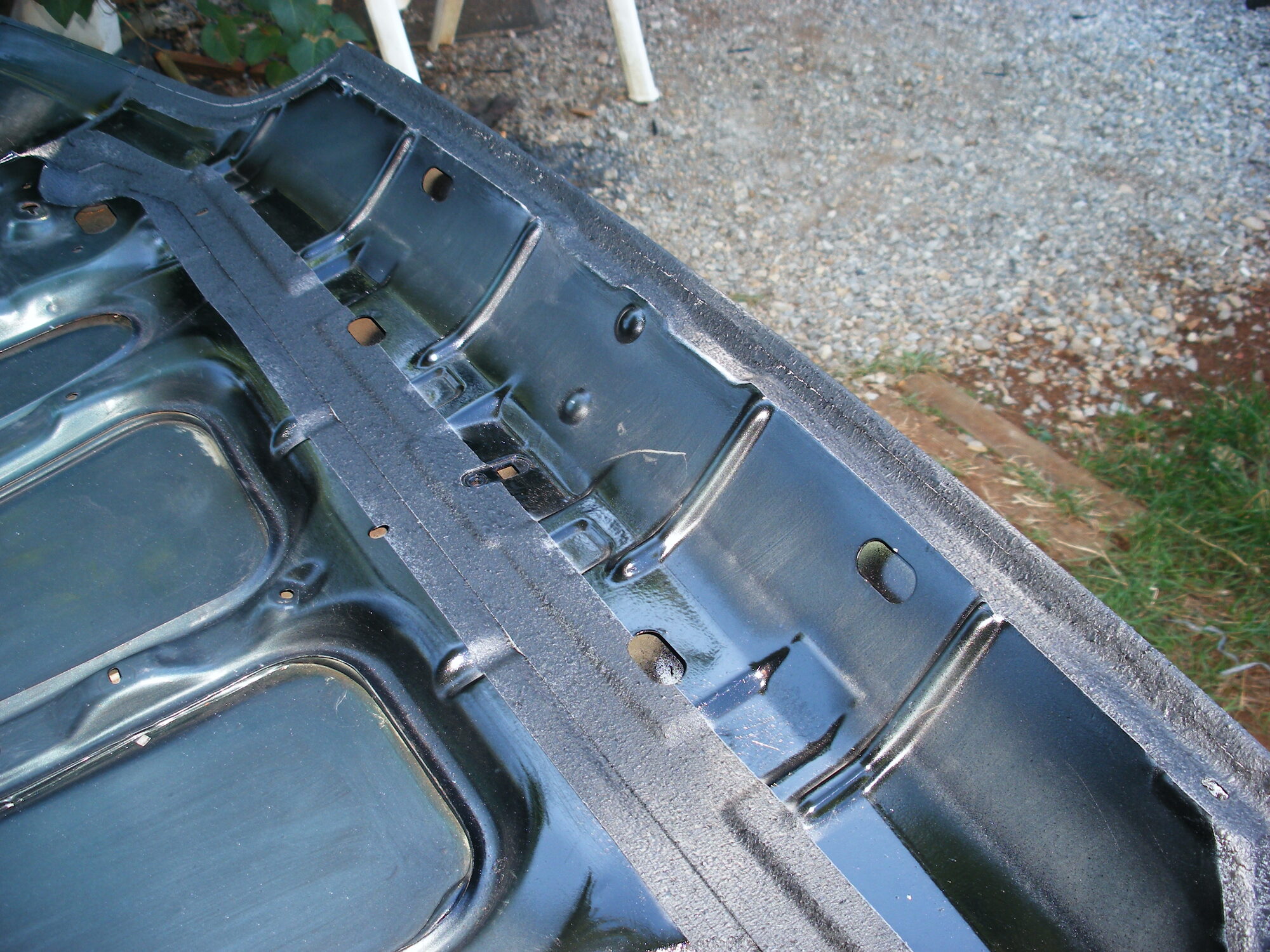

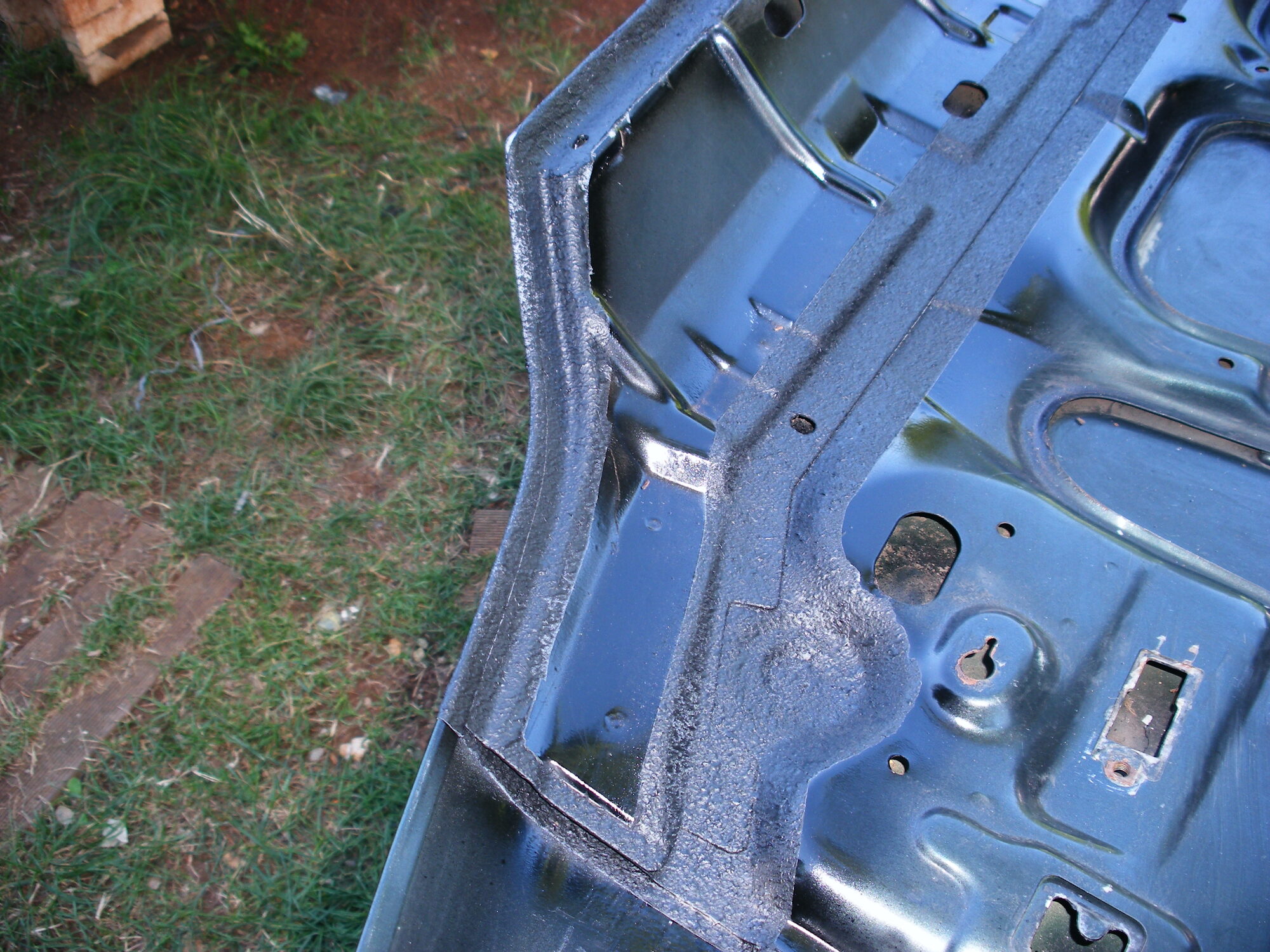

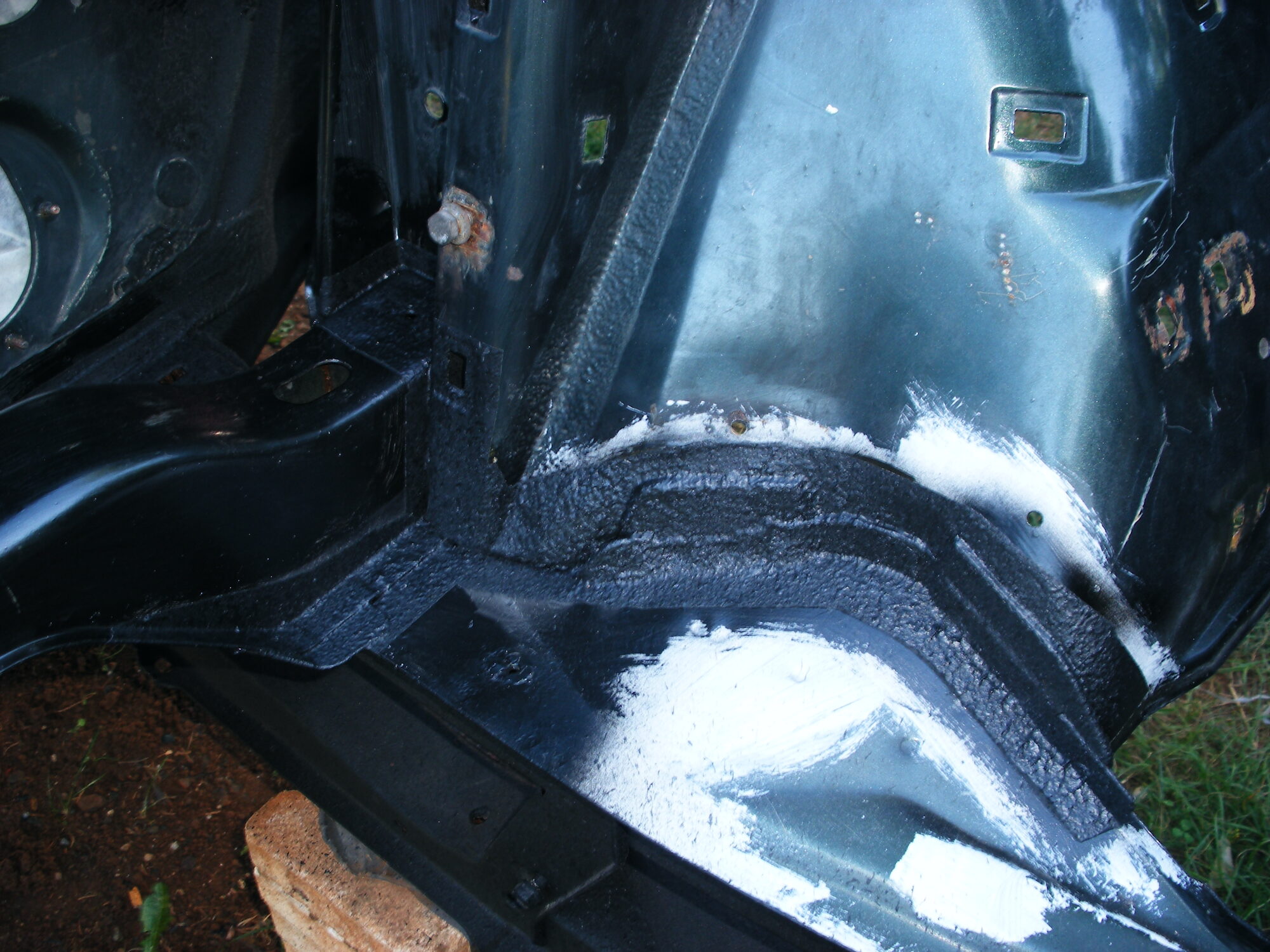

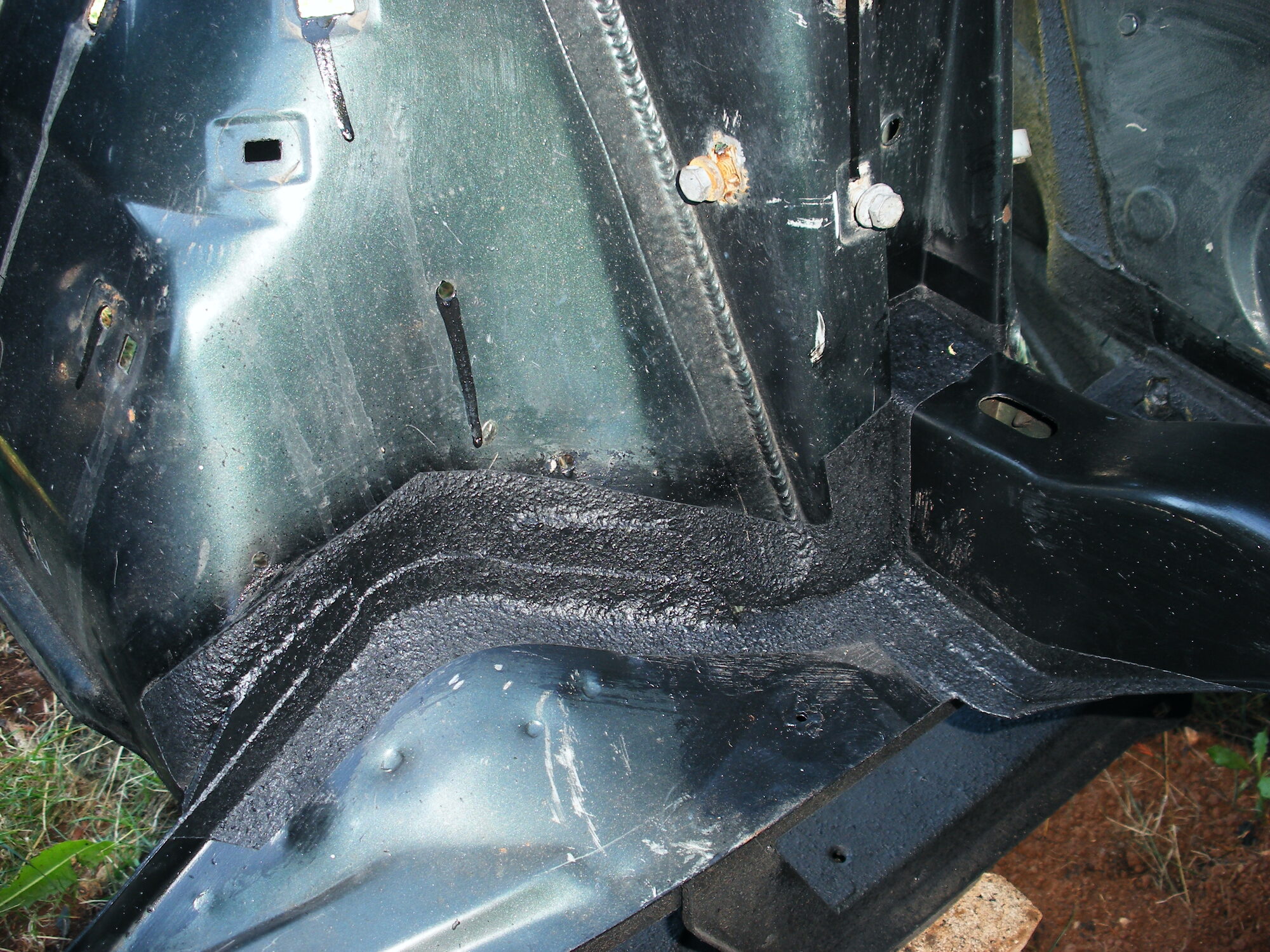

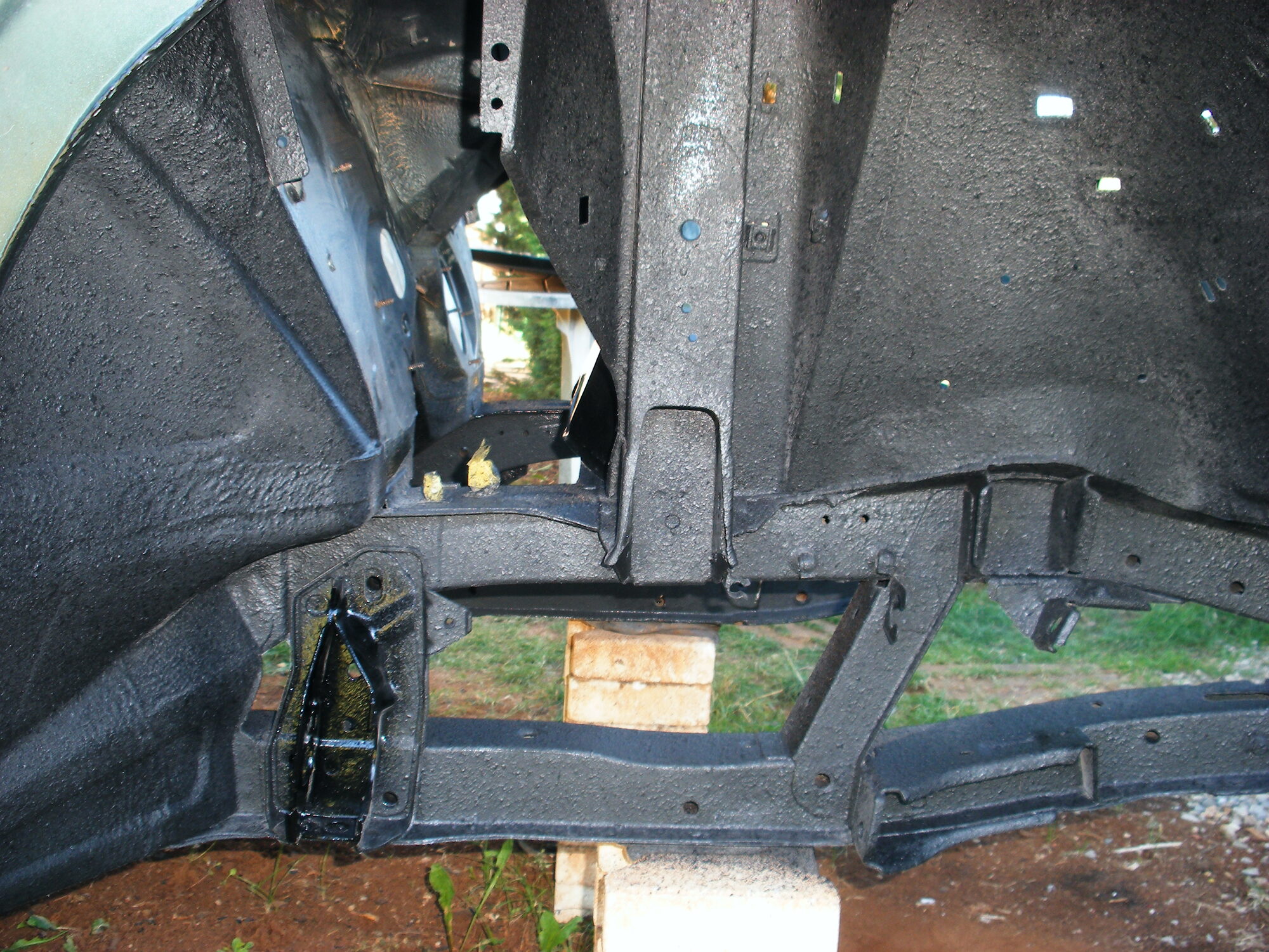

passage de l'anti-gravillon.
le passage de roue droit:
le compartiment moteur:
compartiment moteur, passage de roue, application de l'anti-gravillon (1).JPG
compartiment moteur, passage de roue, application de l'anti-gravillon (2).JPG

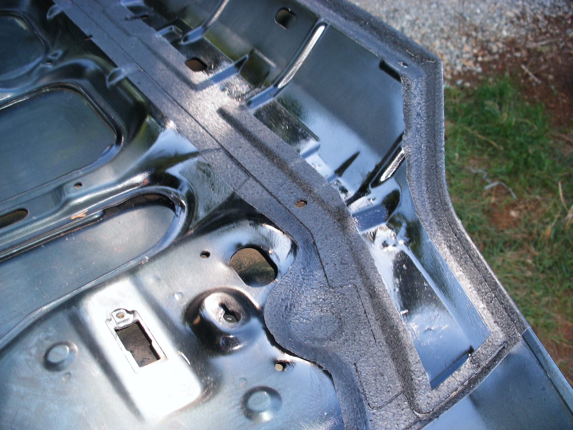

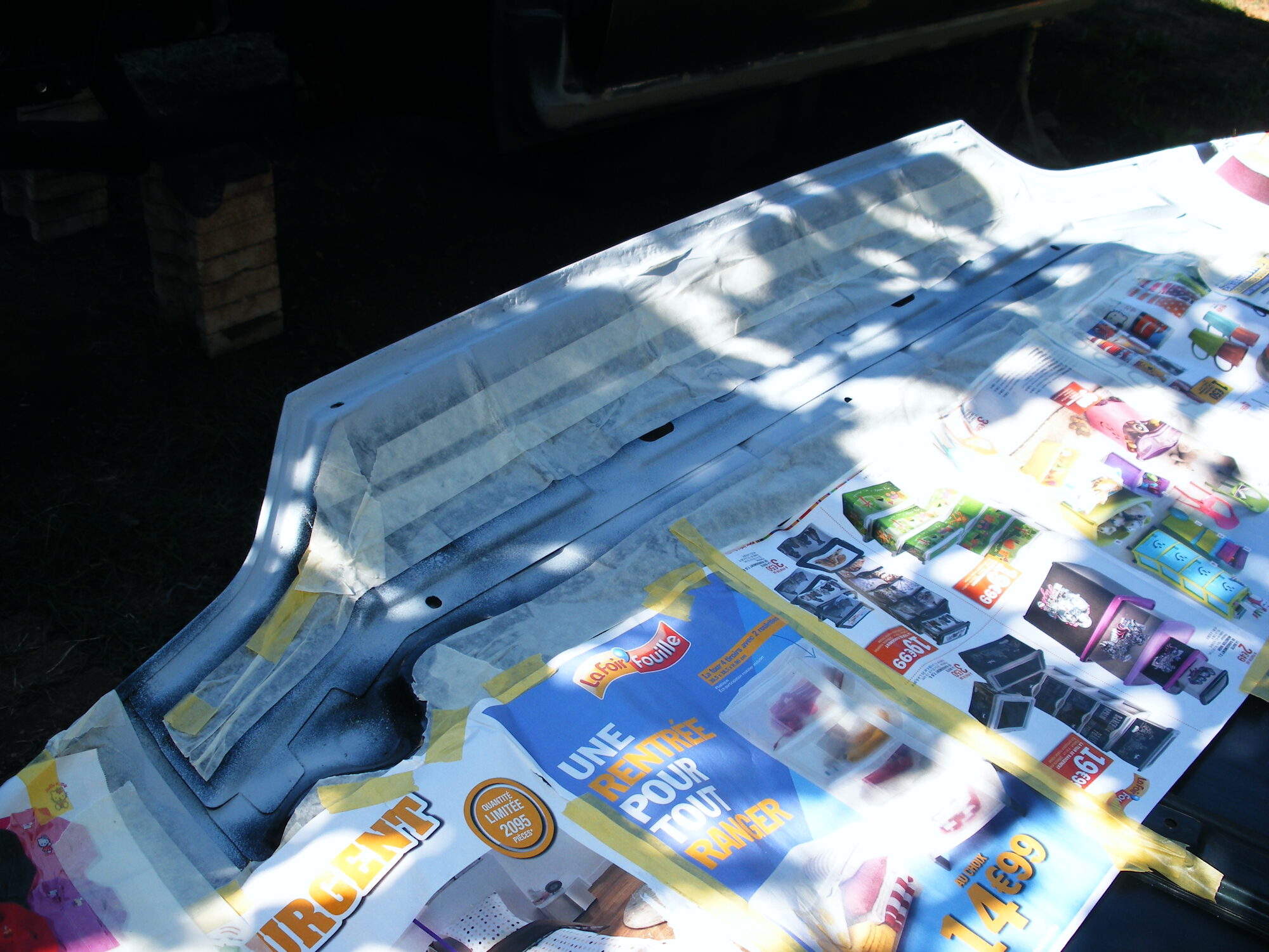

l’intérieur du capot:
petite précision, il faut enlever le scotch, rapidement, au risque qu'il soit pris dans l'anti-gravillon ;)

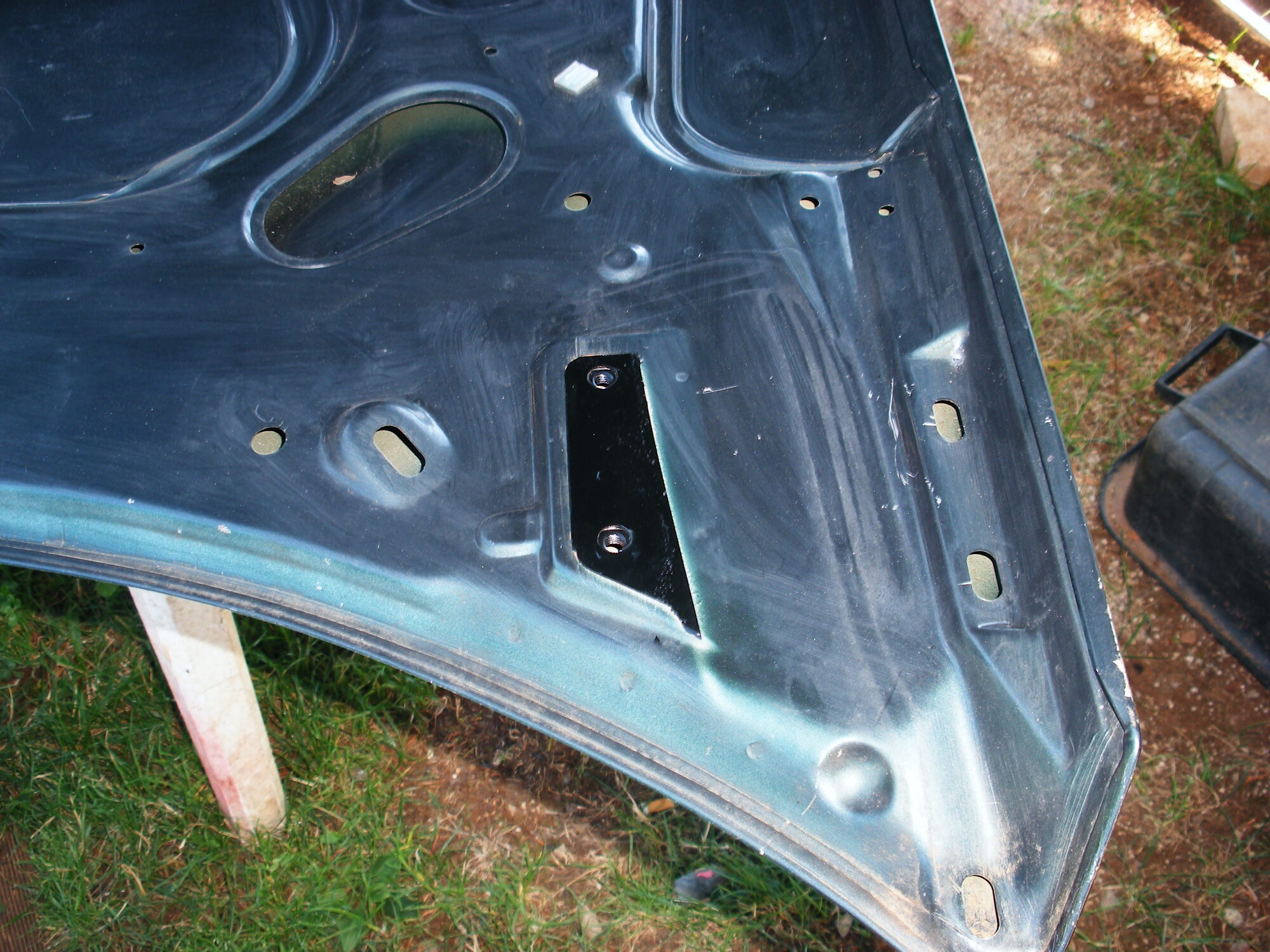

un oubli, j'ai traité antirouille les charnières du capot, ainsi que leurs emplacements sur le capot:

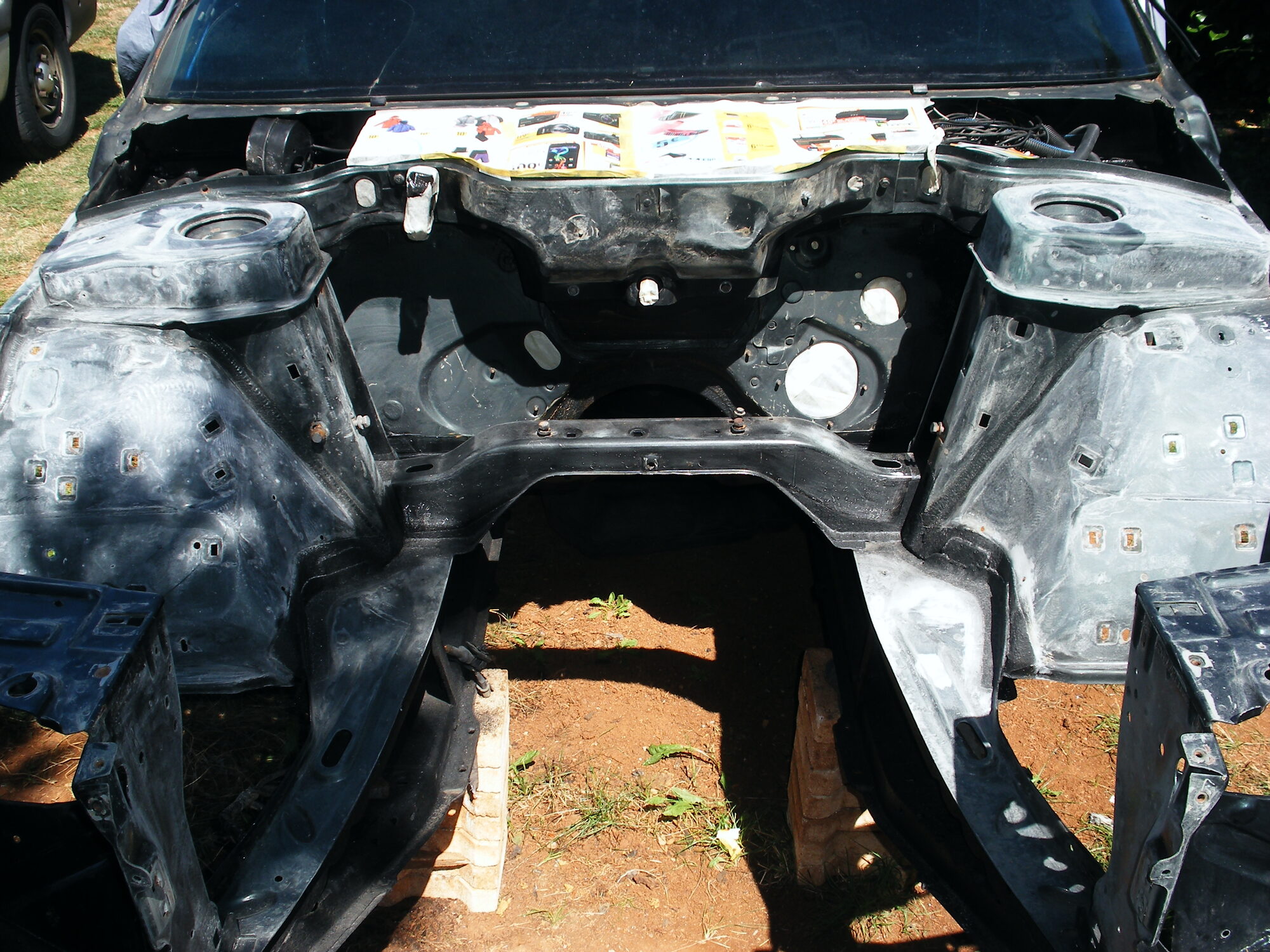

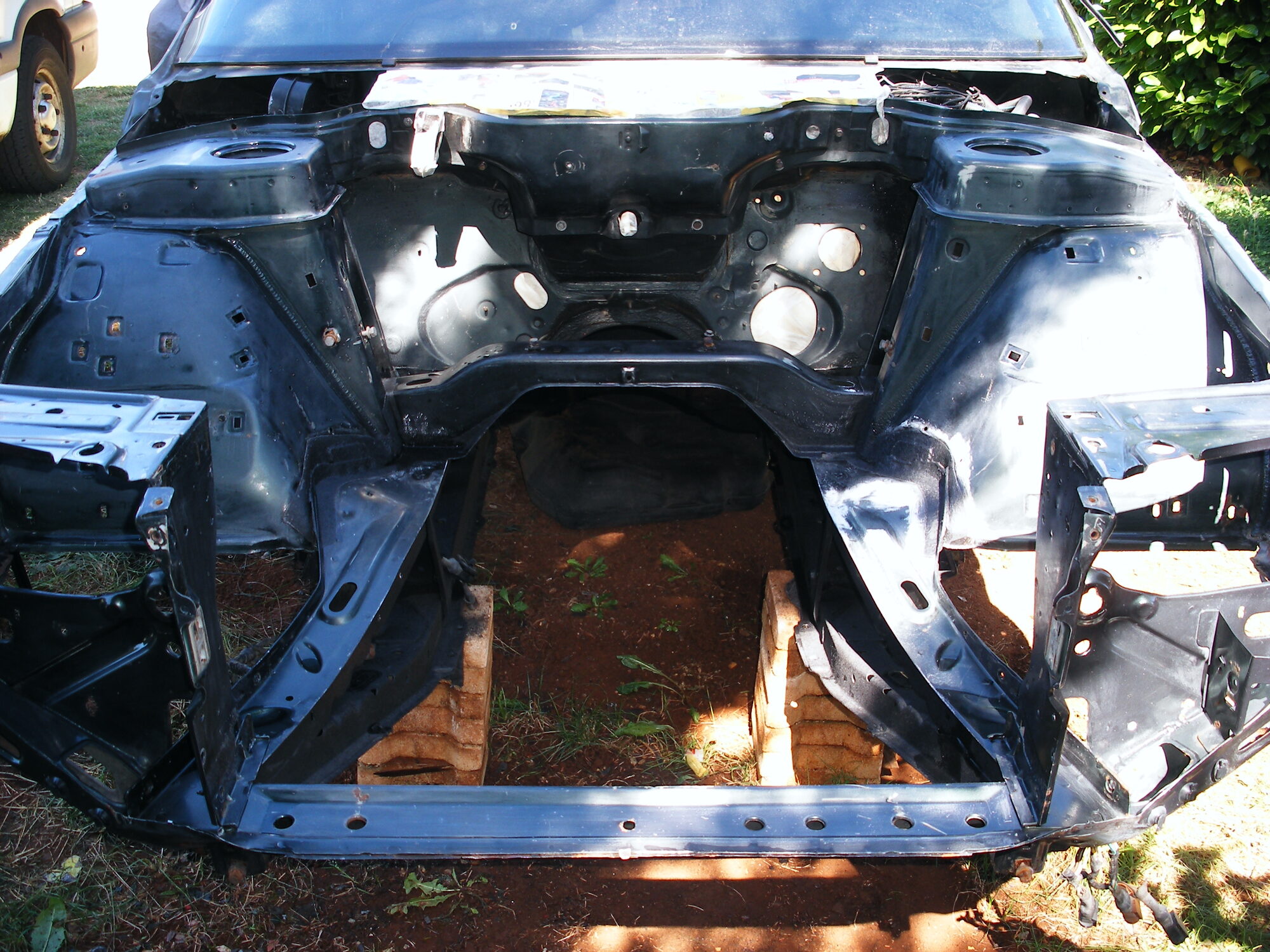

je passe à la préparation des supports (compartiment moteur et capot), en vue de les peindre :mrgreen:
ponçage:
un coup de soufflette, puis léssivage et rinçage:
ils ont étés, lessivés et rincés, deux fois, pour être sur ;)
puis j'ai passé le tout, au diluant de nettoyage.

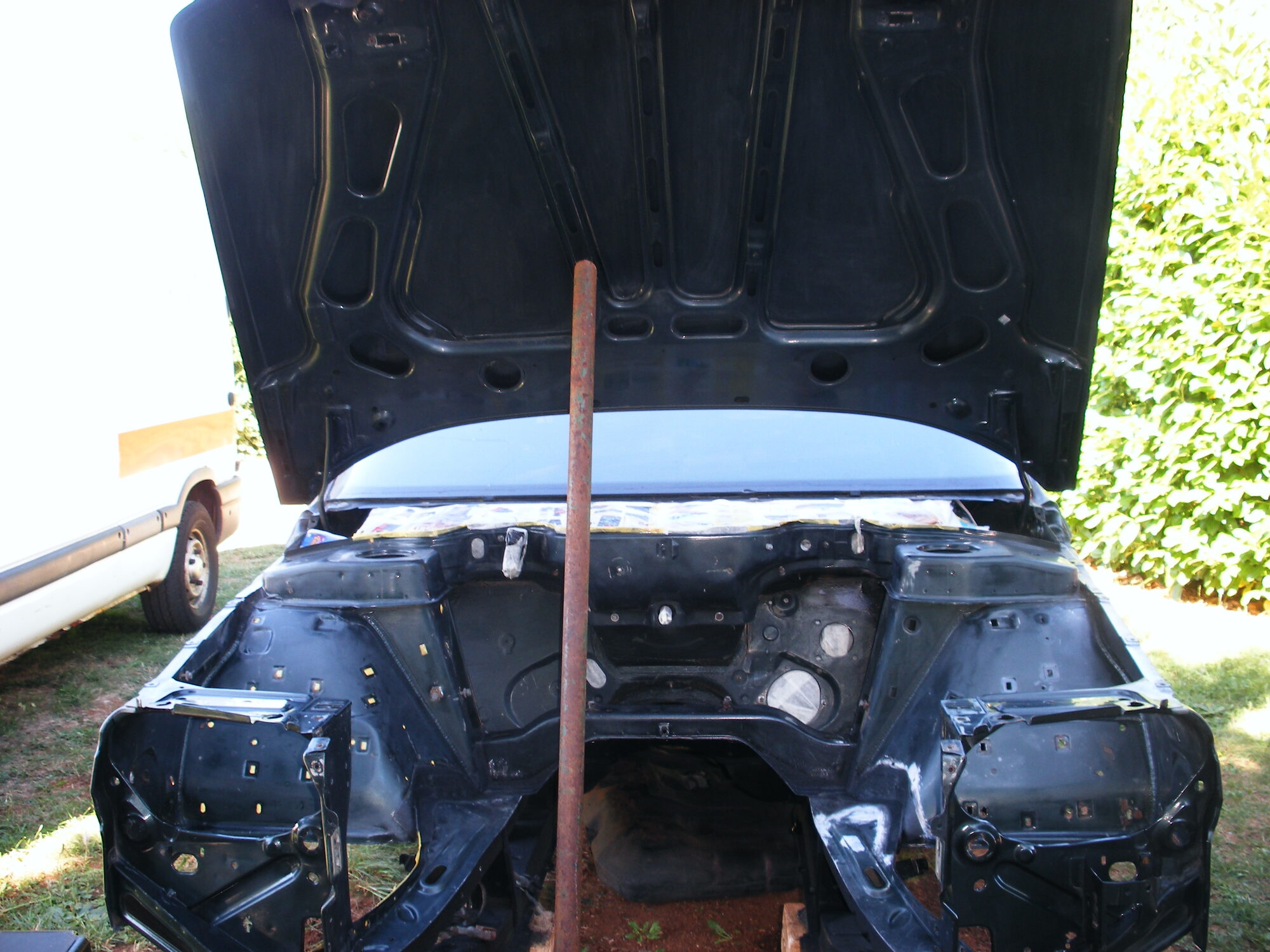

une fois sec, montage du capot:

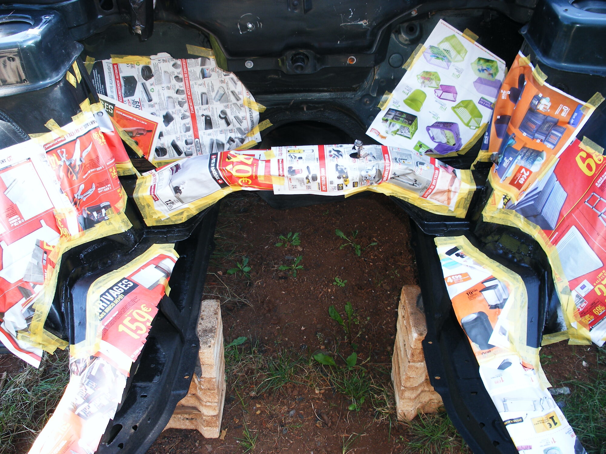

maintenant, l'étape la plus délicate, cacher les parties, châssis, passages de roue.
je souhaite les gardées de la couleur de l'anti-gravillon et faire une distinction entre les deux ;)
je trouve que cela est plus propre, que d'avoir des parties à moitiés peintes, comme c'était le cas auparavant :evil:

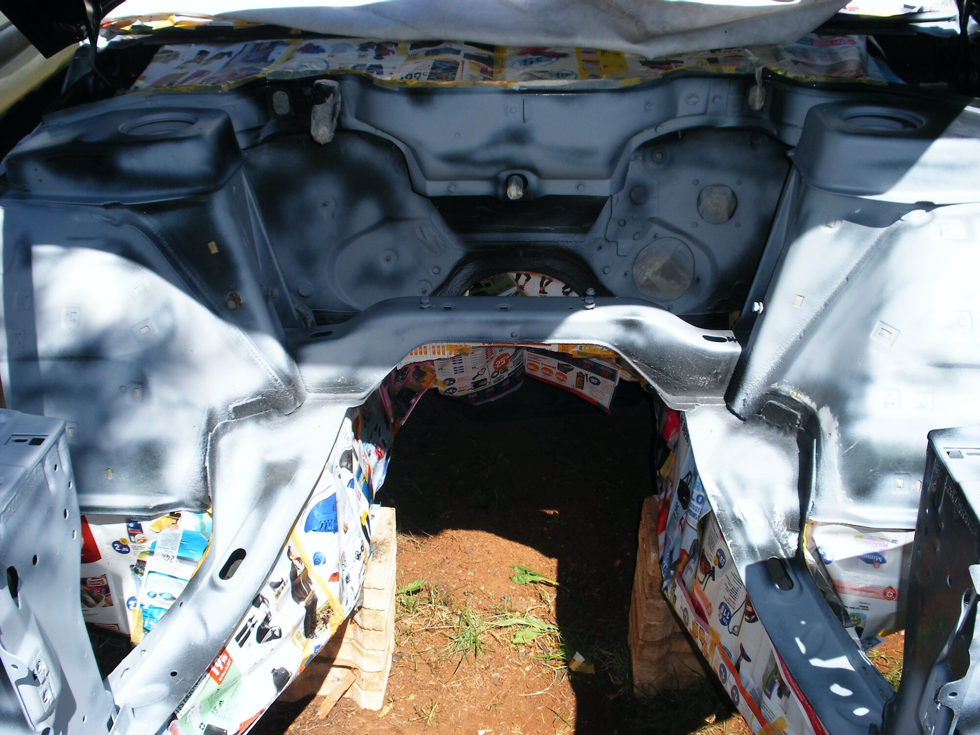

le tout étant propre et dégraissé, j'ai caché les parties que je ne souhaite pas peindre, puis j'ai apprêté les endroits qui ont étés mis à la tôle au ponçage:
le contour du bas du pare brise, à été lui aussi fait ;)
on se rapproche de la mise en peinture du compartiment moteur :mrgreen:

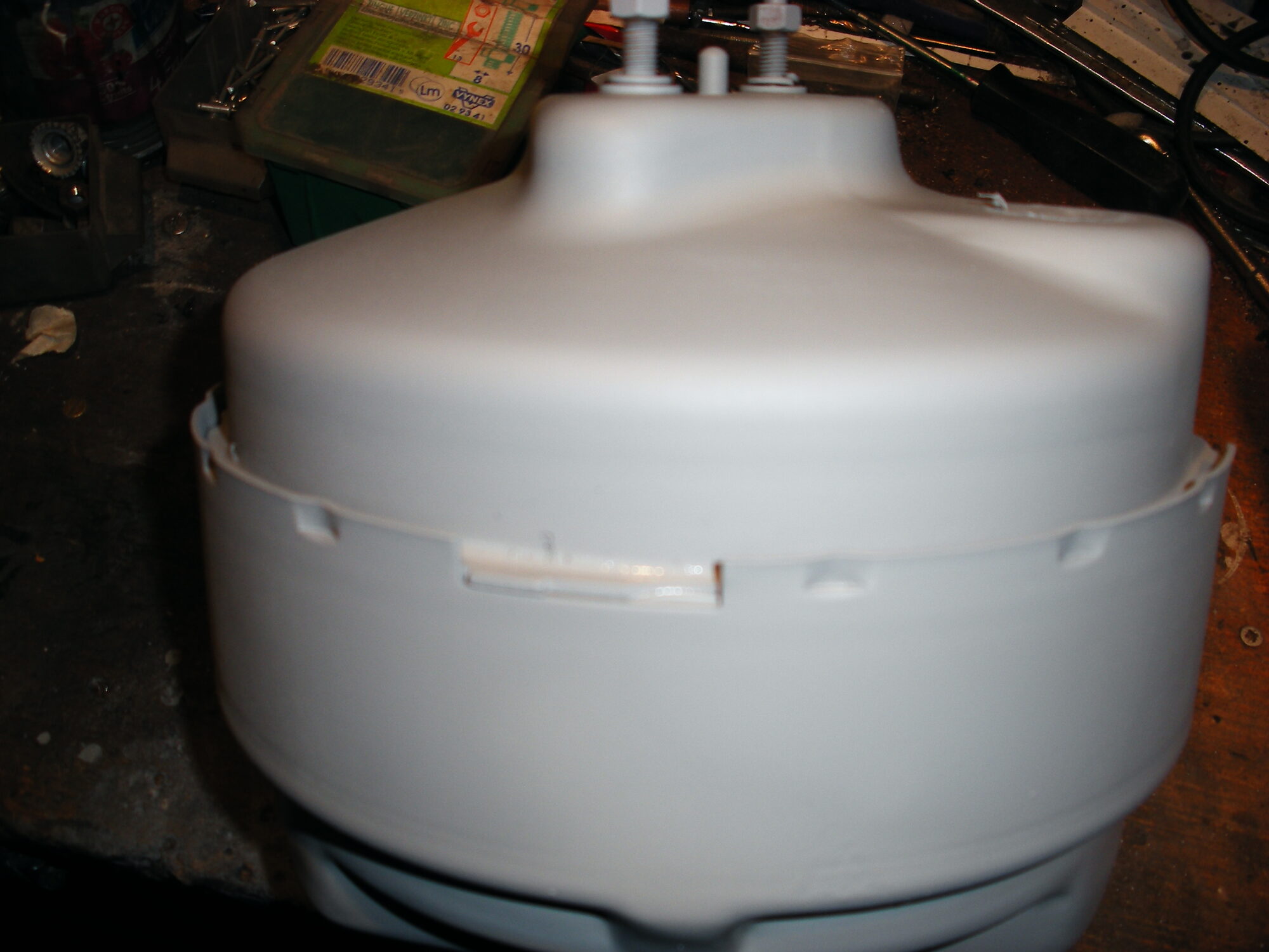

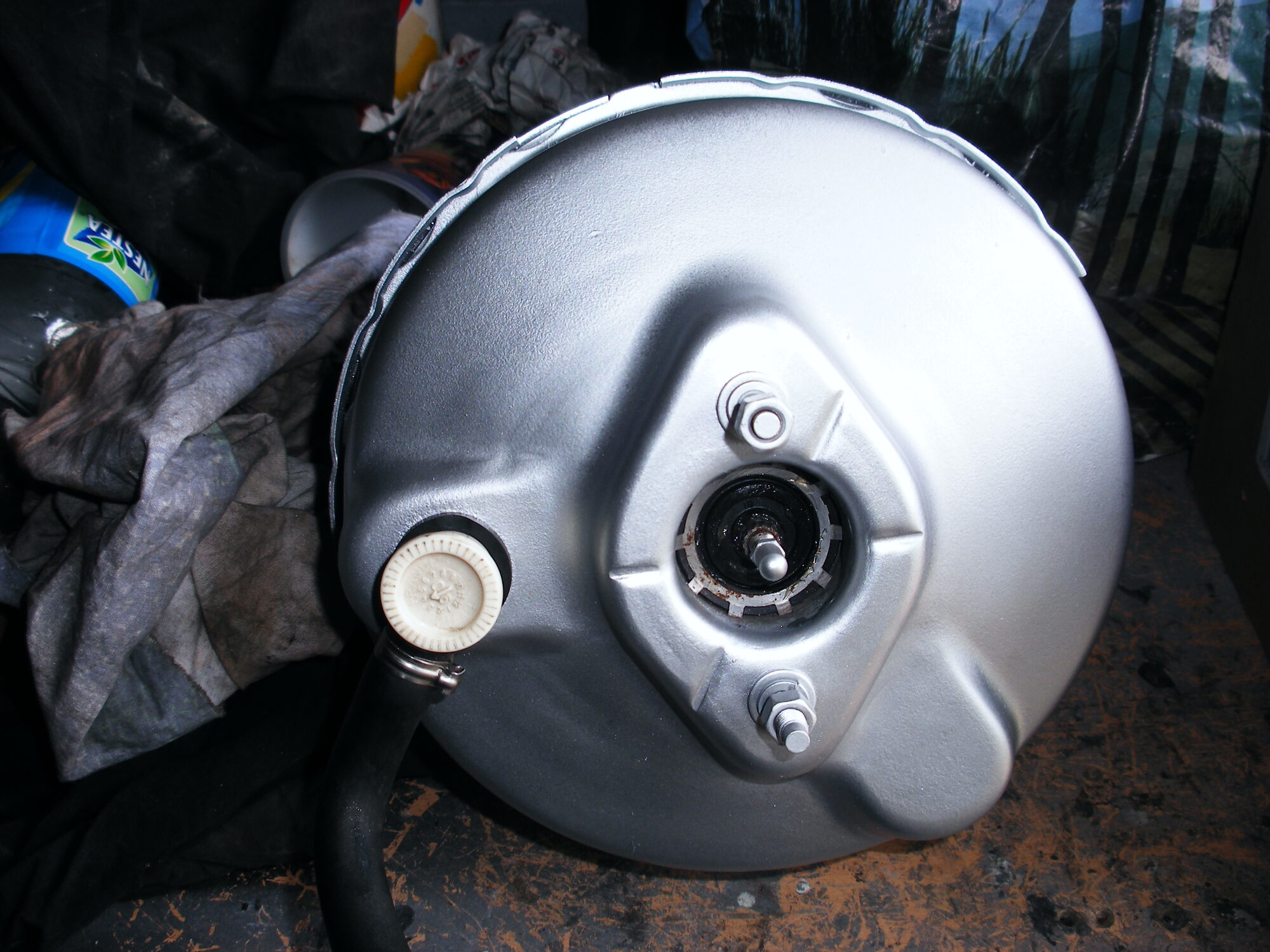

j'ai ressortis une bricole à finir!
le servo frein frein, était nettoyé, mais non peint.
donc mise en apprêt, puis peinture:

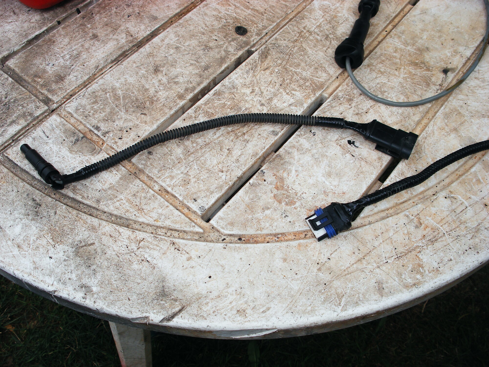

mise en place d'une fiche étanche, sur le câble de tachymètre:
j’essaie de préparer, les éléments que je devrais remonter, après la peinture du compartiment moteur :(
