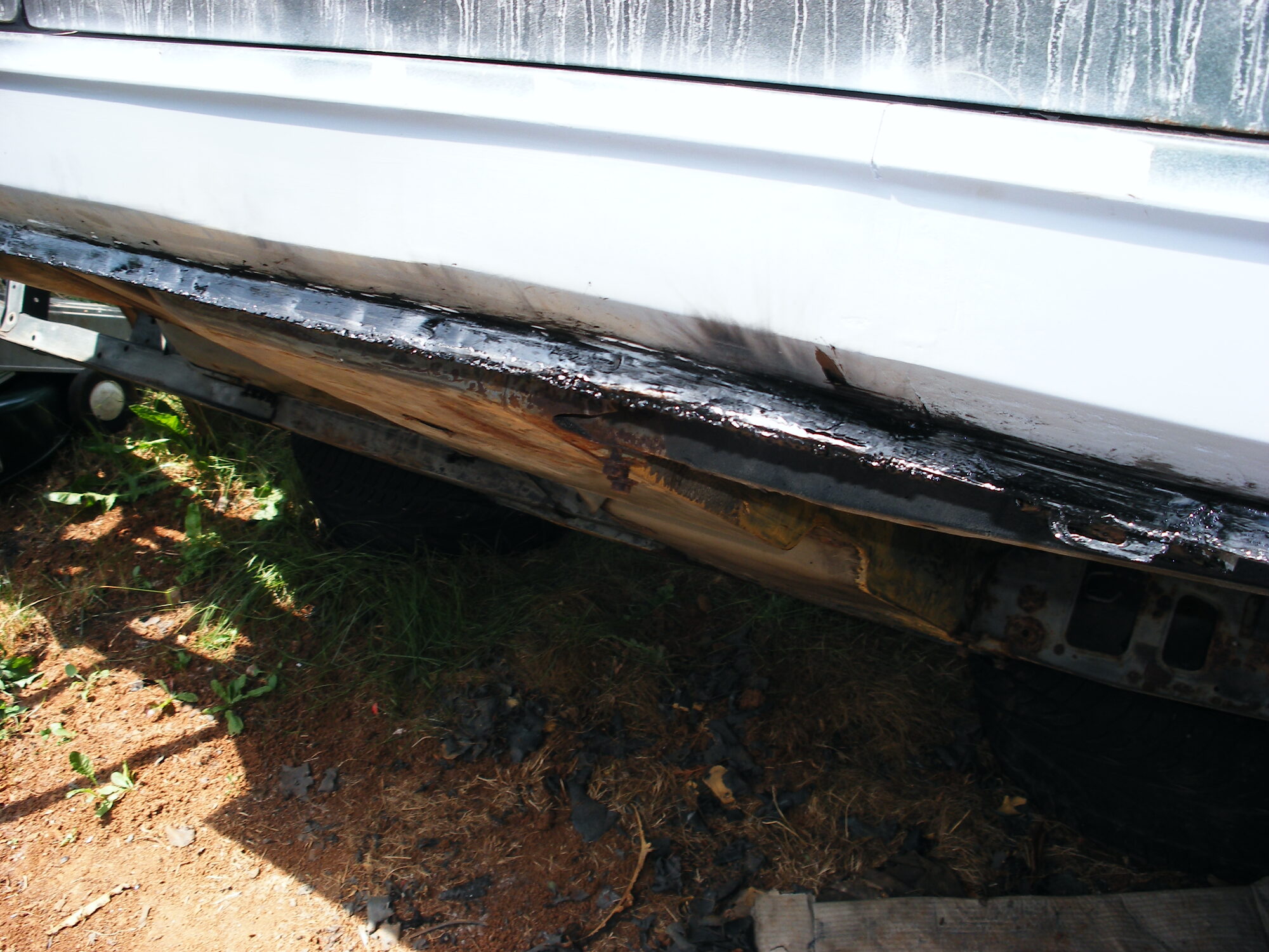

donc je reprends, passage d'une couche d'anti-rouille, inter:
bas de caisse gauche, coté dessous de caisse, en cours de restauration (6).JPG
exter:
bas de caisse gauche, coté dessous de caisse, en cours de restauration (5).JPG
je n’aurais plus qu'à mettre le mastic joint ;)

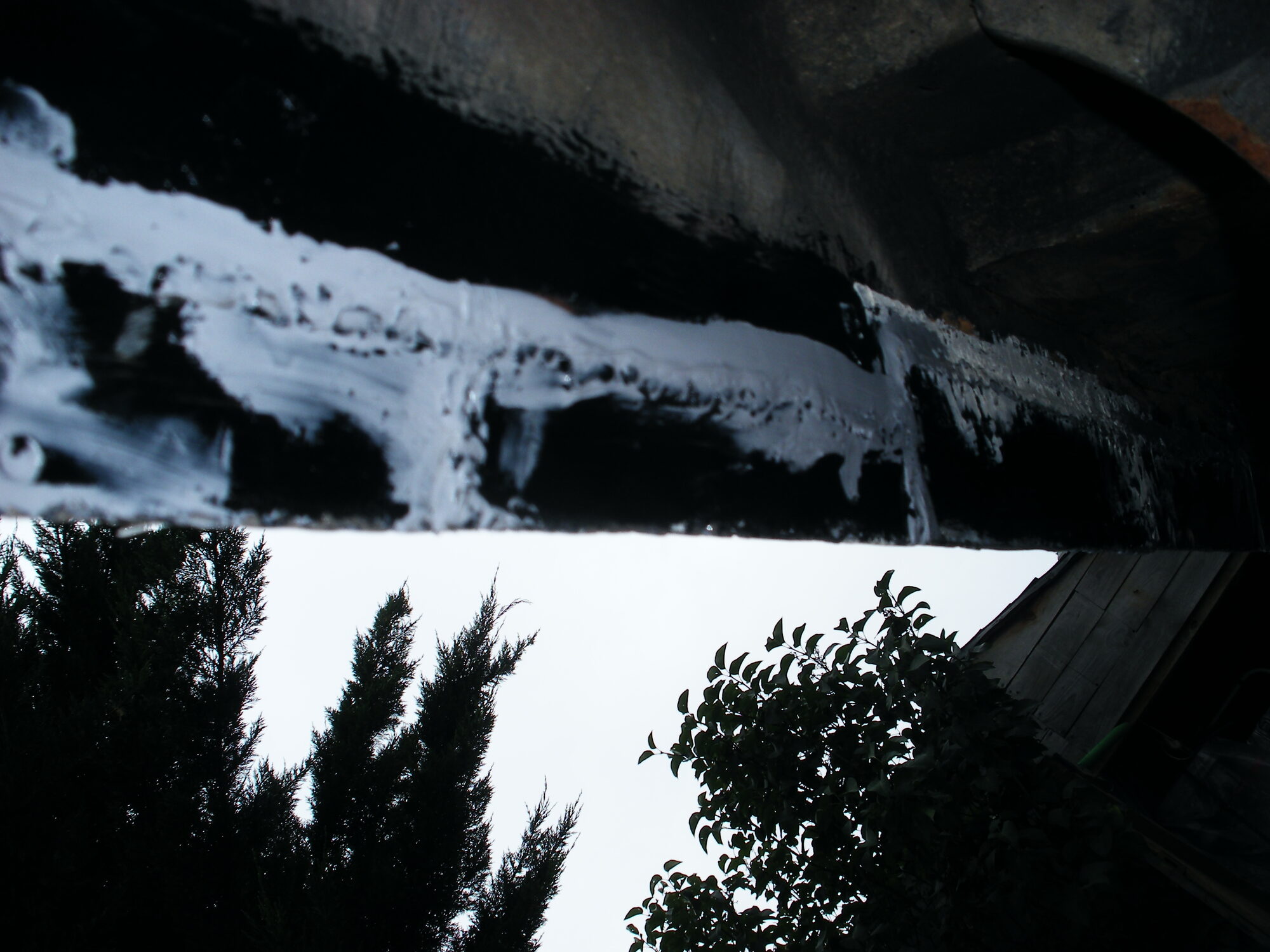

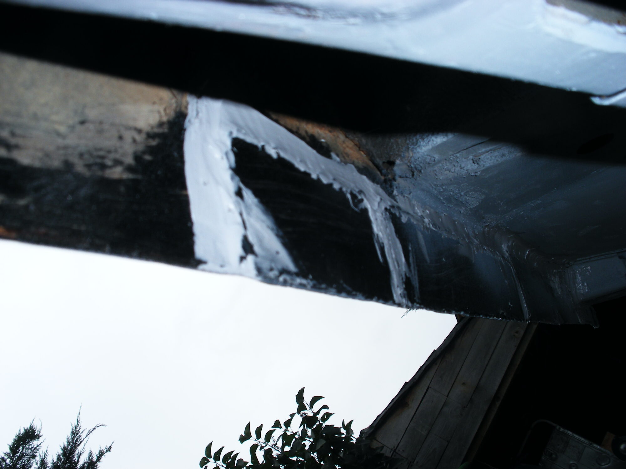

j'ai apposé le mastic joint:

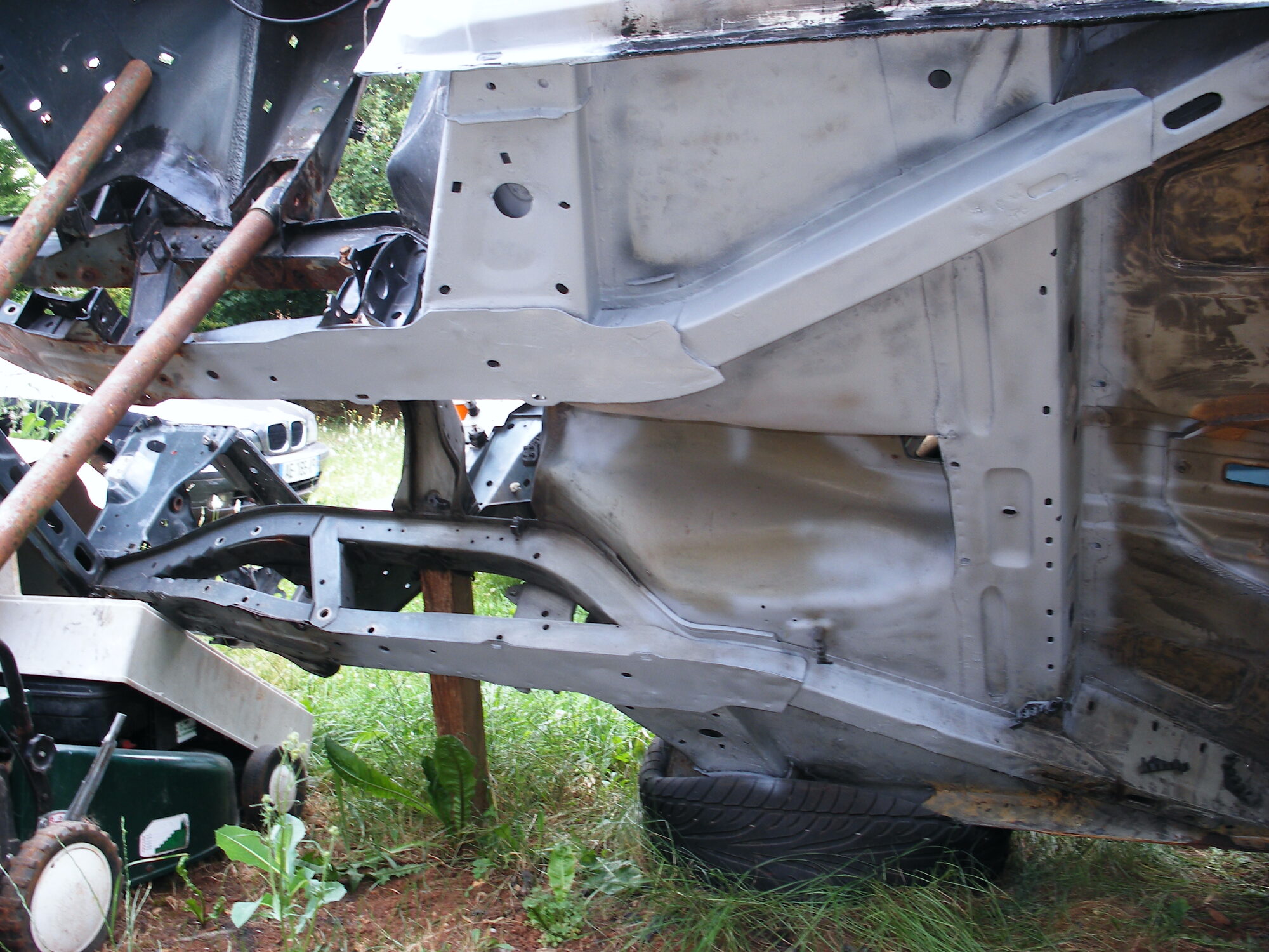

puis vu que ma condition physique ne me permet pas encore de faire des efforts prolongés, j'ai attaqué le nettoyage du dessous de caisse en plusieurs parties ;)
j'ai donc coupé virtuellement :mrgreen: le dessous en quatre parties!
pour commencer, je passe un coup de brosse métallique, montée sur perceuse.
je ponce au 150, avec la ponceuse orbitale
une fois le tout soufflé et débarrassé de toutes poussières, je passe un coup de dégraissant.
j'applique par la suite un peu d’apprêt spécial fer et antirouille, sur les parties mises à nues.
première partie:
dessous de caisse, en cours de restauration, élimination de la rouille, mise en appret.JPG
viendras ensuite la peinture antirouille ;)

suite du dessous de caisse.
la deuxième partie nettoyée et apprêtée:
dessous de caisse, en cours de restauration, élimination de la rouille, mise en appret (3).JPG
dessous de caisse, en cours de restauration, élimination de la rouille, mise en appret (1).JPG
puis passage d'une première couche de peinture antirouille:
j'ai prévu trois couches au total.
les deux premières au pinceau, puis la troisième au pistolet, histoire de bien en mettre partout ;)
certaines parties, ne seront pas enduites d'anti-gravillon et seront reprises si nécessaire au remontage final, pour une finition presque parfaite :mrgreen:

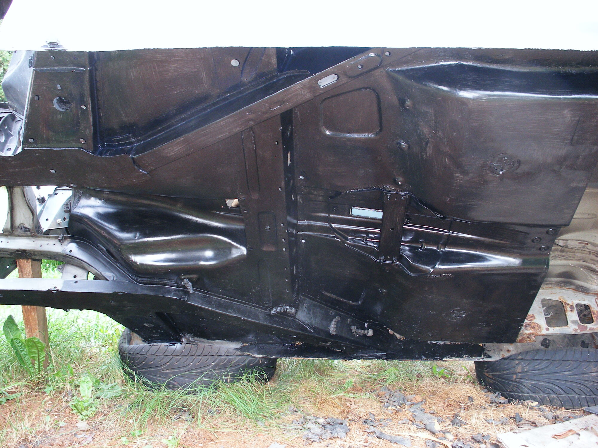

troisième partie!
nettoyage:
dessous de caisse, en cours de restauration, élimination de la rouille, mise en appret (2).JPG
il reste des traces encore, sur les parties telles que les fixations du reservoir d'éssence, etc. mais ce sont des endroits ou il n'y auras pas d'anti-gravillon et comme je le disait dans mon post précédent, je m'en occuperais au remontage final ;)
passage de l'antirouille:
et de trois :mrgreen:
