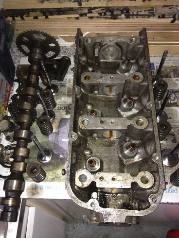

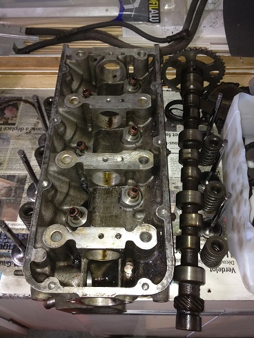

Allez la suite des opérations c'est très bien passé :
Les abres à canes sont très bien sortie :

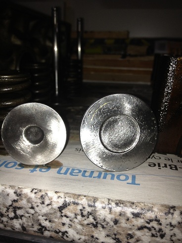

Les soupapes bien nettoyer :
Elles sont bien piqué quand même !!! je vais devoir en racheter je crois ! :triste7:

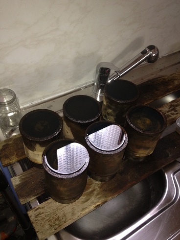

Pour mes chemises et pistons et bien ..... toujours bloquer donc depuis jeudi ça baigne dans du gasoil :
La semaine prochaine je vais voir le rectifieur pour mes cullasses et on remonte le tous :occasion14:

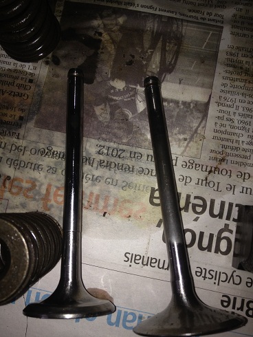

Pour les soupapes on ne vois pas tres bien mais les tiges ont l air piquées donc c est mort.
Tu devrais essayer de chauffer tes cylindres/pistons pour que le gazoil penetre bien, si tu as un vieux four
c est top.
Ca serait bien que tu puisse sauver les pistons car ils sont specifiques a l A310.
Tiens nous au courant.

Les tiges de soupapes sont nickel, ce sont les photos qui sont étranges !!! je les ai huillés pour les protéger !
Mais les sièges sont un peu attaquer !!!
Pour les pistons suis bien dacord avec toi, il sont bomber et super chere !!!! donc je vais prendre le temps pour les sauver car ils ont l'air propre contrairement au chemises !
J'aimerai bien savoir ce qui lui est arrivé à ce moteur car c'est quand même étrange que tous les cylindres soit dans le mêmes état catastrophique !

Si les tiges ne sont pas piquées c est bon , les portées en les rodant ca devrait aller .
Pour le four , faut attendre que ta femme ne soit pas la :lol:
Si tu as un chalumeau tu peux faire quelques petits points de chauffe sur
le tour de ta chemise pour la dilatée.
Comme j ai dis plus haut a mon avis ton moteur est resté dehors et il a plu dedans.

Merci pour les conseil mais je vais voir ce que ça donne avec le gasoil avant de faire une tentative avec le four de Madame et de risquer ma vie !!!
Si non y a un cylindre qui ce vide ??? ça veux peut-être dire que celui ci commence à ce décoler ?
