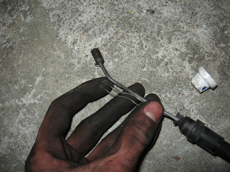

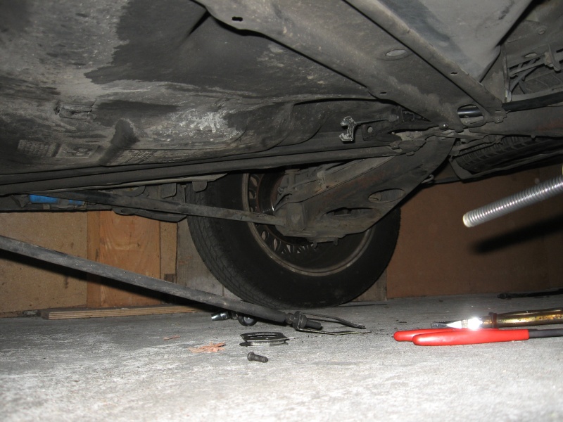

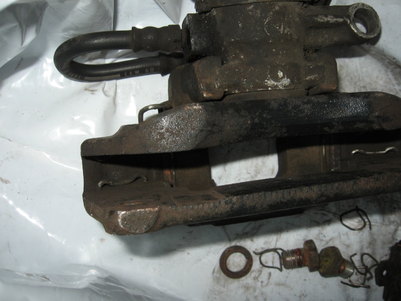

Un bonne et une très mauvaise/désagréable nouvelle.
La bonne c'est que ça y est: j'ai remplacé mes cables de frein à main et mon étrier ARG avec purge & Co. Ca fonctionne nickel.
