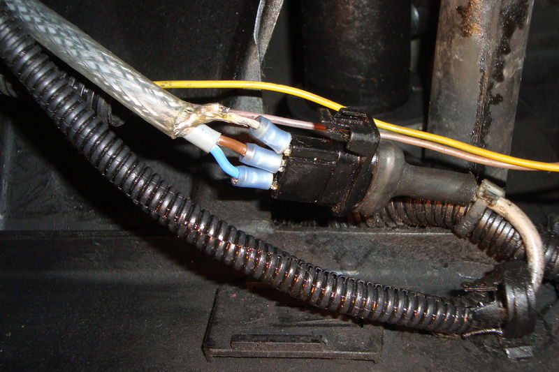

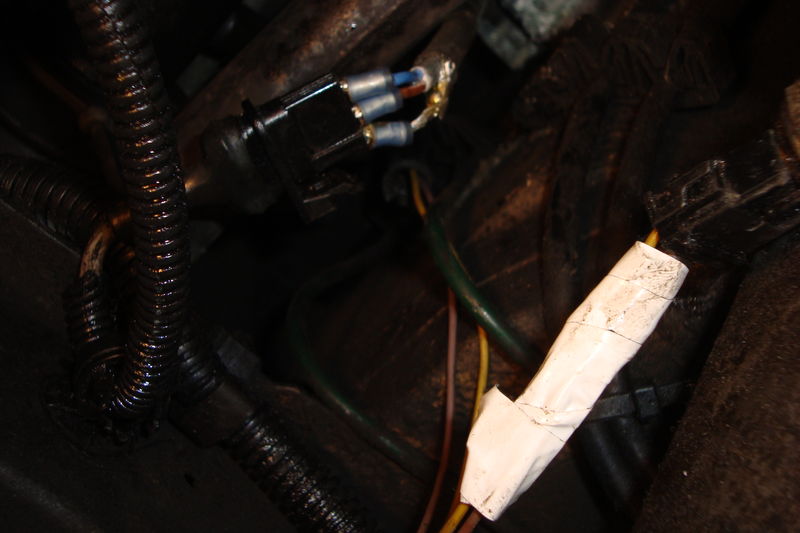

en haut la cose version normal et en bas la voici plié en deux afin de pouvior rentré dans le connecteur

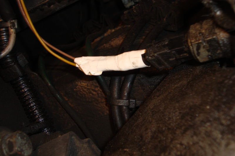

une fois les 3 coses modifié et soudé au cable blindé, voici le resultat

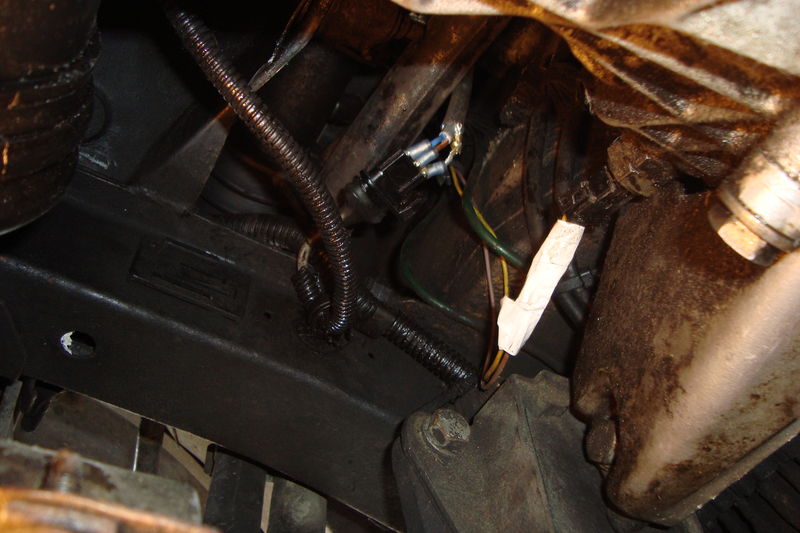

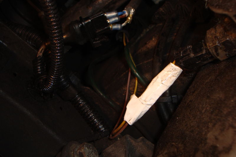

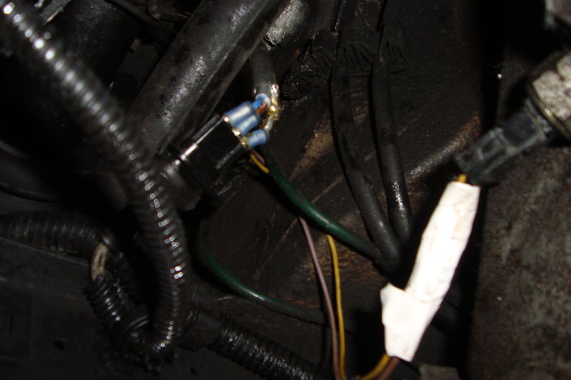

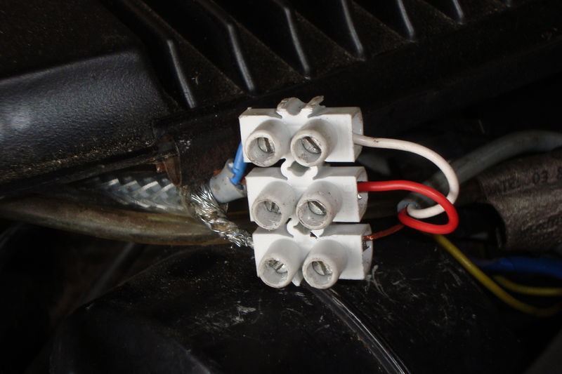

ressoudage des fils de ce connecteurs du a des épissures dessus

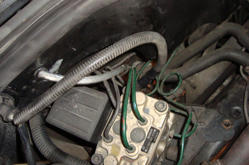

passage des cables

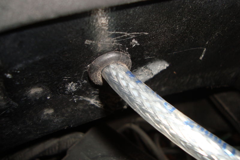

perçage et mis en place d'un petit caoutchouc pour le passage du nouveau cable blindé
passage des cables

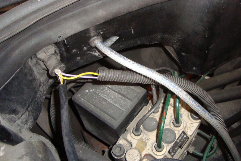

raccordement au cable allant jusqu'au tableau de bord

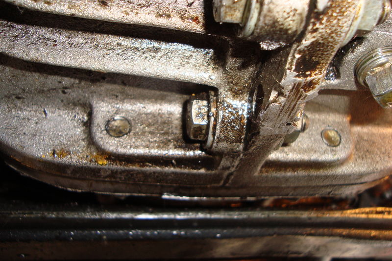

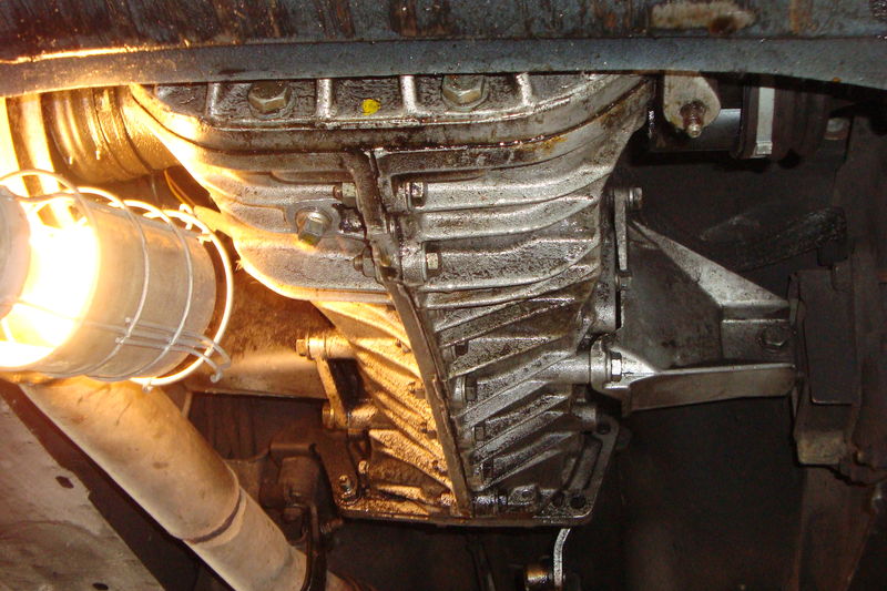

puis j'ai voulu mettre en place mon recupérateur d'huile mais petit soucis les vis s'arrrete au ras de la boite..... ]
il faudra que je les changes pour des plus longues
puis changement de l'endroit du passage des cables car il passait trop prés de la sorties d'échappements et je ne pouvais pas remettre le pare-chaleur....
vue de dessous
vue de dessous
