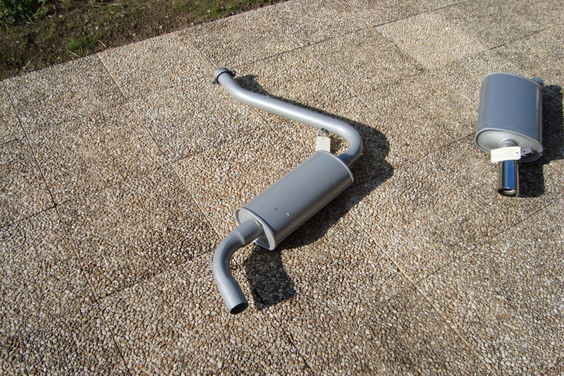

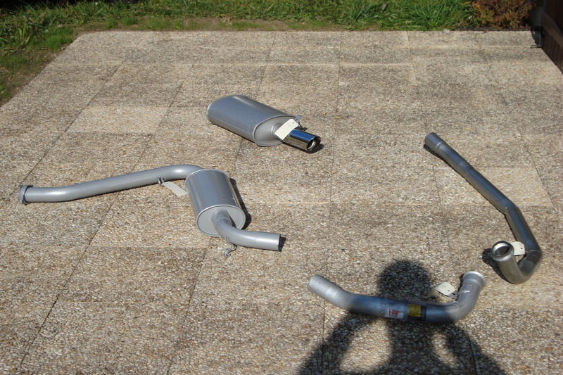

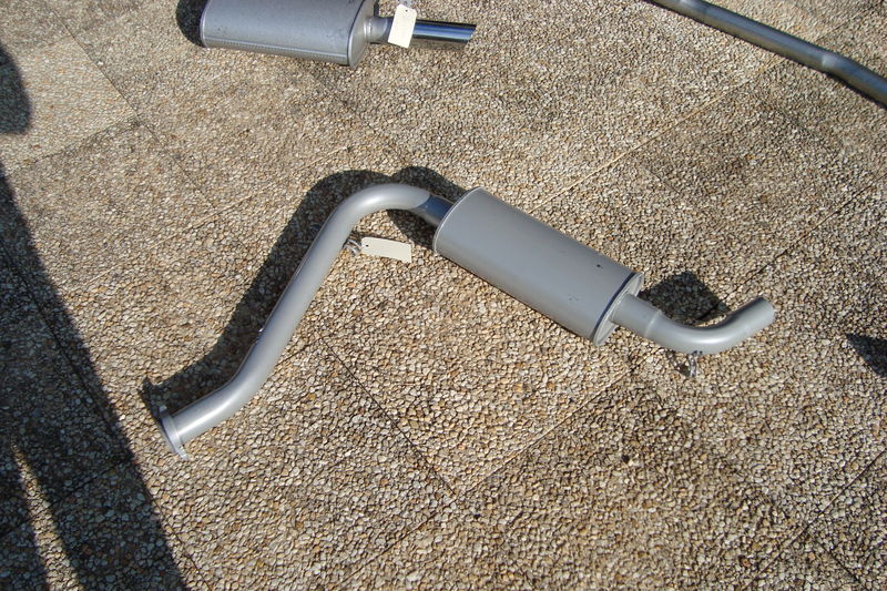

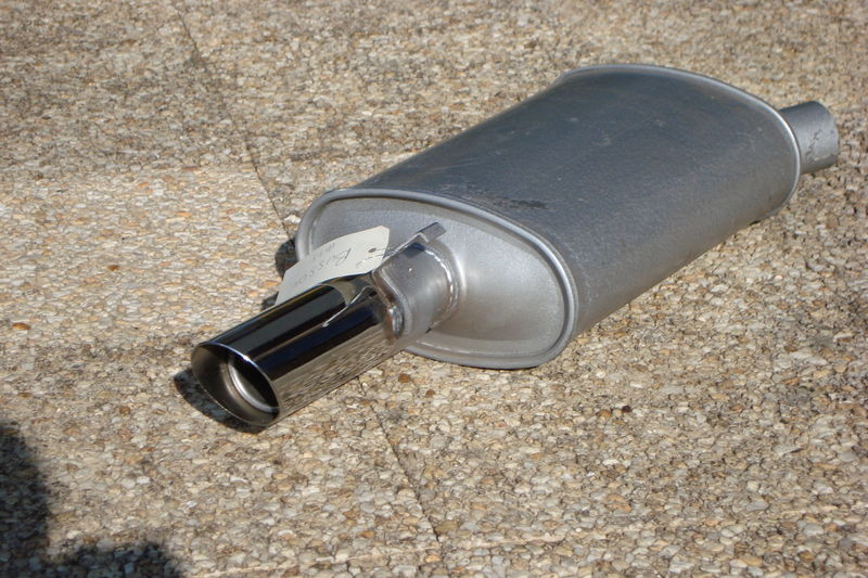

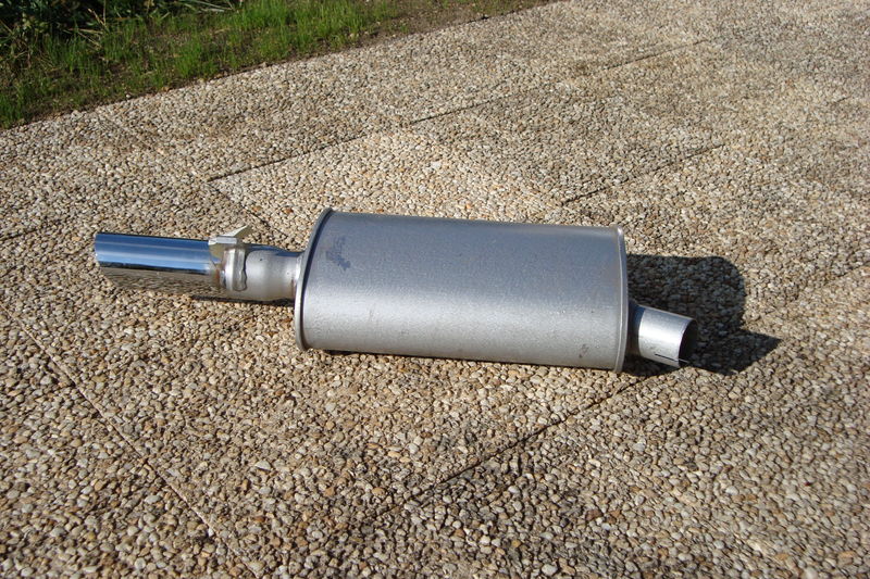

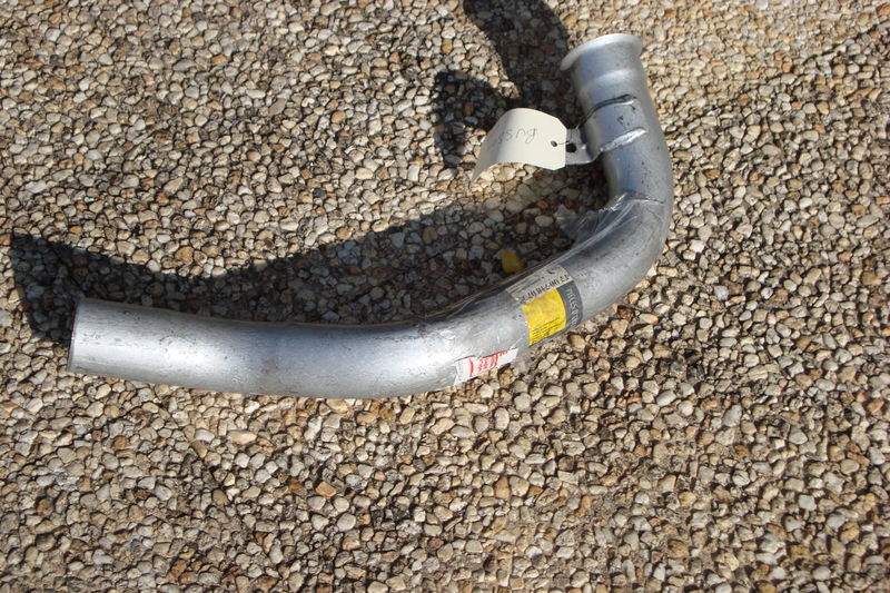

1ere partie les éléments neuf (du père noël renault) :lol:

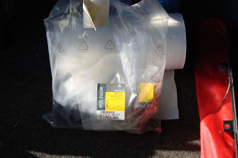

et le petit sachet contenant visserie, boulonnerie et silent bloc.

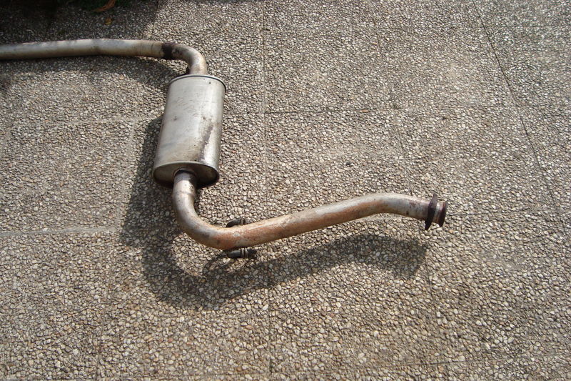

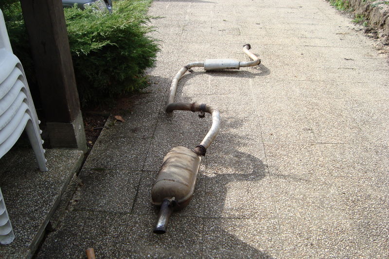

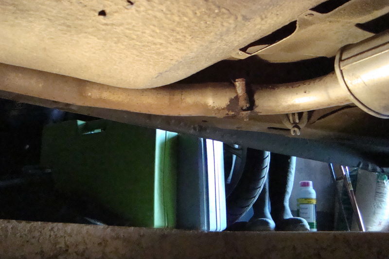

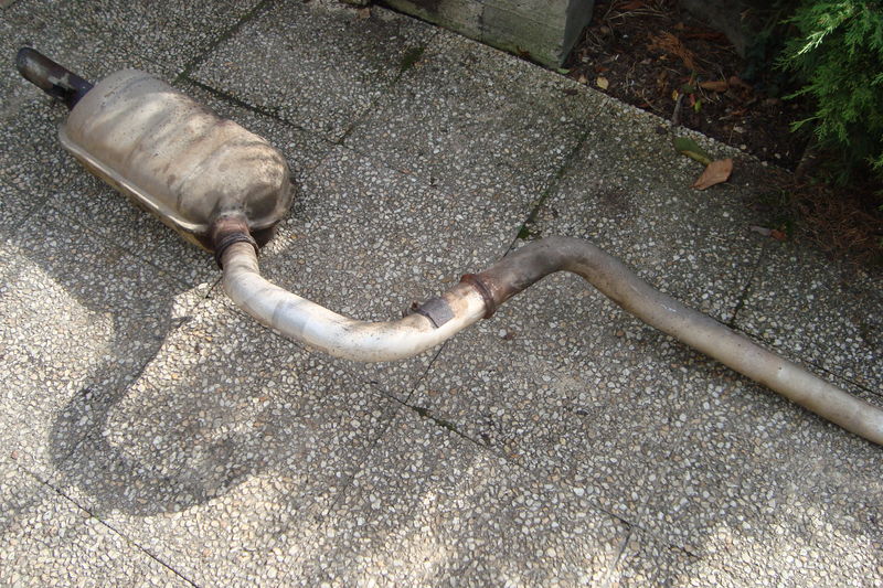

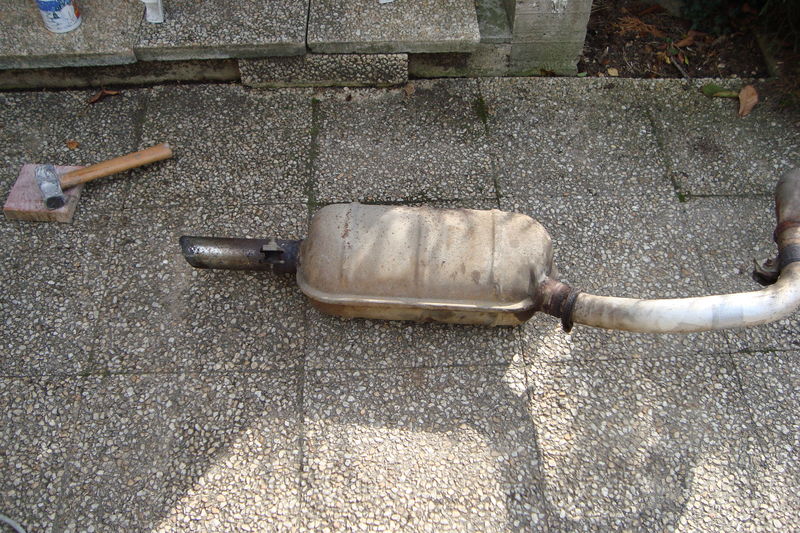

Voici la vieille ligne:
la suite arrive....... :clap: :tmi: :mrgreen:

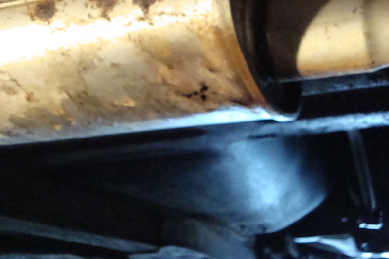

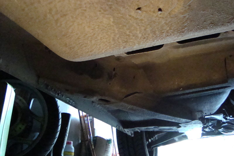

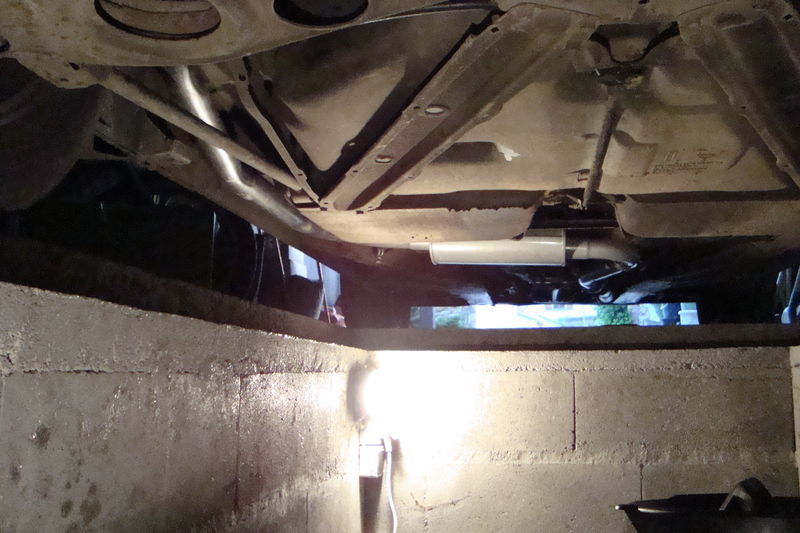

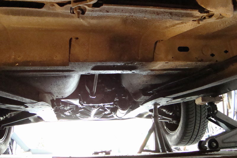

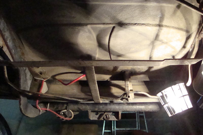

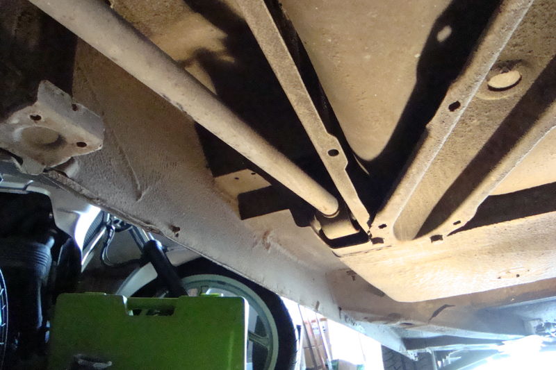

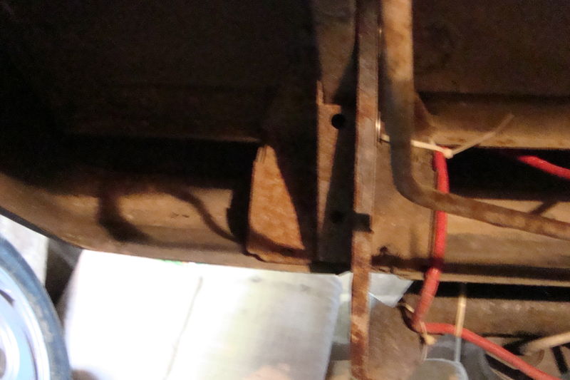

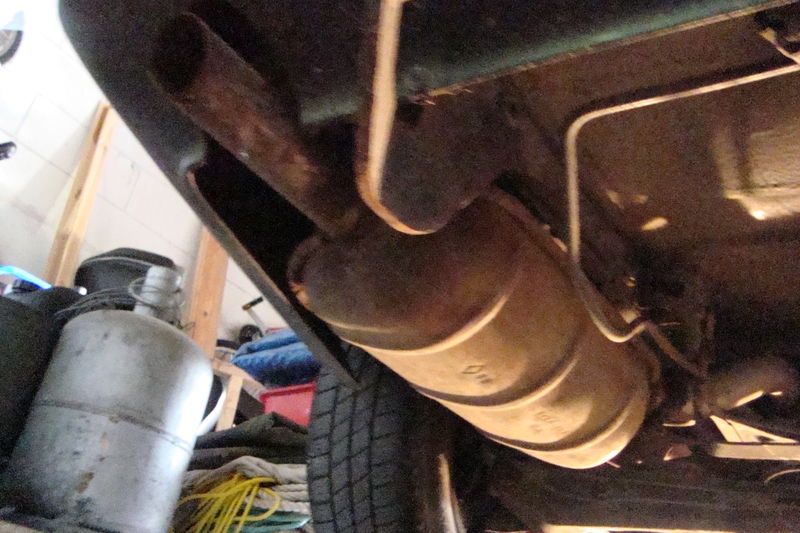

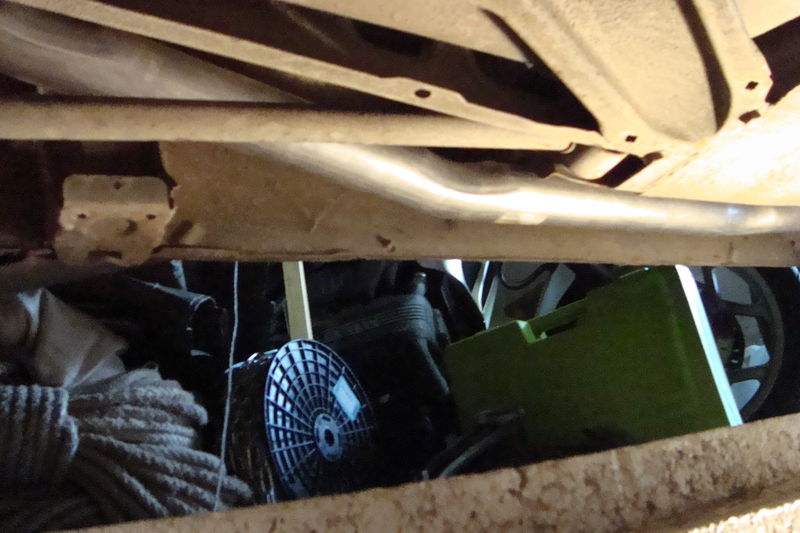

le dessous de la voiture sans ligne d'échappemnt: retiré aprés qques efforts :sweat:
sa fait un peu de bruit :rofl:

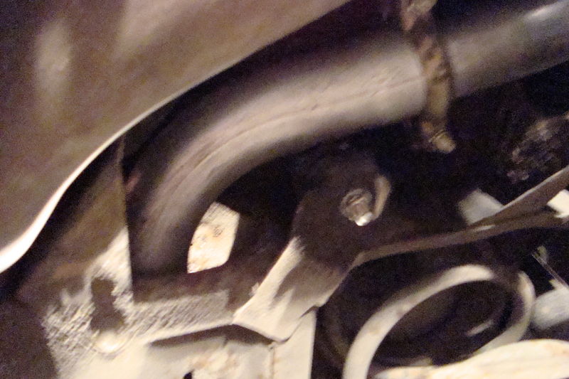

coté arrière gauche, rien n'avoir

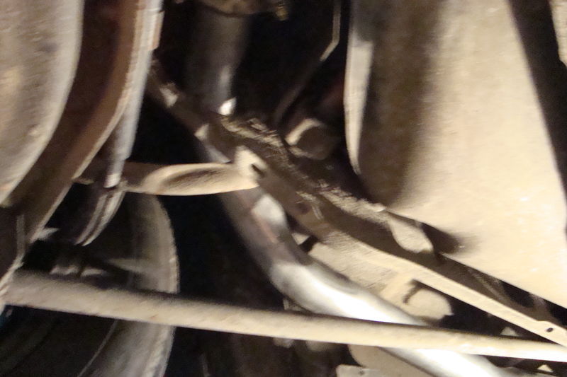

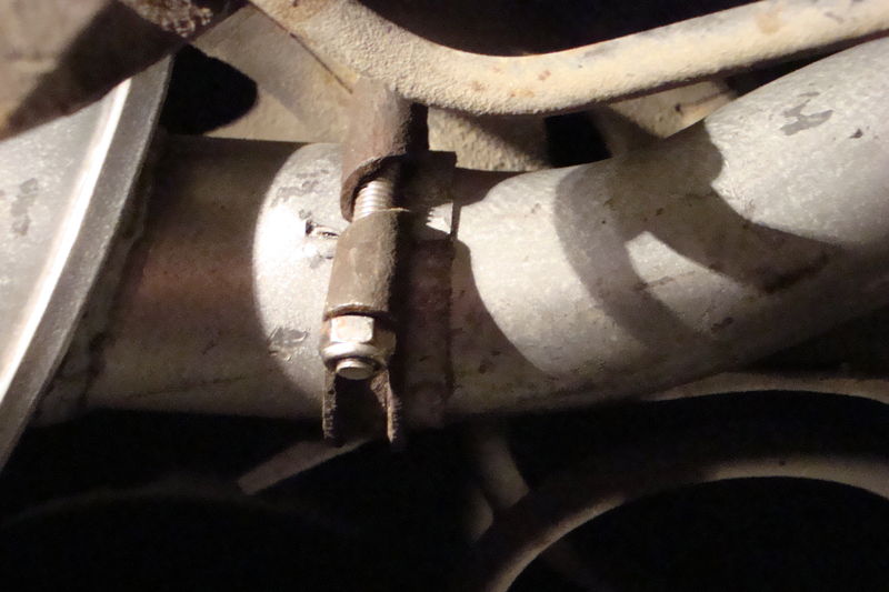

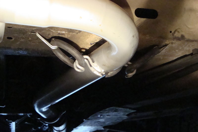

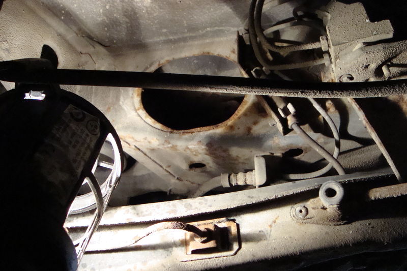

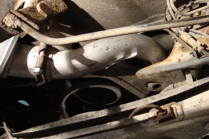

voila là on est dans le vif du sujet

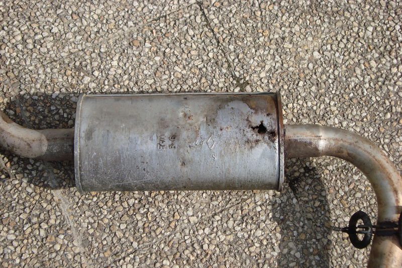

oh les beaux trous!!!! :lol:
au vue du pot de détente, le changement s'imposait. :lol:

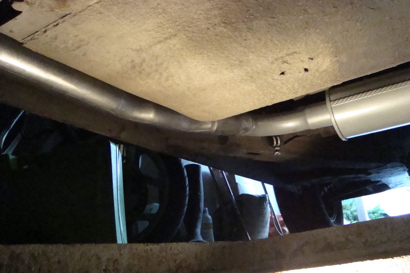

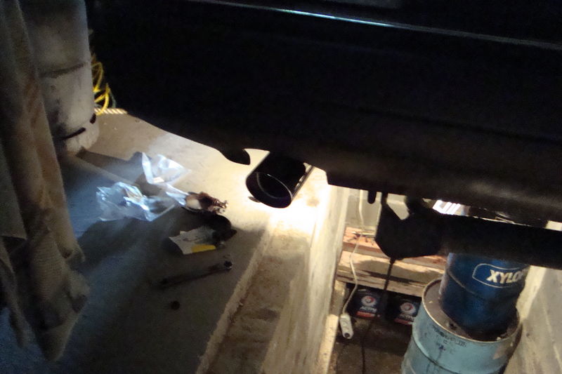

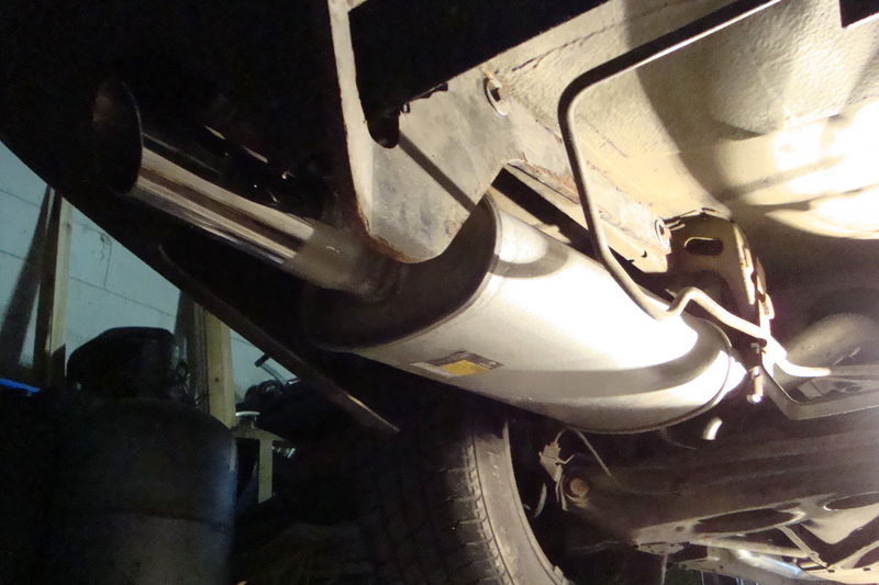

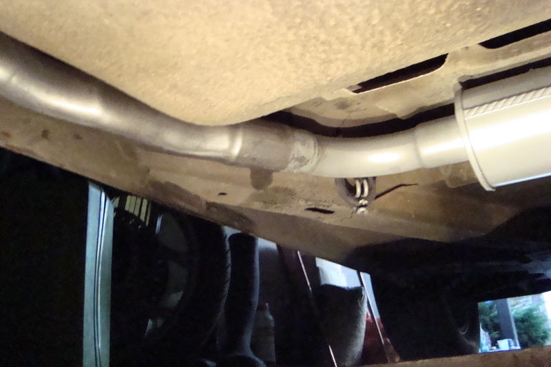

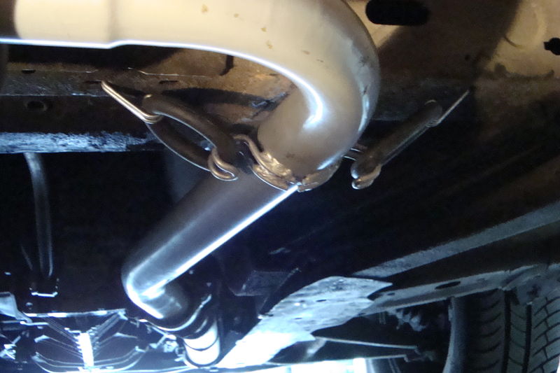

mise en place de la ligne neuve
Puis j'ai repeint le berçeau de la roue de secours, il en avait pas trop besoin mais repeint cela fait toujours mieux :rofl:

c'est curieux quand meme la forme ronde de l'ancien silencieux ar
et le nouveau plus plat j'ai aussi le silencieux ar de forme ronde
les pièces nouvelles du silencieux ar sont-elles des pièces renault ????
a+
Jean-Pierre

eh oui le départ a été un peu laborieux dû à la rouille, mais avec la petite astuceque je viens de donner plus haut ça na pas été trop difficile (pour l'astuce, merci papa).
pour jeanpierre92, toutes les pièces viennent de chez renault dont d'ailleurs voici le détail :
ref7700755921 pot de détente acier (96,00€)
ref7700718080 tube échappement (31,97€)
ref7700718075 tube échappement (31,97€)
ref7700754324 silencieux acier (138,00€)
ref7701463511 fixation échappement (19,20€)
total 317,14€ HT :arrow: 379,31€TTC
ATTENTION: il y a 2 fixation en acier qui ne sont pas dans cette commande de ligne et qui sont trés utile surtout pour le silencieux. la 1ere se situe entre le silencieux et le tube d'echappement et la 2eme entre le pot de détente et le tube d'échappement.
pour le pot de détente j'ai pu m'en passer mais pour le silencieux, il est INDISPENSABLE.
Je préfère vous prévenir car je me serais retrouver comme un c.. si je n'avait pu récupérer l'ancienne pièces.Donc lors d'une commande de ligne d'échappement, pensé à les réclamer car ce n'est pas le vendeur qui y pensera (malgré que vous lui demander TOUTES les fixations) :diable5: :nesaitpas:

En tout cas super boulot ! Cette petite sortie chromé lui va à ravir maintenant ! 8-)

elle est tout belle maintenant :inlove: et la sonorité arf qu'elle plaisir aussi 8-)
