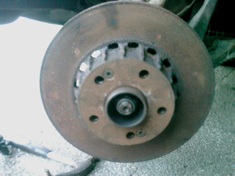

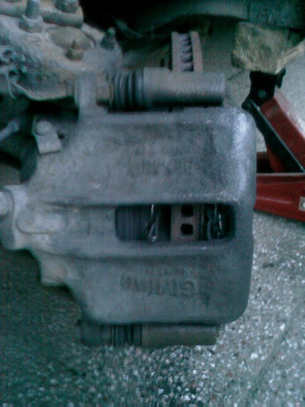

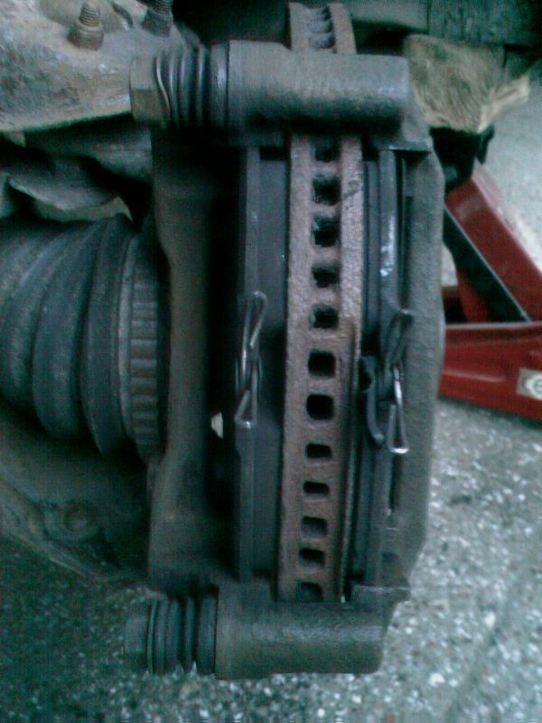

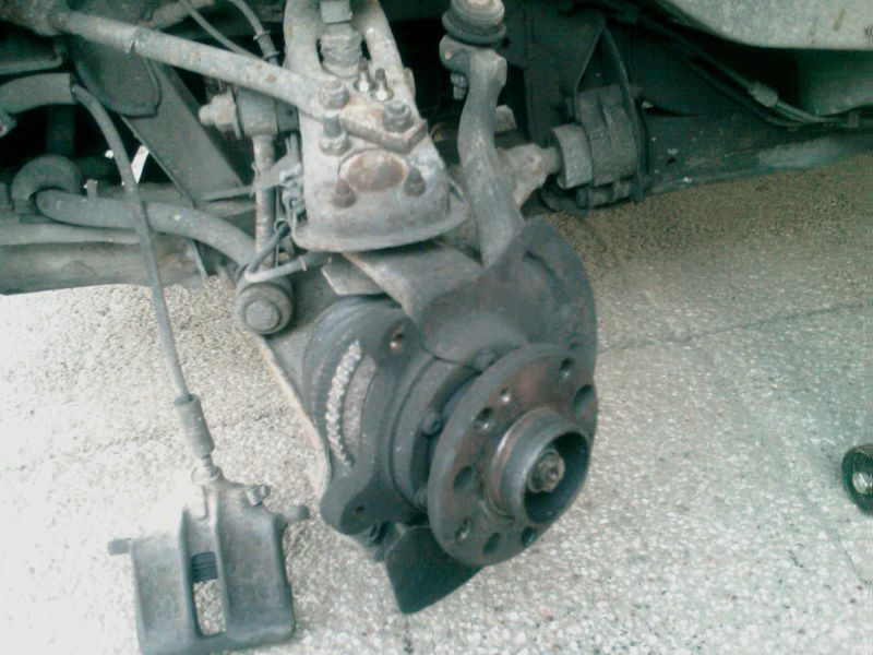

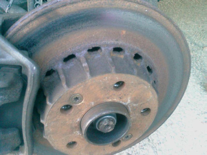

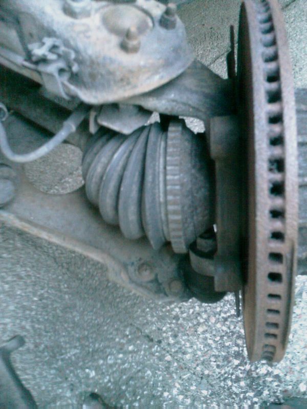

Suite des améliorations: le freinage.
Cette fois pour changer je n'ai pas de photos du démontage, il suffit de déssérer tout ce qui traîne autour des disques et ils tombent tout seuls
Donc en photo le remontage qui est le même pour une R 25 sauf que les disques de l'espace sont franchement plus gros.
On a donc un moyeu avec 5 trous pour les vis de roue et 2 petits pour les vis qui tiennent le disque (Torx de 40)
On repose le disque et on serre les deux vis pour le tenir en place, une fois la roue remise ce sont les cinq gros boulons qui tiennent tout.
Petite vue de coté pour voir les deux filetages pour les vis de 18 qui maintiennent le support de plaquettes.
On repose donc ce support après un petit coup de brosse métallique pour chasser la poussière et autres dépôts autour
Avant dernière opération on remet les plaquettes.
J'ai conservé celles qui étaient sur la voiture mais l'ancien proprio avait joué finaud
Les disques étaient tellement usés que le témoin de plaquettes aurait du être allumé depuis longtemps, pour éviter cela il a coupé et enlevé les fils sur les plaquettes
Du coup la plaquette coté piston est presque usée et pas de façon uniforme. Pour rattraper le coup je l'ai donc mise du coté droit du disque et l'autre plus épaisse du coté du piston car c'est celle là qui use le plus vite.
Je vais récupérer un morceau de faisceau sur mon ancien espace et remettre cela aux normes, un jeu de plaquette va aussi aller dans mon coffre en cas d'urgence. Je dois encore pouvoir faire un peu avec celles là , je ne fais presque que de l'autoroute et ce n'est pas là que les freins s'usent.
Dernière pièce le piston que j'ai auparavant repoussé pour qu'il se remette facilement.
Un petit coup de nettoyage pour bien voir l'inscription "Girling", on remet la roue et c'est reparti après avoir pompé un peu sur les freins pour remettre le piston en contact avec les plaquettes.

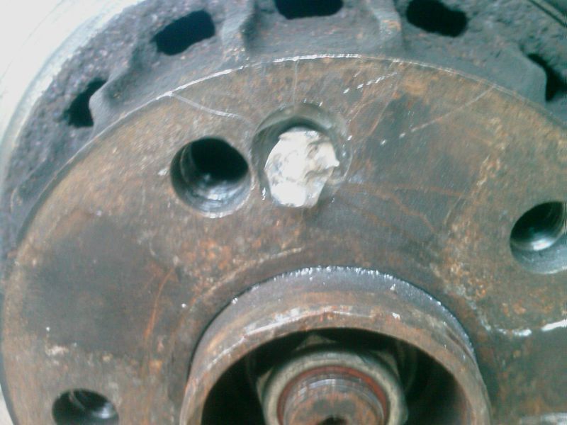

VICTOIRE
Voici ce qu'il reste du boulon qui a voulu me résister
Il ne faut pas me chercher moi
Il s'est quand même bien défendu, j'ai utilisé un petit burin et bien sûr ma célèbre massette mais malheureusement le bout cassé de la clef est d'un métal inattaquable. Du coup un petit bout de métal du burin s'est envolé ....dans mon oeil gauche. Chanceux pour une fois j'ai juste un petit point rouge dans l'oeil et le morceau de métal est ressorti tout seul.
La prochaine fois je mettrai des lunettes de protection
Après cela changement facile du disque et des plaquettes.

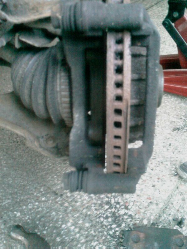

Changement des plaquettes du premier disque effectué sans perdre un oeil cette fois
Petite vue du disque qui a servi environ 15 kilomètres en ville, on voit bien que la plaquette ne porte que sur une partie du disque le temps de l'usure.
Evidemment au niveau de la puissance du freinage comme la surface de frottement est réduite ben... cela freine d'autant moins.
J'ai changé aussi ma tête de delco et le doigt donc cette fois tout l'allumage y est passé

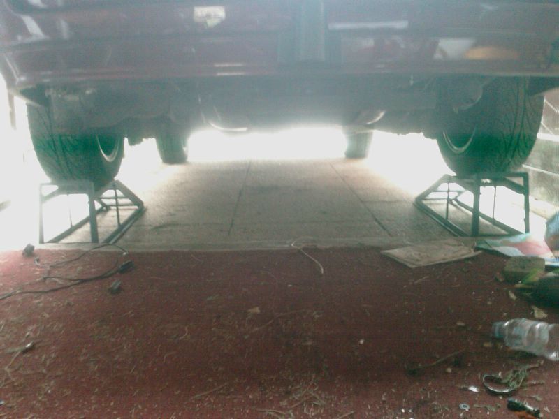

Ce week-end + ou - 2000 bornes avec l'espace, j'aime bien le gpl avec le plein à moins de 30 euros aux Pays-Bas

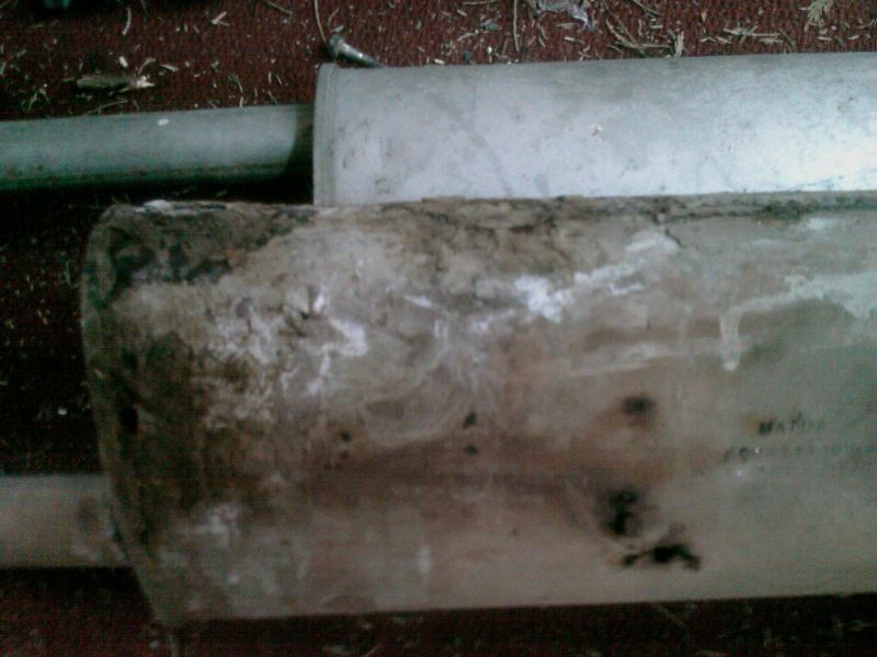

Vu le doux ronflement sortant de mon silencieux central j'ai profité du week-end pour cannibaliser un peu plus l'ancien espace dont j'avais changé cette pièce suite à une petite explosion dans mon échappement qui avait éclaté mon pot.

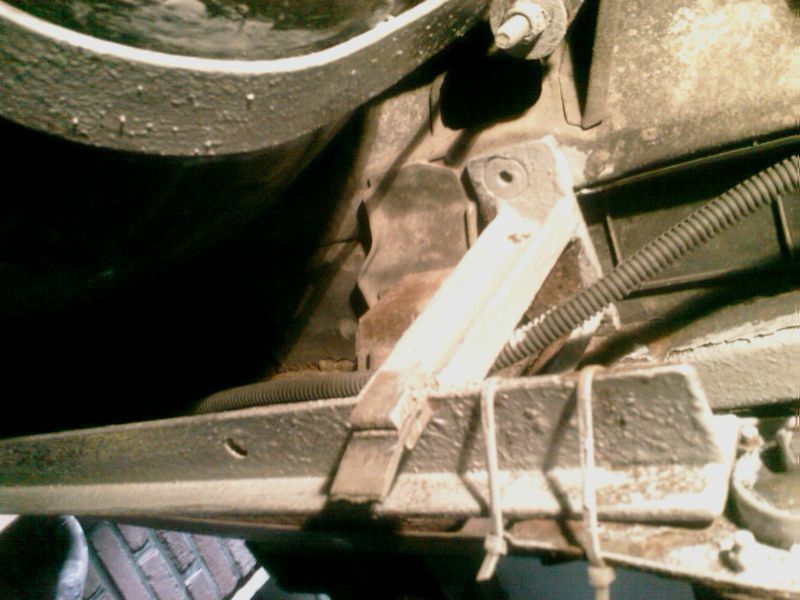

Beaucoup de surprises sous la voiture
Tout d'abord on s'installe confortablement pour pouvoir bosser à l'aise et en toute sécurité

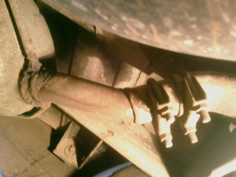

Première chose le silencieux arrière est loin du modèle d'origine
Il y a eut comme de l'adaptation et tout cela est passé au contrôle technique qui ne veux vraiment rien dire
Donc un silencieux de .....safrane????? raccordé par deux bouts de tuyau pour réduire le diamètre, cela ne doit pas respirer terriblement tout cela.
Une fois cette
nnerie sortie, il en tombe un tas de morceau de ferraille rouillée qui en dit long sur son état intérieur.
Ensuite le silencieux central ou ce qui en reste
Démontage en douceur car j'ai peur qu'il ne tombe en morceaux, c'est comme le gruyère avec des trous partout

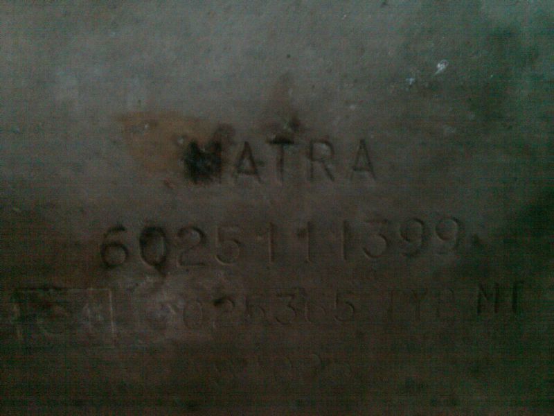

Au passage un petit rappel historique, l'espace le vrai (pas les monstrueuses horreurs en ferraille actuelle) est un véhicule en fibre de marque MATRA comme indiqué sur la plaque constructeur et construit à Romorantin.
Donc mon silencieux central est une magnifique pièce collector car marquée "MATRA", de là a ce qu'il ai 17 ans et 360000 kilomètres cela peut expliquer son état

En vitesse je profite de l’absence du silencieux arrière pour traiter les supports du réservoir gpl et l'attelage complètement rouillé. Je reviendrai dessous plus tard avec un gros pot d'antirouille
Au passage j'ai découvert qu'il ne restait qu'une des deux sangles de fixation du réservoir d'essence
, heureusement que je ne le rempli jamais complètement à cause du gpl mais c'est encore un truc que je dois récupérer sur un autre espace.
Après cela redémarrage plus silencieux mais je dois réajuster la ligne car elle touche à un endroit et cela fait des vibrations désagréables
Une fois cette
