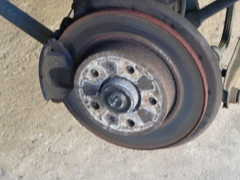

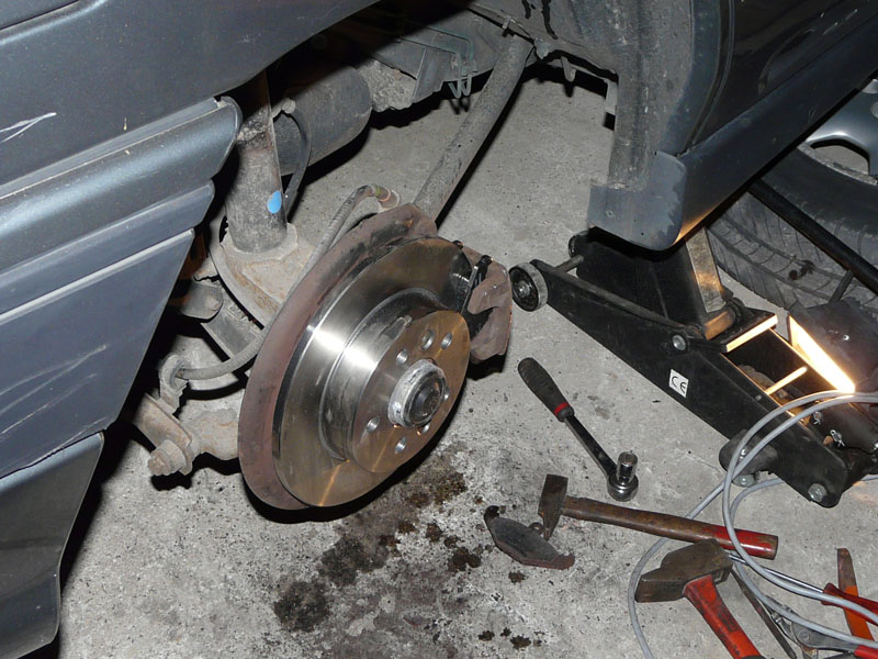

changement des freins ar qui ont 274 000km

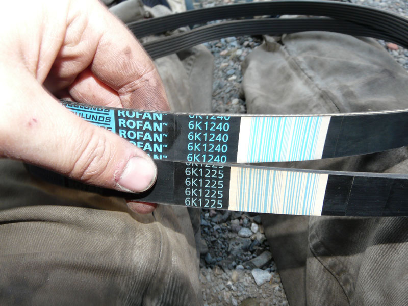

2eme petit soucis le compresseur de clim a serré! du coup la courroie a chauffé et a fondu le galet tendeur!
on change par ce que l'on a en stock: compresseur de clim de 2.2dt
la poulie etant plus petite on met une courroie plus petite

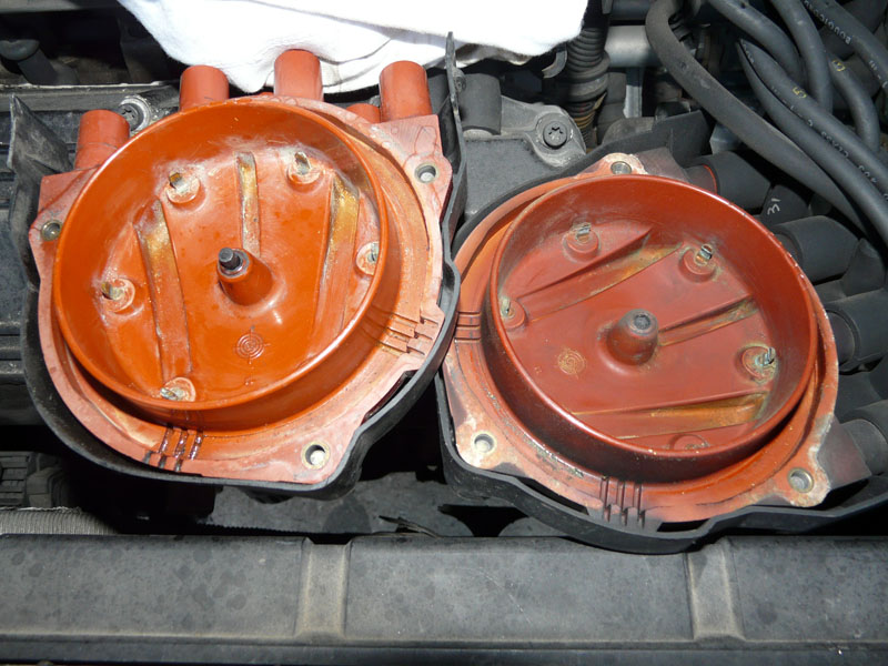

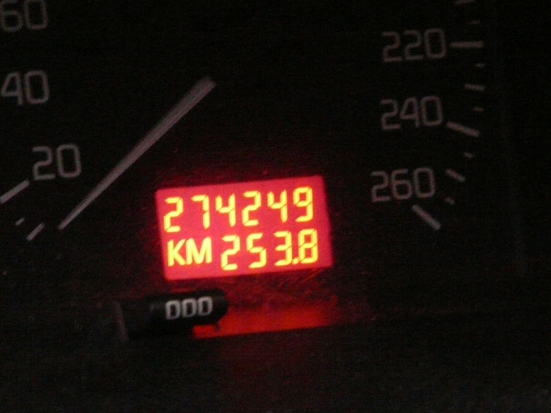

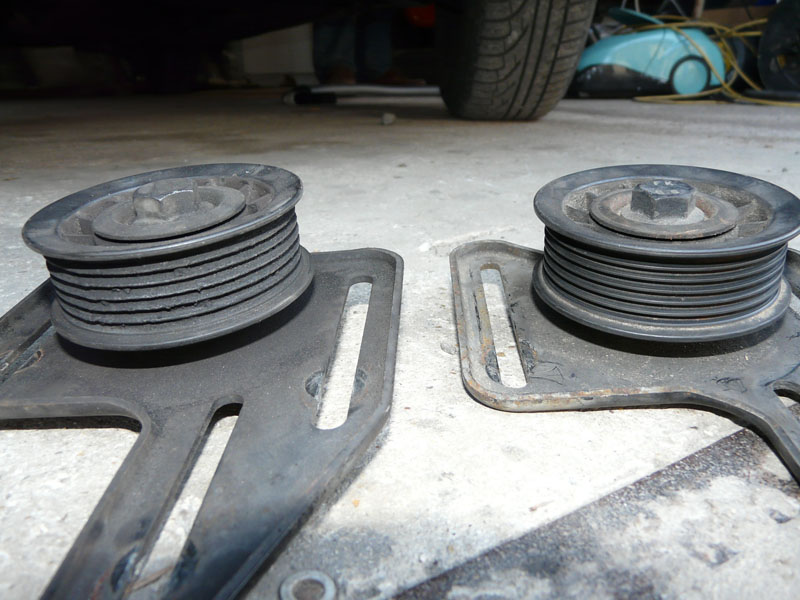

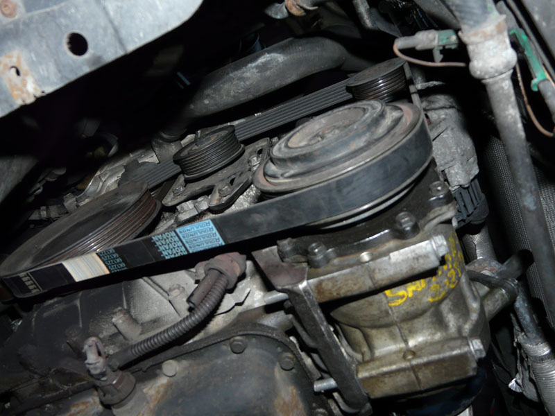

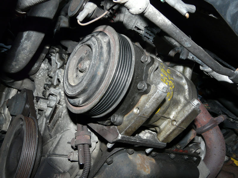

on change la tete de d'allumeur qui en avait bien besoin
