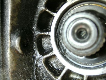

En plus je viens de voir que le joint de boite commence aussi à suinté sur le côté que j'avais fait en premier ...
A cause de la boursouflure ?

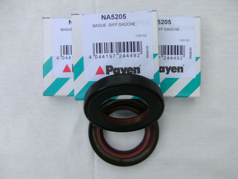

Ton joint spy là, c'est un joint spy PSA double lèvre, pas Renault n'est ce pas ?
Pour ta fuite rien de grave, ça n'empêche pas le fonctionnement correct du moteur ;)

Les joints spi de boite UN1 40x58x11.3mm, au lieu de 42x58x11/16mm.

Pour les joints spy de boîte, ce sont les mêmes qu'une certaine référence PSA, connus pour être plus efficaces, mais là il semble mal posé.
