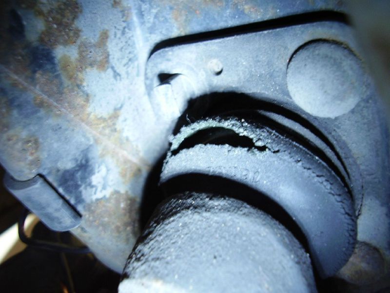

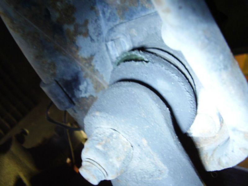

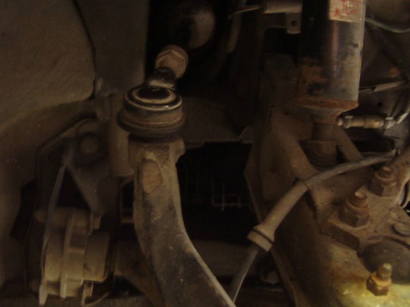

Quelques photos du train avant droit.
Bien rotule de bras supérieur crevé :(
Alors il y a aussi la rotule de triangle inférieur qui suite... :(, je vais regarder l'autre côté dès que possible.
Bien l'autre côté est crevé aussi > donc rotule de bras supérieur D + G à changé !
Est-ce l'origine du bruit ?

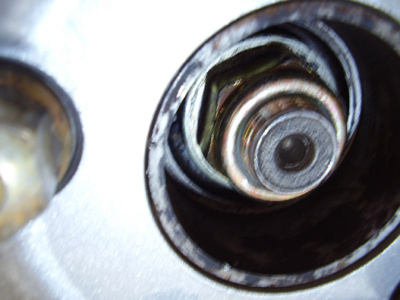

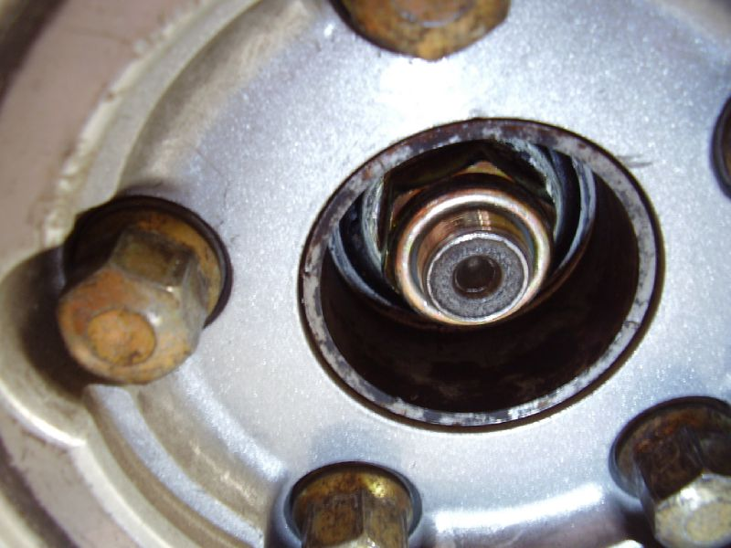

Je vois pas bien sur la photo mais il est bien en place ton écrou de cardan ?

Désolé les photos ne sont pas très bonne, j'étais dans mon garage et je n'ai pas beaucoup de recul juste un passage de 50cm pour circuler d'un bout à l'autre du véhicule :( !
Oui il est en place j'ai desserrer et resserrer il faut 25 m.kg, mais ma clé dynamométrique s'arrête à 21 :worried: !
Est-ce les rotules qui pourraient produire se bruit de hululement ?
