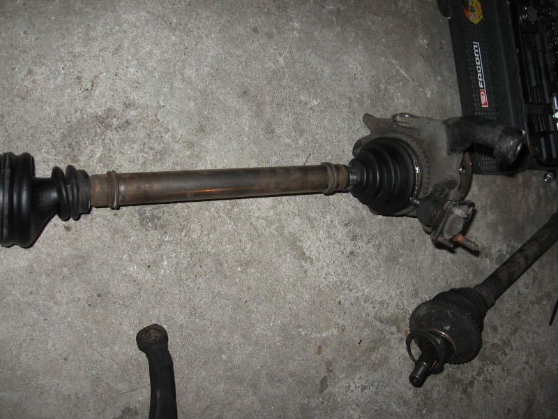

ouai pour les cardans il faut une clé de 30 avec une rallonge car c'est bien bloquer :lol:
et pis du coté de la boite juste un chasse goupille
par contre pour retiré le cardans du sera obliger de démonter la rotule supérieure afin de pouvoir retiré le cardans du moyeux :)
tu vas voir sa vas tout seule a faire le plus chiant c'est de remettre les goupilles :roll:

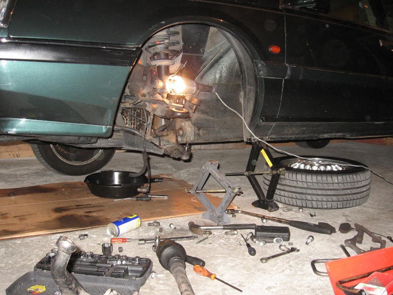

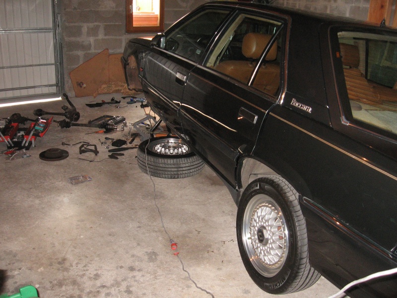

Bon s'est fait. 3h30.

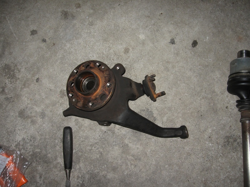

Quelques tuiles quand même : déjà pour virer les rotules de la fusée en place (je me suis tapé sur le pouce au marteau j'ai super mal, j'ai l'ongle tout noir, bref... ;( ).
Ensuite j'ai cru bon de graisser un peu l'axe des routure... Mais après pour visser c'est la rotule qui tournait :swear: . Avec de la patience j'ai quand même réussit.
Et puis, je pense erreur classique la première fois qu'on le fait : on oublis d'aligner les trous de goupille... :@ Donc on re-démonte la rotule supérieur de la fusée... :envy:
La une visse (11') casse... :@ Donc on récupère sa rotule sur la vieille fusée...
Bon cette fois je pense que je n'ai rien oublié? Goupille en place, rotules serrées (pas trop sinon les petites visses de la rotule sup cassent)... Remise en place du disque, plaquettes etrier... Biellette de direction...
Ok, je mets la roue en place, et je vais faire un tour.
Le nouveau avec sa fusée...
