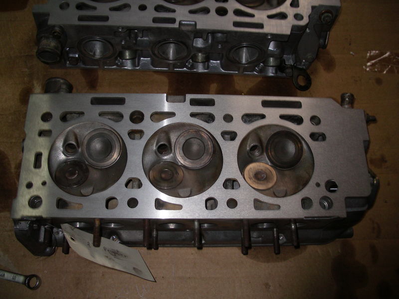

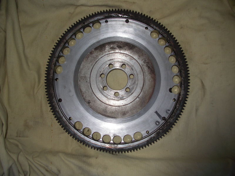

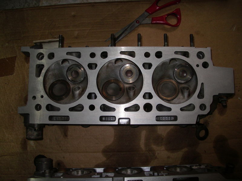

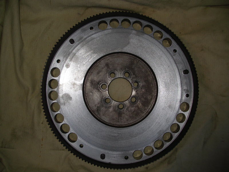

Après une période un peu longue de travaux sur l'auto, me voici de retour. Comme annoncé j'ai raboté mes culasse de 0.5 mm, donc usiné la pipe d'admission, le carter cache chaine de distribution et repris l'alésage du distributeur d'allumage. Eh oui, tout ça est nécéssaire lorsque l'on a un moteur en V. J'ai également usiné mon volant moteur où j'ai gagné 12% de masse et 25% d'inertie.
Résultat vraiment super, le moteur développe un couple plus généreux et je suis vite au rupteur...je cherche toujours le moyen de revisiter les calculateurs, cela devient encore plus nécessaire pour terminer la petite prépa.
Quelques informations sur les prix:
Culasses: 120 €; Pipe d'admission 85 €; carter 50 €; disque 330 €; équilibrage + usinage pour obtenir un serrage de 0.4 mm sur le disque 100 €, tout ça HT biensur.
Voici quelques photos:
Le disque avant sur ces deux faces:
Le disque après:
Voilà pour ce soir
