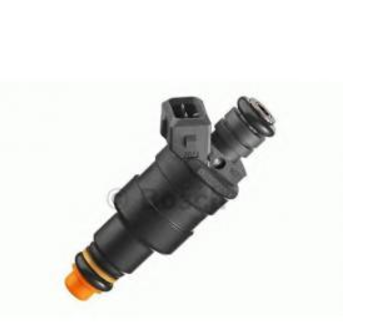

Les injecteurs sont ceux de 205ch?
kev51100
- Membre habitué
- Messages : 12
- Inscription : 15 mai 2017, 01:56
- Localisation : Reims
Re: Aide pour un changement de moteur Z7U 702 pour un Z7U
Normalement oui, ce sont ceux-ci :
- Pièces jointes
- Sans titre.png (48.68 Kio) Consulté 33 fois
Vérifie la référence Bosch, de mémoire ceux de 205ch débitent moins. Il faudrait aussi essayer de trouver le cylindre qui ne donne pas.

J'ai vérifié les injecteurs et ce sont bien les bons.
Donc pas de piste pour le moment
