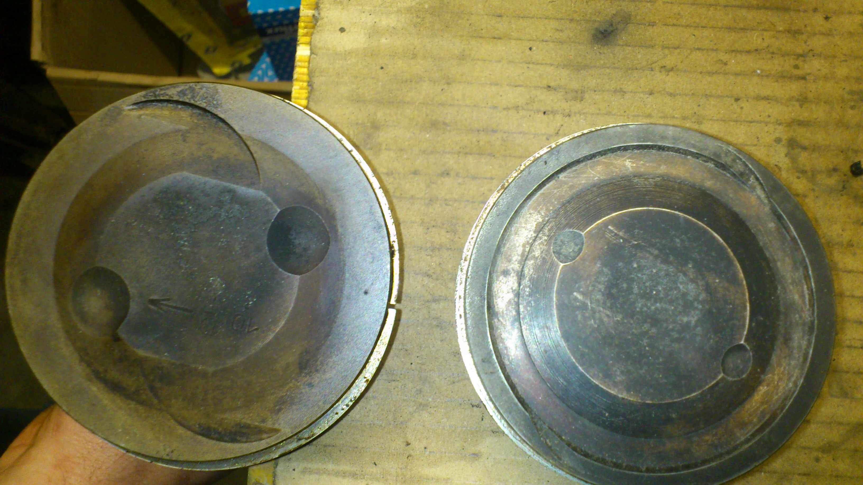

Merci Messieurs pour vos infos.
Quelques précisions, les culbuteurs sont hydrauliques, Grosses soupapes et le moteur n'a que quelques km. Ce qui m'intrigue c'est de ne pas avoir d'avoir d'arbres d'équilibrage, tout est complétement identique aux culasses Z7W 2.85, comme si le haut moteur aurait été modifié..? Pour les A610, il y a eu un développement spécifique des culasses, avec des soupapes échappement au sodium et des conduits d'admission probablement non redressés "encombrement en hauteur de la pipe d'admission?" Ces culasses sont très rares à trouver. Donc je prendrai des culasses de Z7U 2.5 en travaillant le rapport volumétrique, en éliminant les pertes de charges (qui sont importantes), sachant que j'aurai que les petites soupapes...Car je ne pourrait partir des culasses aux conduits redressés, pas de pipe d'admission adapté pour alimentation turbo.
Concernant les arbres à cames, je prendrai ceux du Z7W, qui sont montés sur les 260 Venturi et A610.
Coté injecteurs, je prendrais probablement les références de l'A610, avec un régulateur de pression réglable pour un ajustement du taux stroechiométrique (12.8). J' ai un calculateur préparé avec 3 positions, souple, standard et sport.
Je suppose que les pistons sont du bon modèle puisqu'ils sont plats et d'après mes documentations cela correspond à une version turbo, pouvez-vous confirmer?

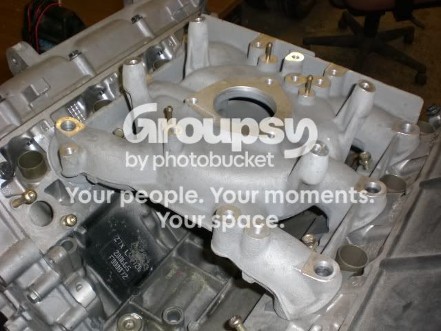

Pistons plats ça devrait correspondre oui et on est justement en train d'en parler sur un autre topic en ce moment, mais il existe un autre 3.0 sans arbre d'équilibrage c'est celui des AMC/Renault aux USA code Z7X-711 et Z7X-715 donc à voir si ton moteur est vraiment bizarre.
Pour l'A610 la pipe d'admission est spécifique même si elle ressemble à celle des 2.5 turbo et se monte aussi sur un bloc de Safrane Biturbo:
Et pour les aàc de Venturi 260 et d'A610 je ne pense pas qu'ils viennent du Z7W et ils ne sont certainement pas similaires vu que le moteur de la 260 est un 2.5 préparé avec un vilo à manetons décalé de 2.8 alors que l'A610 dispose d'un 3.0 plus récent.
Ton bloc actuel dans l'Alpine est un 2.8 de 505 non?

Donc il y a bien une pipe d'admission spécifique pour A610 avec des conduits redressés, donc pour culasses 2849 grosses soupapes.
