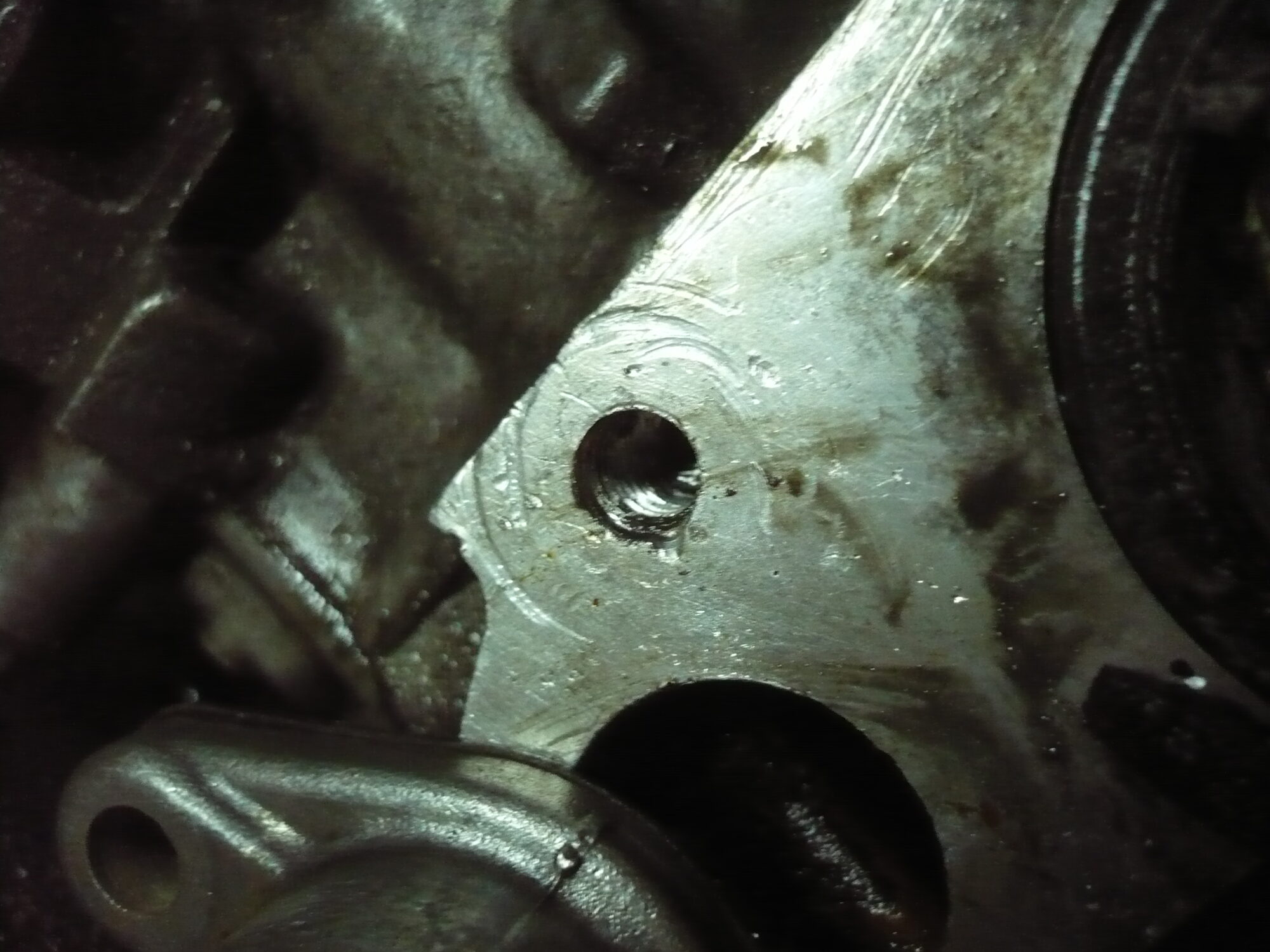

vis cassée dans la culasse

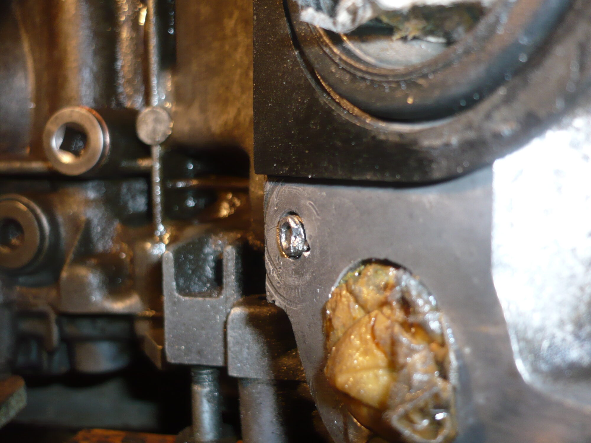

d'autres vues

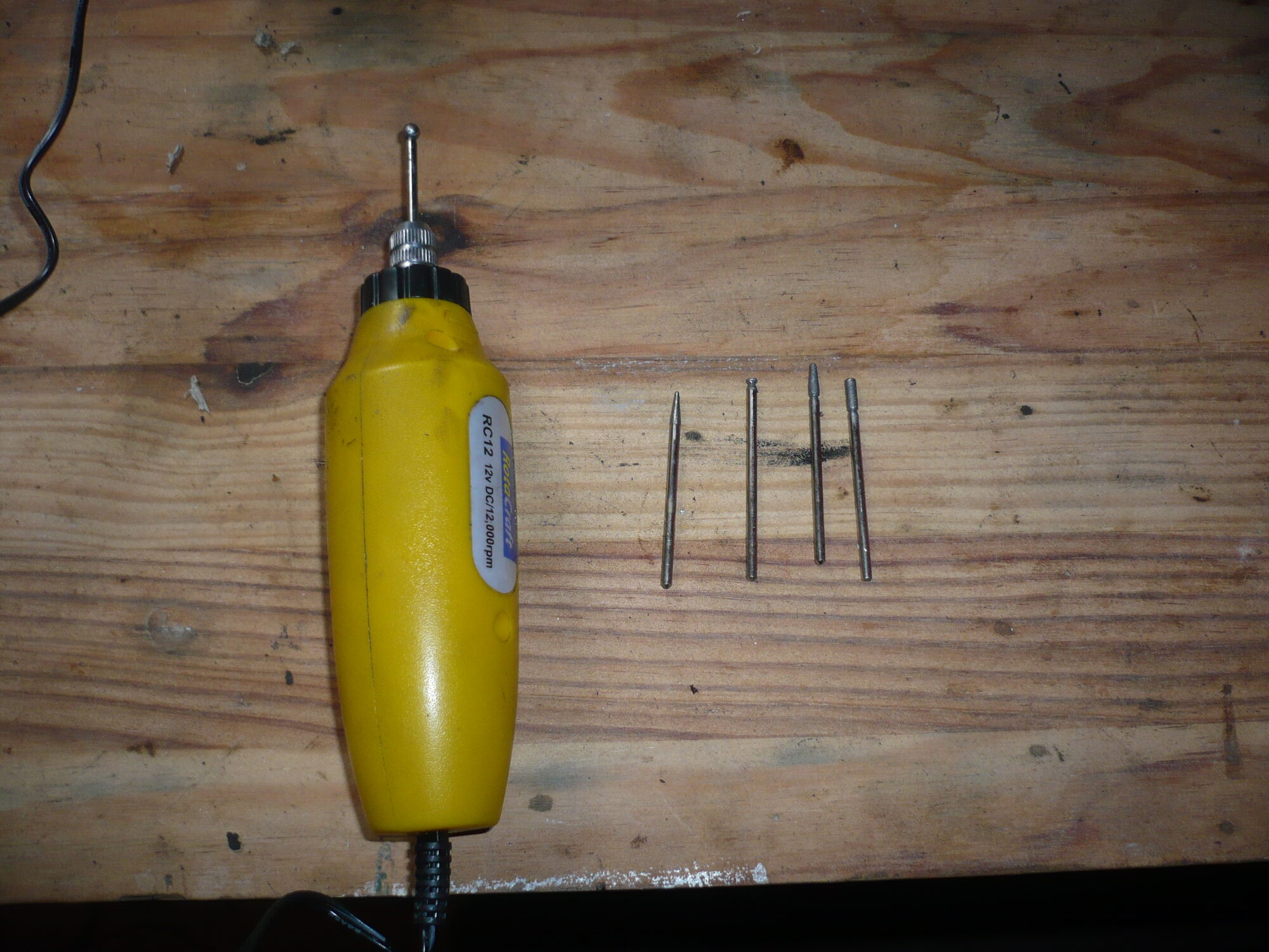

Pour le moment j'attaque le forage......A la dremel et pointe diamant!!!!!
C'est long ( 1 album de noir désir = 1 à 2 mm de forage...)
Je compte traverser, voir si je peux "consommer" mon tourne à gauche, pour repercer + large...
Quel boulot pour 2 minutes d'empressement!!!!!!
"La patience est une vertue petit scarabé....." :D
Je fais une photo dès que possible!!!

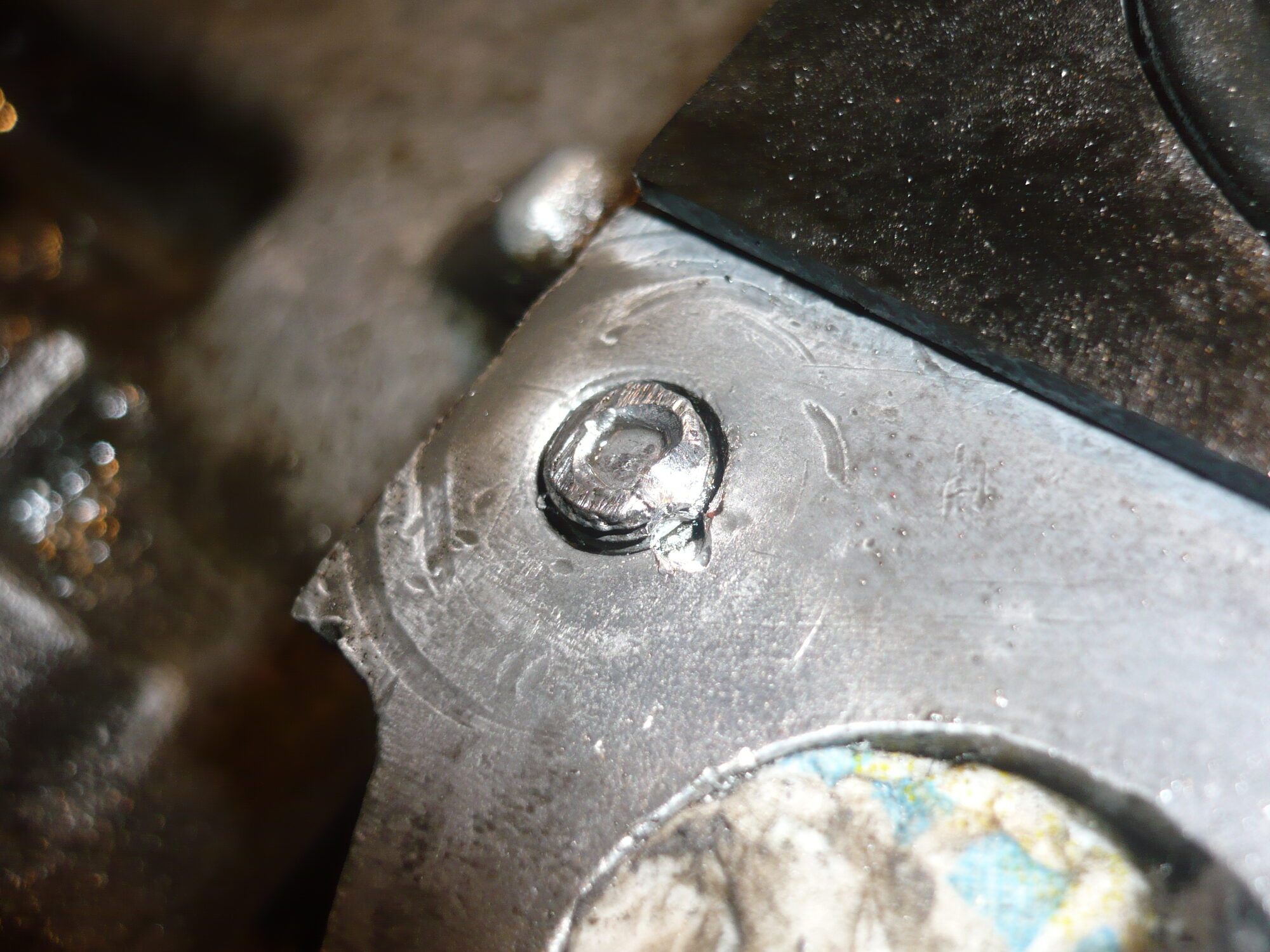

Victoire!!! :blob9:
Après avoir fraisé patiemment (environ 4 ou 5 heures) le tourne à gauche à la pointe diamant, j'ai pu repercer à 5mm, puis 5.5 mm et enfin 6mm.
A ce moment j'ai retaraudé en M8 x 1.25...
Je pense remonter en mettant des tiges filetées et en serrant avec des écrous....
