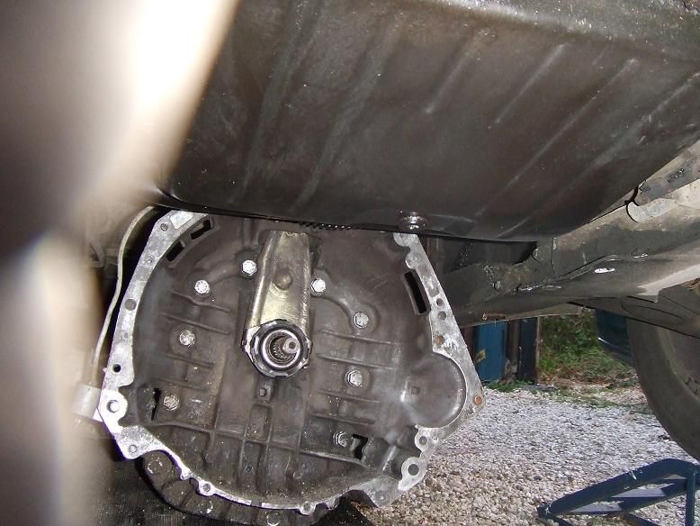

Bon alors retour du changement de boite, bonne nouvelle elle est en place et semble fonctionner correctement.Pour le moment j'ai juste fait l'essai sans les cardans pour voir si cela tourne et le résultat est satisfaisant ;)

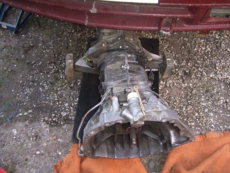

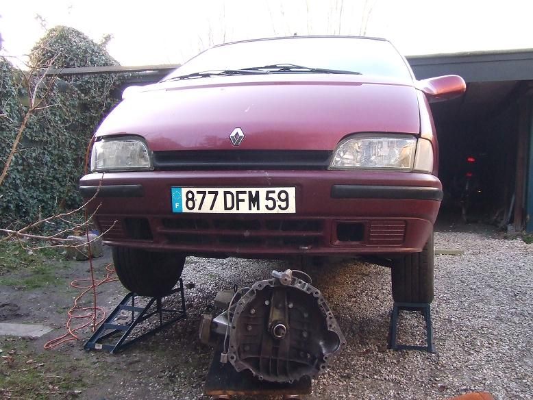

Retour sur le remontage: d'abord on hisse la voiture sur des rails et ensuite on présente la boite sur son petit chariot qui bien entendu ne passe pas dessous :devil: Il faut donc remettre la boite par terre et la remettre sur le chariot une fois sous la voiture.
Avant montage mise en place du recepteur d'embrayage car les vis sont impossible à atteindre une fois en place.Je fixe la fourchette avec un peu de ficelle car si elle se prends dans le chassis de la voiture elle recule ce qui a pour effet de déplacer la butée d'embrayage qui doit rester en place :sweat:

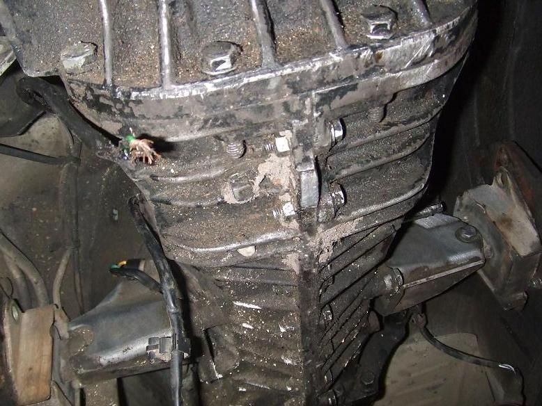

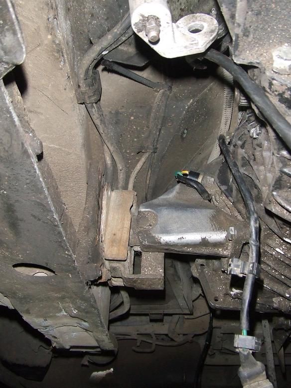

Pour hisser la boite en place j'ai simplement découpé un madrier qui trainait dans le coin pour me faire des cales de 5 centimètres d'épaisseur que je glisse tour à tour sous chacune des roues du chariot jusqu'à ce qu'il soit en place.Les morceaux font environ 30 de longs par 15 de large pour permettre au chariot de bouger un peu.
Une fois à la bonne hauteur, les silents blocs arrières maintiennent la boite à la bonne place, le chassis en forme de cornière maintient la boite en l'empêchant de descendre.
Plus que cinq centimètres et on y est mais ce sont les plus dur, il faut secouer la boite dans tous les sens pour qu'elle se mette en place d'un coup comme par miracle. :tmi:
Voilà la suite au prochain numéro :hai:

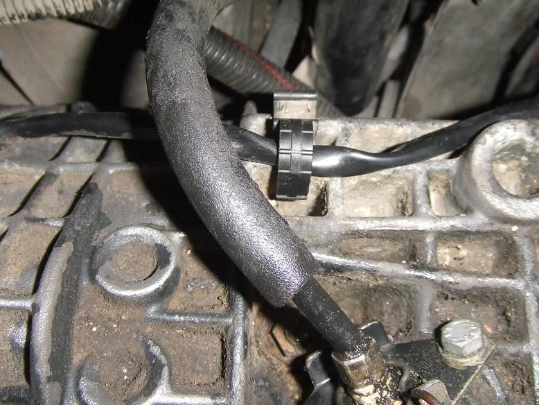

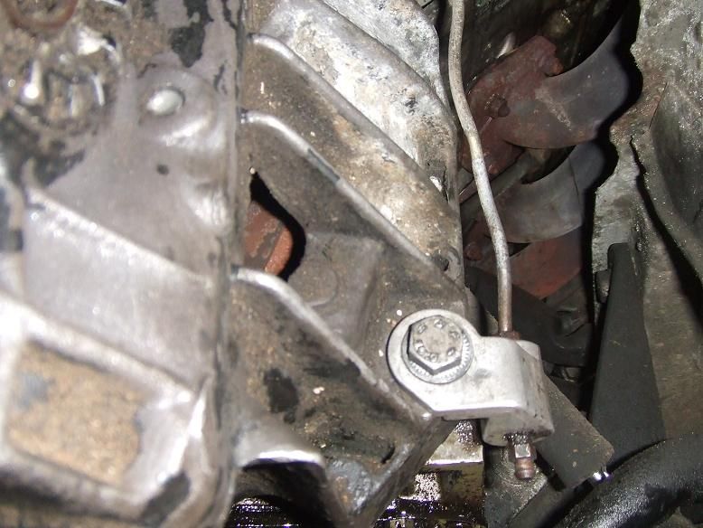

Donc une fois la boite en place (ouf!!!!) quelques détails en photos.D'abord pour une fois il y a quelqu'un qui a pensé que vu la position du recepteur d'embrayage il serait impossible d'atteindre la vis de purge du circuit ce qui est nécessaire pour remettre en marche l'embrayage.Sur le recepteur il y a donc un tuyau qui descend sous la boite à la place de la vis de purge,celle-ci se retrouvant du coup sous la boite beaucoup plus accessible.
Bien évidemment durant ma première tentative de montage de boite j'ai tordu ce tuyau qui a cassé quand j'ai voulu le remettre droit.Petit tour à la concession Renault qui me trouve une référence en 60.... soit un référence normalement pour Alpine les numéros Renault commençant eux par un 7.Ce tuyau sans particularité aucune mesure environ 30 centimètres et est disponible pour ......66 euros :o
A ce prix j'ai récupéré un flexible de frein avant gauche d'espace la distance entre le maitre cylindre et la roue étant sensiblement la même. Résultat ça marche, c'est gratuit et en plus j'ai de la réserve au cas où.Image

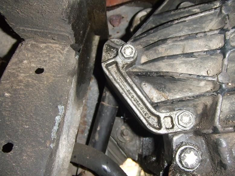

Ici vu du cable de compteur en place dans son logement spécifique (c'est bien des pièces d'origine).
De l'autre coté de la boite remise en place du démarreur dont les vis servent aussi à fixer une espèce d'amortisseur pour le moteur.

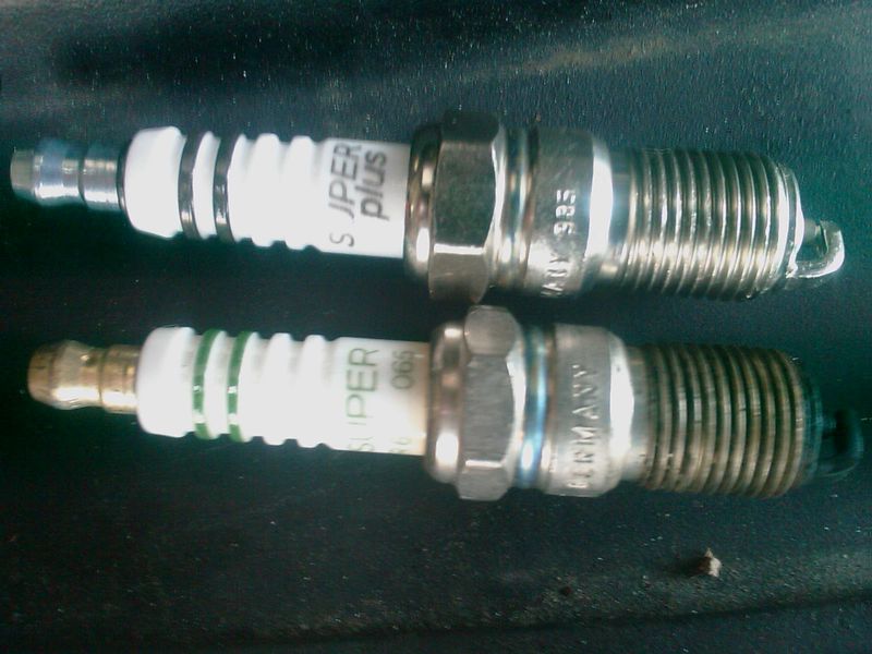

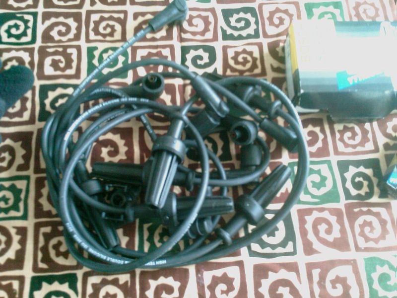

Il y a un mois il m'avait fait le coup en Bretagne et j'avais descendu le pare choc pour pouvoir décalé le radiateur et nettoyer la tête de delco. Elle n'était pas franchement sale mais suite à la manip le V6 ronronnait tranquille.Depuis 15 jours plus rien, d'abord j'ai vidé la batterie à essayer de démarrer et ensuite même rechargée cela ne veut pas partir.Ayant changé mon capteur PMH l'année dernière soit moins de 10000 bornes j'ai soudain pensé au plus simple : je n'ai jamais changé les bougies sur cette voiture donc au moins 40000 kms :tmi: .

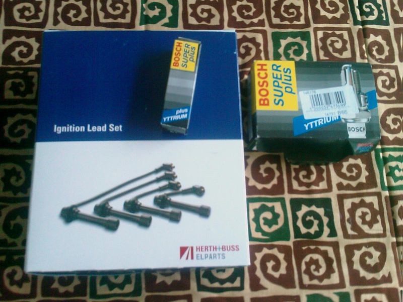

Tant qu'à faire j'en ai profité pour commander des fils de bougies tout neufs car les miens sont à moitié raides tellement ils sont vieux : je pense qu'une bonne partie de l'électricité n'atteinds pas les bougies :envy:
Petite commande en Allemagne mercredi matin et dès vendredi après-midi le paquet est à la maison aux Pays-Bas. Super efficace les germains sur ce coup là.
J'avais d'avance des bougies Bosch (encore allemand) super plus à l'ytrium :eek: Je ne sais pas ce que ce métal à comme propriété mais ça claque comme nom :lol:
Donc installation des cables un par un à chaque changement de bougie. Ils sont pile poil comme l'origine, pour 40 euros le lot je suis content :inlove: , ils sont vraiment souples par rapport aux anciens limites cassants.
A la première bougie démontée j'ai tout de suite vu comme une différence : trouvez la neuve vous-même!

Essai avec les 5 bougies neuves: démarrage au 1/4 de tour malgré une température inférieure à 0° dehors :clap: Je peux déplacer la voiture et je vais voir durant le reste de la semaine pour changer la dernière.

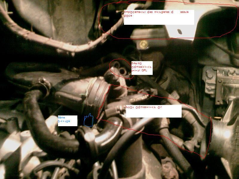

Bon hier soir, j'ai mis ma p****n de 6ème bougie :swear:
J'ai trouvé un moyen de ne pas tout démonter mais quand même 1h1/2 pour cette ultime bougie.
J'ai pris quelques photos et je vais essayer d'être pédagogique (après tout c'est mon ancien métier :wink: ).
J'ai donc dû virer les essuies-glace et leur moteur, puis les tuyaux d'admission d'air au niveau du filtre et de l'installation gpl et là surprise grace à une clef avec un cardan j'ai pu en me contortionnant quand même extraire la dernière bougie de la série :clap: .Cela m'a éviter de déposer tout le bloc de ventilation du chauffage et fait gagner une bonne heure je pense.
En photos cela donne:
En rouge ce qu'il faut démonter : le plus simple les tuyaux d'air entre le filtre et la goulotte, dans le fond les deux tuyaux ronds pour l'air du gpl et en haut l'emplacement du moteur, c'est surtout la tringlerie qui empêche de passer les mains.

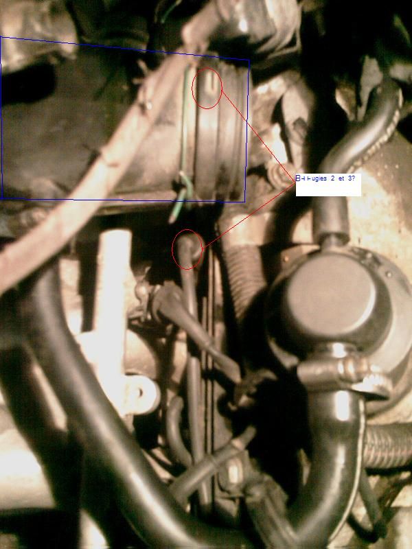

En bleu l'endroit supposé de la bougie caché par la goulotte indémontable: les boulons font 8à 10 cms de long et il n'y a que 2 cms libre sous le bloc de ventilation :?
Ici on voit le cable de la bougie 2 en rouge et l'emplacement de la 3 (celle à changer) sous le tuyau en bleu qui lui ne bouge pas.
