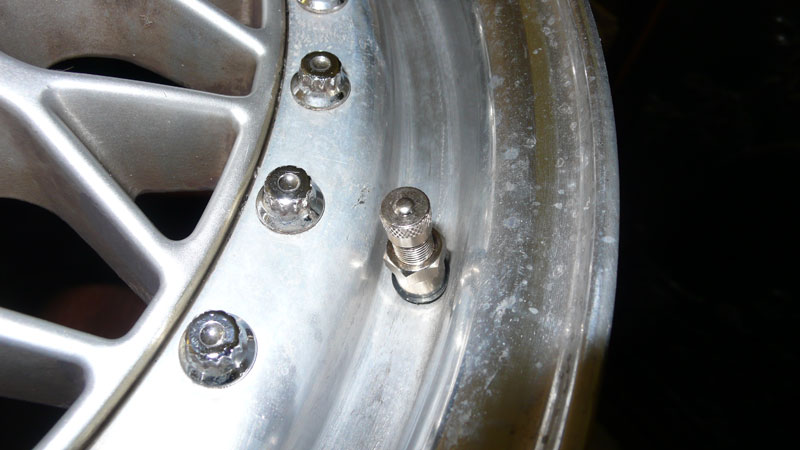

J'ai enfin reçu mes valves BBS et j'ai pu en monter 2 8-) :

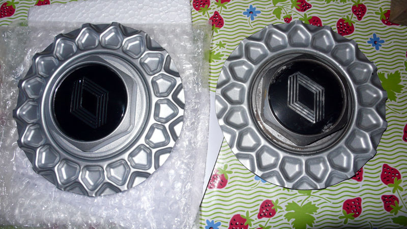

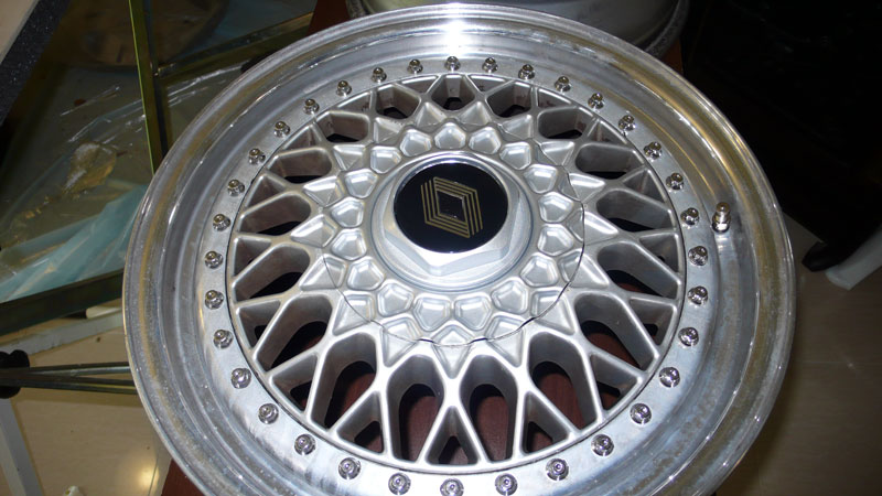

Des caches BBS neufs pour titine, qu'est ce que c'est beau :inlove: :
Comparaison entre le neuf et le vieux :

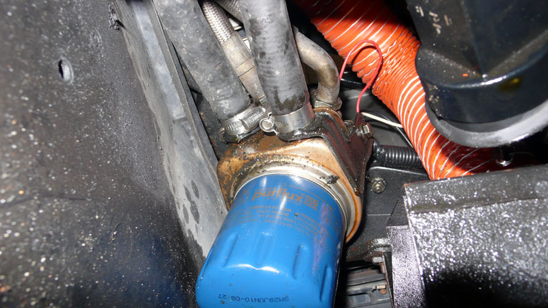

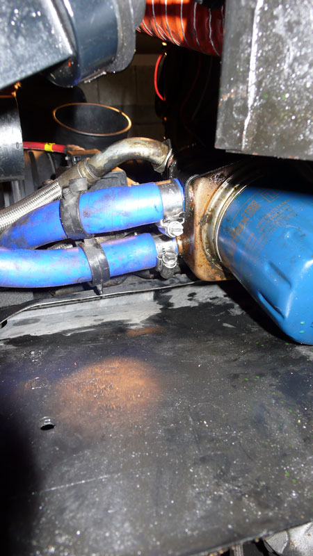

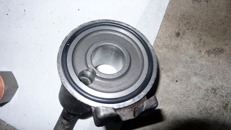

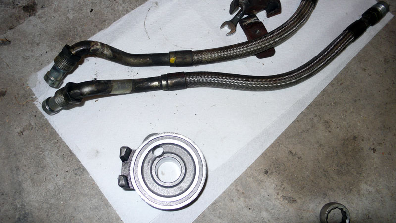

Et puis go sous la voiture pour résoudre une vilaine fuite d'huile et de LDR au niveau du déport du filtre à huile :
Les pièces en attente de montage :
Changement de tous les joints :

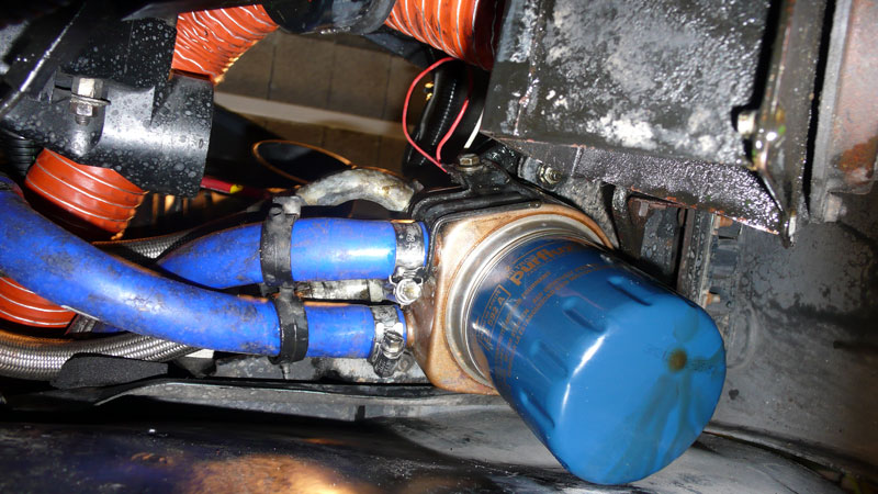

Changement des durites de LDR par de la durite en silicone :

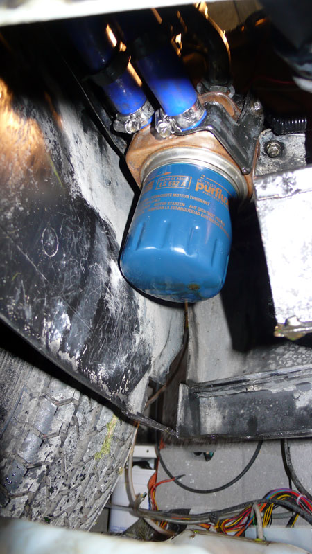

Après tout ce remu-ménage, changement du filtre à huile une nouvelle fois :
Vue sur l'ensemble réparé :inlove: :

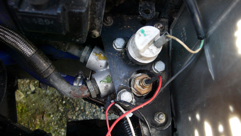

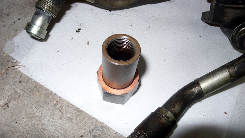

Après test, localisation d'une petite fuite persistante. Verdict : mauvaise étanchéité de la sonde de pression d'huile.
Donc démontage et pâte à joint autour du filetage et remontage (cette fois-ci c'est sec et ça reste bien sec 8-) ) :

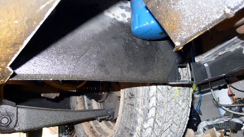

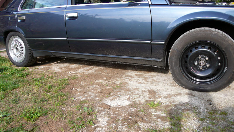

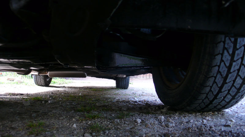

Traitement à l'Hammerite de mes bas de caisse :
Et de la partie inférieure de mes triangles :

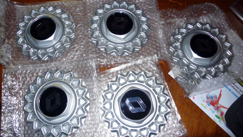

Pour Benjamin, quelques photos des plateaux BBS neufs :mrgreen: :

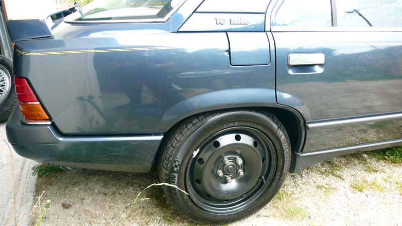

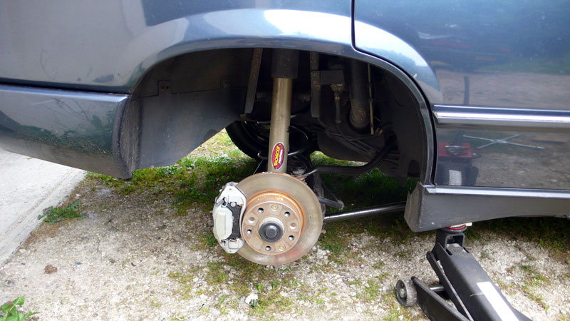

Ce matin dépose des mes roues arrières en prévision du changement des pneus, des valves et de l'ajout d'un joint en silicone. J'en ai profité pour passer un coup d'antirouille :
Les jantes tôle en 16 pouces ne vont pas très bien à la R25 :
