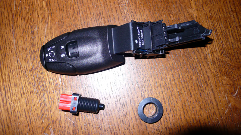

Dans ce topic, je vais vous parler de l'évolution du montage du régulateur de vitesse sur une 406 2.2 HDI.
Cette voiture est multiplexée et est équipée du bloc commodo COM2000.
Ce qu'il y a d'intéressant, c'est que la base même du rajout du régulateur de vitesse ne coûte que 86€ (tarif publique peugeot, hors remise et sur des pièces neuves).
Voici donc les éléments qui ont été achetés et installés dans l'auto :
Les prochaines étapes seront donc :
  • Activation de la fonction dans le BSI de la voiture par télécodage (interface Lexia achetée, je devrais la recevoir bientôt. Pour ceux qui ne la connaissent pas, c'est l'interface PSA avec le logiciel PPS2000 pour les Peugeot)
  • Câblage du contacteur redondant fixé sur la pédale de frein (sécurité)
A suivre donc... ;)

Merci, après différentes lectures sur ce sujet je ne serai pas le premier à avoir réalisé ce rajout d'option, donc ça ne devrait pas poser de soucis pour la suite

Astuce bien connue sur 307, d'ailleurs peugeot a fait évoluer l'auto pour rendre cette manip impossible non?
Vu la différence de prix entre l'option usine et l'achat du commodo + contacteur + coup de diag ils ne devaient pas en vendre beaucoup des régulateurs.
J'ai comme projet d'en installer un de 605 sur ma 309 mais c'est assez difficile de trouver les pièces en casse.
Messages : 8394
Re: Montage régulateur de vitesse 406 2.2 HDI
Ils ont supprimé le connecteur du contacteur redondant.
Mais ce n'est pas un problème, il suffit de le recâbler et de retrouver donc sur quelle voie du calculateur on a un signal qui doit arriver en +12V
Pour le reste, vu que cette auto est pourvu d'origine d'une option "régul", le BSI intègre d'origine le flag à activer ;)
et donc si j'ai bien compris comme c'est un accelerateur eletronique pas besoin d'autres pieces! on active la fonction dans la calculo et paf avec le comodo et le contacteur ca fait des chocapic?
Messages : 8394
Exactement :lol:
