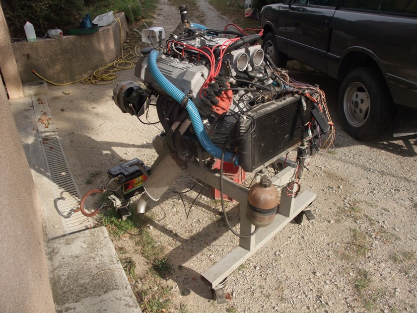

Message par fredgr5 »

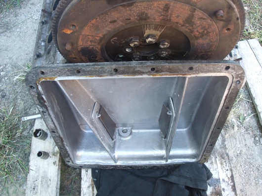

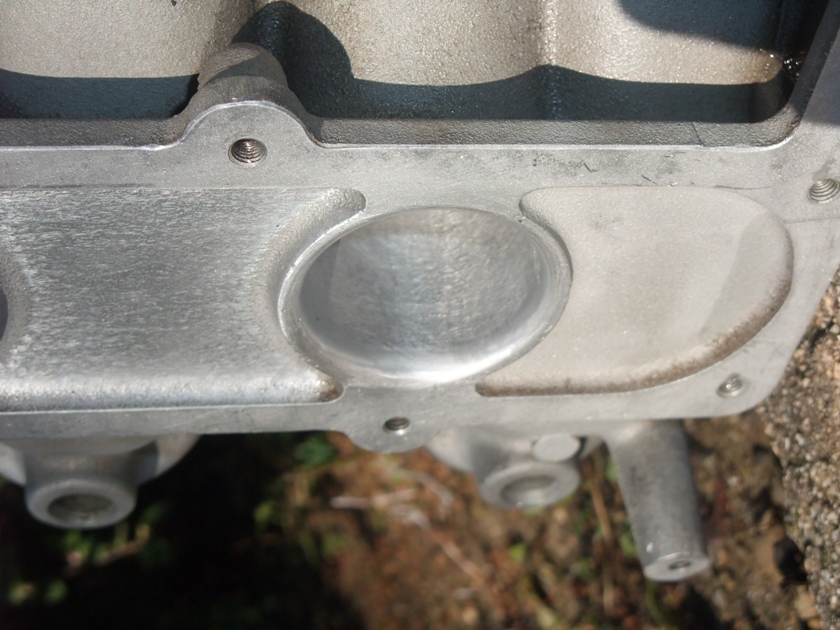

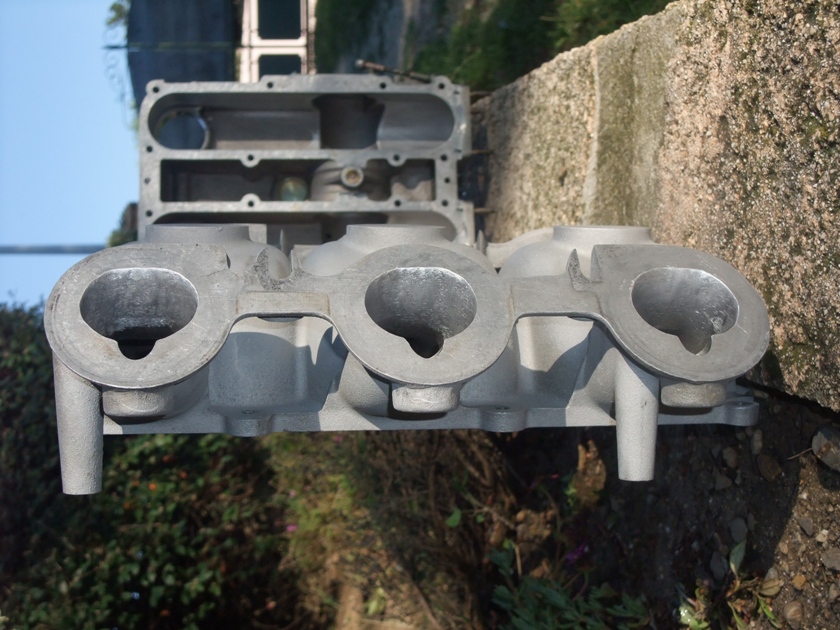

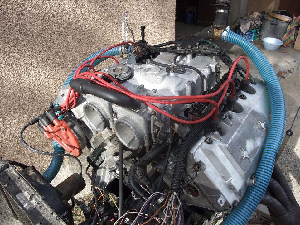

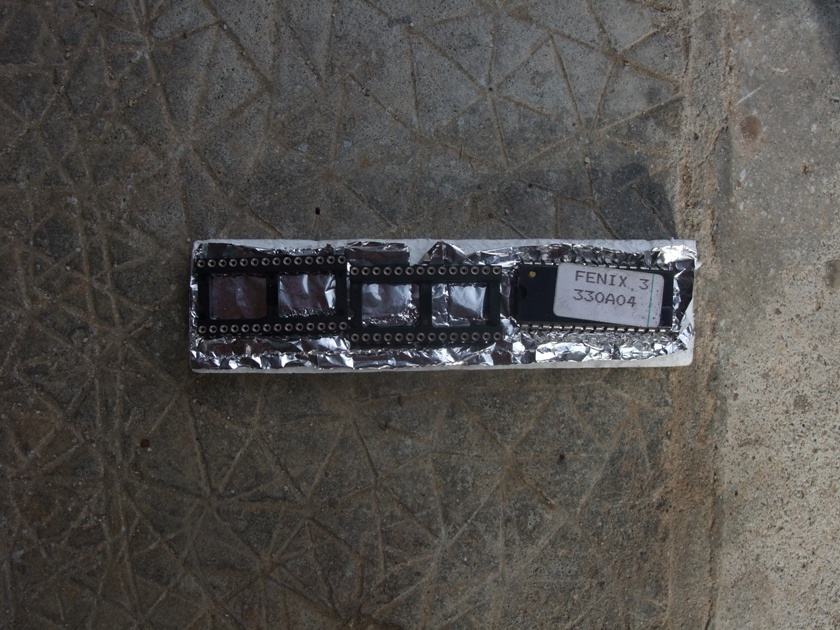

Pour ce qui est de la reprog eprom elle vient de chez vec racing.L'injection est entièrement remplacée par celle de la renault 25 (calculateur,injecteur et faisceau)elle est donnée pour approximativement 240 cv.Je me suis procuré la puce par une de mes connaissance dans le milieu des professionnel Alpine après le décès de MR DE VLIEGHER (Patron de VEC RACING).J'ai fait la transformation dans le calculateur 25 en dessoudant l'EPROM d'origine pour la remplacer par un porte EPROM amovible.

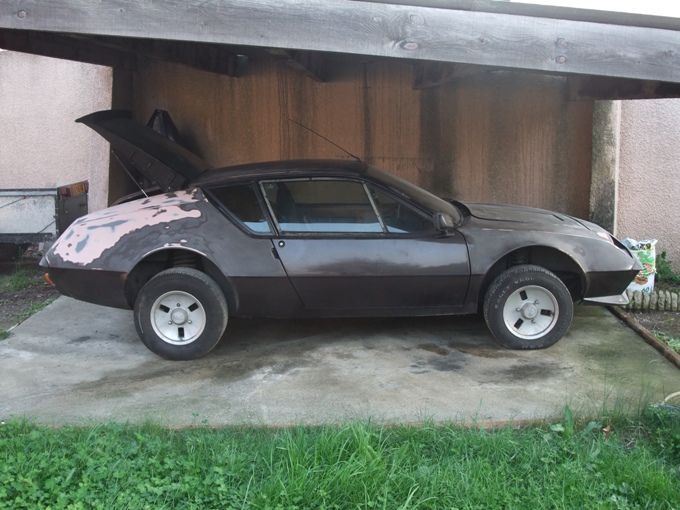

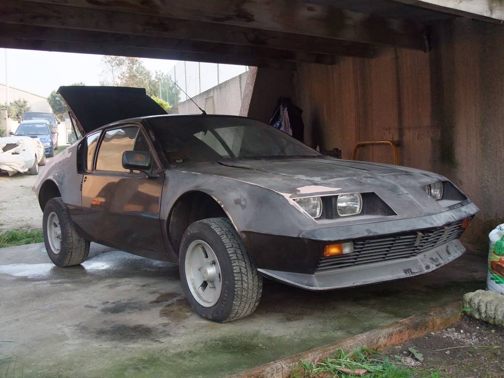

Voici quelques photos quand la voiture est arrivée en france(véhicule allemand).La voiture à seulement 48000km d'origine arrêtée depuis 1992.Elle n'a roulée dans toute sa vie que 5 ans avant d'être arrêtée.
