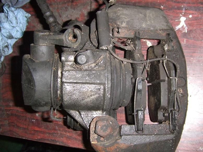

Début de l'histoire passage au controle technique et là le verdict : REFUSE car défaut d'éfficacité du frein à main. ;( En regardant de plus près il semble qu'il y a une fuite sur un des étriers à l'arrière droit.
Chez Renault plus la pièce et chez un spécialiste on peut avoir un étrier neuf pour 411 euros hors taxes :shock: Comme il vaut mieux changer les deux on peut dire 1000 euros pour tout remettre aux normes.
Du coup solution de rechange et achat des seuls étriers compatibles ceux de l'avant d'une BX 16s qui possède le frein à main sur les roues avants!!
Achat sur le bon coin pour 60 euros la paire avec les plaquettes qui ne sont mêmes pas mortes :inlove:
Pour le prix on allait pas me les nettoyer non plus :$
Du coup passage au dremel avec une petite ponceuse qui va partout et après deux heures de nettoyage plus le remontage on obtient cela :clap:

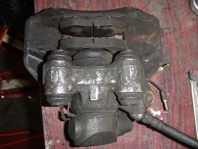

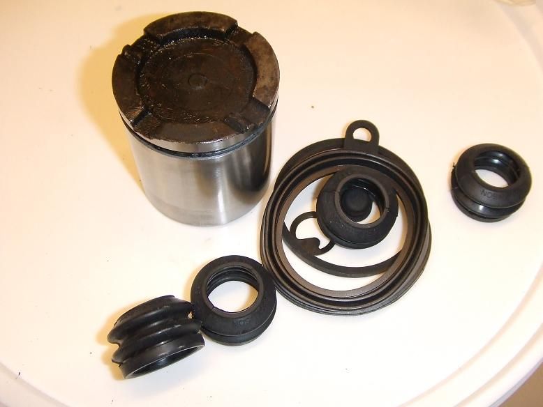

Ici le piston avec un jeu de joints neufs pour un étrier.
Pour sortir le piston il suffit de mettre une souflette dans l'orifice par ou arrive le liquide. ATTENTION le piston est littéralement éjecté par la pression. Comme j'ai gardé la barre qui porte les plaquettes il n'a pas pu aller loin mais sinon il faut faire gaffe :!:
Sur la photo le haut du piston n'a pas encore été néttoyé.

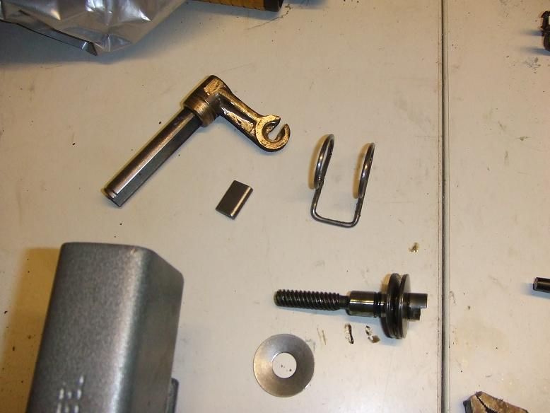

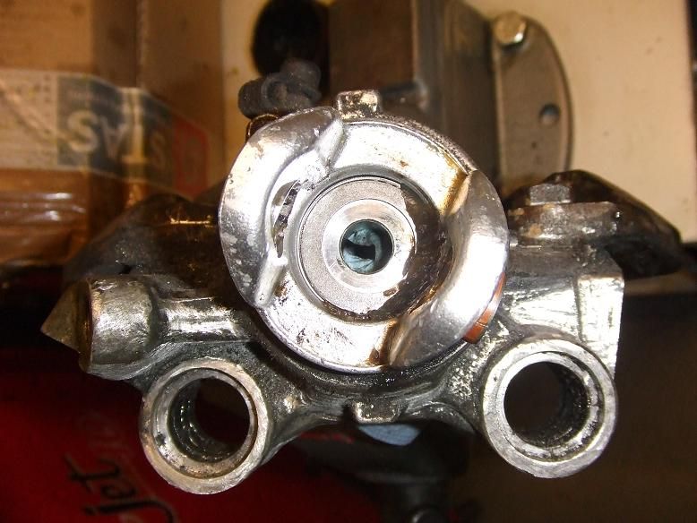

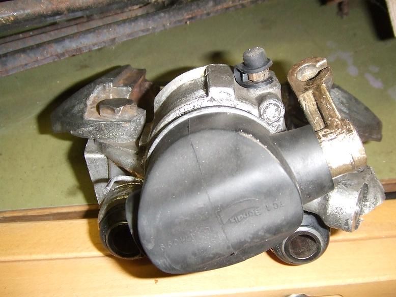

Ensuite on enlève le plastique noir, la goupille et on chasse l'axe.
Là tout tombe par terre et heureusement il y a l'autre encore entier pour servir de modèle :tmi:

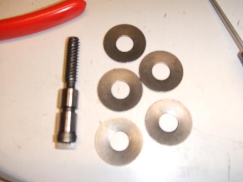

Donc on retire la pièce qui guide le piston dans l'étrier qui possède un jeu de rondelles que j'ai aussi démonté pour tout bien néttoyer car c'est tout vert de liquide là dedans. :envy:

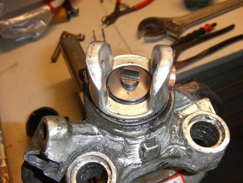

Ensuite on trouve les photos suivantes: l'emplacement de la pièce qui sert d'axe au piston vu d'en haut.

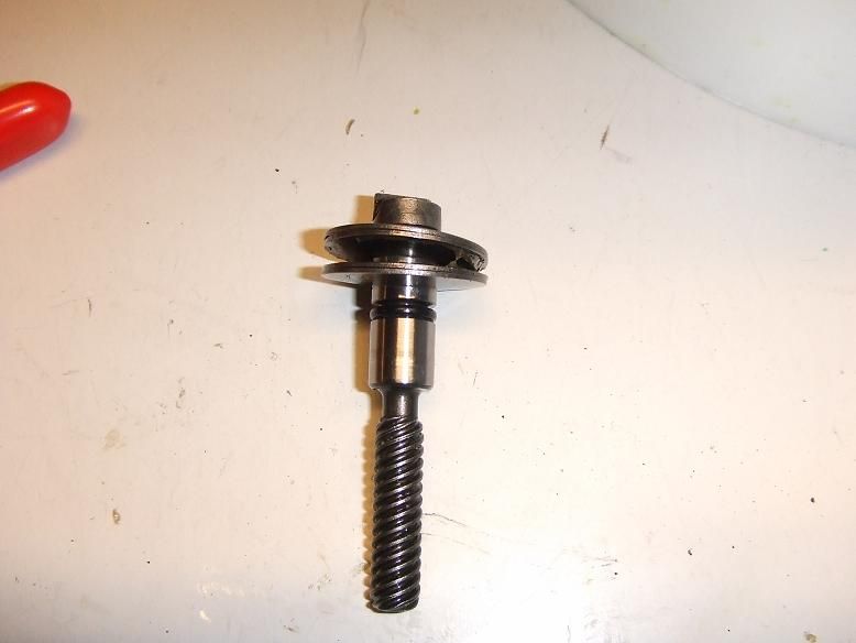

Puis remise en place de l'axe avec ses rondelles qui forment comme une sorte de ressort très dur.
Suite du puzzle, on repousse tout au maximum puis on présente le ressort car une fois l'axe mis on ne peut plus le rentrer :devil: Pour finir on repose l'espèce de petite pièce qui sert d'appui sur l'axe lorsque l'on actionne le frein à main.Du coup cela pousse le piston sur les plaquettes sans action sur la pédale.
