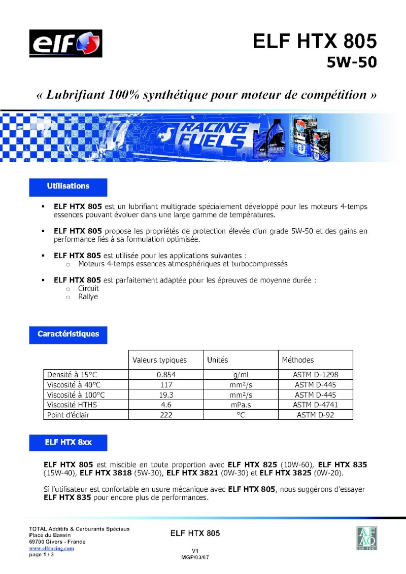

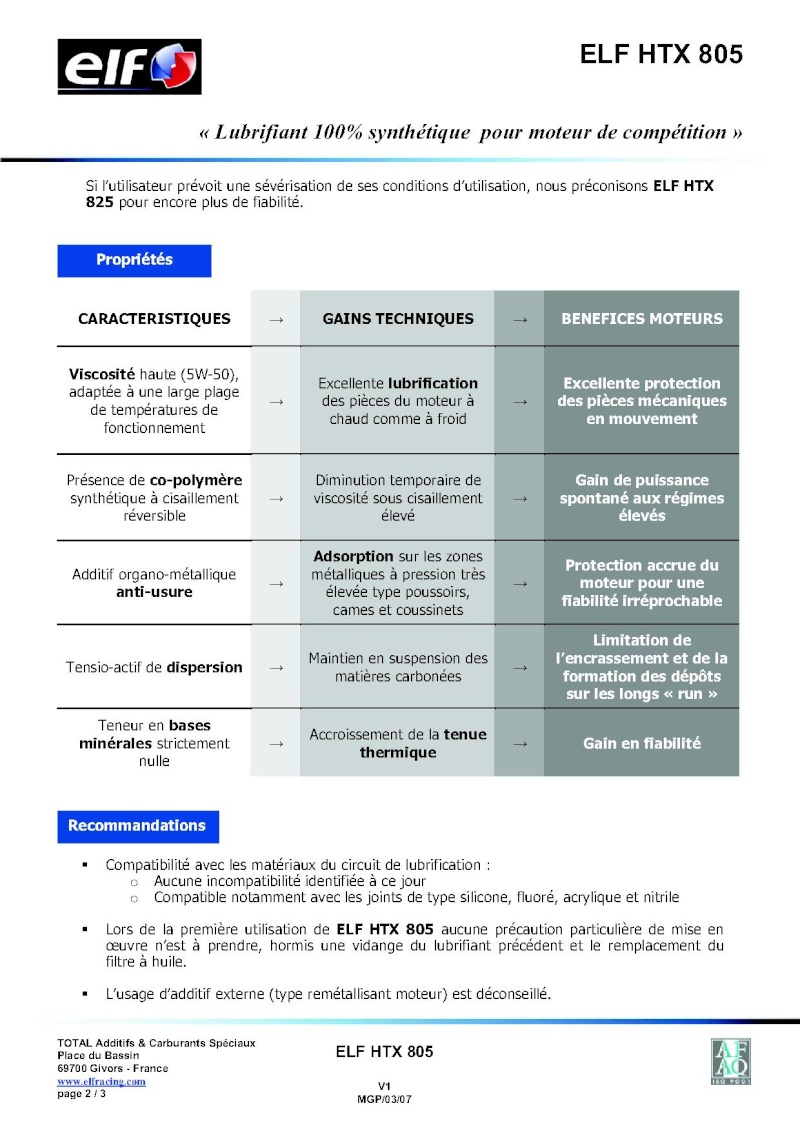

Bonjour à tous!
Voilà, histoire de lancer la discussion là dessus : que pensez vous de ces lubrifiant Elf Compétition?
http://www.lubrifiants.elf.fr/lub/lubfr ... ent&LG=FR&
Notamment cette huile moteur 100% Synthèse 5W50 :

Je sais pas trop...
J'ai entendu dire que cette huile (5W**) était trop fluide pour nos moteurs.
J'imagine que ça doit aussi dépendre de l'utilisation et de l'habitude à cette huile du moteur :?:
Pour info, je tourne à la 10W40 ;)

Sa me fait penser que tu a du lire dans mes pensés je voulais ouvrir un onglet pour indiquer une tres bonne huil epour nos v6 turbo, j'ai longuement regarder sa j'en ai parler a Jean Pierre notamment...
Pour la elf je ne la connait pas c'est une nouvelle gamme proposer pour des vehicules récents et performants, l'indice a froid et vraiment bas.

Je ne comprend pas que cet indice vous fasse si peur... Même bas, a froid, une 5W reste moins fluide que n'importe quelle 10 & 15 lorsqu'elle est chaude... Image Et puis sur la notice de ma titine c'est marqué : Elf 15w50 100% synthèse.
Bref c'est pas sur ça que je voulais que parte la discution... Il proposent plus visqueux aussi! Juste sur la gamme Elf HTX dans son enssemble?! :smile:
