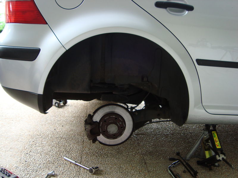

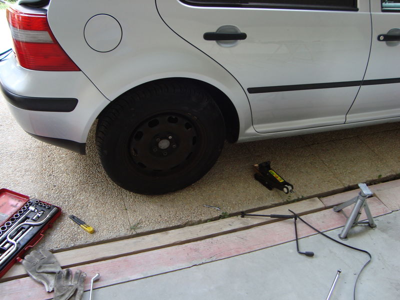

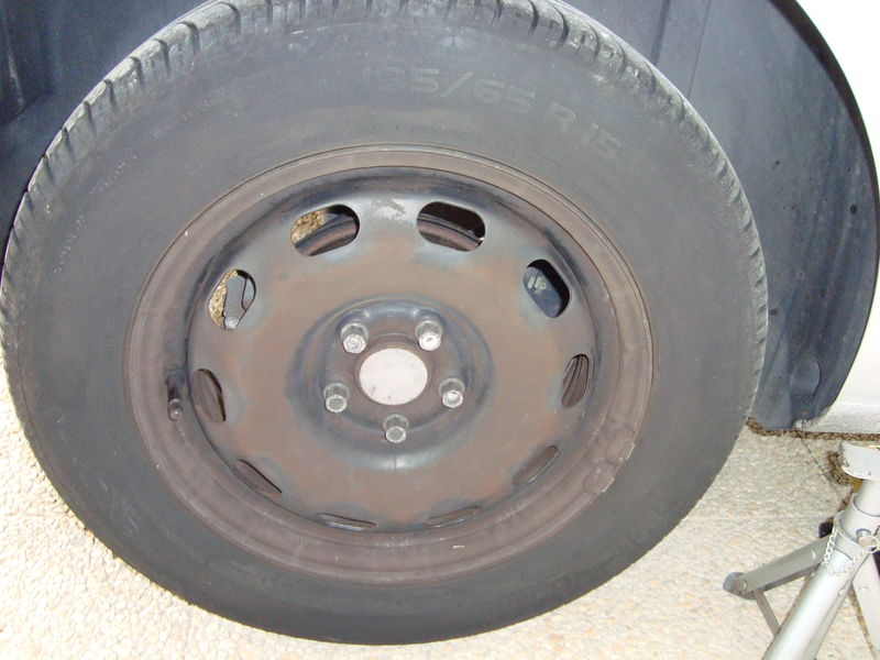

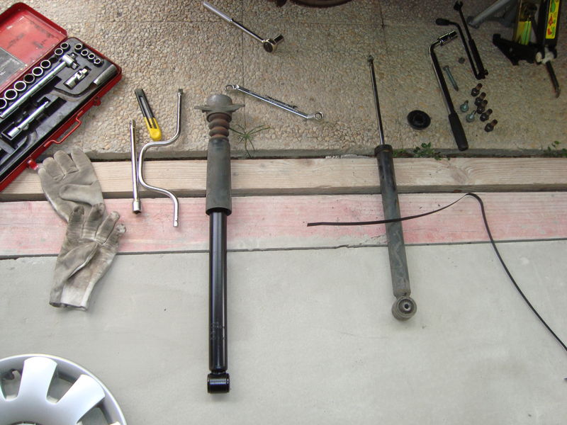

aujourd'hui changement de mes amortisseurs arrière de golf

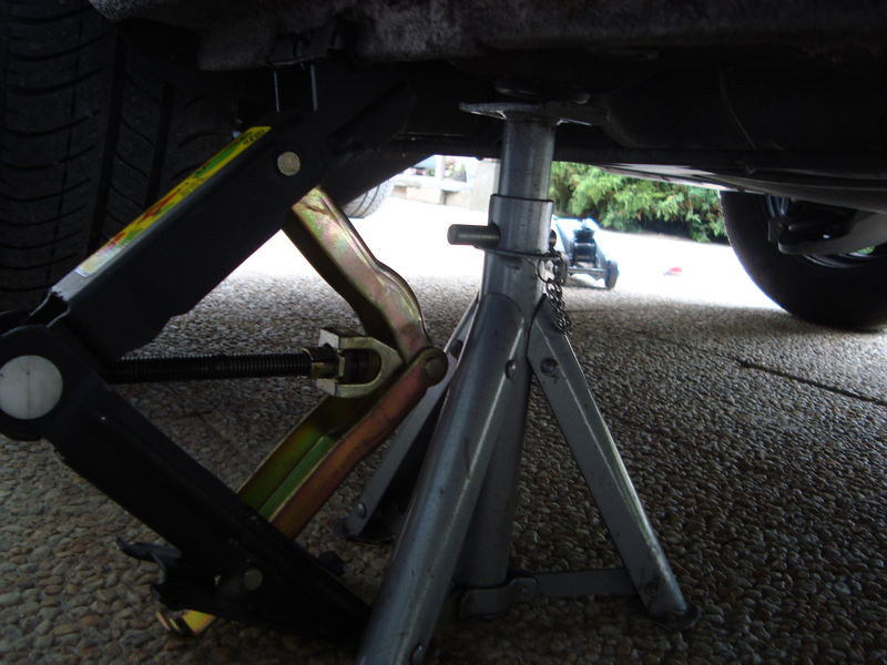

petite chandelle histoire de....

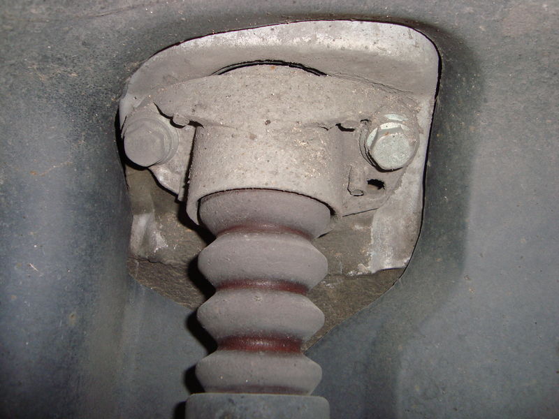

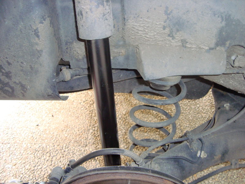

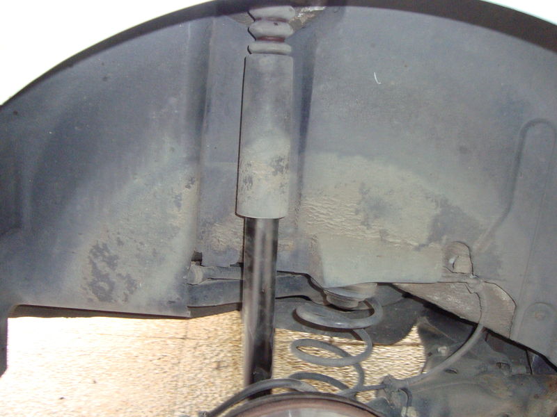

fixation supérieure

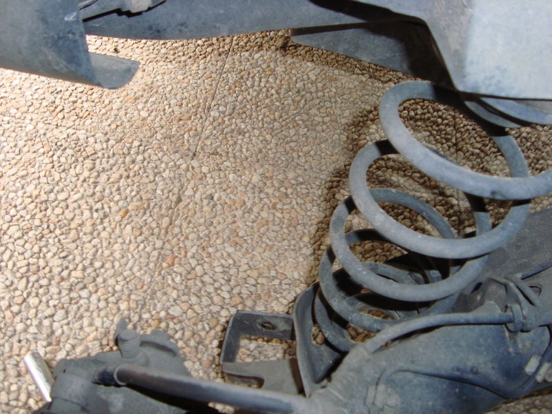

fixation inférieure

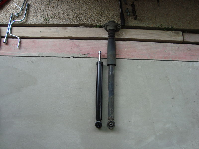

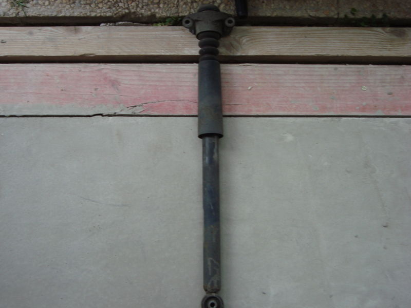

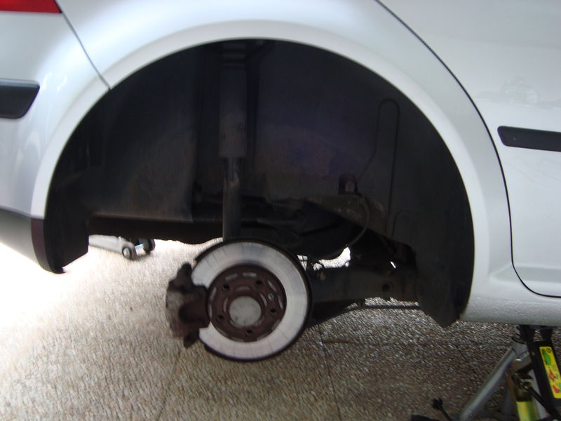

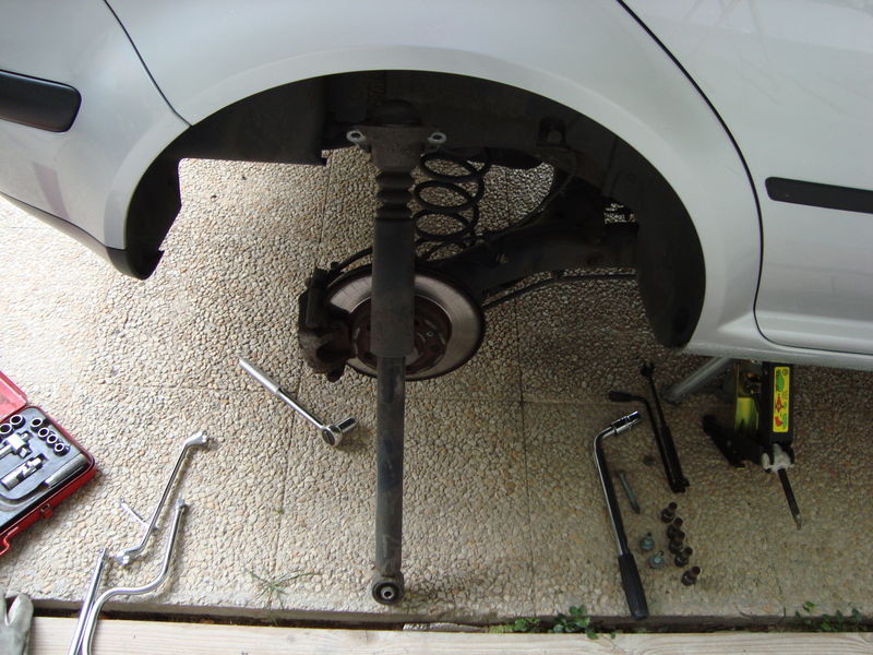

une fois retiré
manque quelques choses dirait-on :mrgreen:

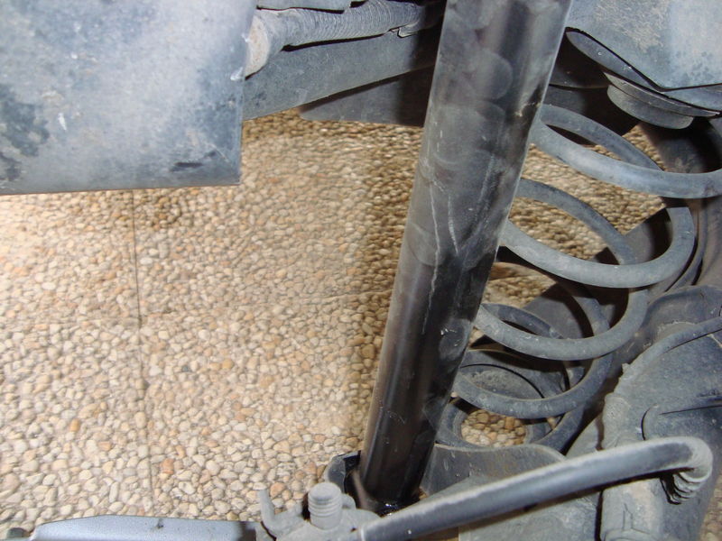

le neuf une fois monté plus qu'a mettre en place

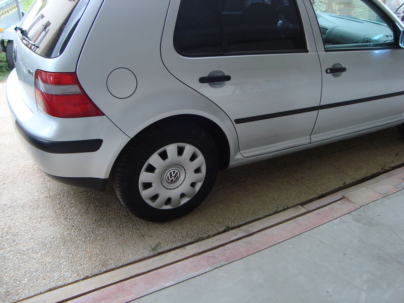

une fois mis en place :*
et la cerise sur le gâteau :mrgreen: :mrgreen: :mrgreen: :lol:

complètement, si ça m'a pris 2 heures c'est le bout du monde :mrgreen:

Info sur les amortisseurs monroe : ils sont tarés plus ferme de 20% par rapport à l'origine pour compenser l'usure des ressorts. Source : AD Pro ;)
