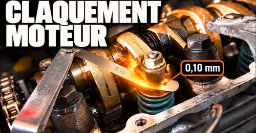

Une Renault 25 Baccara V6 Turbo qui arrive en faisant un bruit inquiétant ? On entend déjà les mauvaises langues : « Renault, chaque jour un bruit nouveau ! »
Et pour une fois, elles n'avaient pas tout à fait tort : ce jour-là, la Baccara V6 Turbo d'un copain claquait comme un V6 TDI qui démarre par -15 degrés.
Et pourtant, la cause n'avait rien de grave : un simple réglage. Le jeu aux culbuteurs s'était ouvert. Avec Maxime, on a démonté, compris, puis réglé les douze culbuteurs du V6 PRV, un par un. Toute la procédure est dans la vidéo : les bonnes valeurs, la méthode pour positionner chaque came, le réglage aux cales, des animations 3D pour comprendre ce qui se passe quand c'est trop serré ou trop lâche… et l'avant / après, à écouter.
Après la vidéo sur la réfection de l'électronique de la R25 Limousine, voici donc un nouvel épisode… et un nouveau problème ! La vidéo est en ligne sur ma chaîne, en collaboration avec mes acolytes R25, Maxime Max, Nicolas Zickgraf, et l'association PRV Concept.
