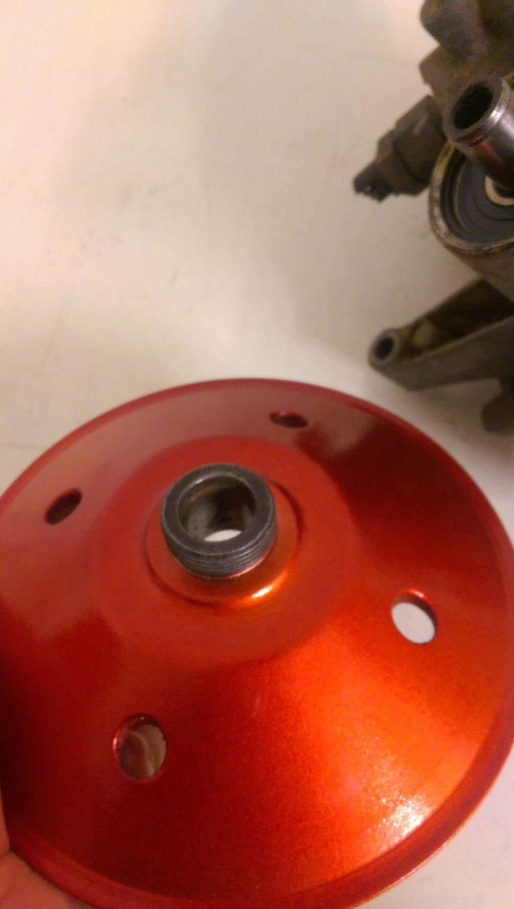

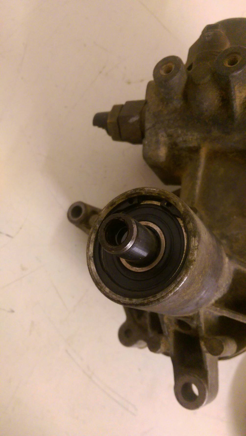

Est que quelqu'un aurait une astuce pour remettre en place la poulie de la pompe à eau sans forcer sur l'axe de la pompe.

Plutôt la pompe non?
Re: Help pompe a eau
La pompe au congélo pour la rétracter et la poulie au four pour la dilater

je vous remercie, je la met de suite au congélo.
