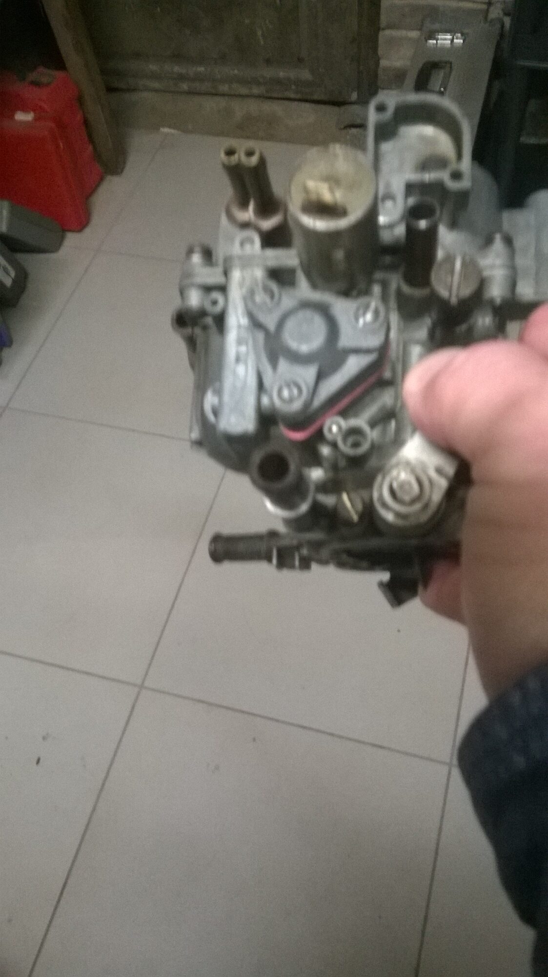

Bonjour,
je crois qu'il me manque une vis , à confirmer.
Regardez sur les photos, au bout de la flèche; ne serait-ce pas une vis de richesse?
J'ai acheté une vis de richesse mais ce n'était pas le bon diamètre, certainement une erreur quelque part.
1 manque t il une vis ?
2 si oui, qu'elle genre ?
3 Si vous l'avez, j’achète !!!
4 Si vous n'avez pas, ou puis je la trouver ?
Merci par avance :respect:

C'est le même système que sur l'Alpine mais je ne retourne en Bretagne qu'à la fin de la semaine prochaine, à l'occasion je peux regarder comment c'est fait :idea:

la vis n'est pas dans le fond?

Bonjour,
j'ai quand même vérifié.
En fait, il semblerait qu'il y a un bouchon, même pas de filetage.
Il ne manquerait rien. Autant avoir un confirmation.

J ai regarde sur celui qui est sur la voiture ( une gta atmo), sur celui que j'ai demonté ainsi que sur un 34tbia pour pièce, et bien a chaque fois il n'y avait rien dans ce trou (même pas un pas de vis)......ou alors je suis un méga poissard qui a perdu 3 vis :diable4:

comme j'ai tout mis à nu suite à l'achat d'un nettoyeur ultrason ... j'ai eu peur :o :o :o :o :o
2014 année méga poisse pour moi :triste4: (sans commentaire)
merci pour l'illustration :yo:
je suis rassuré,
je me suis "donc" trompé d'un demi tour sur le calage, la honte :roll: :roll: :roll:
