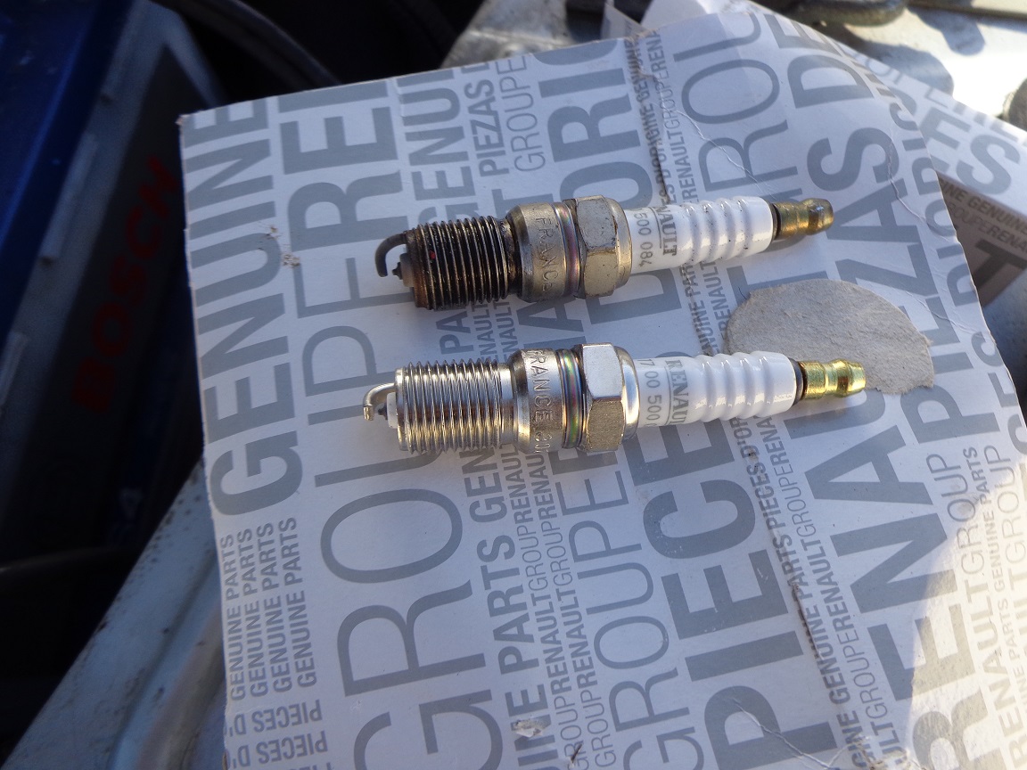

Bonsoir je rebondi sur ce post au sujet des bougies pour la 205cv.
Je pense que je vais devoir contrôler les miennes, j'ai des accoups à l'accélération.
La tête et le doigt d'allumeur n'à 15Mkm mais les bougies ont déjà presque 25Mkm.
Savez vou si un simple contrôle/correction d'écartement est envisageable ou est-il préconisé de les remplacer quoi qu'il arrive?
J'ai lû qu'il vallait mieux prendre le modèle d'origine Renault, mais j'ai aussi lû qu'un modèle de chez Champion était bon aussi.
J'aurai besoin d'éclaircicement sur ce point.
