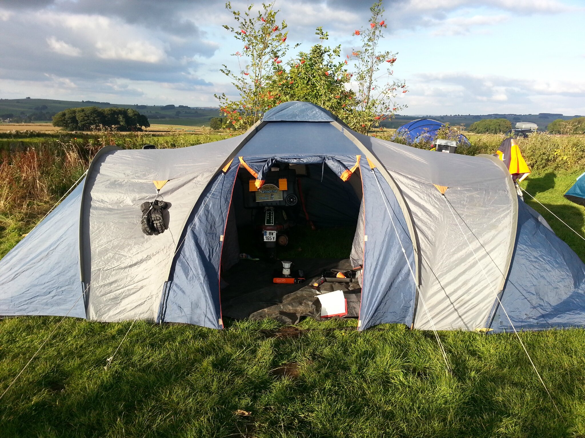

Chaque soir camping avec ma méga tente, une chambre par personne plus un "garage" pour les deux scooters :yo:

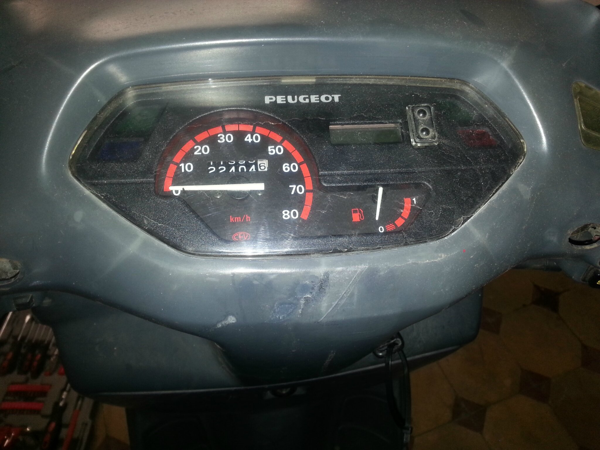

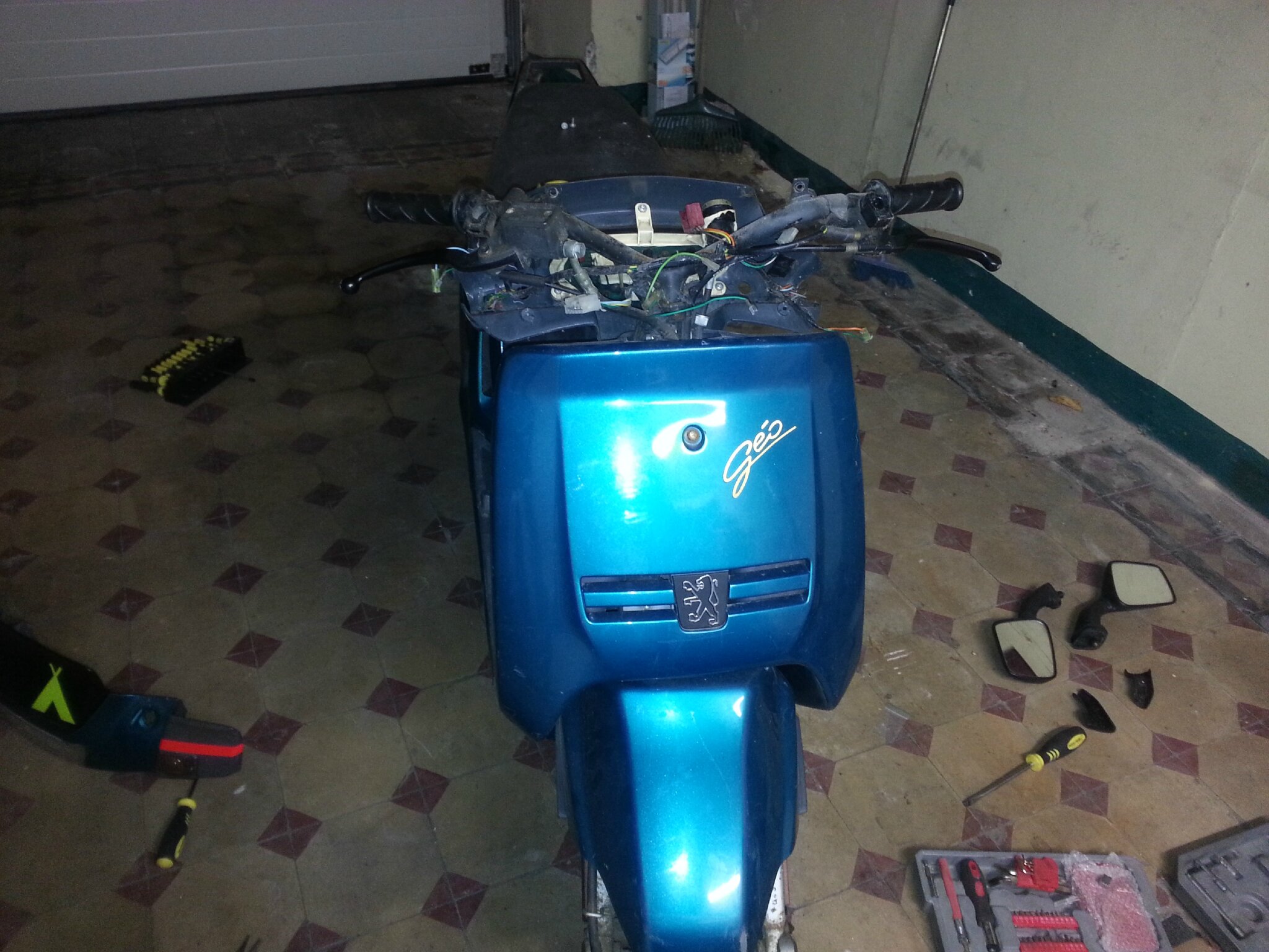

Le bloc compteur d'origine:
Un peu limité avec un pendule qui ne marche plus car elle est alimentée séparemment par une pile et pas sur le circuit du scooter.

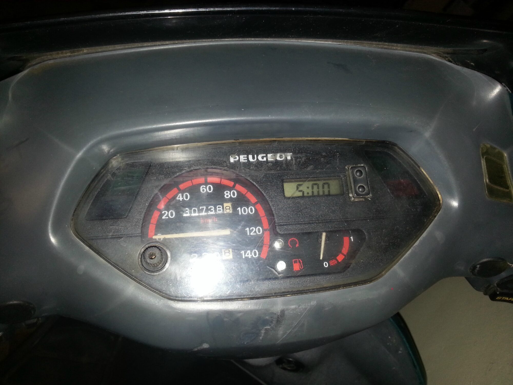

Changement par un compteur de 125 SV (le modèle existe en 50,80 et 125)
Tout d'abord démontage de toute la face avant, quand on pense que c'est à faire juste pour changer la pile de la montre :shock:
Mise en place du nouveau compteur gradué jusqu'à 140km/h, je vais mettre la pression sur les autres concurrents même avant le départ:
En fait je l'ai pris car il y a dans la lumière du flash en bas à gauche un petit totalisateur kilométrique qui va être utile chaque jour pour suivre le road book.Petite pile neuve pour avoir l'heure en permanence :o: . Le cablage est le même, il me manque deux fils sur la broche pour des options non présentes sur le 50 mais c'est plug and play.

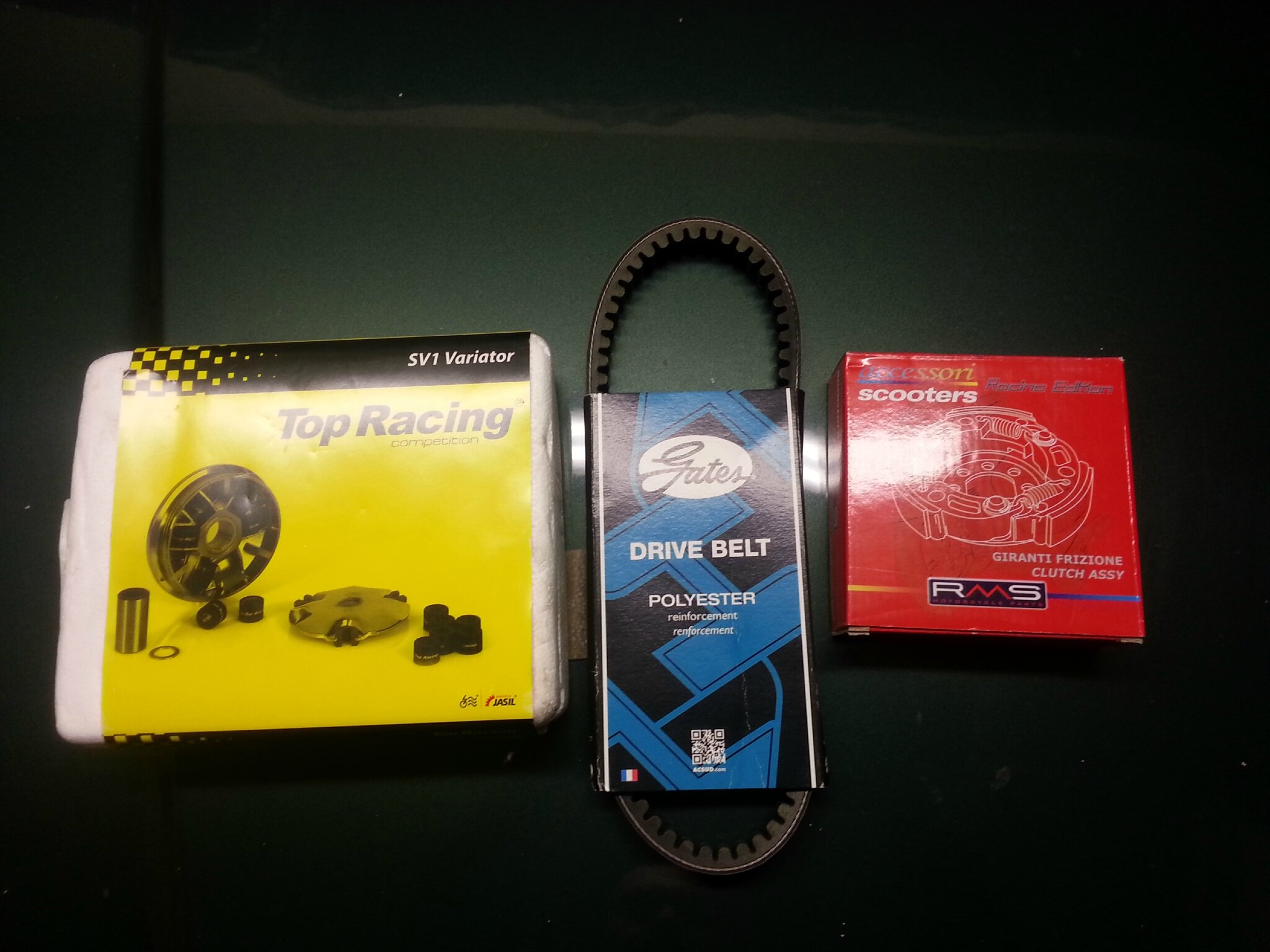

Prochain épisode, amélioration de la transmission avec un nouvel embrayage (j'ai des doutes sur le mien pour un grand voyage), une courroie renforcée et surtout un variateur compétition avec une plage de variation plus grande et possibilité de changer les masselotes pour avoir le meilleur rapport accélération/vitesse de pointe
